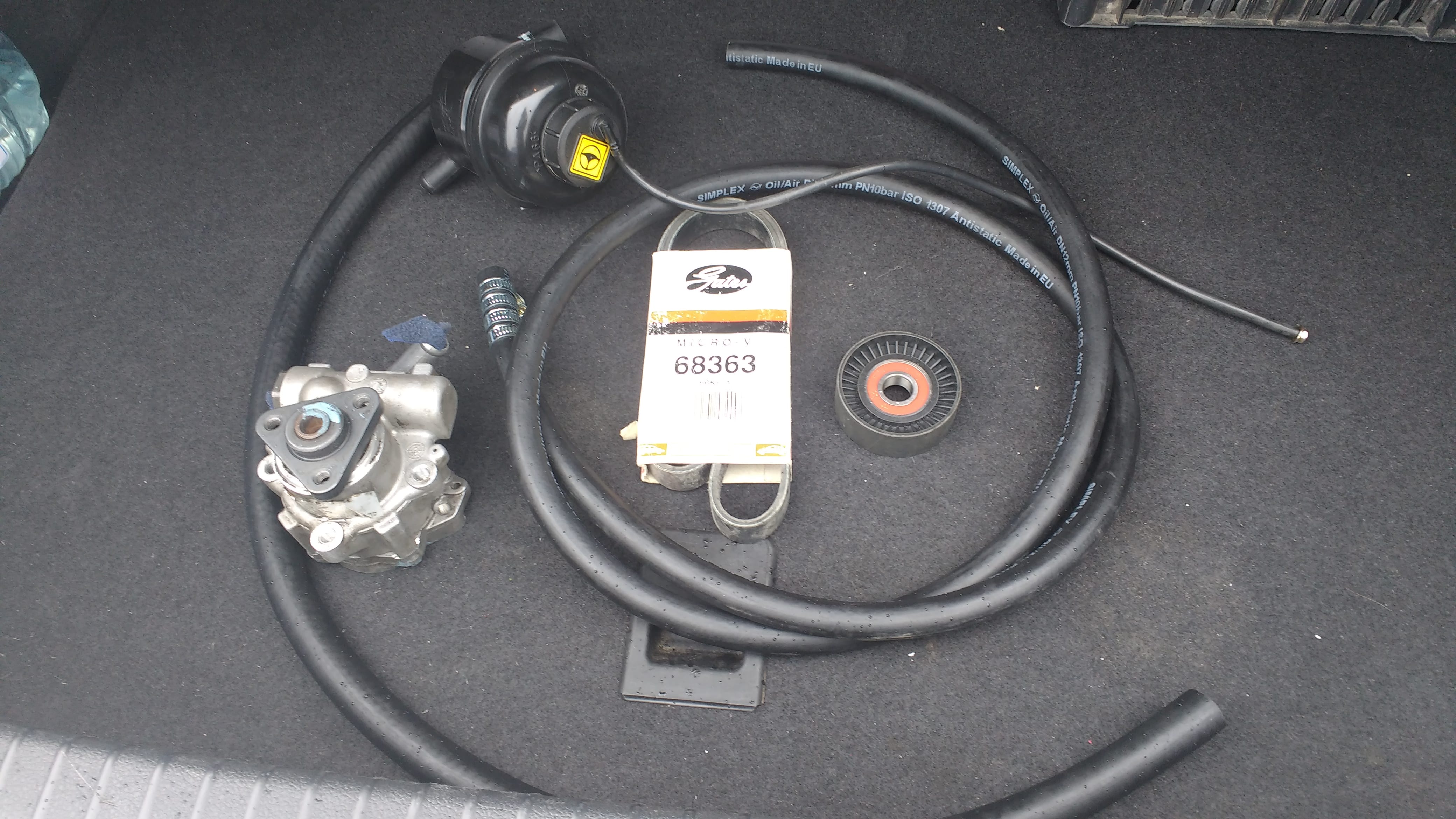

Замахався я з тим гідропідсилювачем, вирішив зробити раз і надовго.

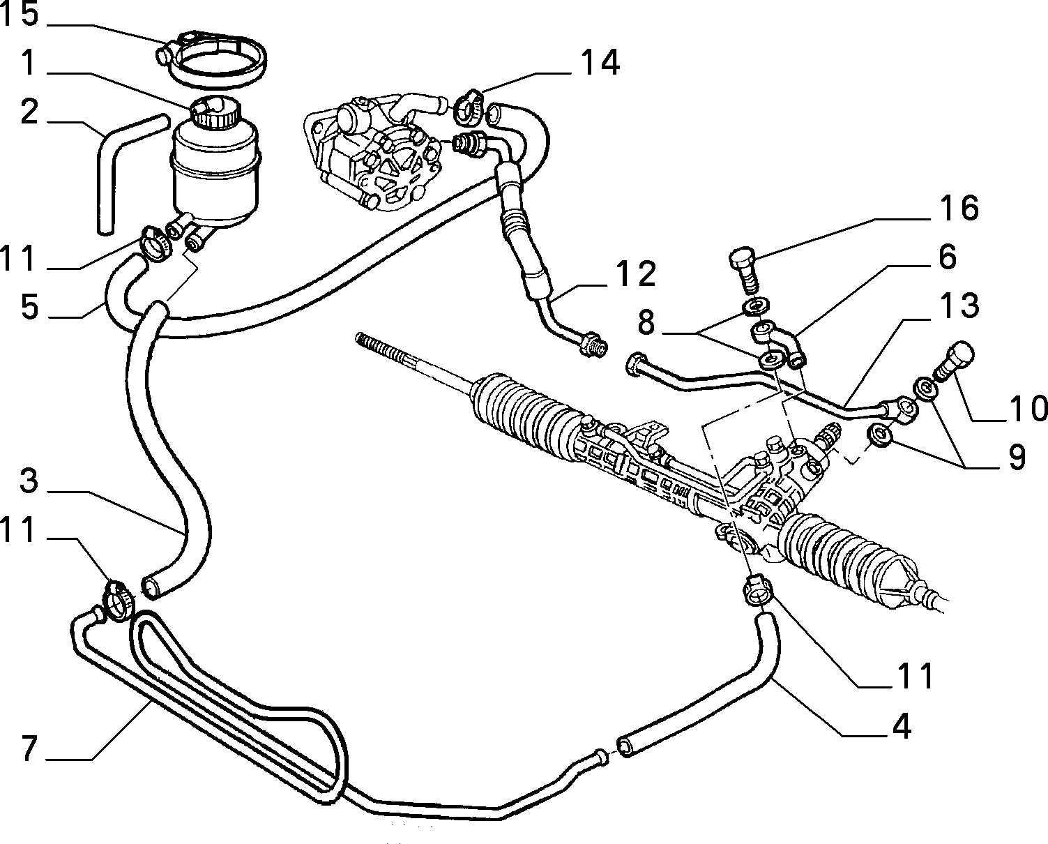

Схема системи гідропідсилювача в моїй машині виглядає так:
Вирішив замінити все, окрім позицій 1 та 7 ( їх міняти немає сенсу достатньо промити, що я і зробив тричі)
Під заміну попали:
-помпа
-привідний ремінь
-ролик натяжний

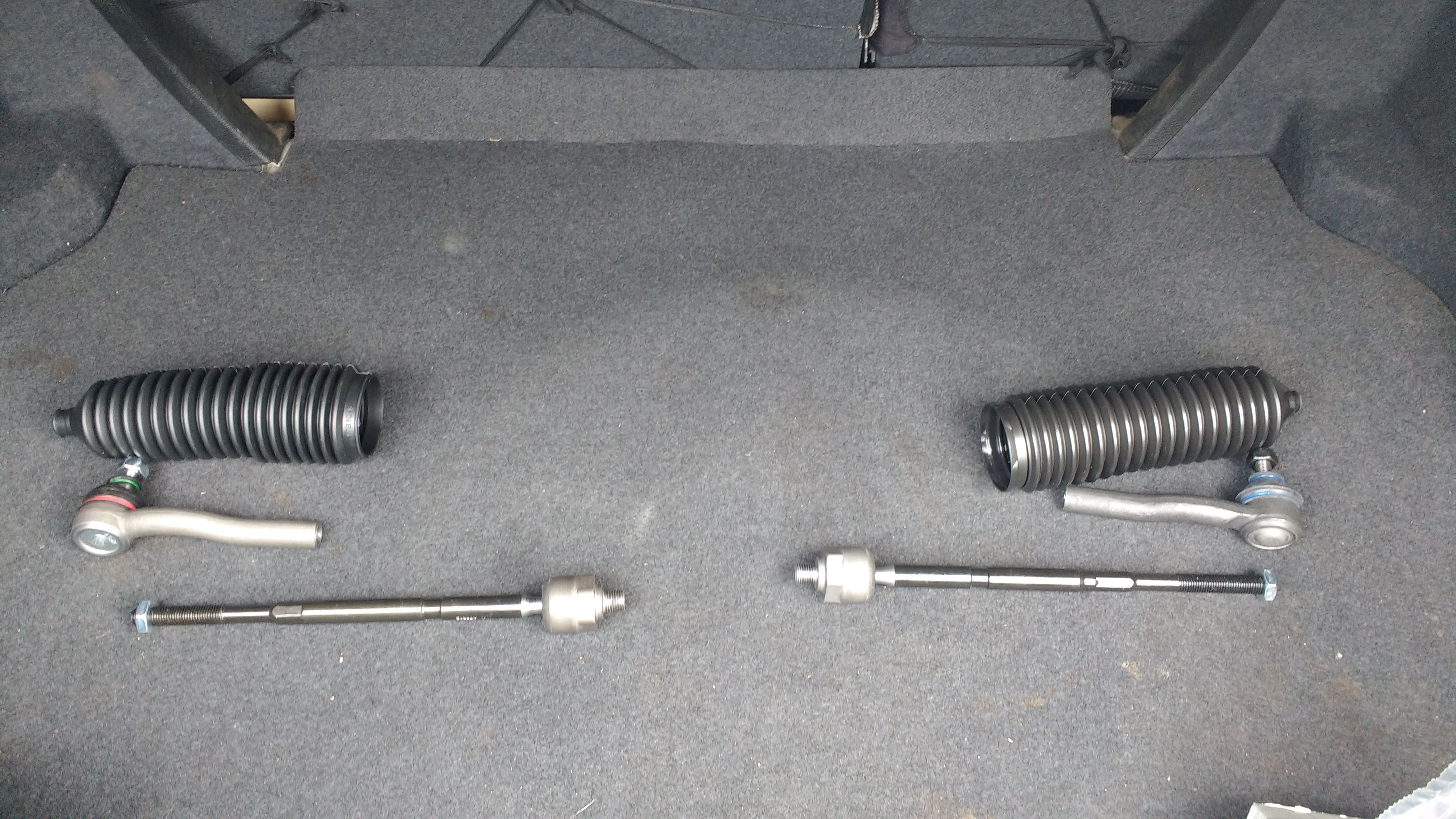

-всі шланги (шланг під номером 12 перепресували на Науковій вставтвши новий резиновий рукав)
-всі хомути
-рульові наконечники
-рульові тяги
-пильники рульової рейки

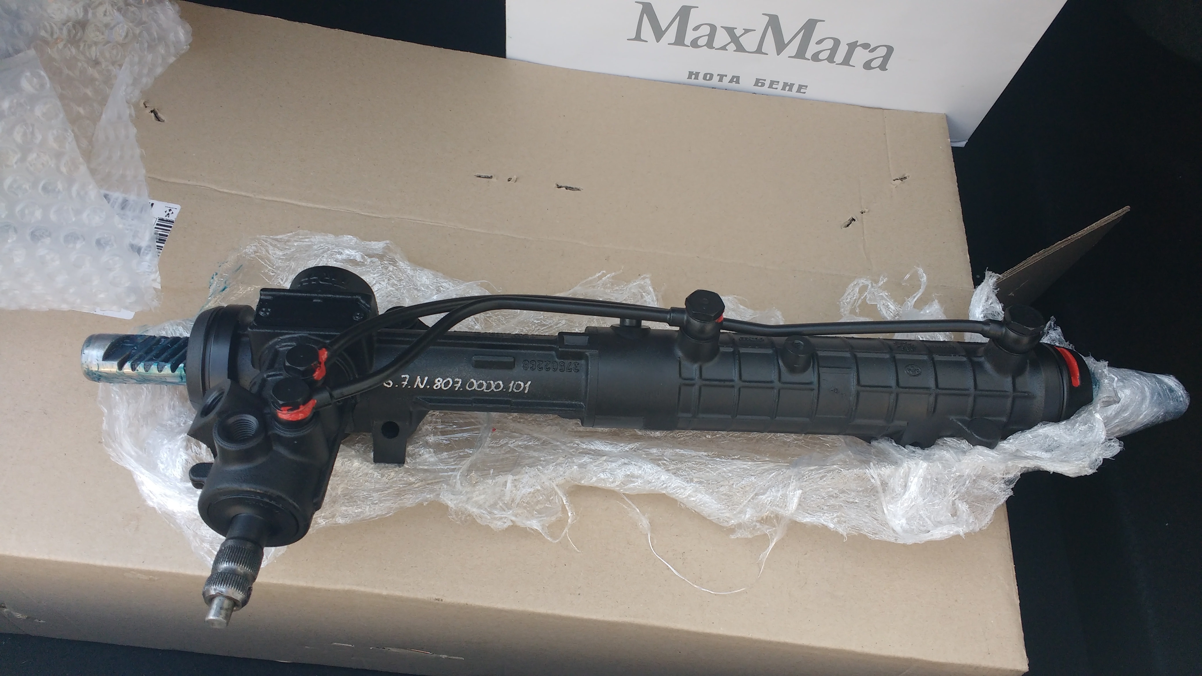

-повна реставрація рульової рейки
А саме:
-відновлення зубів на рейці
-відновлення зубів на валу, котрий рухає рейкою
-гальванічна обробка рейки
-заміна всіх втулок сальників, прокладок
Реставрував тут: http://www.pst.ua
Чому не у Львові спитаєте? Тому що куди б не подзвонив всі якісь бляпрошені, носом крутять і вимахуються ніби задаром хочу щоб зробили, а зателефонував туди, поспілкувавшись з людиною на тому кінці проводу, одразу склалось хороше враження, і зрозумів що люди точно знають свою роботу, тому без вагань відправив в Київ.
Гарантія на виконану роботу 6 місяців без обмеження пробігу.
Ну і звичайно ж залив масло. По мануалу туди льється "тутелла" - аналог дексрон2, тому тут я вирішив не вишукувати оригінал невідомого мені походження, а залти "старий-добрий" Castrol
І ура, все працює.

PST мають сильну базу і по відео я колись дивився процес у них правильний..
А наші Львівці, так і будуть в гаражах на Ластівці рейки робити на глаз без облданання і т.д.

Ростик1, якшо не секрет, скільки реставрація рейки вийшла?
Ростик1
Повідомлень:3059
Ім'я:Ростик
Авто:Та йой...
Звідки:Львів рідненький
Re: Alfa Romeo GTV V6 TB
Повідомлення Ростик1 » Чет, 04 травня 2017, 14:33
winn3r, реставрація рейки 1960грн :-)

andrew, молодці вони. Вони навіть мені корпус пофарбували, вона як нова, ніби щойно з вітрини.
Юрій_Г
Повідомлень:906
Повідомлення Юрій_Г » Чет, 04 травня 2017, 14:42
Ростик1 писав:winn3r, реставрація рейки 1960грн :-)
Знімав і ставив сам?
Ростик1
Повідомлень:3059
Ім'я:Ростик
Авто:Та йой...
Повідомлення Ростик1 » Чет, 04 травня 2017, 14:49
Так
