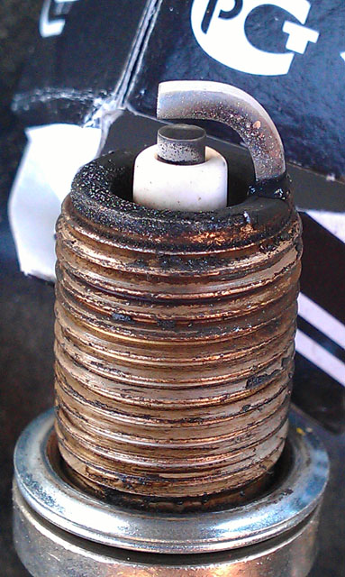

Повідомлення C#@O$ » Вів, 27 березня 2012, 13:51
- що може означати стан такої свічки ???
пробіг 500 км.
vovik
Повідомлень:2244
Ім'я:vovik
Авто:А7, Husky TE 250
Re: Mazda 323F by C#@O$
Повідомлення vovik » Вів, 27 березня 2012, 16:19
1) постійна їзда містом на невеликих обертах. (вкрути назад і виїдь на трасу кілометрів 50 проїдь в режимі 4-5 тис об/хв.)
2) пора мінєти кільця :)
ko3a4ok
Повідомлень:1167
Ім'я:Максим
Авто:BMW e36->е38->e39
Повідомлення ko3a4ok » Вів, 27 березня 2012, 16:29
може забагато повітря в систему постачається, тому і білі
veresen
Повідомлень:2783
Авто:Mazda 323S 1.3 1996 BA
Номер:BC 0433 AO
Повідомлення veresen » Вів, 27 березня 2012, 16:57
На третьем фото наоборот пример чрезмерно бедной воздушно-топливной смеси. Цвет электрода от светло-серого до белого. Здесь есть повод для беспокойства. Езда на слишком обедненной смеси и при повышенных нагрузках может стать причиной значительного перегрева, как самой свечи, так и камеры сгорания, а перегрев камеры сгорания прямой путь к прогару выпускных клапанов.
http://avtobazar.com/pages/sparks.htm

vovik
Повідомлень:2244
Ім'я:vovik
Повідомлення vovik » Вів, 27 березня 2012, 21:51
Так автор про білий наліт чи масло на обідку? :)
Якщо білі - то однозначно бідна суміш.
