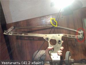

Chell,
Ще ода маленька корисна штука, для того щоб збільшити робочий хід щіток, треба розігнути S подібну пластину на трапеції, знімати саму трапецію при цьому не потрібно.На малюнку вона відмічена жовтим.

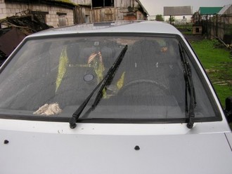

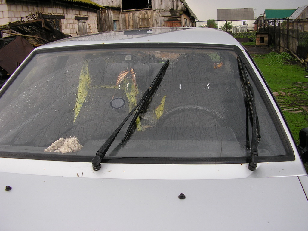

Ось такий буде хід щітки:
Тільки вигинати потрібно акуратно, щоб не перестаратись.
Тут детальніше:
http://autolada.ru/viewtopic.php?t=2644 ... 0&start=25

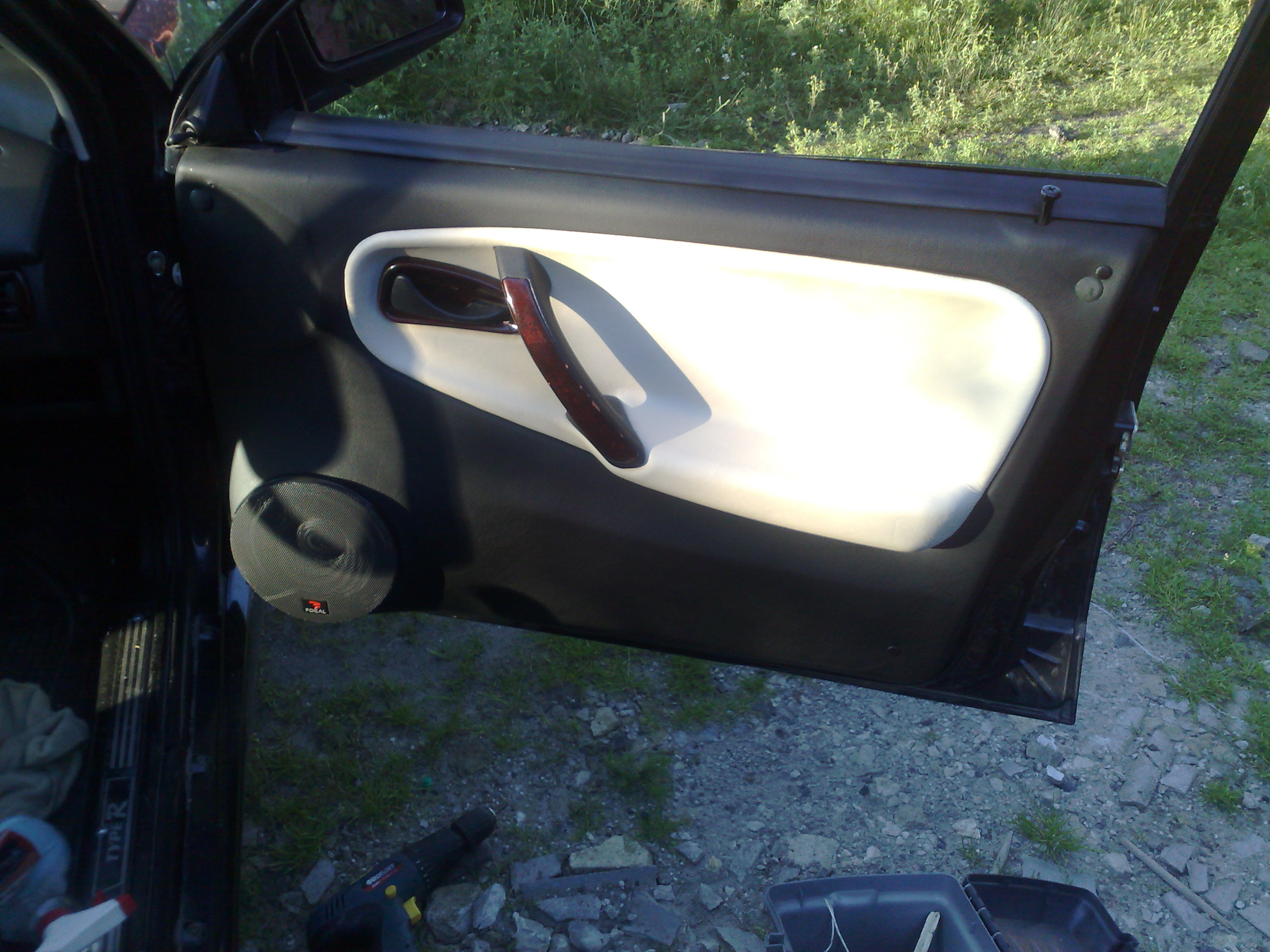

Тіки шо приліз з гаража.. :cry Вирішив почати шумити двері... Но не всьо так просто... В середині дверці до половини всьо залято мастікою... Короч, одну дверку я за вечір віддраяв від тої мастіки підручними засобами: ключом від ровера і розчинником, но то не варіант... Хто знає якою хімією можна відерти ту мастіку??? Розчиник розїдає дуже помало і тре багато терти... Завтра куплю металевого шпателя і думаю шо буде трохи веселіше... :D :D :D
Для затравки
