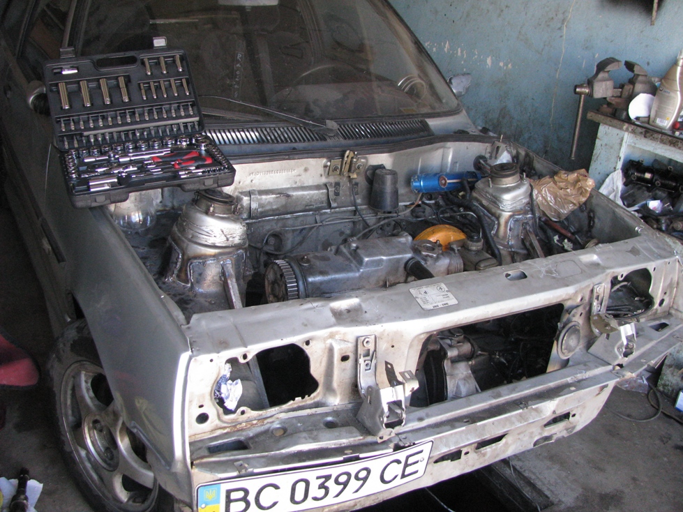

Re: West Garage
Повідомлення ZTVR » Вів, 12 жовтня 2010, 17:50
Глянь тут є пару моїх фото http://webers.ru/viewtopic.php?t=945

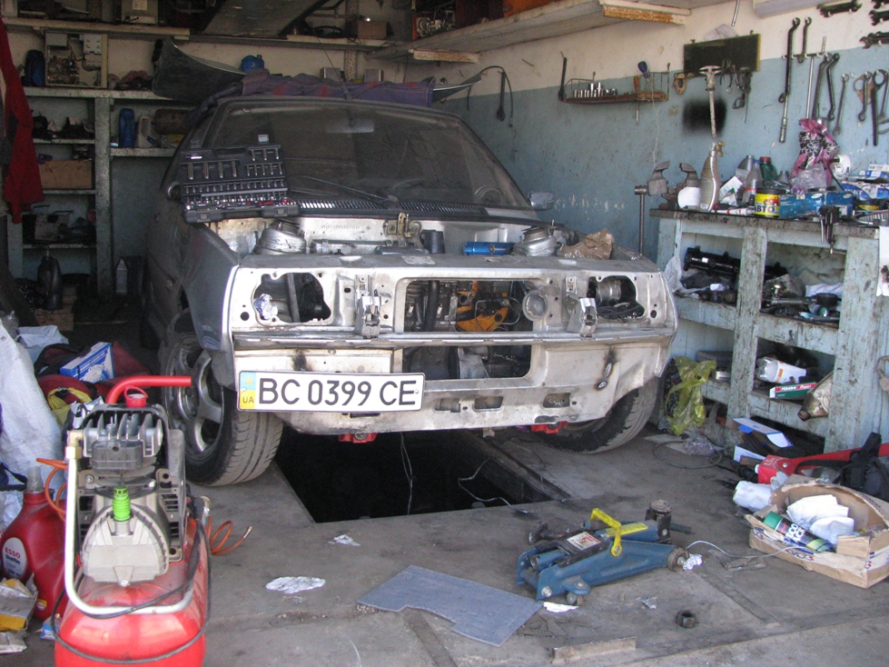

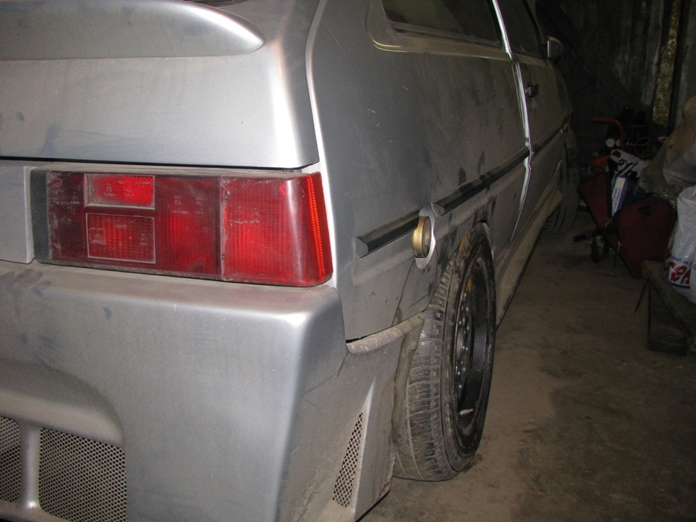

зокрема незнаю як ви так двігло пихнули шо ГТЦ кудась там впирається?? в мене на фото ще можна один доставивти стільки місця.
Кріплення тросіка на коробці переварене з калинівського.
тросік сцепи рідний, тросік газу ваз 2108
на рахунок усилення то ЧОМУ... ви біля номера понаварювали??? в тебе що спортивиний техпаспорт? чи ти як збираєшся пояснити в ДАІ що до номерної панелі з двох боків листи приварені? коли накладаєш лист на лист металу зверху то нижній зниває ппц скоро, неможна було робити стільки тих бутербродів.
усилювали і усилювали а там де треба було усилювати ніЧОГО не зробили....
тепер подумавй як стояв старий мотор і як новий? Брус треба було передній усиляти трубою а не ті наварки на стакани....
за неділю самому нереально поставити зібрати усунути всі лаги. готуйся місяць як мінімум.

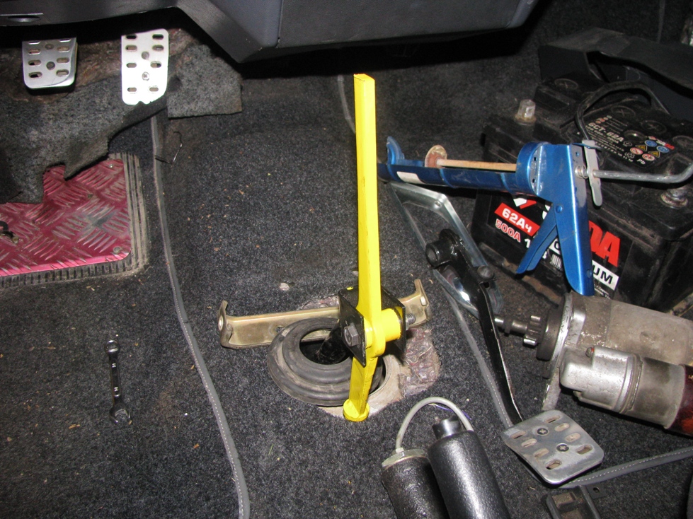

Типу ставив кулісу(Купив відразу спортивну короткохідну Техномастерівську) і ше пару фоток на якихось перевізних дисках.

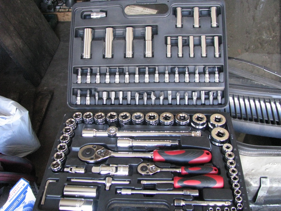

+ Дівчина на день народження подарувала Новий інструмент...був дуже приємно здивований, не очікував... :angel
Все іде дуже туго... дуже клопітка і важка робота, де треба дуже думати- Цього теж не очікував. Думав зібрати за три дня, а дай Бог щоб получилось за 3 тижні.
