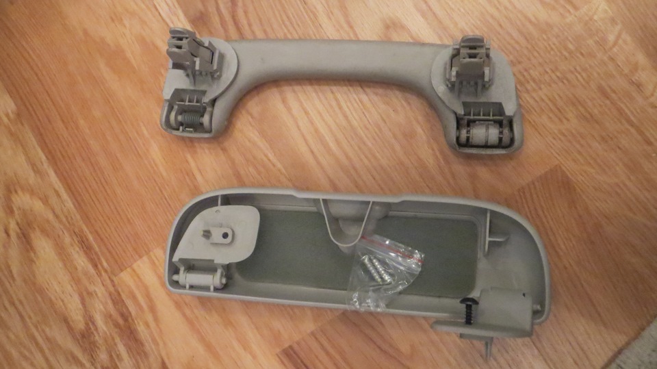

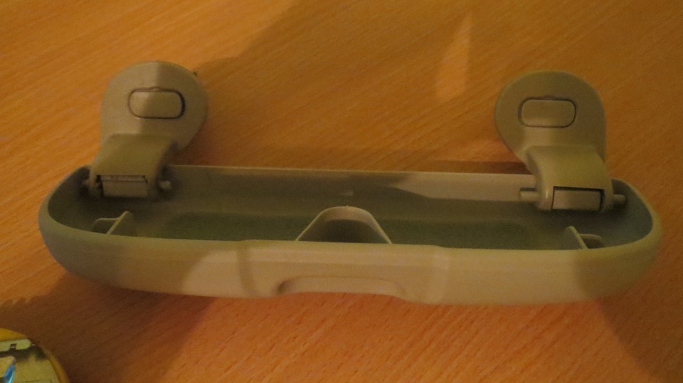

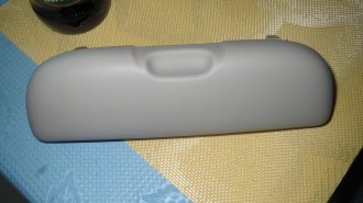

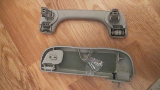

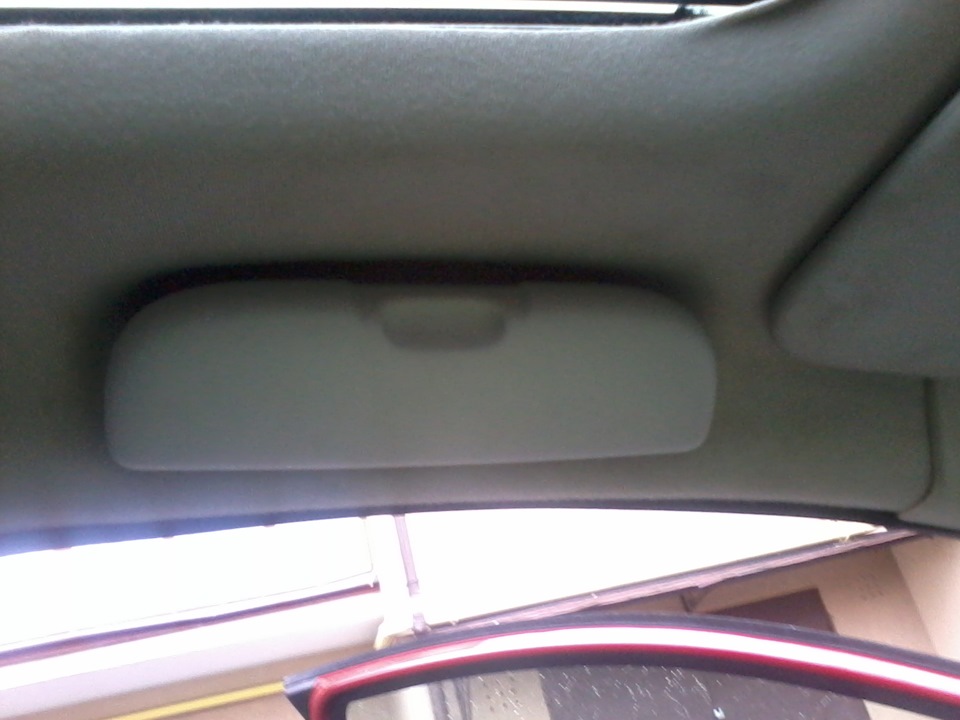

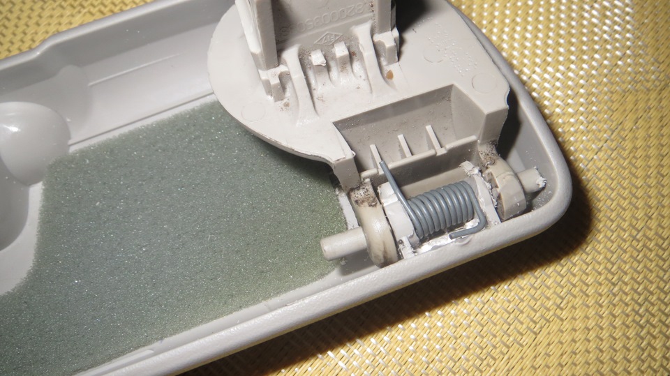

Поставив я собі нарешті окулярник, той який купив ще більше року тому.
Взяв від Логана, бо він в рази дешевший і по розмірах ідентичний, різниця як виявилось в кріпленні.
Кріплення там на шуруп, багато хто ставив так, але я не ризикнув, бо у мене там шторка безпеки, а безпекою я не нехтую.
Тому я купив потолочну ручку від мегана і вирішив переставити кріплення.
І тут знов облом...
В Мегана в ручці йде пружинка і сповільнювач, а на окулярнику нема як туда то запхати без хірургічного втручання.
Поставивши кріплення я побачив, що без пружинки окулярник буде бовтатись і не буде прижиматись до стелі. Вирішено таки втрутитись і поставити пружинку.
Порізавши посадкові місця гравером я таки поставив пружинку.
Монтаж зайняв буквально 5 хвилин. Найскладніше було вирізати дирки і не порізати собі пальці і шторки :D
Ну і фото як то все виглядає
