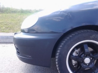

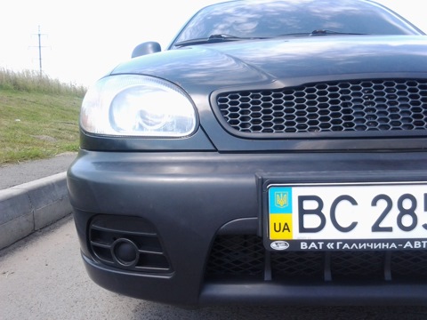

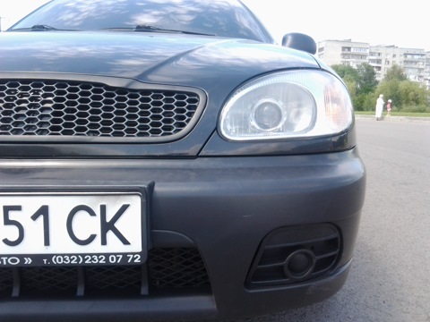

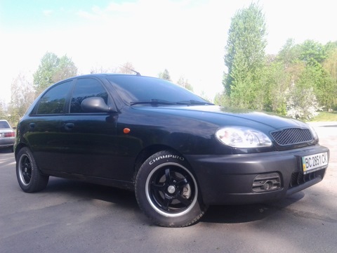

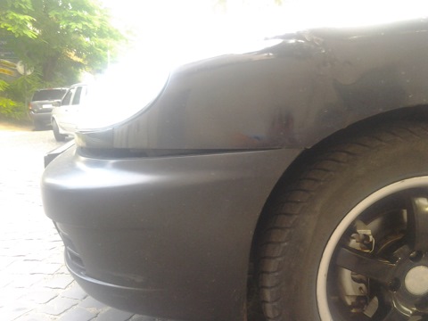

Відправив я свій задній бампер в Донецьк щоб з нього зробили болван, зняли матрицю і вислалаи мені вже готовий бампер

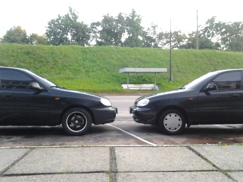

Але на перший погляд адекватна, доросла людина виявилась Редіскою :angry і зі скандалом я його вернув назад. Отримавши свій бампер я одразу приїхав додому його ставити. В нервах, взяв болгарку, зробив три надрізи буквою "П", загнув в середину, і получилось в мене заглиблення під номер, і одразу ж поставив передній бампер від Ланос-Спорт
Зайнявся бомжотюнінгом :D - закрасив середину дисків з балона і розмалював букви на колесах :D

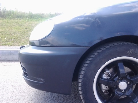

Ну і по наводці маляра Остапа (про якого я вже згадував) я домовився на стрийській (за автовокзалом) про відновлення "телевізора" (хотів ставити на робот, бо це якісніше ніж лебідкою)
Доба очікування і дзвінок від майстра "Приїжжайте за машиною" я на радощах поїхав забирати жу-жу
Зробив фото перед тмим як заганяти на ремонт і одразу після ремонту:

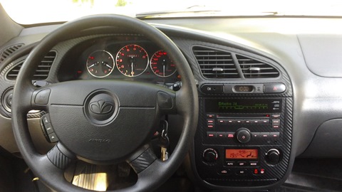

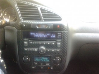

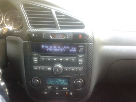

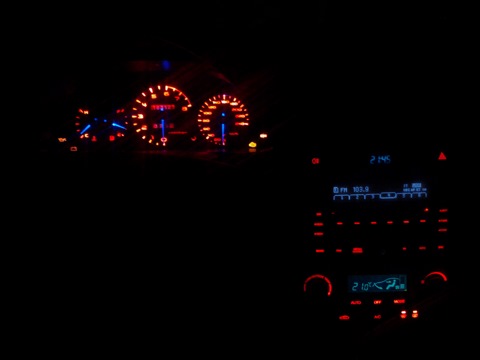

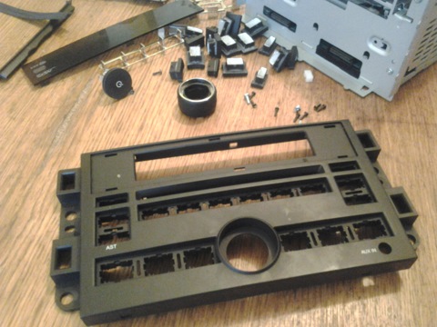

Після кількох моїх невдалих спроб поміняти підсвічування на дисплеї магнітофона на синій колір(за моїм задумом, всі дисплеї повинні були бути синіми, а всі кнопочки червоні), я майже змирився з тим що нічого з цього не вийде і вже почав звикати до таких кольорів в салоні :facepalm
Але все ж десь глибоко всередині кішки шкребли мене, і я вирішив може якщо не синій то хоча б червоний спробувати. Поїхав на ринок купив світло-червоний еракал, розібравши передню панель магнітоли наклеїв.
Я був дуууже сильно здивований, коли на блідо зелене підсвічування дисплея наклеїв червоний еракал, у мене підсвічування вийшло БІЛЕ :shock
Відразу ж побіг і докупив синій, теж наклеїв і ура, відтінок такий же як на дисплеї кліми (заздалегідь замінив діоди в дисплеї кліми на сині) но був один великий мінус слабке світлопропускання. (вночі краса, не налюбуешся, а вдень ніфіга не видно)
Але я не здавався!))) Я вирішив вимкнути діммер з екрана щоб він світив на повну яскравість, і заміряючи опір на доріжках, мені зіскочила рука, замкнулися контакти, пішли іскри, і дисплей погас навічно :sing

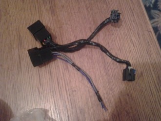

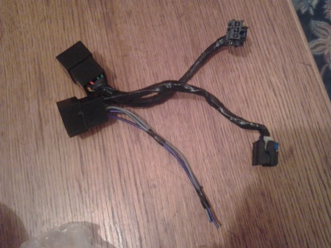

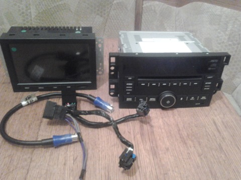

І одного дня мене попросив знайомий допомогти у підключенні йому магнітофона подібного на мій, я звичайно ж погодився, після того як я припаяв йому "єврофішку" трошки поюзав, і все! Я зрозумів що хочу такий же. І приблизно через місяць, я стаю власником такого девайса
Діставши штатні колодки, скрутив собі перехідник щоб не паяти нічого.
Що я отримав ?
- Магнітола з синім підсвічуванням та мультимедійним екраном
- ЖиПиеС (gps)
- СинійЗуб (bluetooth)
- ЮеСБі (usb)
- 5 аудіо виходів (4 канали + окремий канал на сабвуфер)

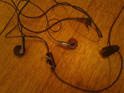

Перш ніж підключати, треба дістати мікрофон для роботи блютуз, довго не думаючи знайшов в тумбочці хендс-фрі від нокії, жадібно звідти вирвав мікрофон і припаяв до потрібних дротів :sing
Ну і пішов ставити :-)

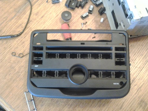

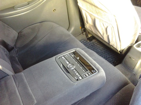

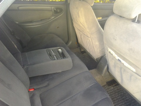

Що ж робити зі старим магнітофоном?
Для початку треба його розібрати :D
І дістати з заднього підлокітника підстаканник :D
А далі я думаю всі догадались який таракан в голові сидів :D
Ось так воно виглядає з місця сидіння заднього пасажира зріст 173см :sing
Залишилося зовсім не багато, а саме
- Підігнати красиво всі зазорчики
- Витравити плату під це
- І змусити це все запрацювати :D

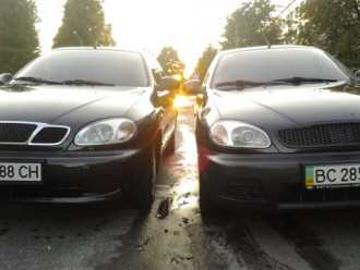

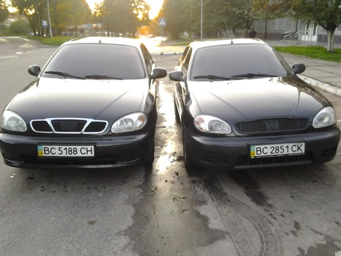

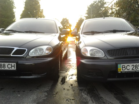

Вертався з мийки біля протезного додому і зустрів таксиста з яким мене раніше плутала дружина :D Я пообіцяв що помию йому машину, якщо він поїде зі мною сфотографується для порівняння :-)

Ростик1 писав: - І змусити це все запрацювати
получається буде 2 мафона, чи просто бутафорія??
а так то респект за удосконалення :thumbup

Буде управління магнітолою для задніх пасажирів :sing Дякую :-)

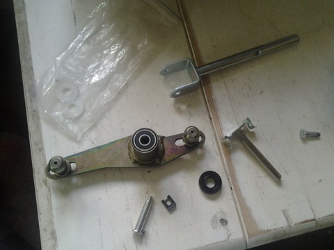

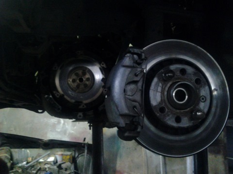

Щеплення почало потрохи вмирати. Не так щеплення, як вижимний. Спочатку почав гудіти, що раз то більше а потім взагалі заклинив і почав пищати.
Ну все пора міняти :-)
Операція пройшла успішно, пацієнт буде жити :-)

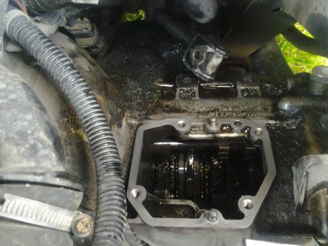

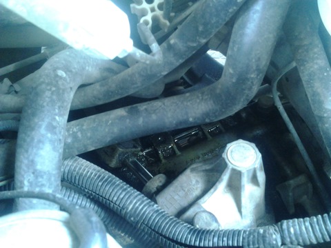

Але не двго :D бо на наступний день, їздячи по центру я почав відчувати сморід трансмісійного масла. Я спочатку не зрозумів шо то штиняє від мене, але все таки підняв капот, і побачив таку картину
Чомусь миттєво вмер сальник механізму вибору передач :sing

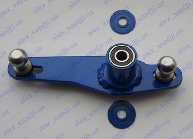

І я цьому дуже втішився, бо нарешті є причина "залізти" до куліси.
Зізвонившись з одним рукастим дядьком з Дніпропетровська, замовив в нього Короткохідну кулісу (вертольот)
Замовив всі тяшк, пальці, втулки, необхідні для повної переборки куліси
Ну і оскільки я зняв механізм вибору передач з коробки, поїхав докупив прокладку піддона коробки і масло трансмісійне.
З маслом не сумніваючись вирішив купити те що передбачене заводом виробником а саме GM GL-4 80W
Після того яквсе зібрав до купи, був дуже приємно вражений результатом, пропали всі люфти, хід "палки переключалки" зменшився вдвічі, і якось чіткіше включаються передачі

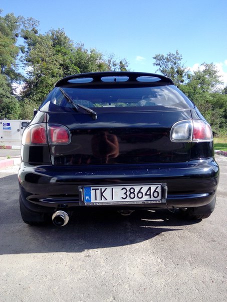

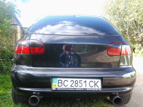

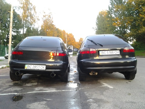

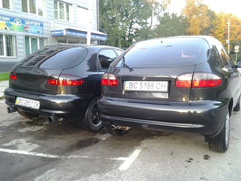

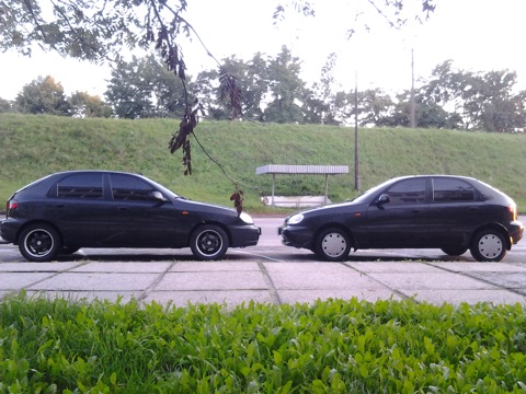

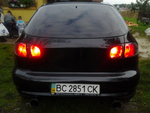

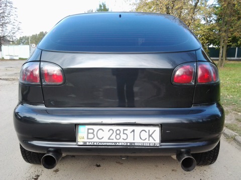

Власне давно мене мучили сумніви як будуть виглядати на чорному хетчі з завареною кришкою спортовські ліхтарі?
І мучили до тих пір поки не побачив ось це: 8-)
І тоді я зрозумів, СТОПАМ БУТИ!

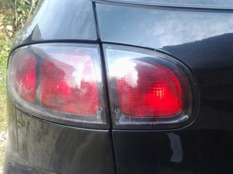

І я одразуж взявся за пошуки таких стопів
Після їх отримання на НП, зі слиною на підборідді помчав додому ставити, але передумав)))

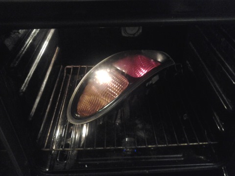

Я вирішив різнокольорові секції світлофільтрів зробити в один колір (червоний)
Але дуже боявся їх розбирати, консультувався з людьми як правильно їх розбирати, мені радили прогрівати місце склеєння будівельним феном щоб розмякшити герметик, котрий тримає шкло.
Я не прислухався до їх рекомендацій і засунув фари в духовку для відділення скла :D
На жаль фото процесу розбирання, забарвлення червоним лаком і складання немає, тому що сильно хвилювався плюс руки всі в герметику були, але є фото готового результату.
І декілька порівнюючих фотографій типу Було-Стало:
Мені дуже сподобалось, тепер ззаду не одразу зрозумієш, шо за машина :-)
Re: Бортовик моєї жужи
Повідомлення LEgEnDA » Пон, 06 жовтня 2014, 19:38
Ростик1, читаючи останній пост думав нафіга розбирати якшо можна було оракалом заклеїти, але побачивши результат - :thumbup :thumbup :thumbup
