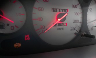

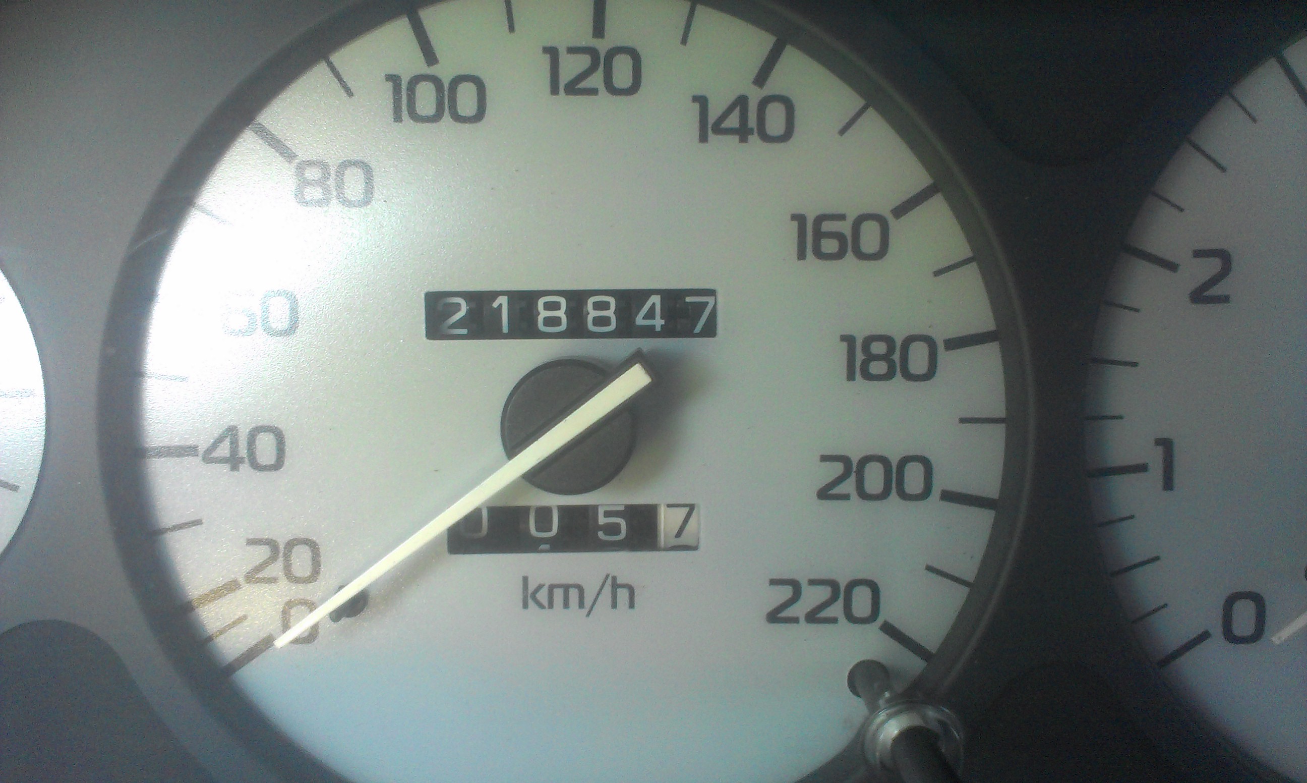

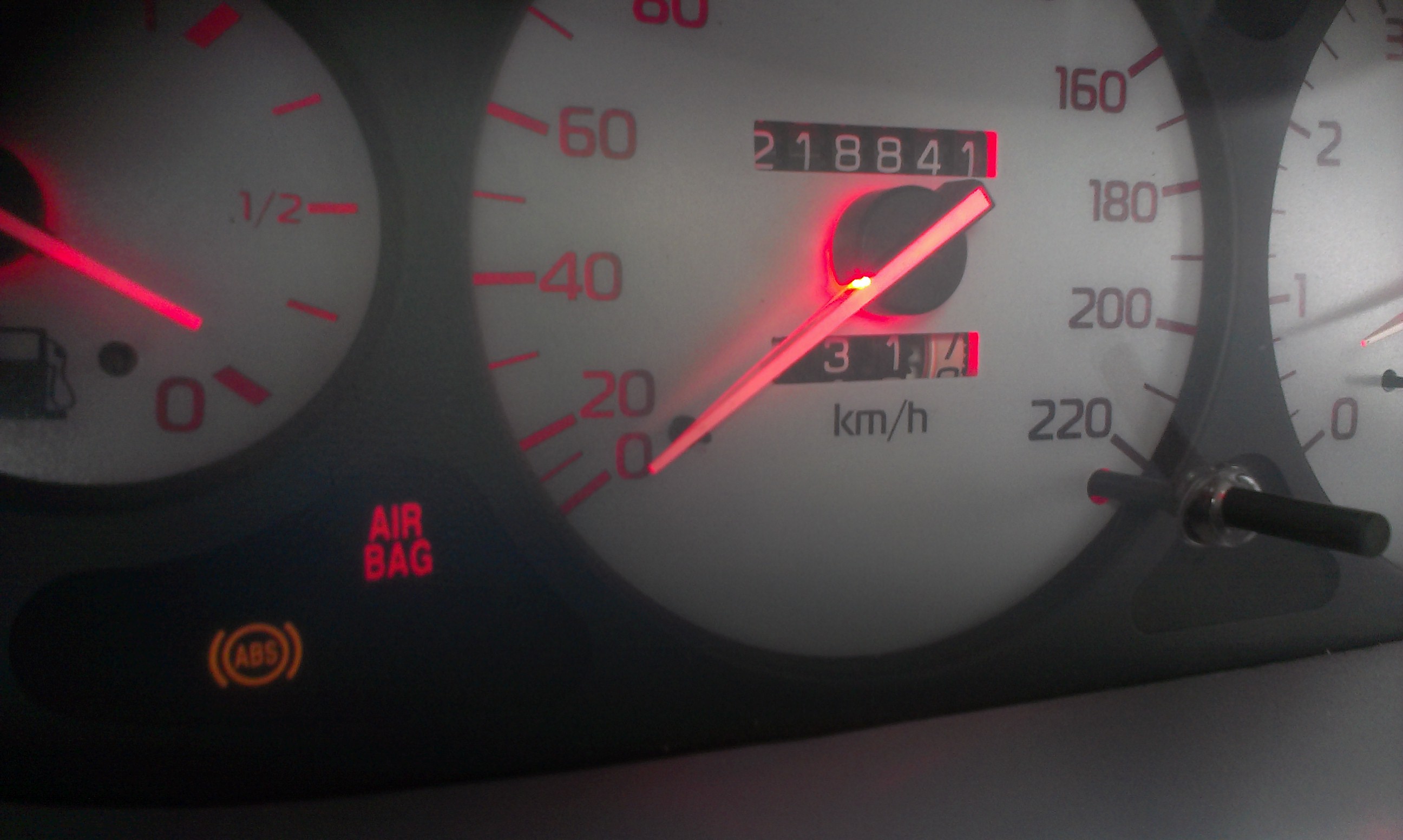

По фотках і кільо нема.

Fobos, добре хоч то э, бо багато в кого i того нема

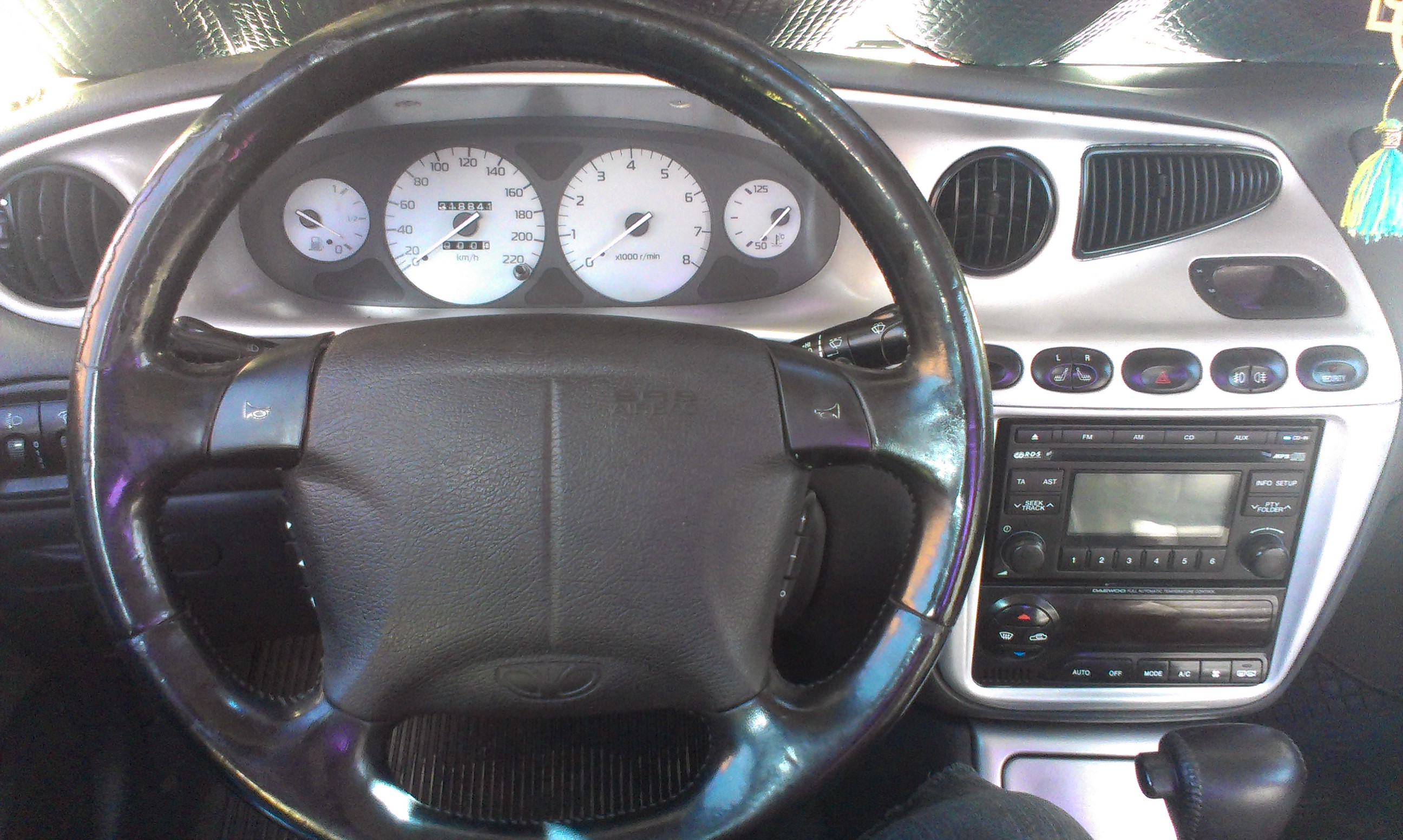

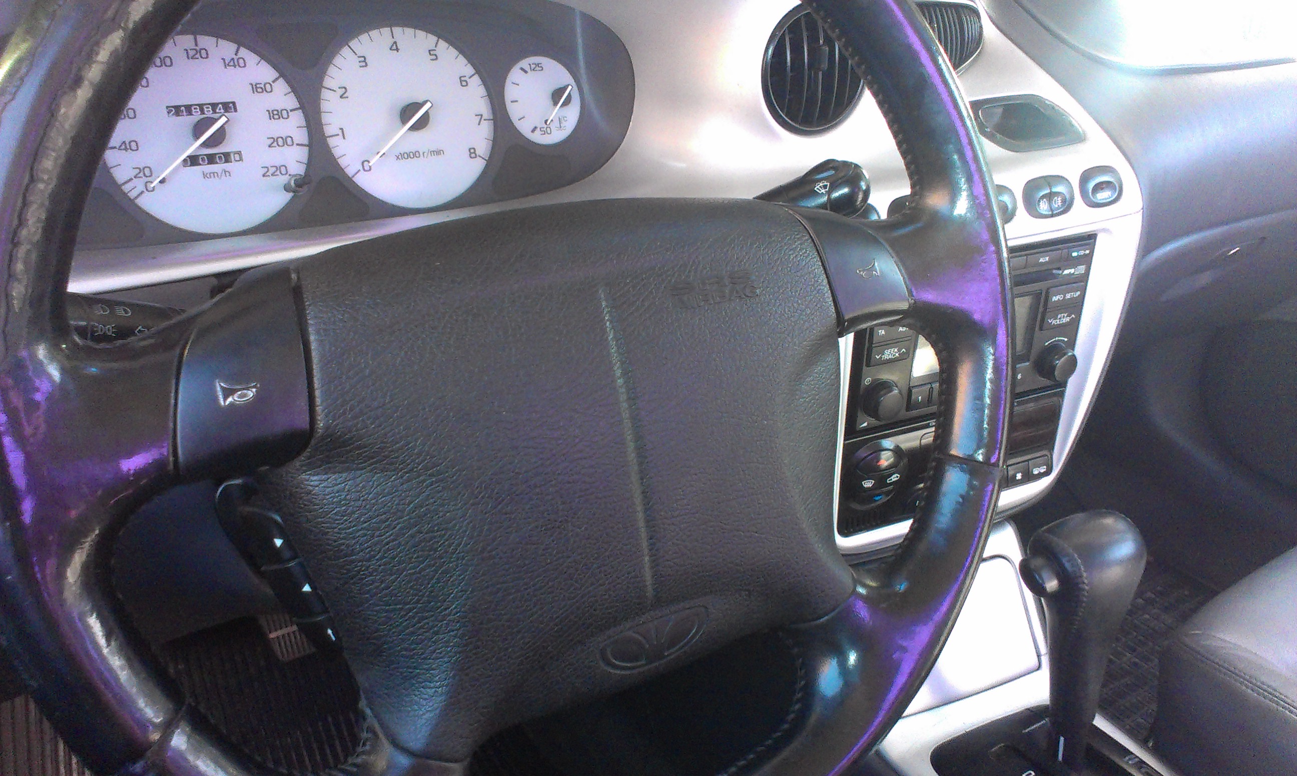

Забацав собi мультикермо

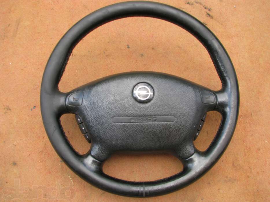

Так як в леганзах заводом не передбачено такого, я вирiшив пiти iншим шляхом. Купив кнопки з Opel Omega B

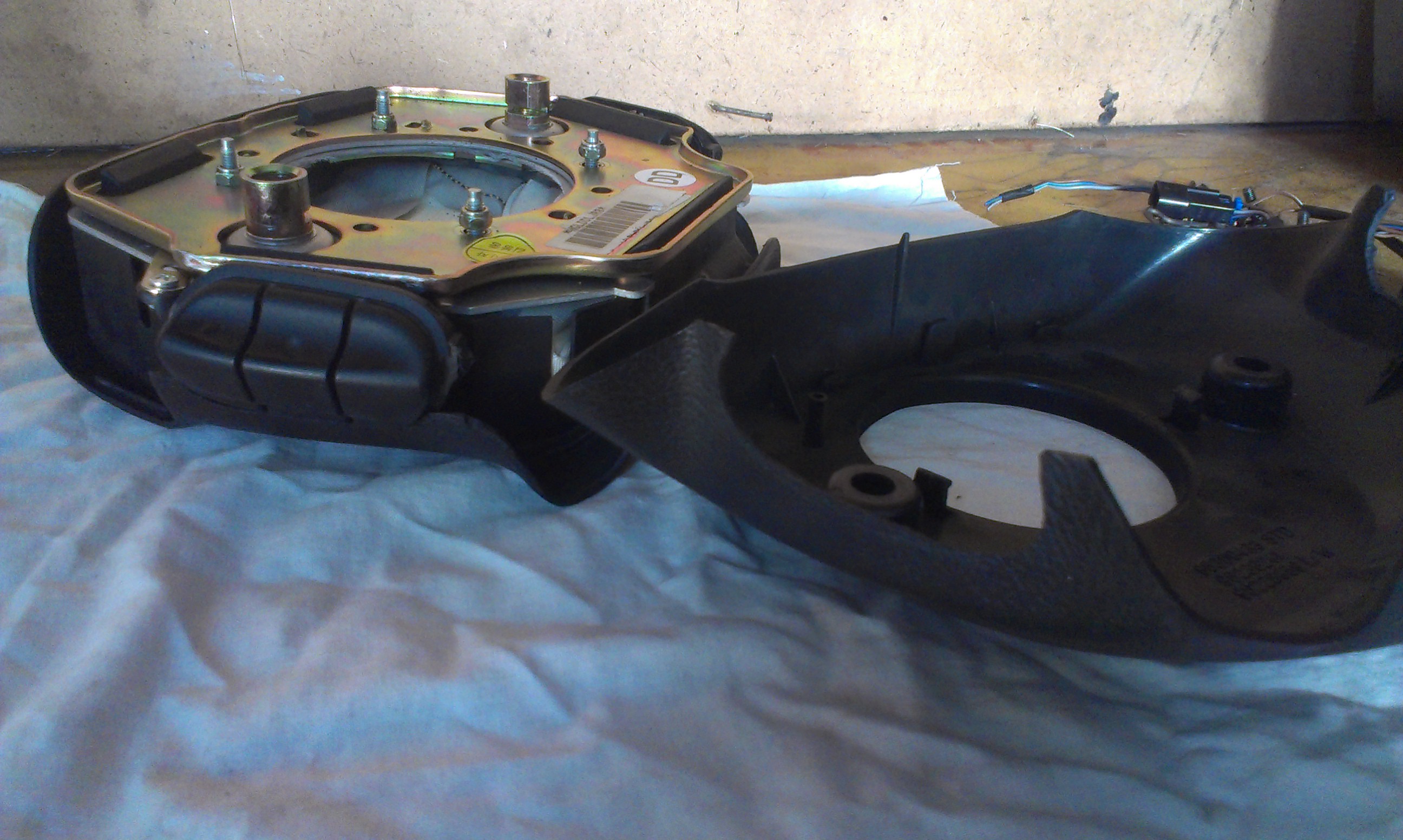

та вставив кнопки в руль леганзи вирiзавши по бокам отвори пiд них

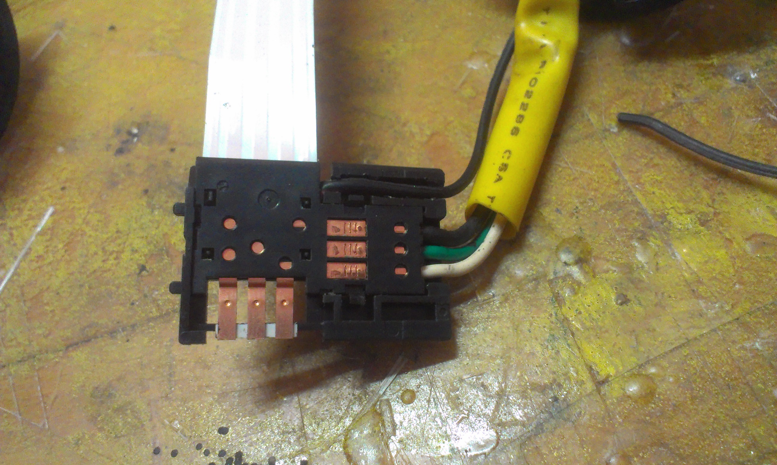

в кнопках передбачена пiдсвiтка, тому допаяв до шлейфа ще один провiд
а самi кнопки пiдключив до шлейфа через контакти подушки (подушки всеодно вiдключенi бо на передньому сидiннi ставиться дитяче автокрiсло, а кнопки вимкнення пасажирськоi подушки нема, тому я повнiстю вимкнув мозги)

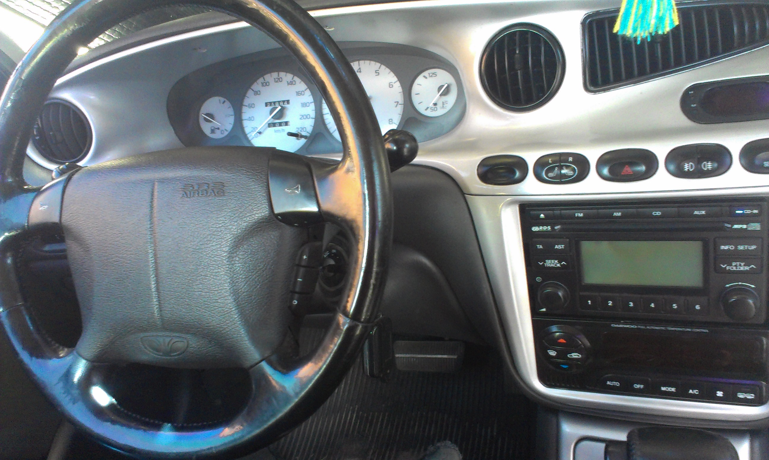

а заставити магнiтолу працювати дуже просто.
Як зробити собі мультируль майже безкоштовно, не переплачуючи за адаптери. багато сучасних магнітол мають підтримку підключення мультируля, в тому числі і моя. Ось я і вирішив реалізувати ЇЇ. Знайшовши на задній панелі два дроти якi відповідають за функцію "мультируль" треба заміряти номiнали опорів і за яку функцію вони відповідають.
Як це зробити:
-Пiдключаем До потрібних нам проводiв змінний резистор
-Пiдключаем Мультиметр паралельно резистору
-Повільно крутимо резистором змінюючи опір і дивимося що відбувається з магнітолою
-Як Тільки включається потрібна функція дивимося покази на мультиметрi, саме такого номіналу резистор потрібно припаяти до кнопки на кермі яка відповідає за свою функцію
У мене вийшло так:
up - 0.5 kOm
down - 1-1.5 kOm
src - 2-2.5 kOm
vol + - 4.5-5.5 kOm
vol- - 6-8 kOm
mute - 3-3.5 kOm
Скажу так, колись давно я голосніше за всіх кричав що це дешеві понти, але зараз я так не вважаю дуже зручна штука, звик до неї ще з часів Ланоса I е зня коротке вiдео роботи мультируля в Леганзi
Як це зробити:
У мене вийшло так:
up - 0.5 kOm
down - 1-1.5 kOm
src - 2-2.5 kOm
vol + - 4.5-5.5 kOm
vol- - 6-8 kOm
mute - 3-3.5 kOm

Re: Leganza СDХ 2.0 АКПП
Ростик1, в своєму репертуарі - молодець
А чо в тебе руль такий блищєчий?
-Driver-,
дякую, шкiру тре мiньэти

Пробiг доходить до 220 000 (коли купляв було 217
) i я починаю готуватись до великого ТО i збираюсь мiняти абсолютно всi рiдини залитi в авто. Але проблема в тому, що АКПП я нiколи не обслуговував.
