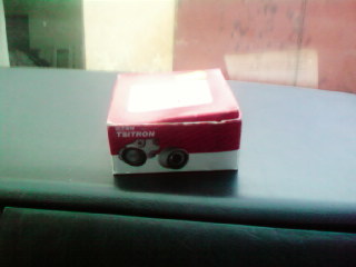

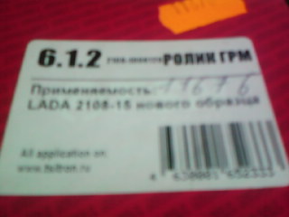

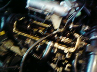

Фух, ну й сьогодні день.
Вперше прийшлось поспілкуватися з даїшниками.Хотіли виписати протокол на 800 гривень.
Ще був на в магазині, купив:
Ролік натяжний маде ін раша - 61 гривня.
Герметик - 50 гривень.
Шланг картерних газів - хз
Прокладка (де в людей трамблер, в мене заглушка) - хз
Потом на СТО заїхав де все описане поміняли, пройшлись герметиком під клапанною кришкою, де в людей трамблер, в мене заглушка.
А потом був неприємний сюрпрайз - шланг вентиляції картера забитий якимось га...м, шланг аж лопнув від тиску
Обїздив півгорода ніде не міг знайти бачок омивача скла.
За все заплатив(робота, запчастини) 266 гривень.
