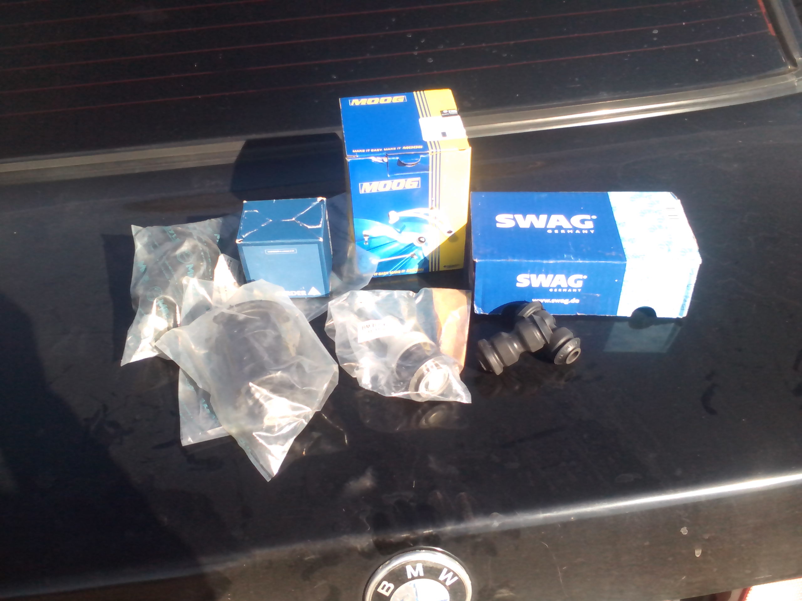

Тепер я про лемф забув як фірму взагалі ,як і про резино-метл вироби Ruville. Тільки Moog або найприємніше по ціні то Meyle або Meyle HD, ну SWAG на крайняк.....andrew писав: M@sTeR на рахунок Lemforder
так він сьогодні такої якості... Німеччина

що це за магазин і де він знаходиться?M@sTeR писав: А це Lemforder після 5тис. пробігу і року простою.......купляв на Владислав Авто....((((
В мене теж доречі є рекламація по лемфордеру. 5 тис пробігу, пильник просто розкришився. СВАГ стоїть вже другий рік. мягенький.
- M@sTeR
- Повідомлень:2320
- З нами з:Сер, 06 жовтня 2010, 21:10
- Ім'я:Андрій
- Авто:BMW 525iA
- Дякував (ла): 1 раз
Re: BMW E30
гуртова кантора по автозапчастинах.....T5-R писав: що це за магазин і де він знаходиться?
- andrew
- Повідомлень:8616
- Ім'я:Андрій
- Звідки:м.Львів
- Подякували: 47 рази
Re: BMW E30
T5-R там тариться 90% наших магазинів
Пильники то взагалі окрема тема.. Spidan більше року не ходить

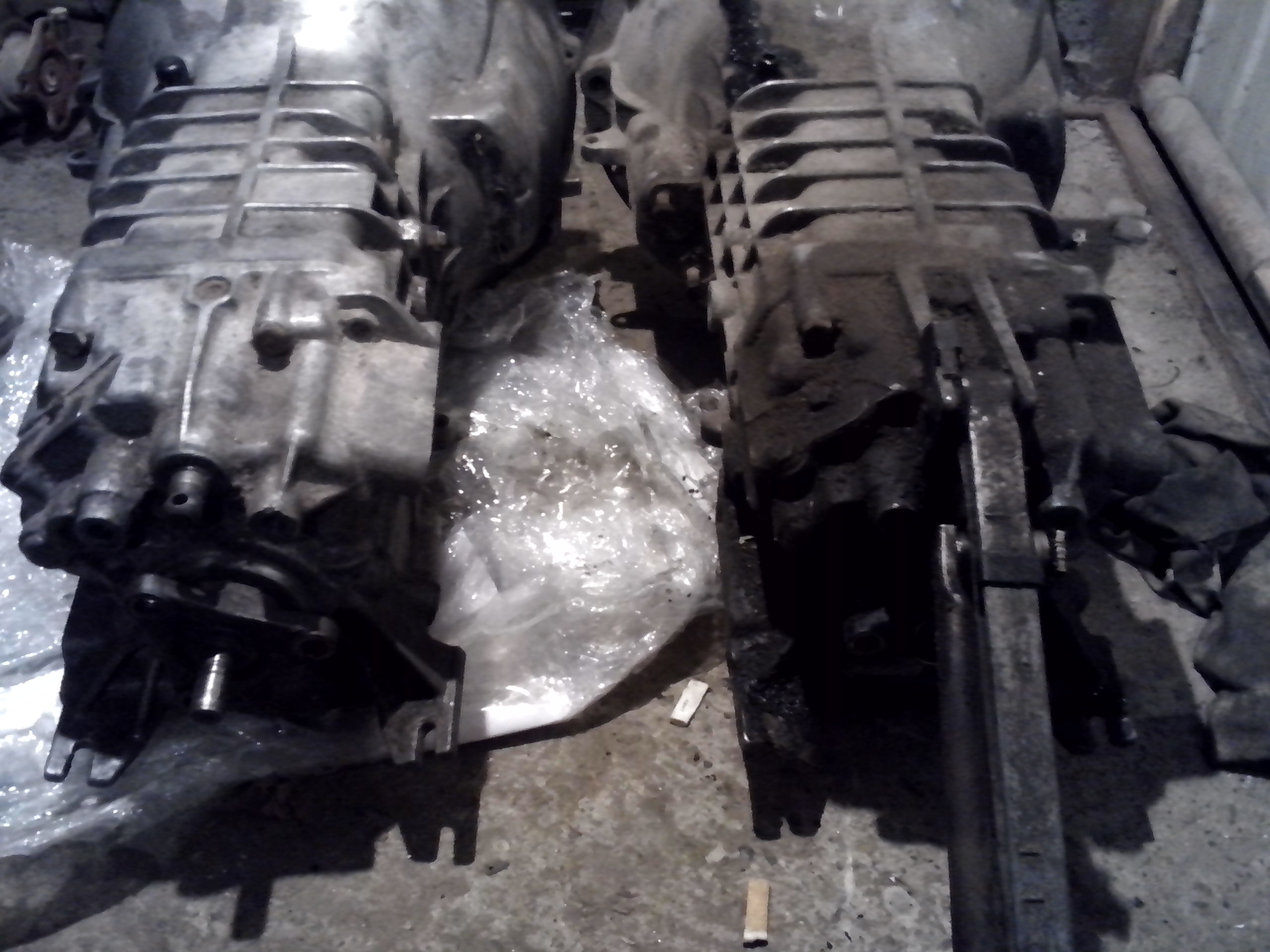

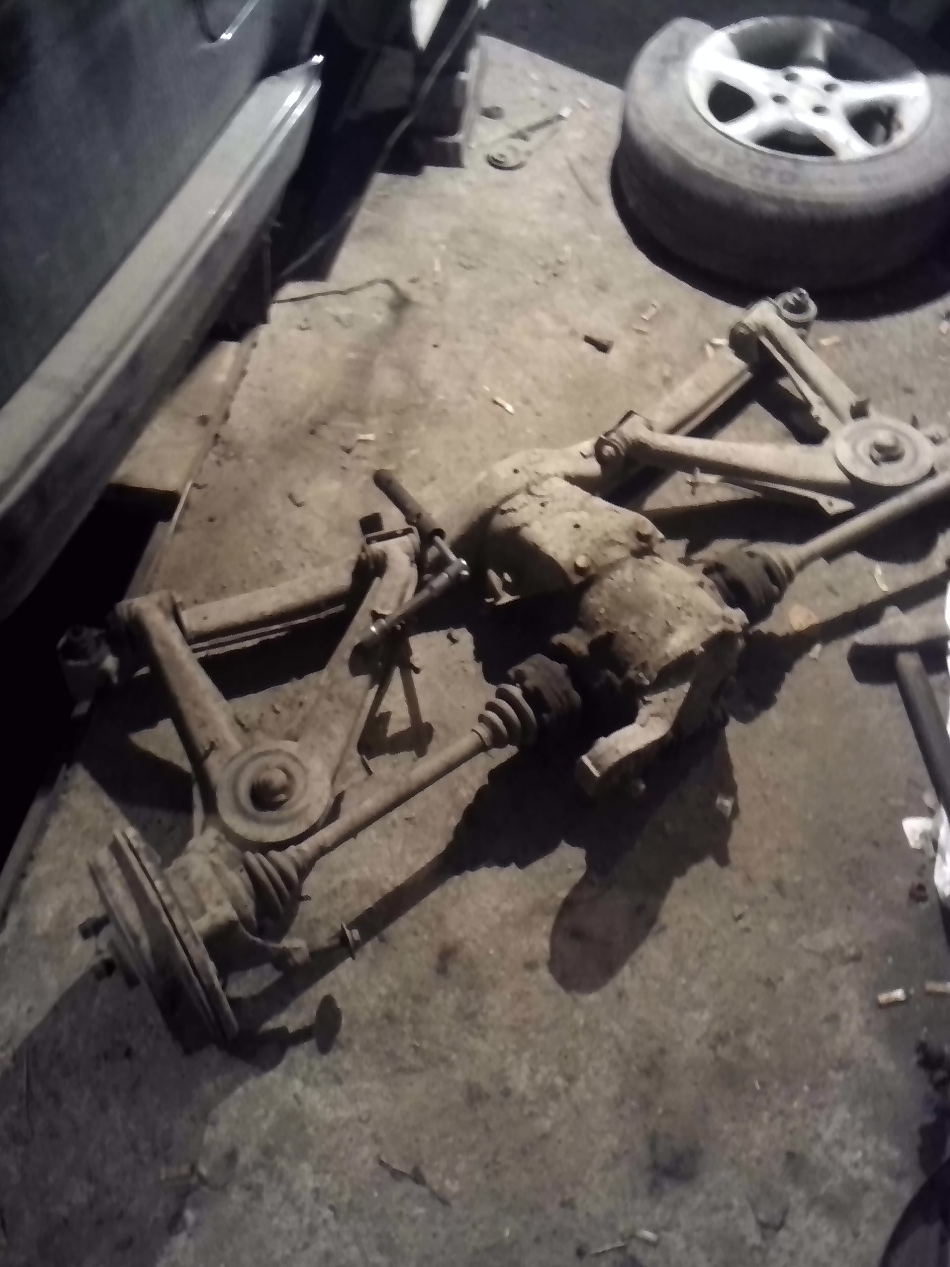

Минулого тижня демонтував задню балку, складнощів в демонтації не було, за виключенням одного сайлента балки, там болт просто прокручувався і ніяк не хотів вилазити, довгими муками його було демонтвоано......
Вартість перепресовки сайлентів + відмиття та грунтовка балки вийшла 300 грн...
1. Замінено сайленти балки на Meyle, сайленти ричагів Lemforder
2. Редуктор поставив 3,9 майже не гудящий
, масло залито Motul 75W90 напівсинтетика
Прокладки нової під редуктор в наявності я не знайшов, тому було просто поставлено на сірий герметик Vircor Reinz, все сухо....

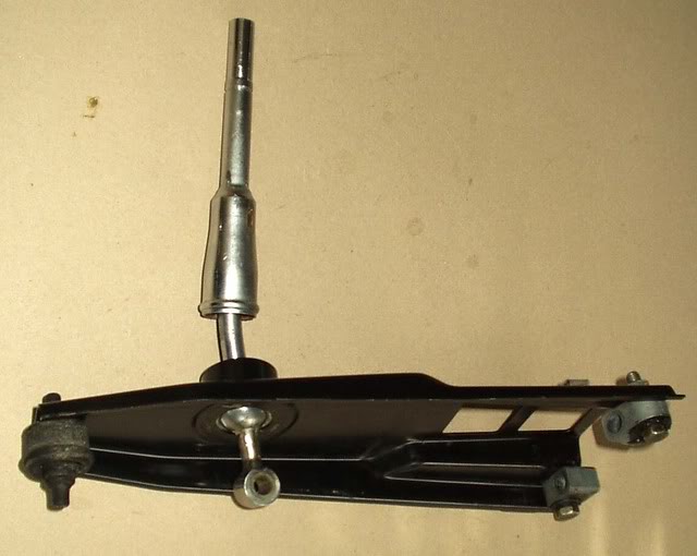

Також була замінена кпп, тут були нюанси з кулісою
. Ту кпп що я купив, мала зовсім інше кріплення куліси. На томість продавець(доречі львівянин і напевно одноклубник
) запевняв що ця кпп стояла на М20В20 ще й на клубній машині.....
, і мені було запропоновано докупити до неї кулісу, типу Quick Shift (короткохідну), що я й зробив. Разом кпп з кулісою вийшла 800 грн.
Масло в кпп думав міняти теж на Motul, але випадково перехиливши її на бік я замітив що з сапуна чи як там
, потекло чистеньке червоне масло.....його я і залишив.....
Стуки в задній підвісці пропали, машина стала більш зібрана(там стояли ще рідні сайленти напевно бо вони самі аж вилазили)
На черзі заміна задніх амортів.
Також стоїть питання ребром з задніми тормозами, вони в мене барабанні, барабанів під заміну, гальма ніякі, от задумуюсь над колхозом ЗДТ від VAG або ВАЗ
. Бо віддавати 3000-4000 грн. за комплект рідних ЗДТ з Е30 325, ще й з дисками під заміну, я не маю ні бажання ні можливостей.....
Також випадково замітив на передній підвісці(незнаю як я цього не замічав при перепресовці передніх сайлентів
) що в мене один ричаг не від Е30, а напевно таки від Е36, а я то думаю чого завжди вириває кронштейн сайлента стабілізатора....
в пошуках ричага, і відразу всі шарові поміняю....
Різниця в кпп сток М20 на фото з низу, думаю по фото зможите відрізнити мою вбиту кпп і кпп яку я придбав з клубної машинки....
куліса quick shift теж на фото.....
Номер кпп я забув списати, раніше я таких на М20 не зустрічав, але кпп а особливо куліса влаштовують на всі 100%.

то кпп дорестайл . в мене така була на м20 .цікаво чому масло червоне ,там вроді густе 80W йде .M@sTeR писав: раніше я таких на М20 не зустрічав, але кпп а особливо куліса влаштовують на всі 100%.
