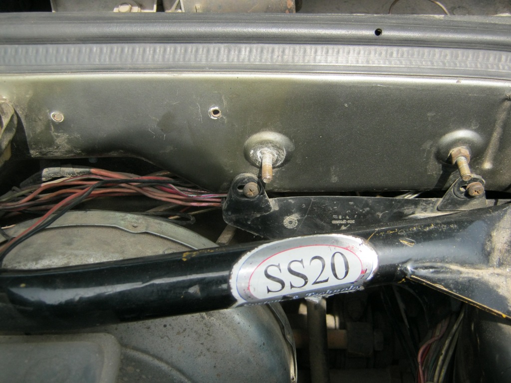

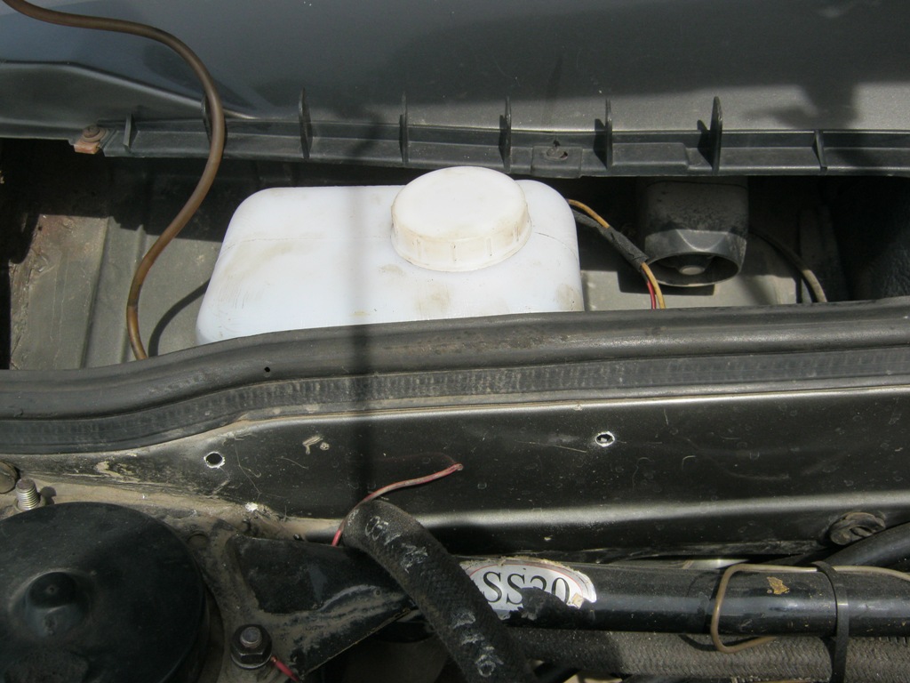

Бачок омывателя лобового/ветрового стекла теперь находиться почти под лобовым стеклом не далеко от печки салона :) . Под капотом ни где не могли найти ему место :surprised , тут температура от коллектора :sing ,тут он не помещается :surprised , а там ему самое место :) ,пролетала мысль что его зимой может подморозить :roll но т.к. я за жидкостью слежу буду надеяться что не прохлопаю :) .
За основу был взят бачок от классики но уже нового образца (на 3 литра) :) с эл. мотором встроенным в боковину что реально было выигрышно особенно по высоте в сравнении с его предшественником :) (кто помнит какая там пипка на крышке :D ).
Обрезав проводку + / - на старом (штатном) месте :) убрав лишнее пустили всё к моторчику получилось в аккурат (понравилось доволен :yes )
Соответственно была укорочена и сама трубка подающая жидкость на носики/омыватели :)
Далее просверлили отверстия под его крепление :) (на спортивные хомуты :facepalm , пока в голову ни чего не приходит толкового) в перегородке :) (видно на фото).

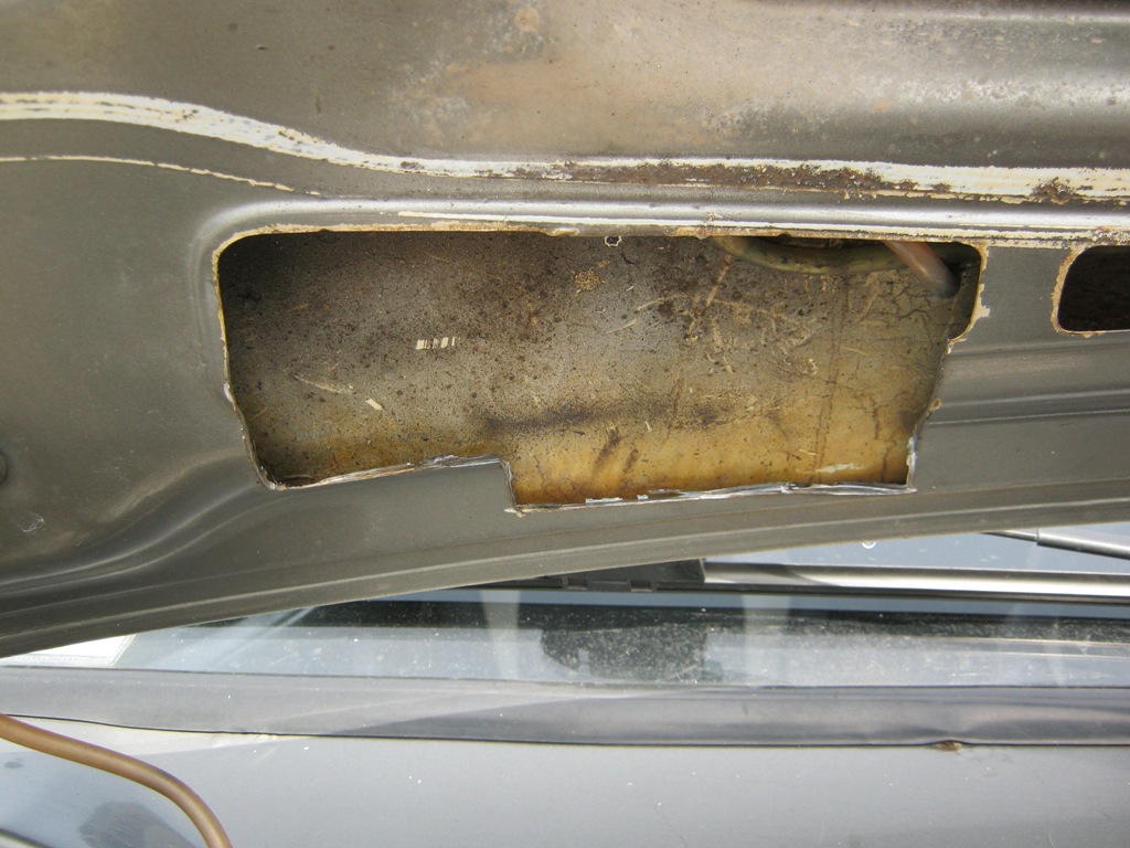

А теперь не маловажное: прослабление ребер жесткости капота :) . Так как без "балгарина" и мелкого колхоза обойтись не могли :oops ,поступили именно так(выбора не было :sad ) , потому что капот не закрывался так как нужно. Вскоре это замажется (чем то ) что б не ржавело и возможно окультуриться по канту резиновым уплотнителем :) .

Black, а шо бачок омивача в районі штатного місця ніяк нестає ??? він точно такий як в мене , тільки я ще кріплення купляв до нього ! помоєму в тебе в тому місці крім фільтра ( наскільки я зрозумів ) більше нічого нестоїть???? мож всетаки його туди на місце своє поставити!?

pavlolvov писав: Black, а шо бачок омивача в районі штатного місця ніяк нестає ??? він точно такий як в мене , тільки я ще кріплення купляв до нього ! помоєму в тебе в тому місці крім фільтра ( наскільки я зрозумів ) більше нічого нестоїть???? мож всетаки його туди на місце своє поставити!?
Внимательно если глянуть фото (не всё уместилось) то видно что от 16 V ГБЦ штатно выходит воздухозаборник (после дроселя) заканчивающийся корпусом воздушного фильтра :) ,а вместо расширительного бачка (на штатном его месте) , приварен маленький подиум для топливного фильтра с топливным насосом .

Black писав: а вместо расширительного бачка (на штатном его месте) , приварен маленький подиум для топливного фильтра с топливным насосом .
Не хотів бак міняти?

Fobos писав: Не хотів бак міняти?
Да всё верно !Ведь сколько автомобилей перешедших с карба на инж. не переделывали/меняли баков и как показала практика, что это работает не смотря на то что во многих мануалах - это предусмотрено .

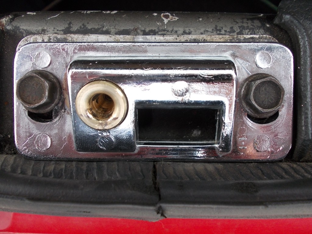

Как принято у всех в первых числах мая все занялись субботником,мы то же подготовились и решили его провести начали с самого ростого :

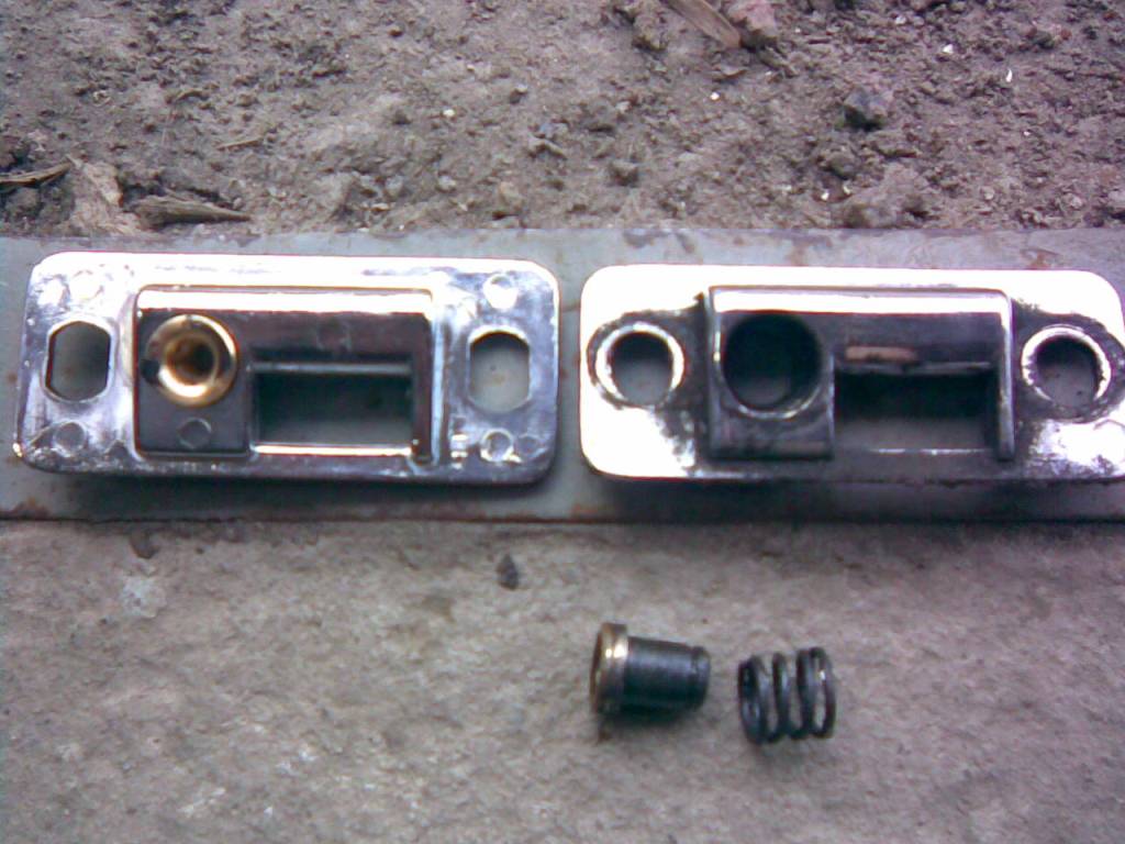

замена рамки замка багажника на фото сравнение старой (разбита и сорвана со стопорного кольца направляющая) ну и новая уже инсталированна на своё место:

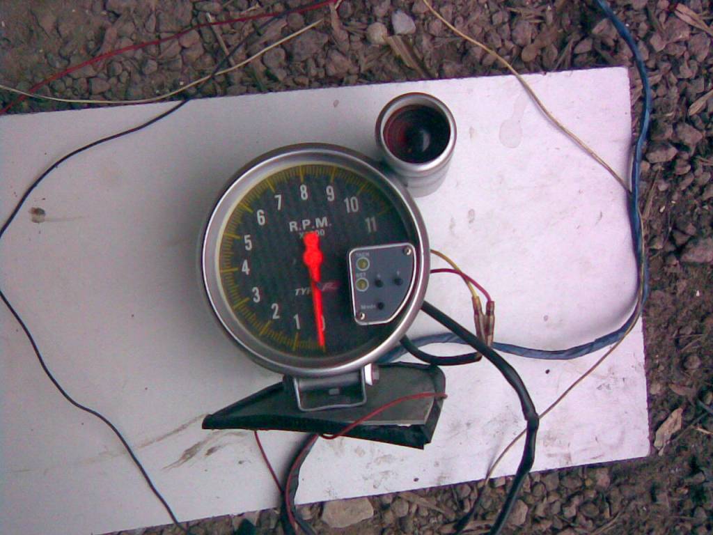

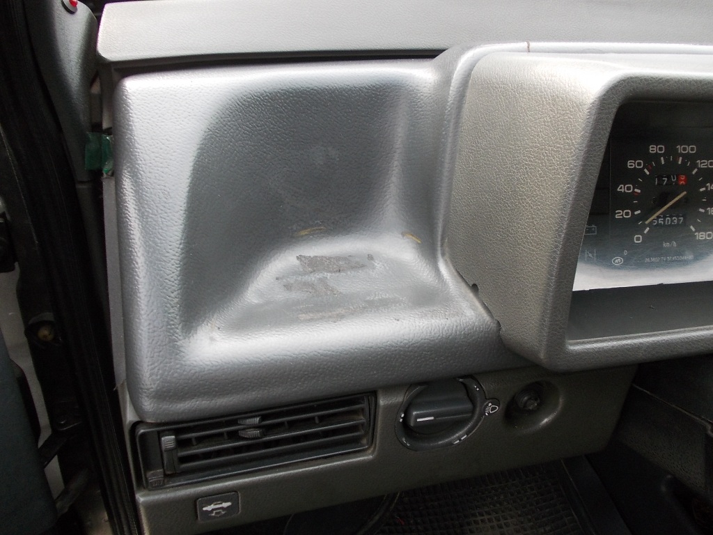

Демонтаж тахометра по причине не нужности :) , теперь панель выглядит так ,осталось оттереть следы клеющей ленты:
