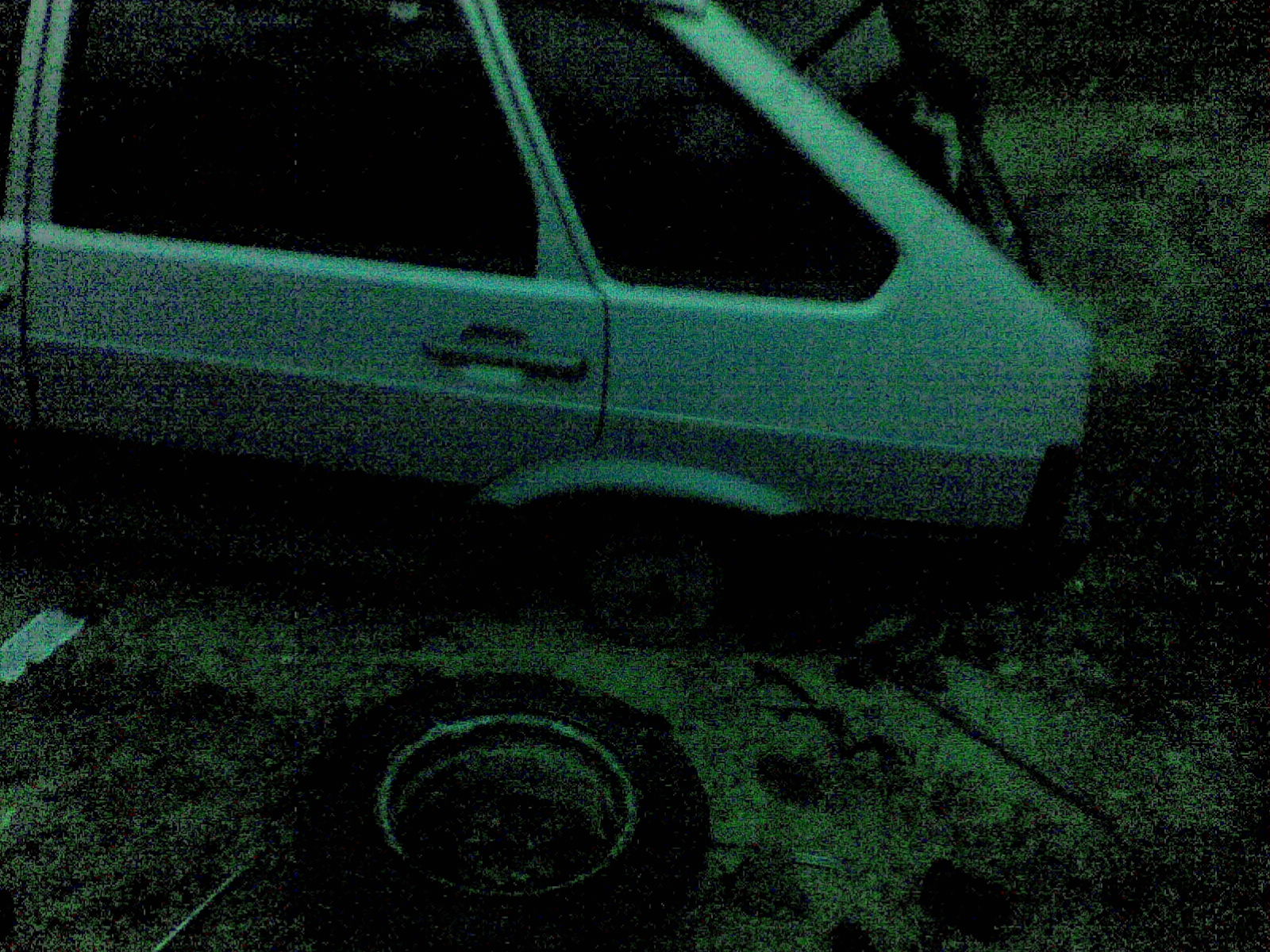

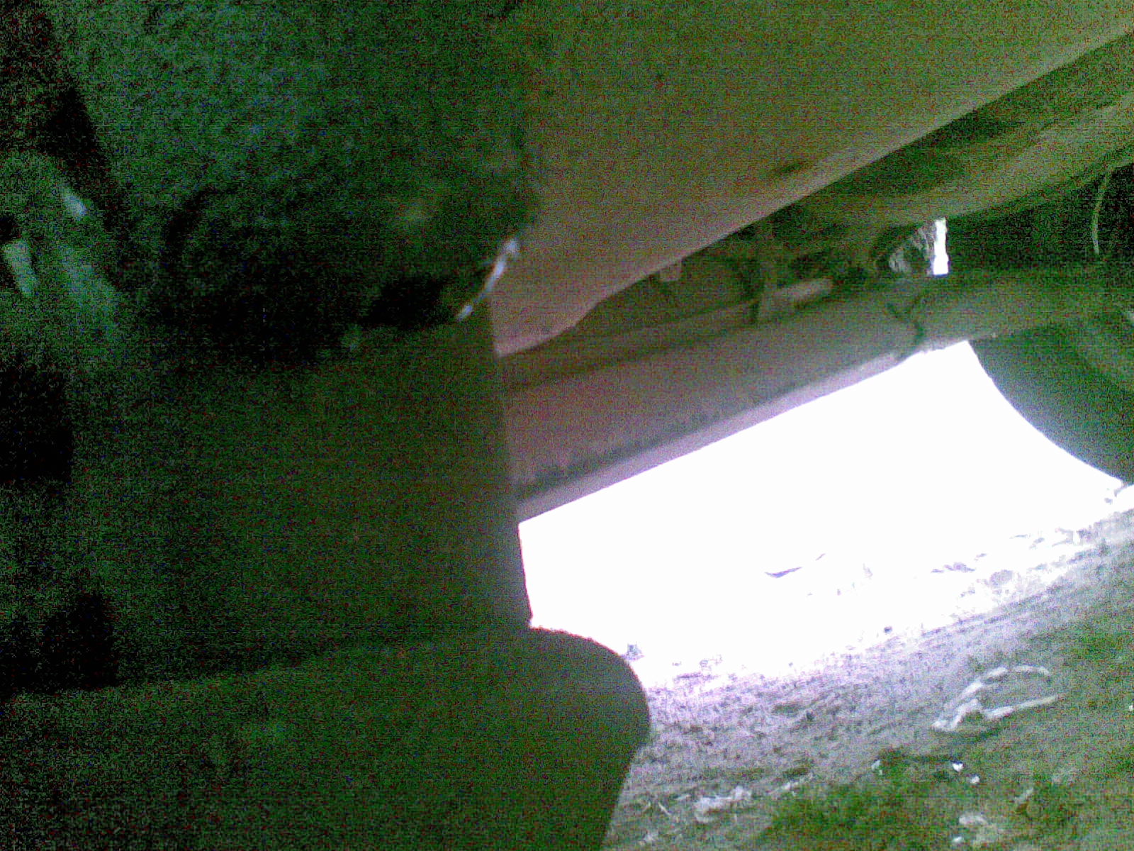

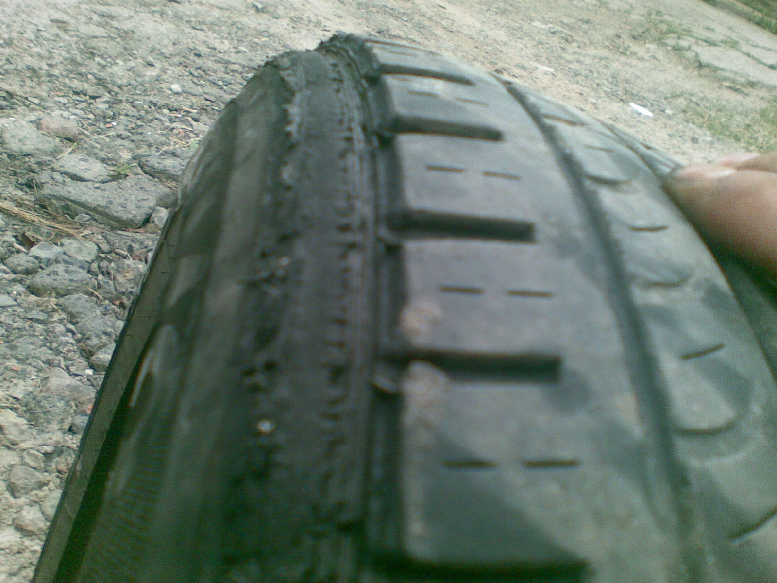

Ідем далі: вчора з нічого вирвало задню стойку. Результат зіпсовано новеньку гуму. Прийшлось на Щурата шукати стари амік, щоб поставити щось на заміну та доїхати на "аеродром". Підняв машину і ще й в процесі зламався шток домкрата і машина [цензура] на брюхо, на щастя пошкоджень не було
протектор зрізало ніби ножем
Поломався домкрат
В кінці аміка дира, з нього вирвало кусок на кріплені і він вилетів
