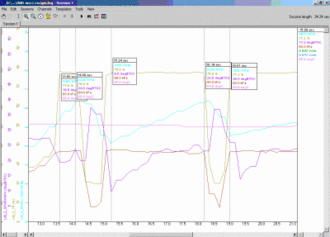

Сьогодні догадався що в моєму лямбда зонді є OBD2 сканер.
рішив підключити до фієсти.
підключив.
крута штука.
записав лог з такими даними:
- температура мотора
- положення дроселя
- map сенсор
- кут запалювання
- якісь показники лямбда
- обороти
ще там щось є, недуже вникав. думаю цих даних буде достатньо щоби проаналізувати динаміку і роботу авто :)

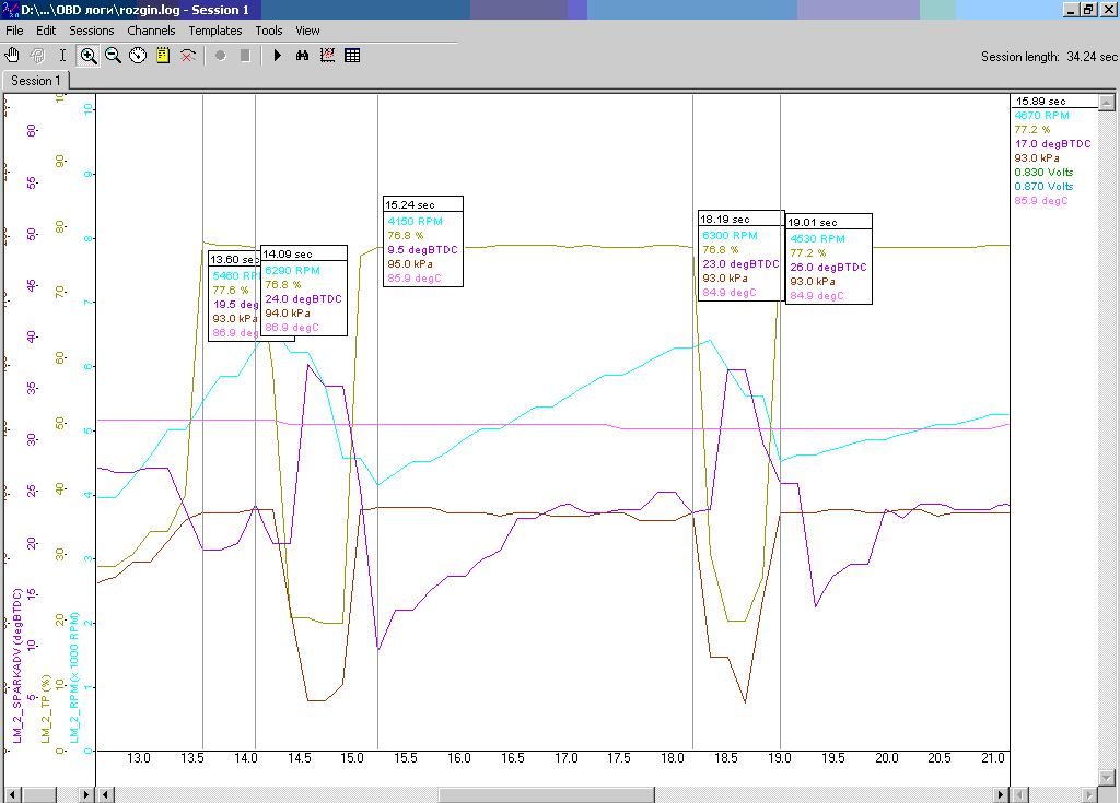

от скрін:
наразі бачу якісь незрозумілі речі.
на ХХ положення дроселя показує 15%. ну нехай..може так настроєно.
але коли валю тапок в пол тоді показує 76.8-77.2%.. дросель електронний!
закрадаються нехороші підозри ))) може в машині заслонка недокінця відкривається і тому час квотера всьо 16 сек ? :D
теоретично OBD дає ще параметр положення педалі - але небачив чи в мене є таке доступно.. треба розібратися і визначити наскільки тормозить педаль ))
також здивував кут випередження запалювання. якщо на ХХ і всяких перехідних режимах все +- нормально, то на тапці в пол кут 23-24 градуса. :boxed
і деколи в момент гальмування двигуном (якраз в момент скидання газу) кут дає в мінусі.. -6.5 максимум бачив.. потім якось різко стає нормальним 28-29..
також бачу що при скиданні газу машина починає охолоджуватися, а на ХХ грітися. а коли валю то пофігу - температура тримається гуд.
в мене складається враження що машина добре задушена з заводу :)
недивно що по відгуках кажуть що чіп+нульовик додають 10-15 сил аж бігом.
ще продовжу експерименти на квотері :)

vovka писав:то на тапці в пол кут 23-24 градуса.
Може йому бензин не подобається? Якщо є датчик детонації то воно "відкатує" кути запалювання трохи назад, на нашому "лютому" 95-му...
Може спробуй потестуватися на 98-мому? %)
(O==[][]==O)
Re: Моя Fiesta ST 2.0 150 л.с.
Повідомлення vovka » Чет, 03 травня 2012, 09:33
YuraDOC писав:Може йому бензин не подобається? Якщо є датчик детонації то воно "відкатує" кути запалювання трохи назад, на нашому "лютому" 95-му...
то на впавері.. :surprised та і їде добре як на мене.. 150 сильних гольфів обганяє.. тобто не є тупа машина ))) на свої 150 сил їде.. але бачу що може краще :))))
і от там ще коли при переключенні обороти падають десь до 4100 (голуба крива) ну і валю.. то на тих оборотах кут взагалі 9-12 градусів (на графіку розова крива) :surprised якась фігня.. доречі відчувається що машина тупить відразу після переключення (ну то так завжди було) і не відразу розганяється. можливо то той електронний дросель так за екологію якось "дбає" ? :surprised
може ще хтось тестив свої машини такими штуками ?
