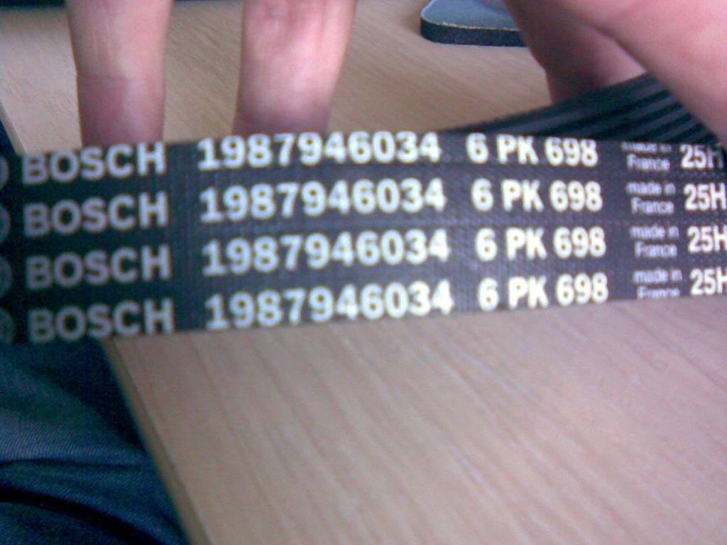

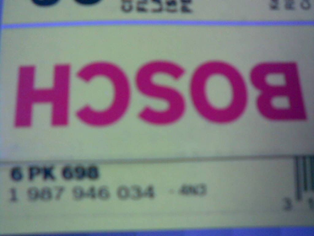

Одна из фотографий процесса сборки и ремень гены по программе 6PK745 должен был стоять, но оказался длинее установили другой длинны, фото ниже :

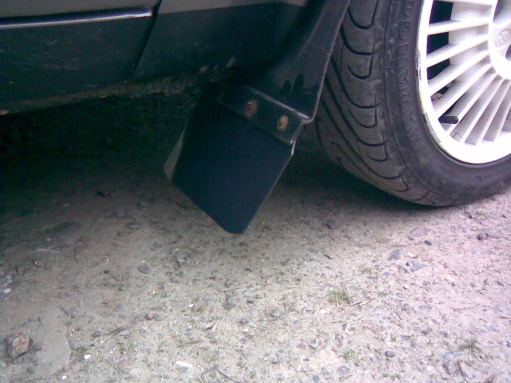

Так как передний правый брызговик был растрелян в "Черляндии " этой зимой и выглядел вот так.
Мы его всё таки демонтировали (оторвали в нагляк :) ) , с чего сделали вывод,что при наличии с левой и с отсутствием с правой стороны кузов автомобиля загрезняеться по разному (особенно в мокрую погоду) :) решили установить всё на свои места .

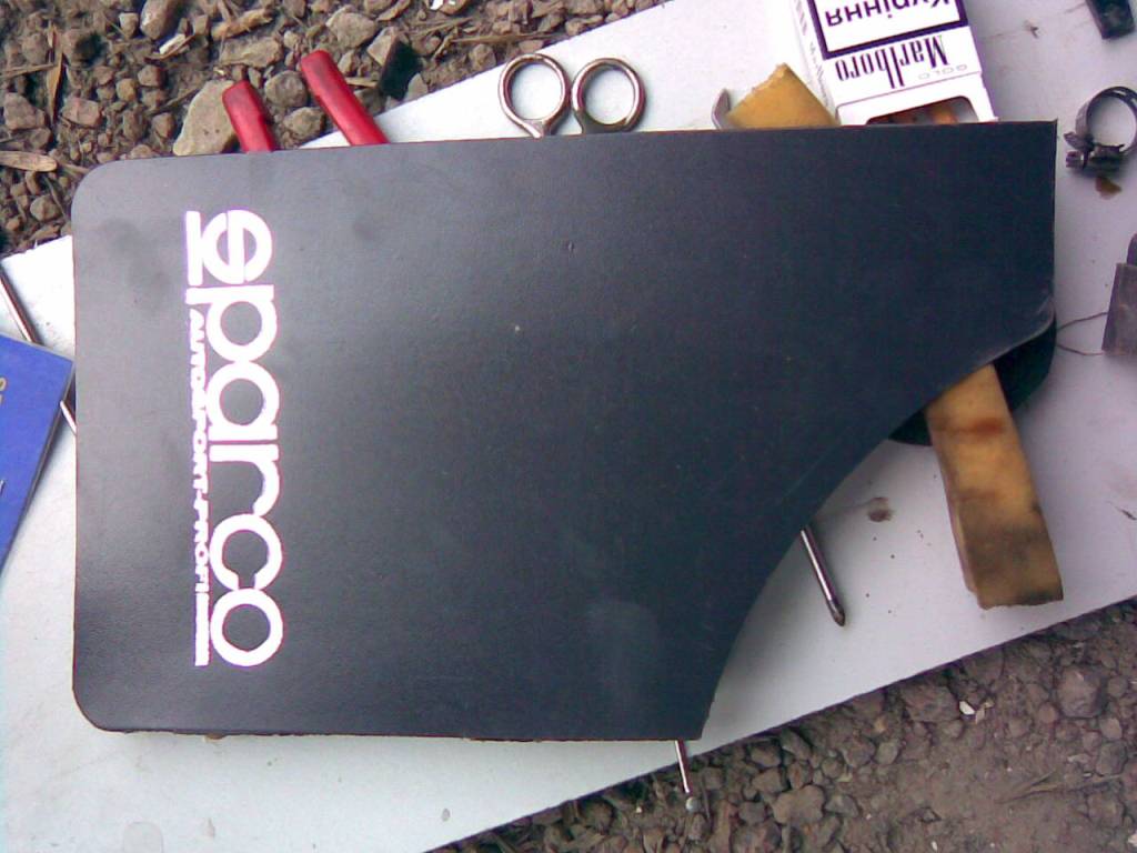

За основу взяты всем известные брызговики :) , на базе которых была вырезанна часть фото:

Окультурив это безобразие получилось вот так :) :

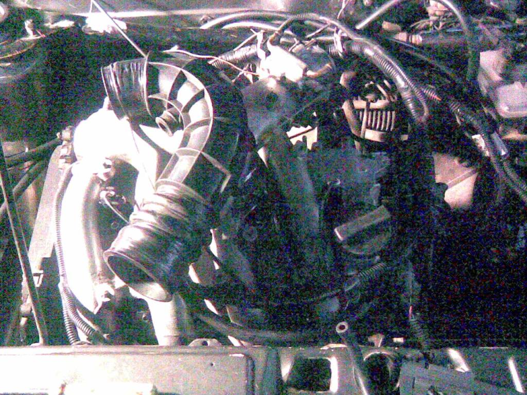

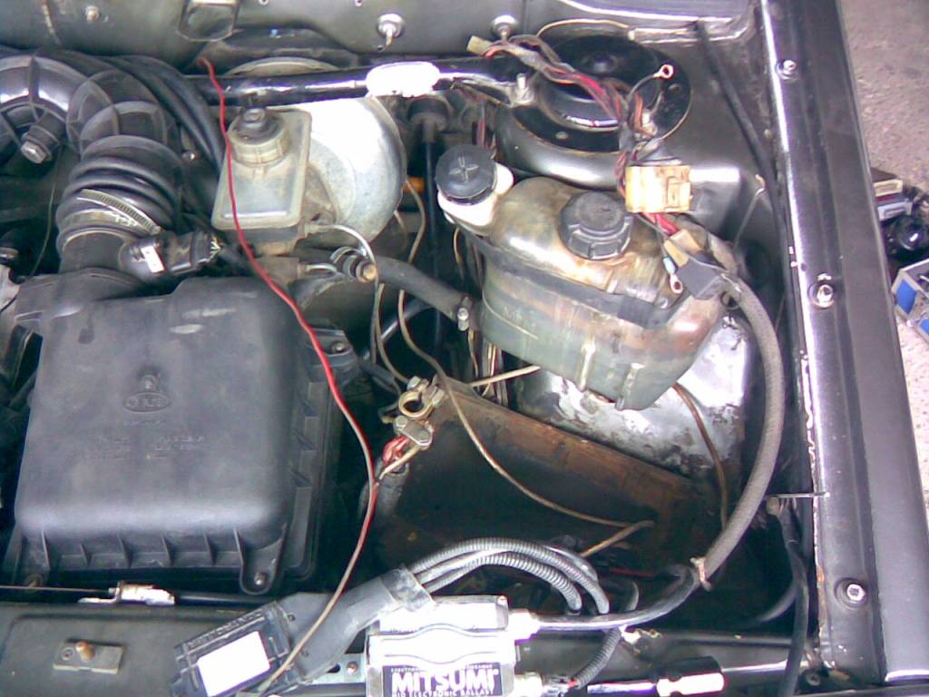

Далее : побывав в гараже из одной спортивных каманд г.Львова было принято на вооружение советы которые имеют полное основание на реализацию что мы и сделали. Начнём с того что выбрав все провода (от карбюраторной версии ), осталось под капотом полный хаос и бесорядок.
примерное фото :

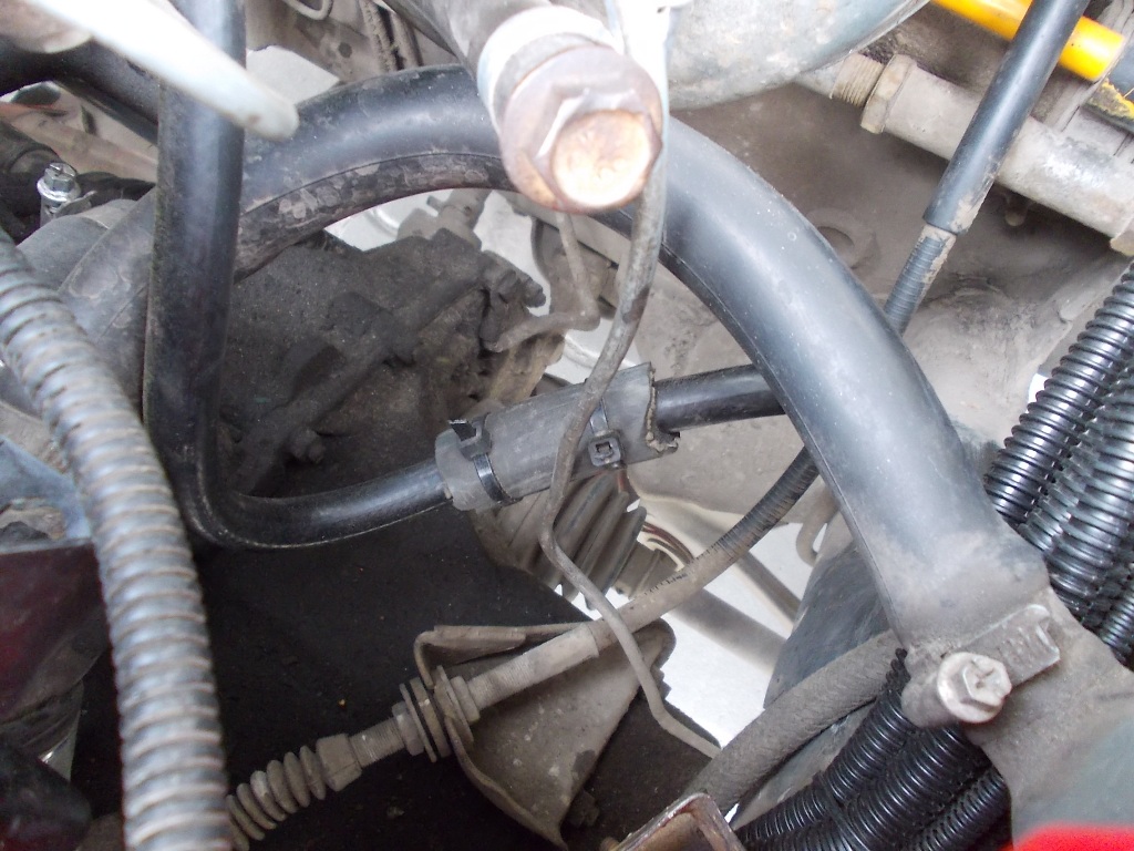

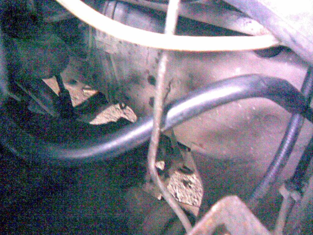

Начали с того что выпатрашив всё наружу :facepalm обратили внимание на то что топливный шланг (он у нас не армованный) немного упирался в один из контуров исходящих от ГТЦ. Избежать перетирания при вибрациях (было/стало) на фото :
Re: Серый восьмак by Black.
Повідомлення Black » П'ят, 03 травня 2013, 11:14
Процесс работы :

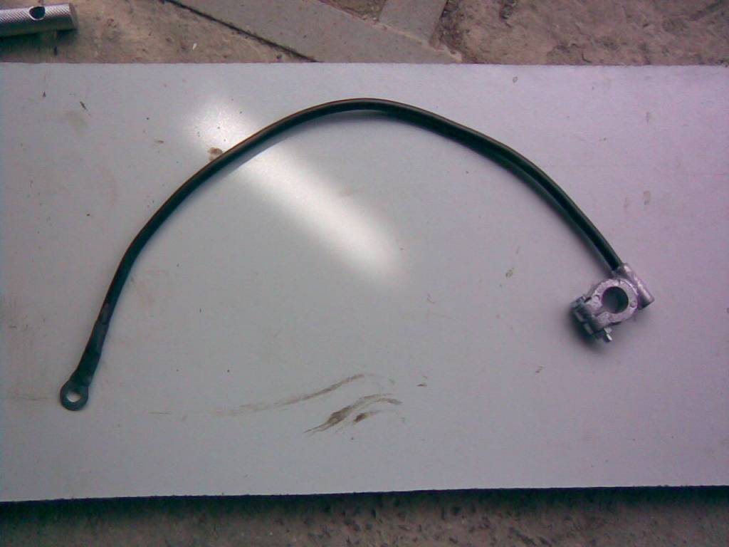

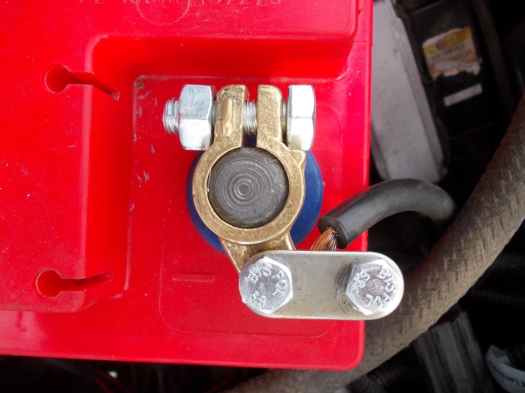

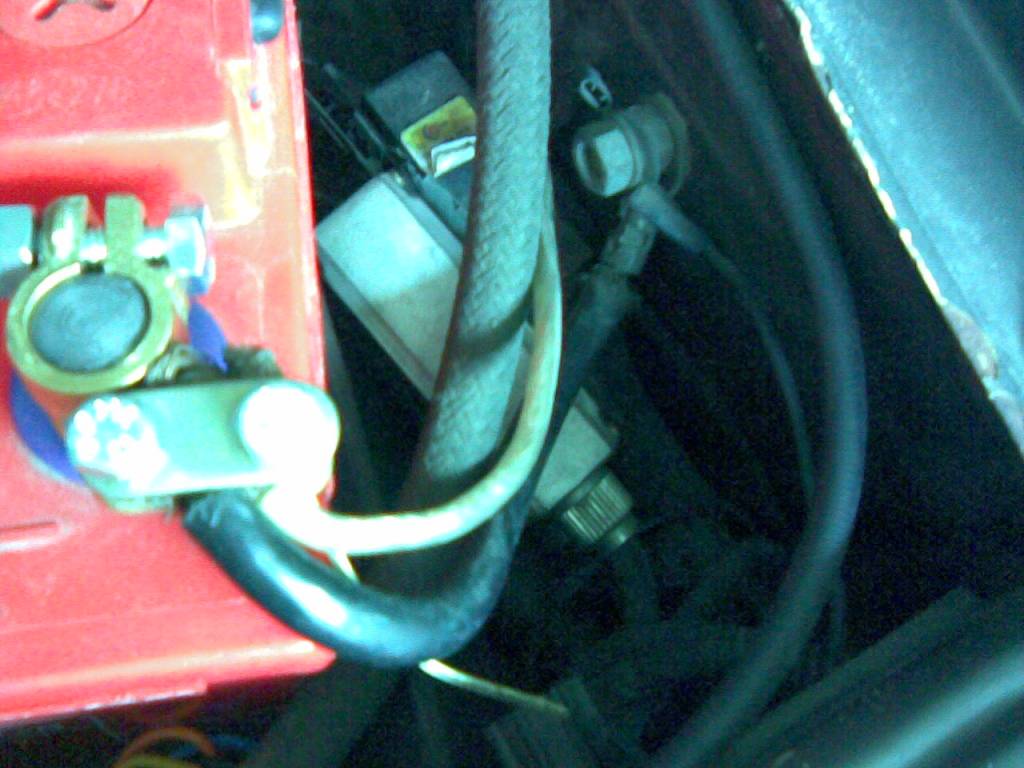

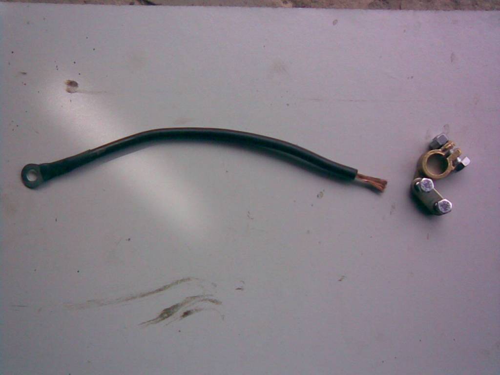

Было обнаруженно (большое спасибо 21043 SW) что кабель - (масса) от АКБ до кузова состарился и начал ломаться :
сорри за какЧество фото реально вчера не хватало времени и рук что б всё это переделать

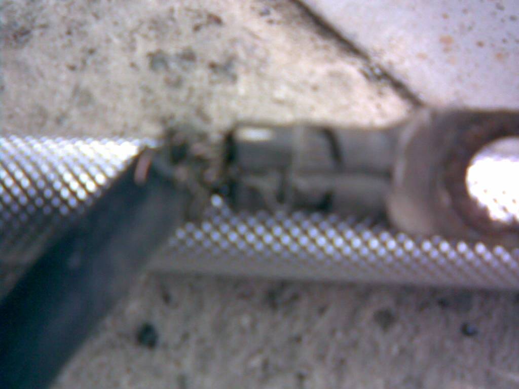

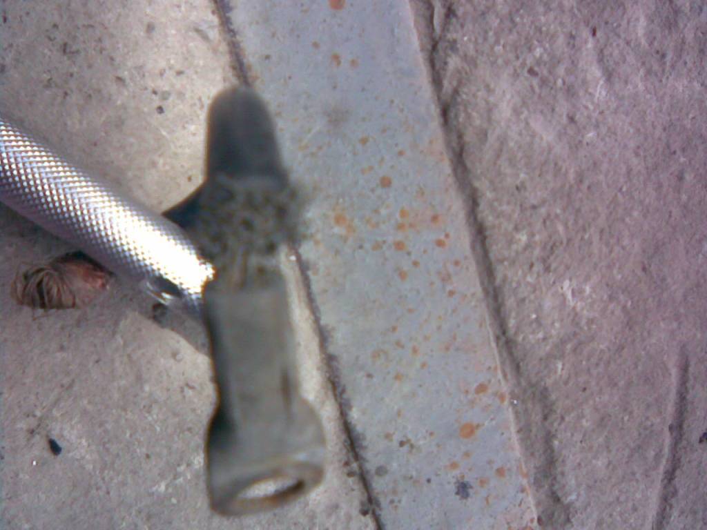

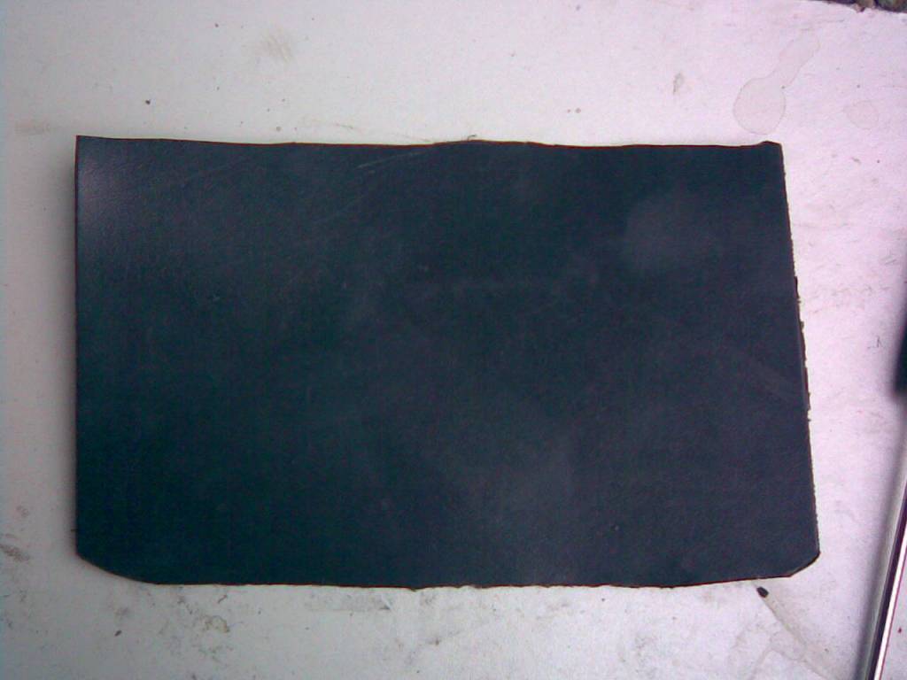

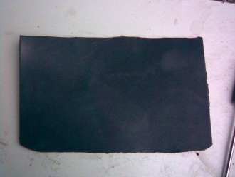

Преобрели заготовку обрезали ненужности по нужной длинне:

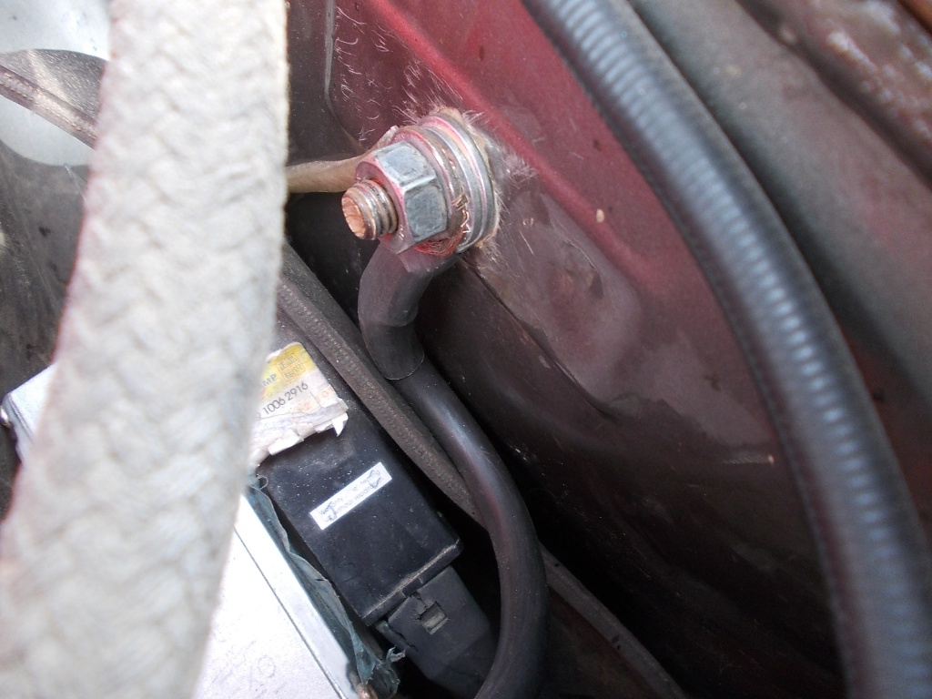

Далее закрепили "на массу" и на клему (-) АКБ:

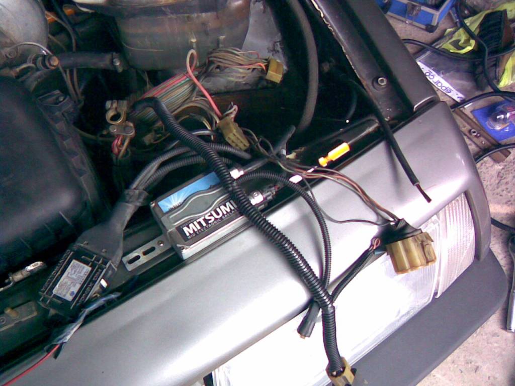

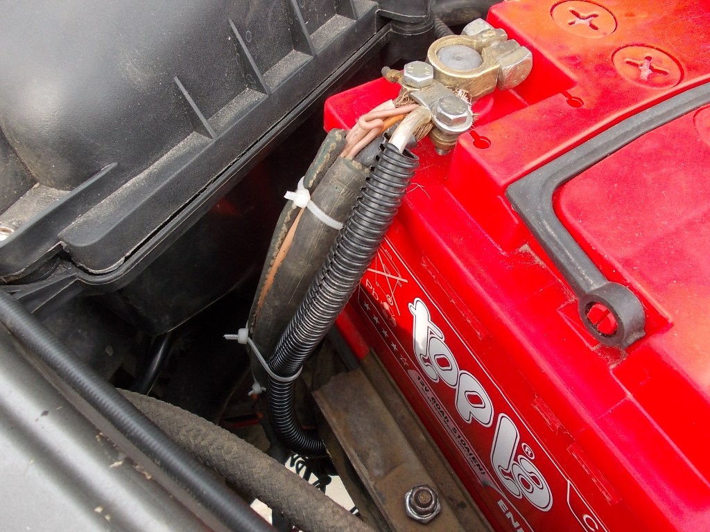

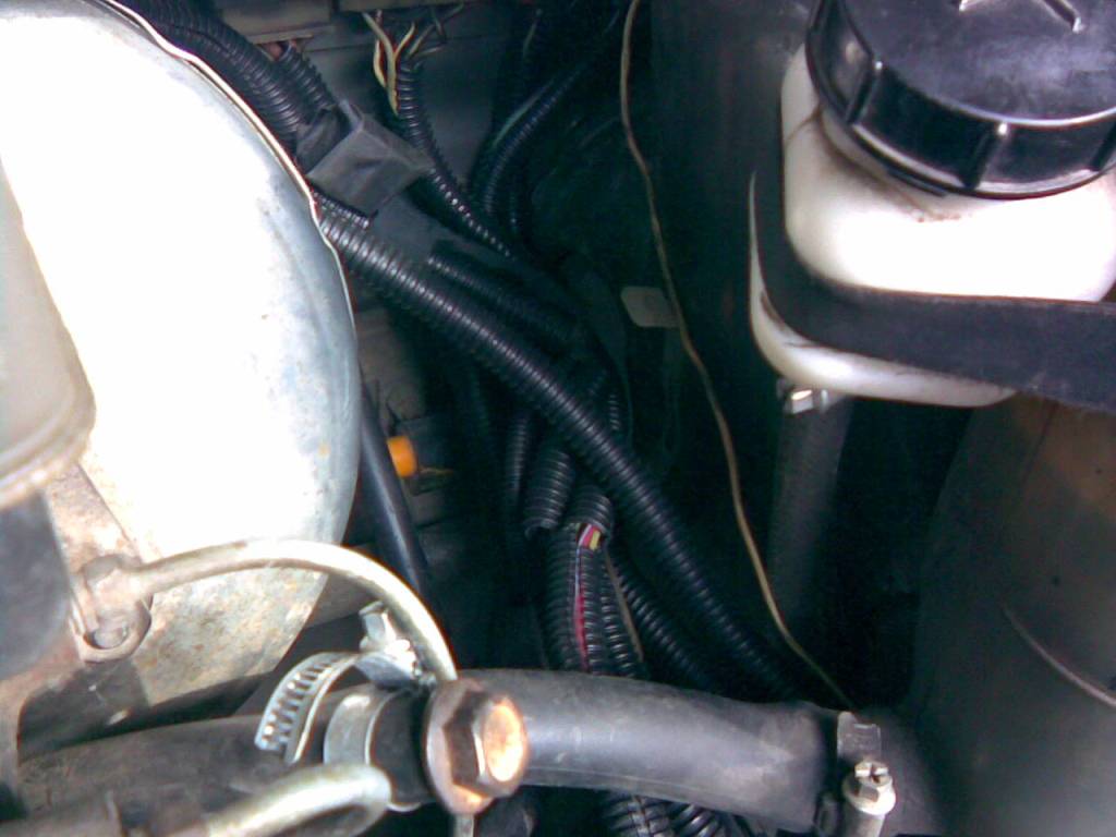

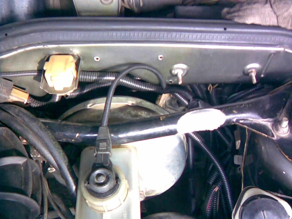

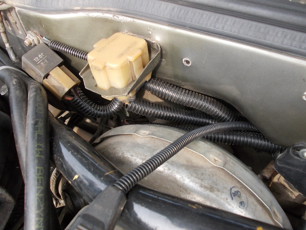

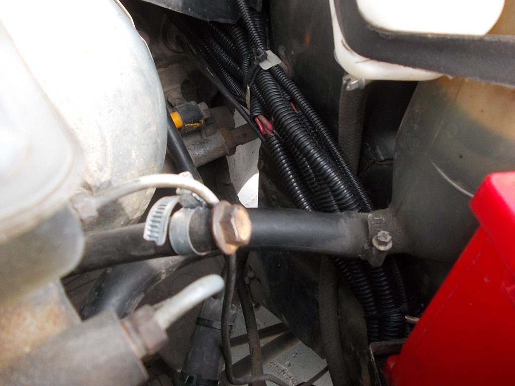

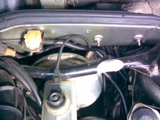

Далее по совету старших товарищей (огромное спасибо им за это) закупили гофру для защиты проводки под капотом в первую очередь для:
1.Перепадов температур
2.Защита от грязи пыли
3.Не мало важно для удовольствия и порядка под капотом.
Два диаметра тонкий толстый использовались в работе .Не до конца как хотелось всё доделал, 2 серия не за горами (пальцы болят до сих пор от той гофры :sad ).
Распушив (в который раз) проводку отделив штатный (заводской) шлейф или как бы ленту на которую было всё приклеено , +/- разделили всё по пучкам пару фото как стало всё (на данный момент) выглядеть:

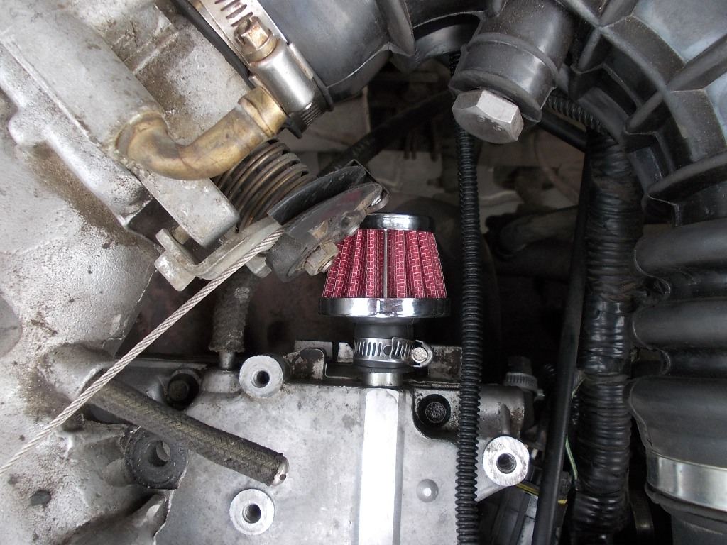

Далее: ну и завершая субботник отмыли (как могли и где достали) под капотом ,установили маленький фильтр нулевого сопротивления на сапун из ГБЦ для избежания попадания масла на выпускной коллектор, ну и по ходу что б меньше загрезнять природу :) (подсмотрели такое на одной из достойных 2108 г.Львова).

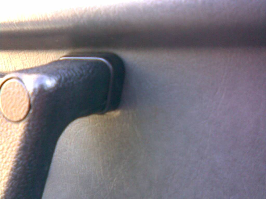

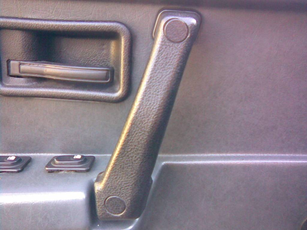

Далее про ПХД забыл добавить что мелочь ,но приятно ,а именно : промежуточные пластиковые декоры на ручки дверей (которые у нас обламались) :oops :

Black писав: промежуточные пластиковые декоры на ручки дверей (которые у нас обламались) :
Я их докупал.
А что назвал 9-кой так по привычки разницы мало очень у них.
Сейчас вот думаю как карты дверей привести в порядок.
Повідомлення Black » Пон, 06 травня 2013, 21:32
andrewdor писав: А что назвал 9-кой так по привычки разницы мало очень у них.
Почти верно :drive
andrewdor писав: Сейчас вот думаю как карты дверей привести в порядок.
Есть очень много вариантов , единственное для творчества нужно время (которого всегда не хватает),но могу заверить на нашем рынке выбора для "девятины" на много больше чем для "восемь", так что считайте вам немного легче с интерьером :)
