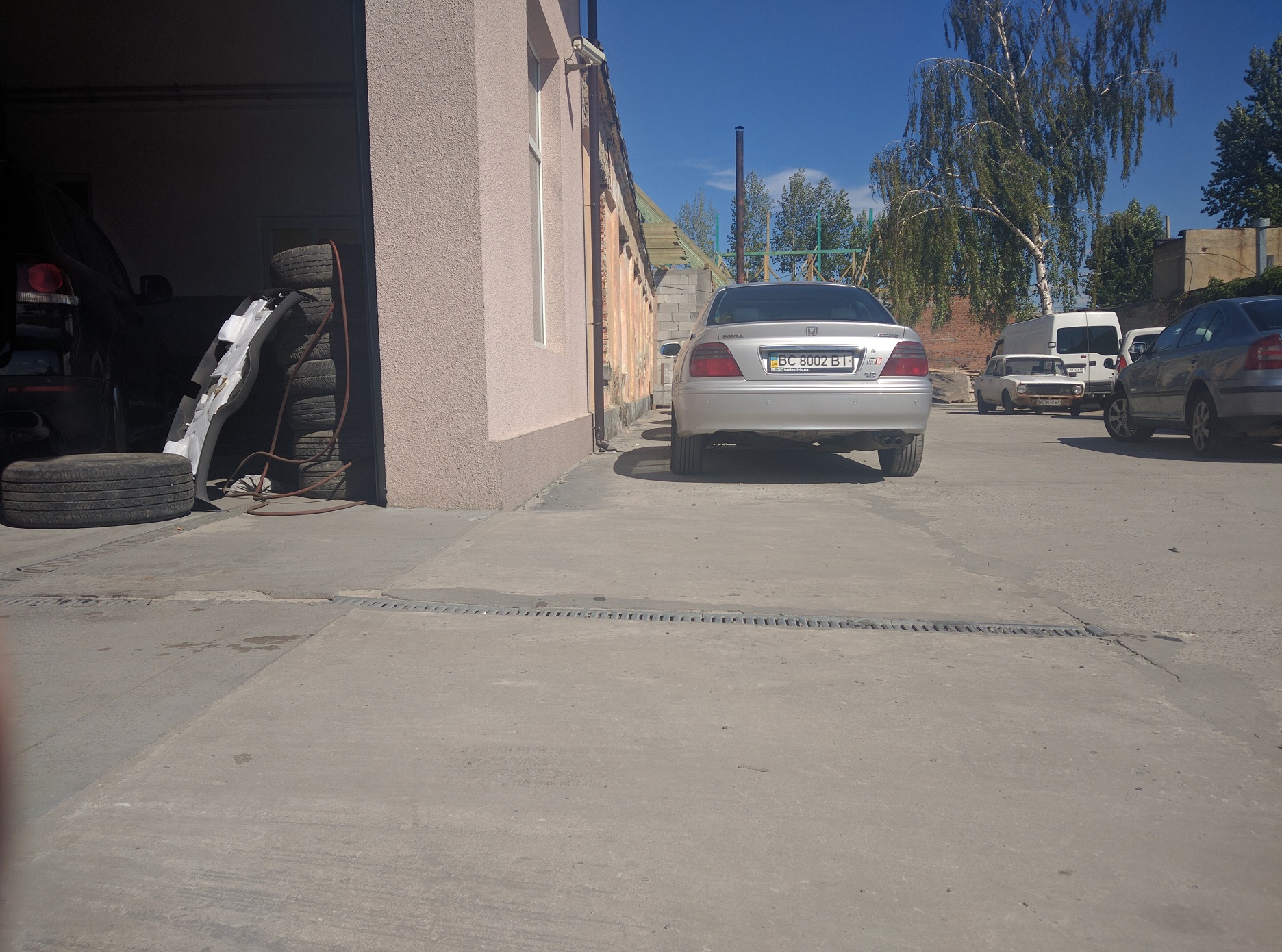

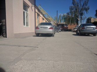

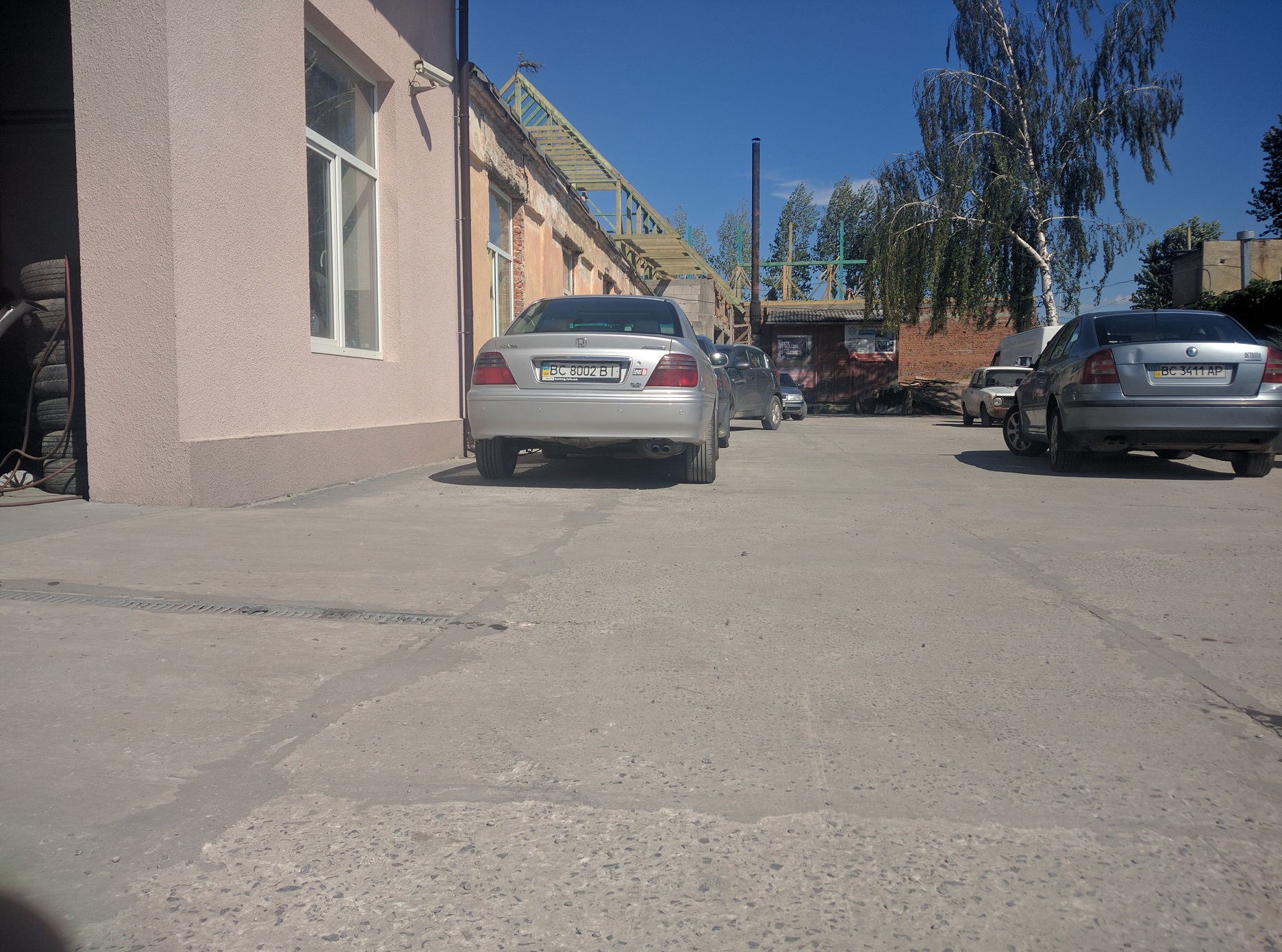

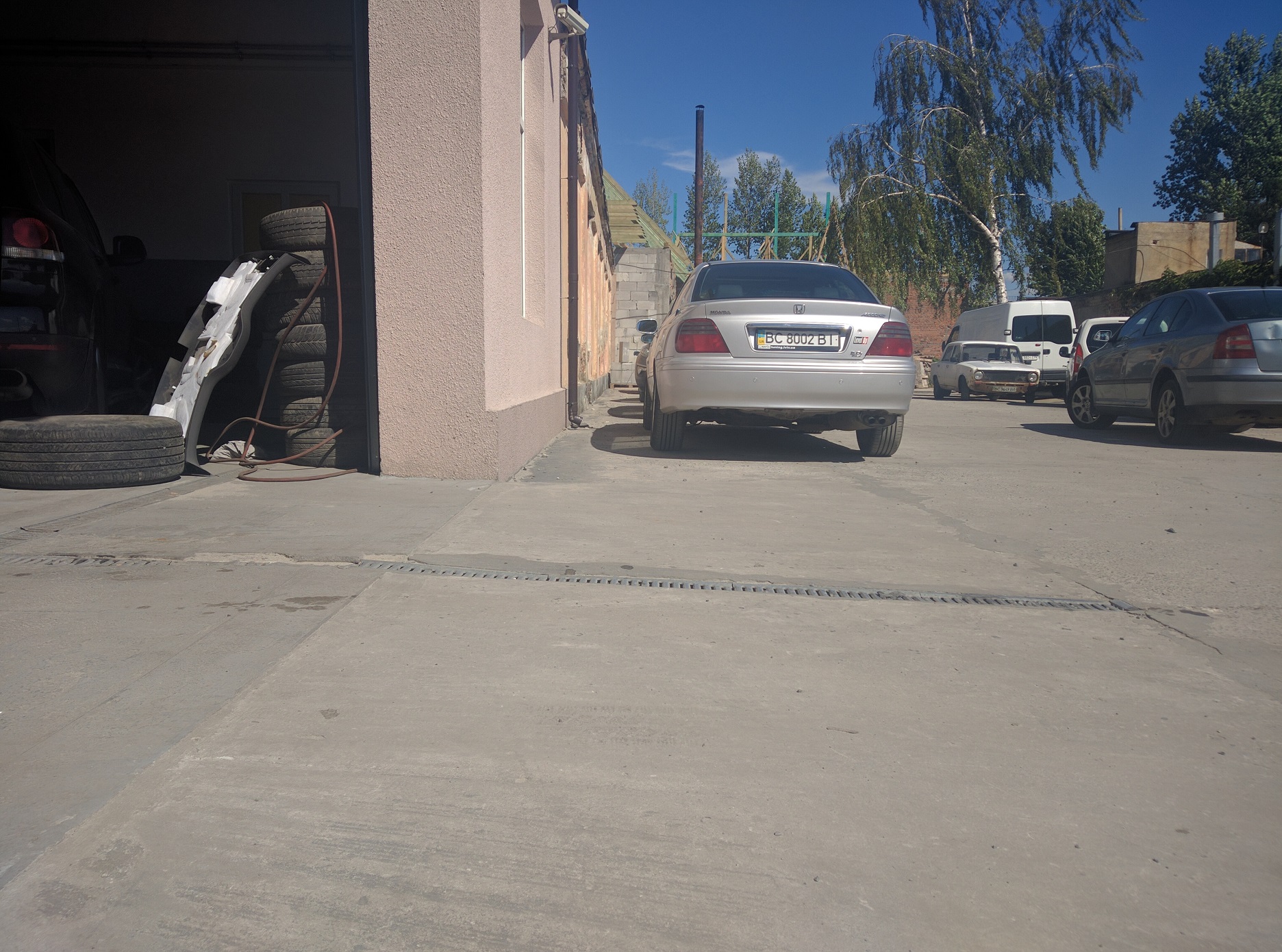

Сьогодні замінили задні пружини.
В результаті, практично ніфіга не помінялось( %) :(
Оскільки розвалу на хондах нема, то навіть не знаю, шо тепер робити.. :boxed
Пропонували ше піднімати зад, але це ж не трактор, шоб з піднятим задом їздити..
З.І. почалась така фігня +- після заміни дисків
Може хтось шось порадить?

AnGeL, не можуть нормально геометрію зробити
сказали, шо там зараз стоїть крайня межа, гуму не мало б їсти, але якшо буду гружений, то може...
так от хочу, шоб було нормально... але не знаю, як, бо то мало б розвалом виставитись, а розвалу в хондах нема
З.І. пружини, по 800 ніби, робота 700 (геометрія, заміна пружин, колхоз прокладки глушника, бо прогоріла і почало підперджувати)
