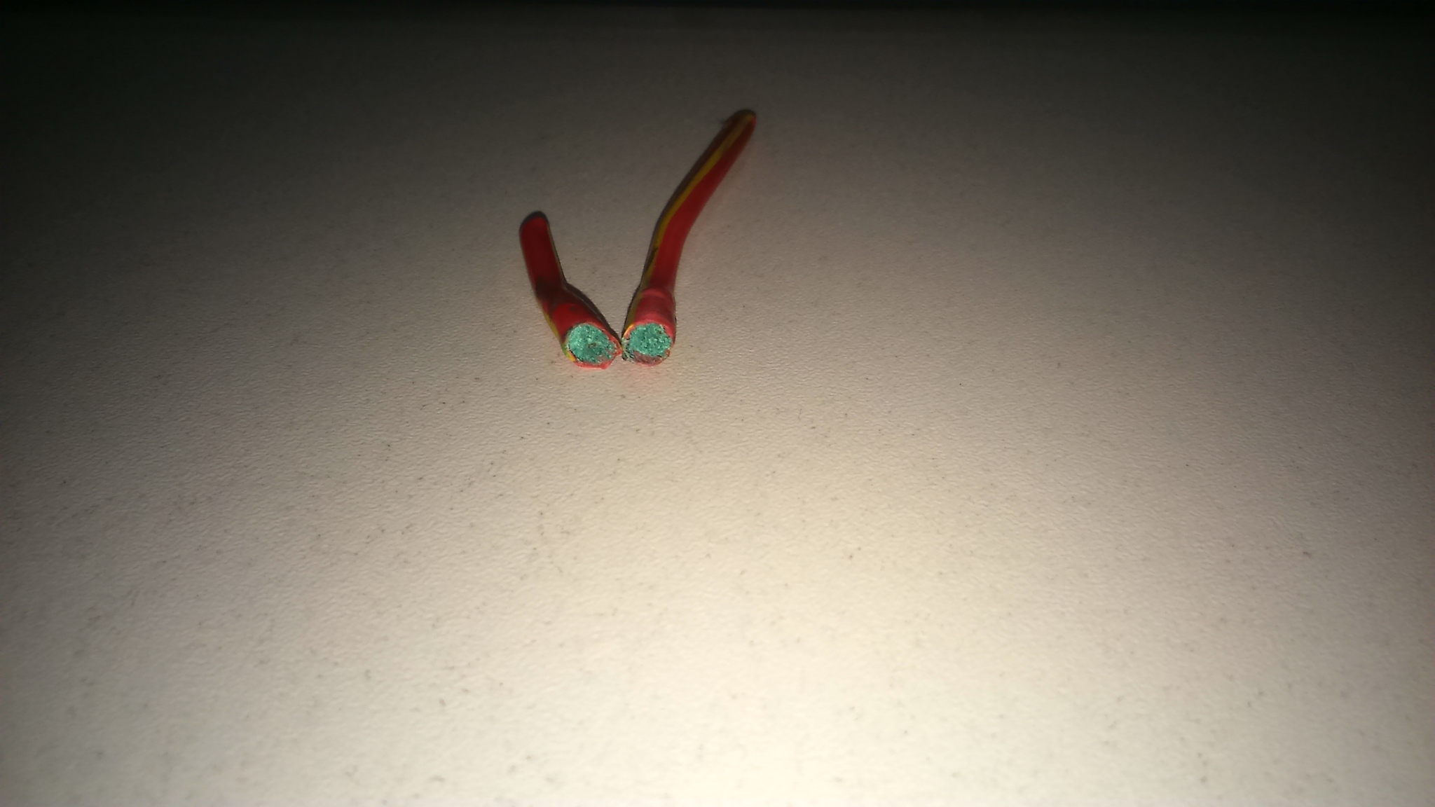

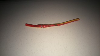

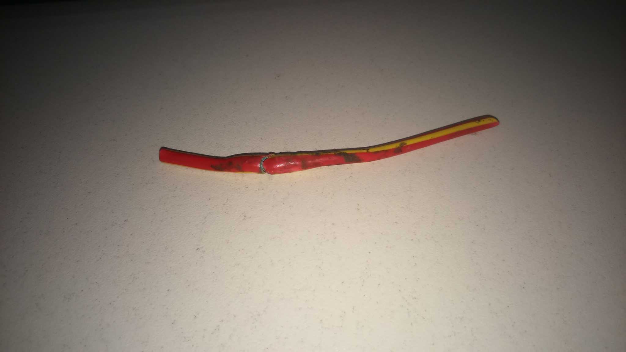

Kritik, таке як у мене з тим Туарегом
В результаті виявився дріт перегнивший, в середині зігнив, роздуло його аж.
