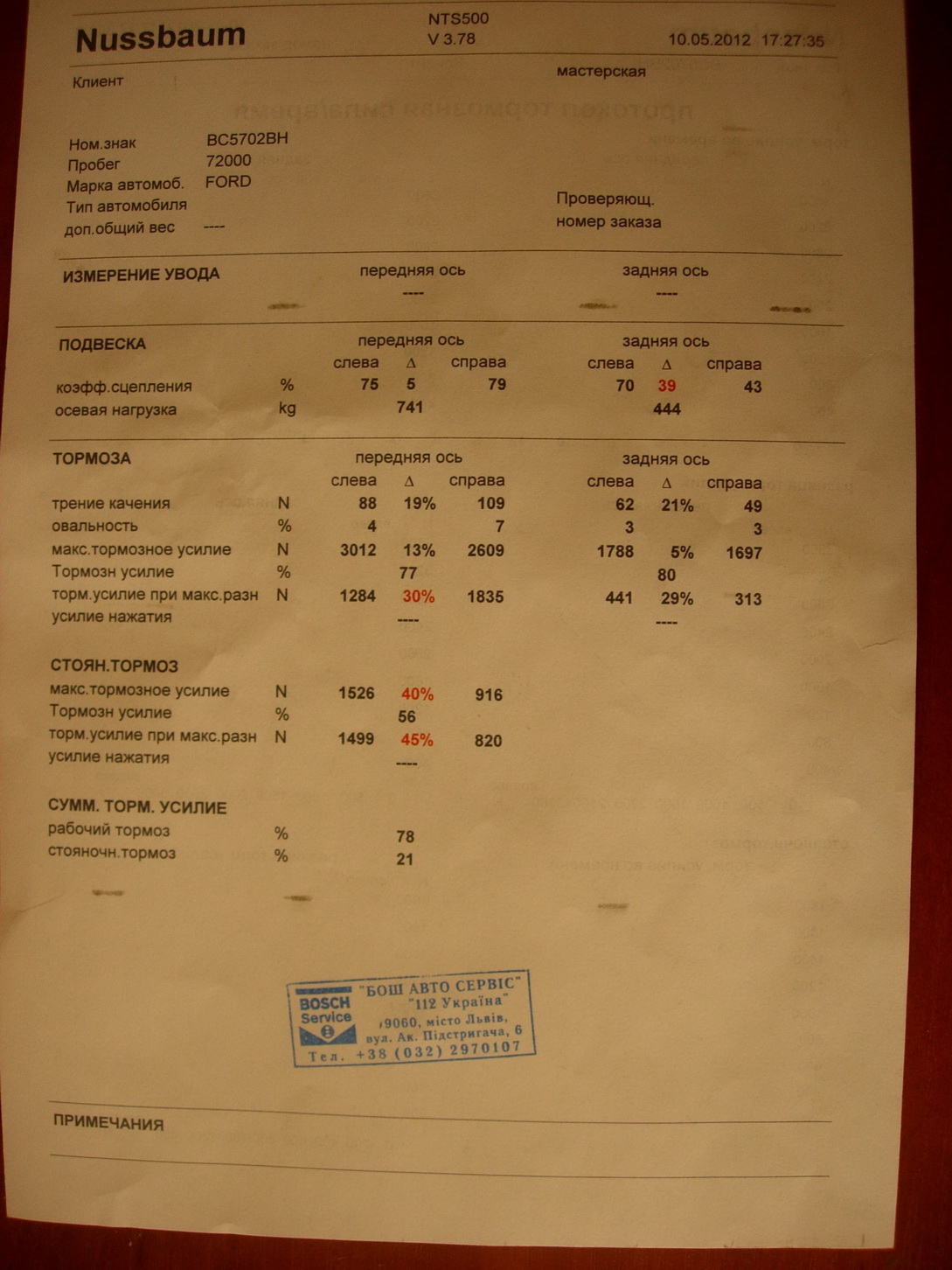

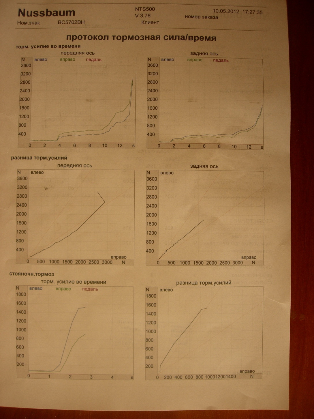

Повідомлення vovka » Чет, 10 травня 2012, 18:52
заїхав сьогодні для тесту на бош сервіс на стенд для тесту підвіски.
задня вісь тормозить рівномірно. передні стойки гуд.
перід тормозить слабовато, приговорили колодки, зазвичай у форда на 500 нютонів більше гальмівне зусилля по їх словах.
приговорили задню праву стойку. :surprised вроді по жопоміру все гуд, я навпаки думав шо передні ослабли.. але стенду мабуть видніше. ну і ще колодки приговорили але я їх якраз і думав міняти. ну і ручнік нерівномірно хапає (певно то шо примерз зимою далося взнаки).
результати:
ціна питання 50 грн.
A1

Re: Моя Fiesta ST 2.0 150 л.с.
Повідомлення andrew » Чет, 10 травня 2012, 19:20
vovka ті всі стенди до дупи:)
Правильні амортизатори вони не тестують..
Повідомлення vovka » Чет, 10 травня 2012, 19:29
A1 писав:стаття про вібростенди, також раніше захоплювався
в принципі про амортизатори виглядає правдоподібно.. написано в роздруківці що в мене форд просто, а моделі нема. дійсно серйозний недолік що рядом нема характеристик заводської машини.
але от гальмування і ручнік думаю правдоподібного виглядає. стенд типу як на динамометрі тестує кожну сторону.
також розподіл ваги у фієсти цікавий.
перед 741
зад 444
і відчувається що морда сильно загружена а зад легкий. тяжко сказати чи це добре чи погано, але на ямах то відчутно ))

от все ж подумав після тої статті вище.. думаю все таки у стенда є резон. він показує ж різницю між задніми стойками.. нехай там абсолютні показники він не виміряє, але різницю ж мусить коректно показати. там ззаду то і підвіски як такої нема.. балка.. амортизатор.. пружина.
короче купляю гальмівні колодки, міняю.. і заїду ще раз але вже на трістар. порівняти показники. якщо і там буде така різниця між задніми стойками то прийдеться міняти стойку.
