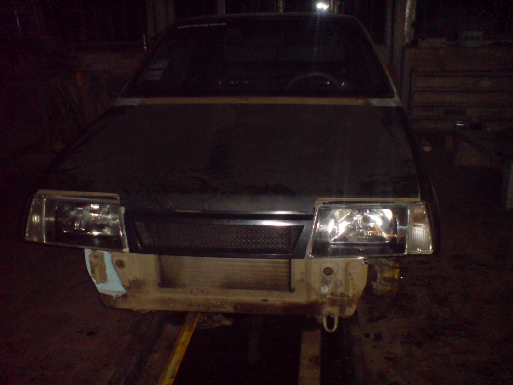

VeRMyT, стоїть на сервісі! на цьому тижні забираю і везу машину, ставлю в село.
поки грошей на покраску немає буду робити що можу своїми силами.
планую зайнятись коробкою, занизити передок, перебрати проводку, і підготувати до самої покраски. шпаклювати, грунтувати планую сам - задути віддам майстрам. задув би сам якщо б акрилом, але під лак немаю умов(((

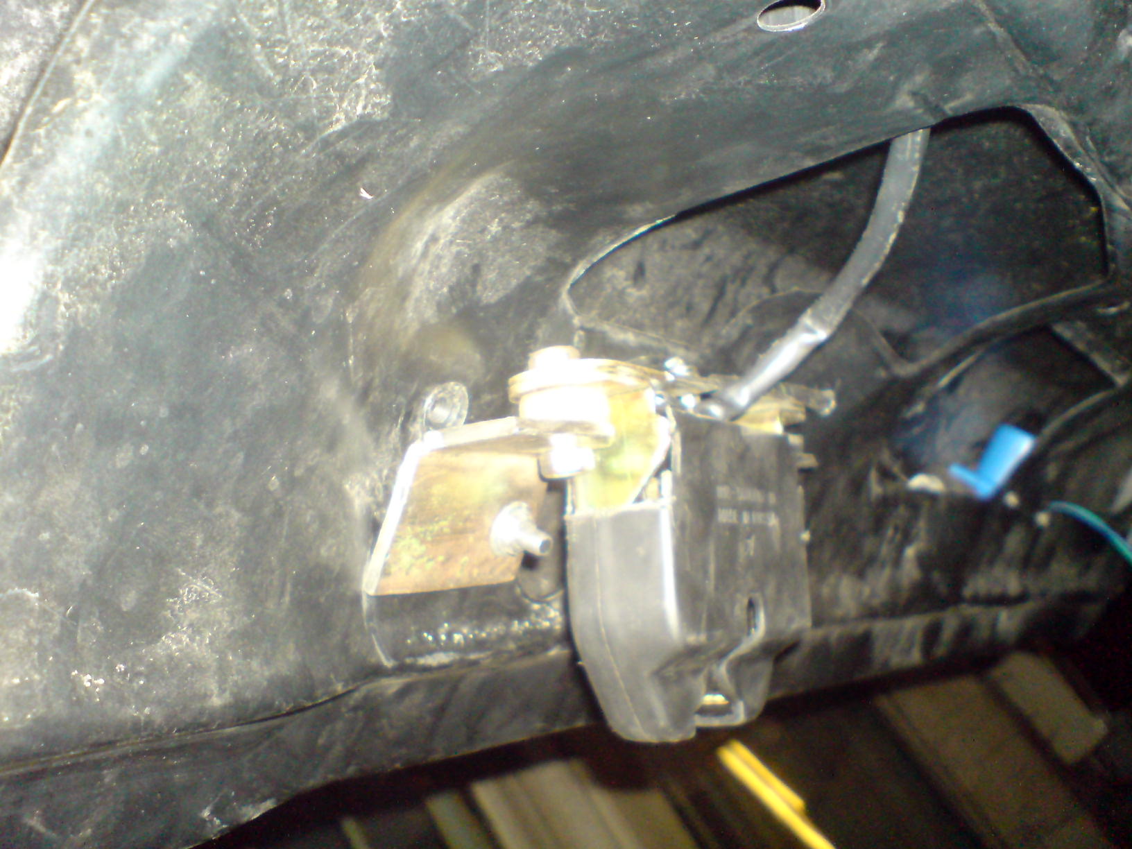

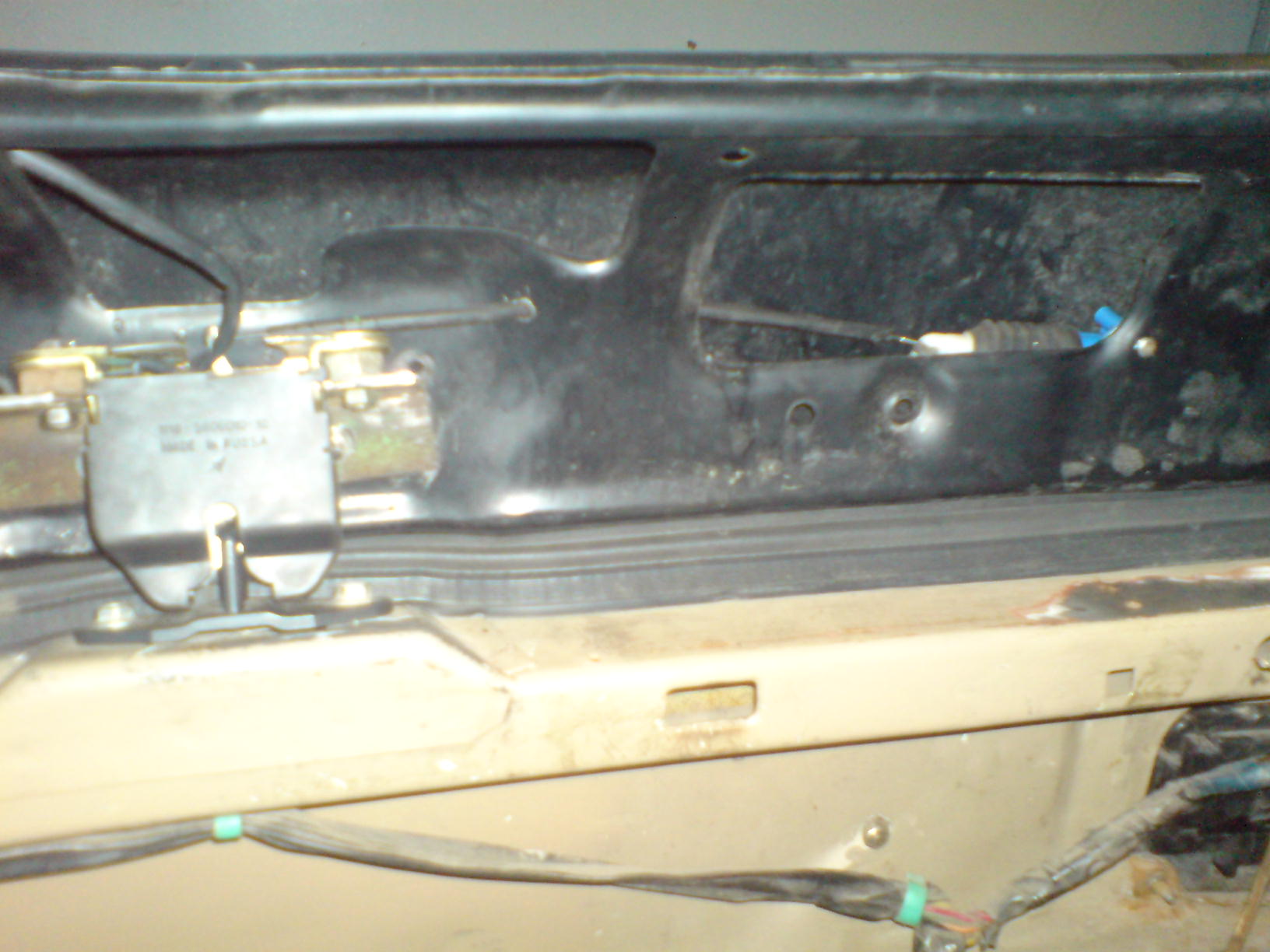

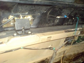

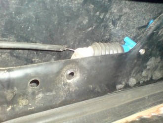

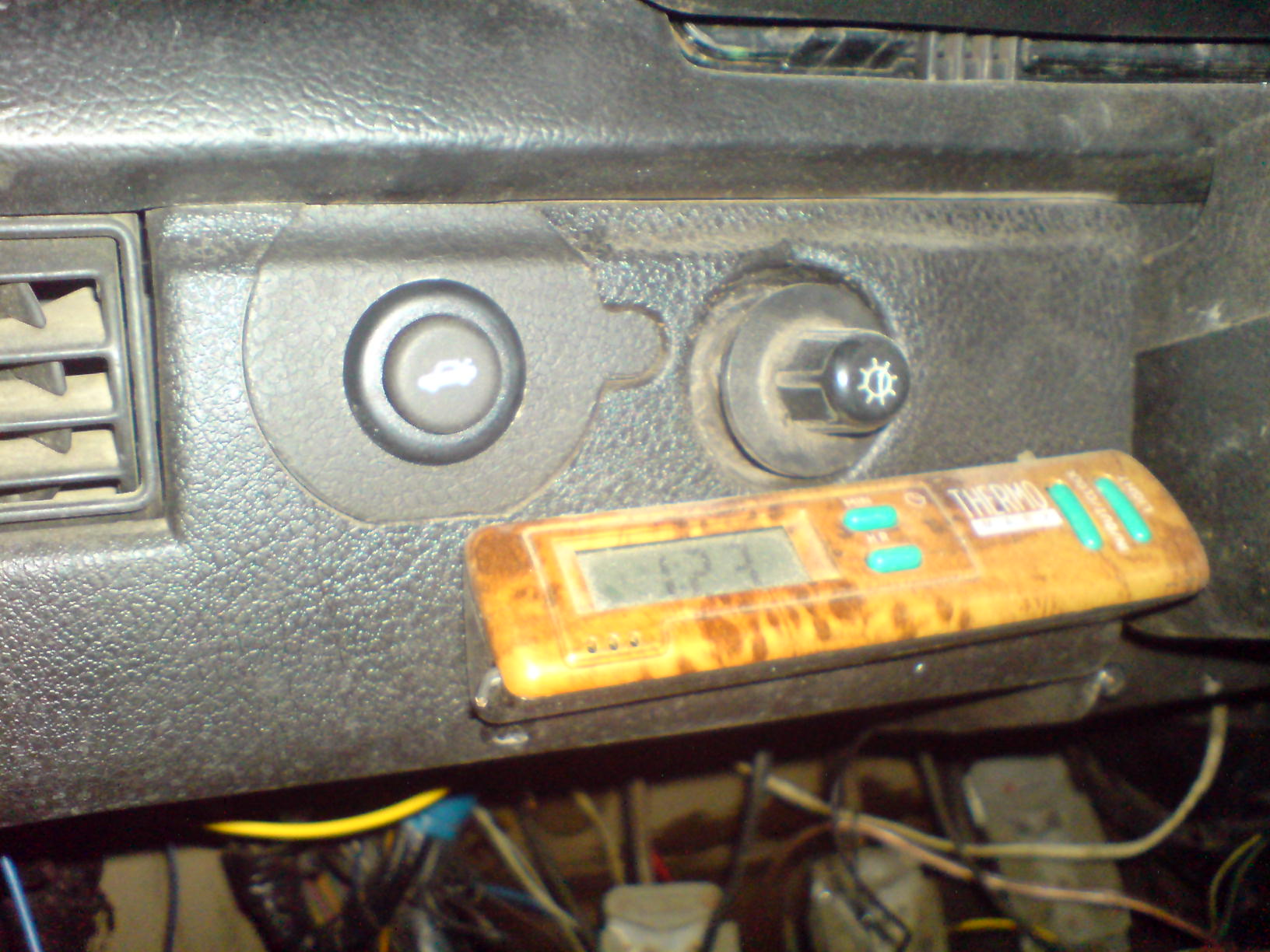

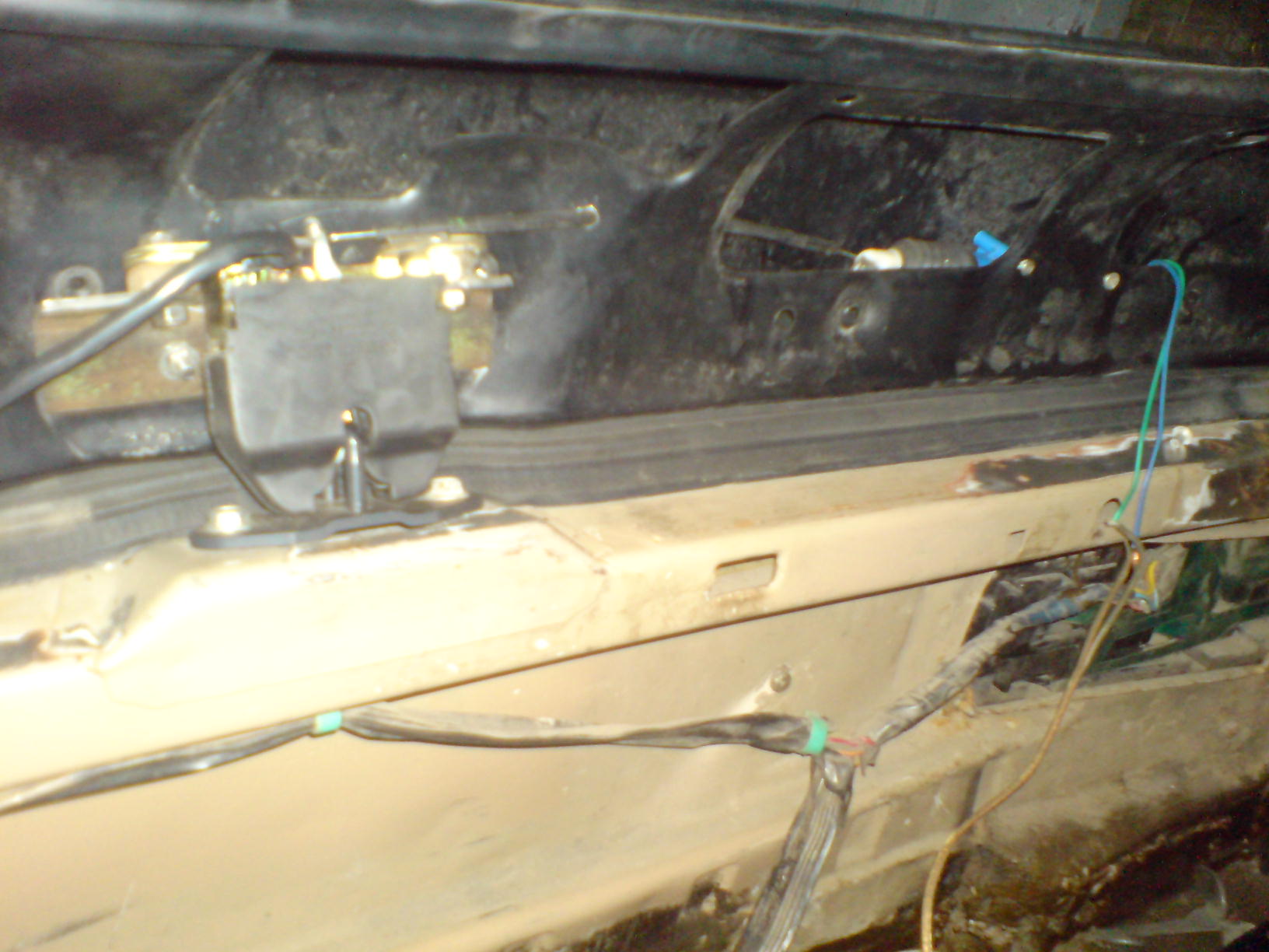

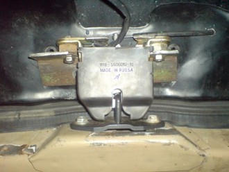

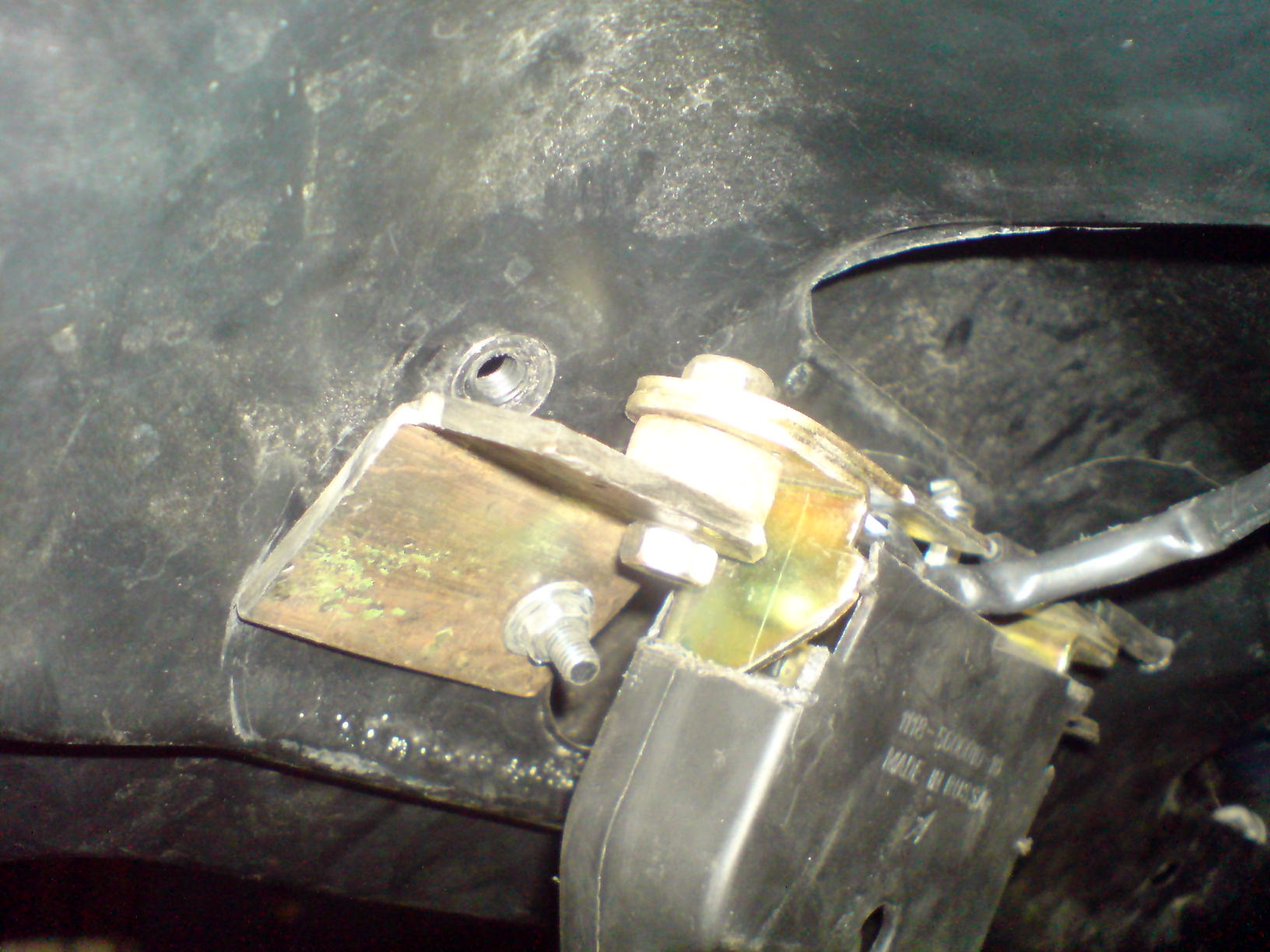

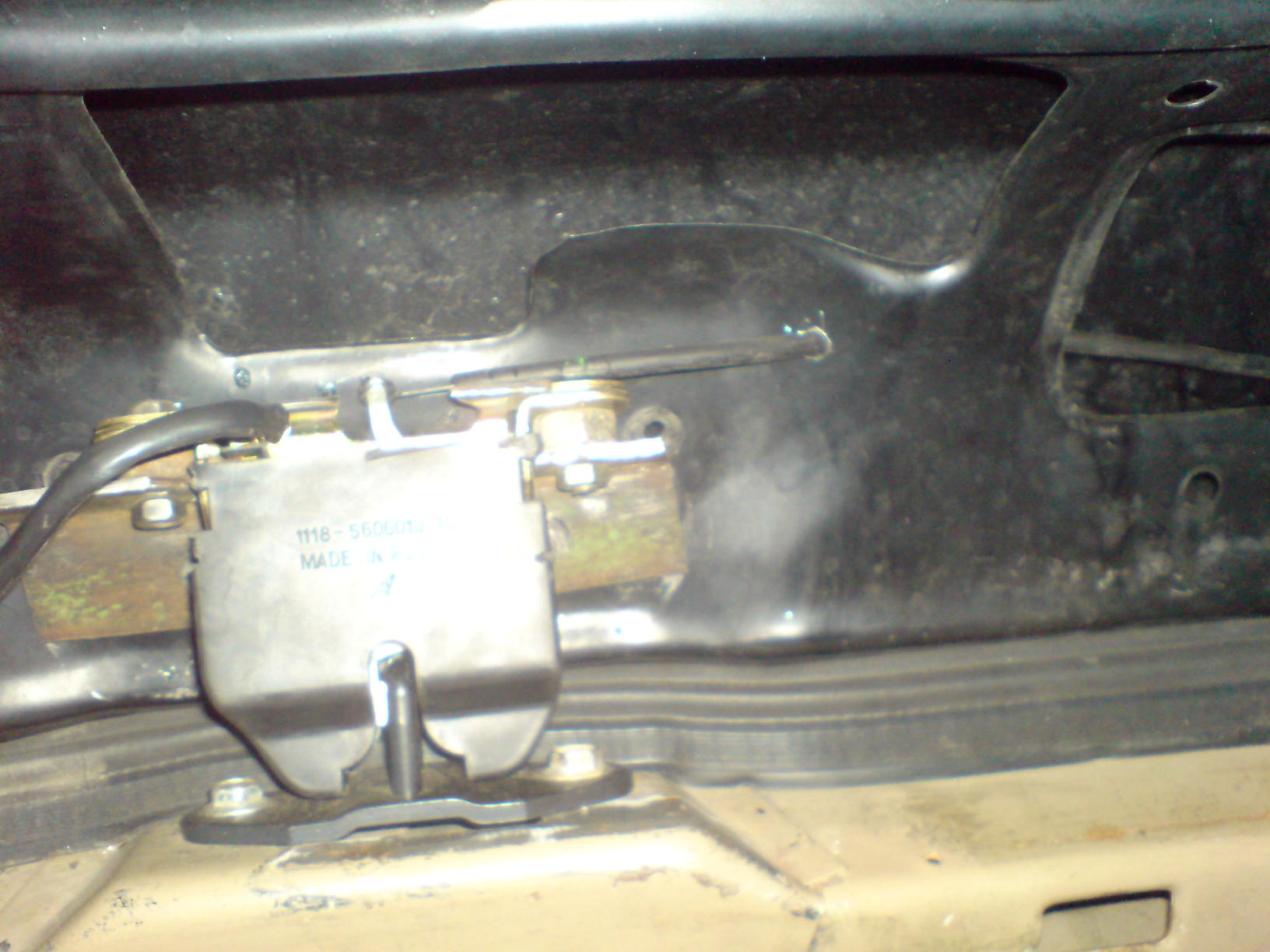

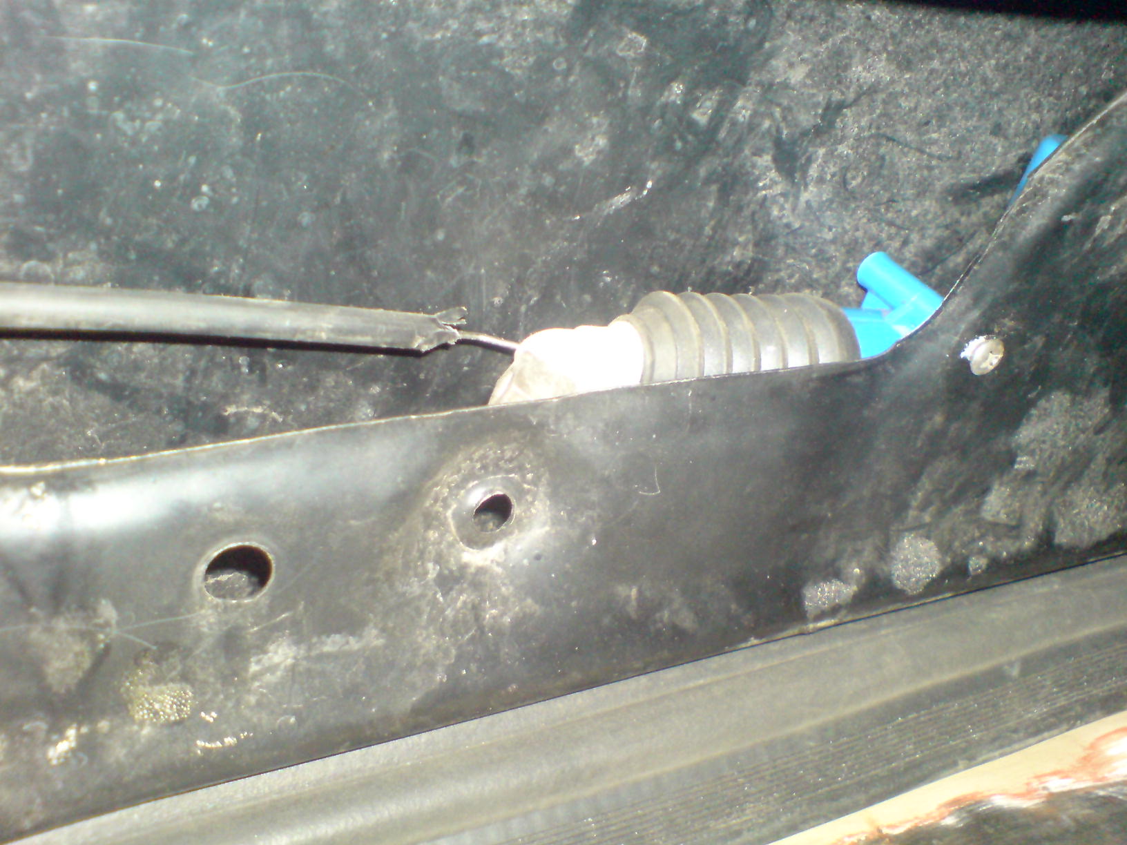

поки машина чекає фінансів на покраску, покажу вам свої девайсики зроблені з запланованих:
1. Замок багажника "Калина"
2. електропривід замка
3. пісялки 2110 з під капота (забув сфоткати, пізніше)
сказати що "калиновський замок" на зубило класна штука - сказати нічого)
одні плюси. немає поперечного ходу кришки, кришка стоїть мертво - не гримить, тихіше і легше закривання, відсутність личинки))
правда на підмут кріплення і настойки самого замка пішов день, а на електропривід ше пів.
є проблемка: кришка при відкриванні вистрілює сильно, поставлю скло буде менше так як вага добавиться, але всеодно хід потрібно зробити повільнішим.
в ідеалі хочу щоб при відкриванні з кнопки кришка лише відщолкувалась, а вже піднімалась після того як вручну її трошки зрушити.

а шо поганого в тому то кришка буде після нажаття кнопки відкриватись докінця?в мене на 2101 був ц/з на багажник і підключено до сигналки,несеш сумки нажав воно відкрилось і нетреба нічого піднімати

Mick писав:а шо поганого в тому то кришка буде після нажаття кнопки відкриватись докінця
ненаю як на копі, але на 2108 кришка дуже скоро відкривається і сильно б'є по завісах коли досягає верхньої мертвої точки ....

Повідомлення Diwal » Чет, 31 березня 2011, 22:55
VeRMyT, ,бед лук не робив ше! капот кривий як гори карпати, замахаюсь виводити! ніяк часу не найду поїхати поміняти на Тольятті.
власне ти правий, воно так випригує шо завіси так за разів 10 нахх вирве.
думаю пошукати гідравліку з трошки меншою силою підйому.
логічно кришка стала легшою: моторчика двірника нема, замок Калини легший.

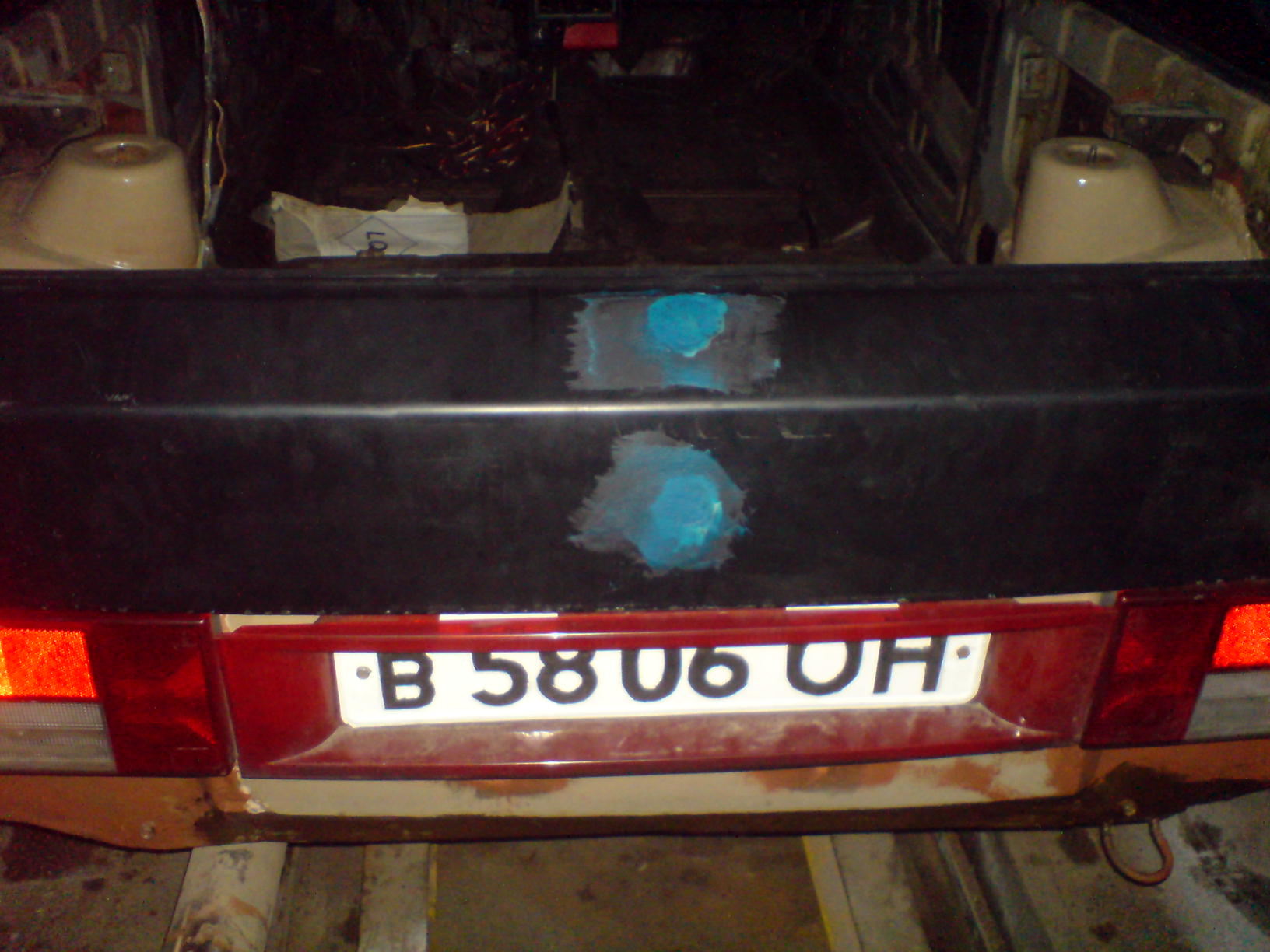

п.с думаю чи варити фартух на місце номера чи краще потім накладку під модулі поставитти?!! :|

Diwal писав:капот кривий як гори карпати, замахаюсь виводити! ніяк часу не найду поїхати поміняти на Тольятті.
а який купував ???? а крила норм ????
я зразу казав шо ті дешевші крила і капот фтопку .....
п.с. бачив довгі капоти на зеленій на базарі БУ. з того шо я бачив стан був вері айс .....
