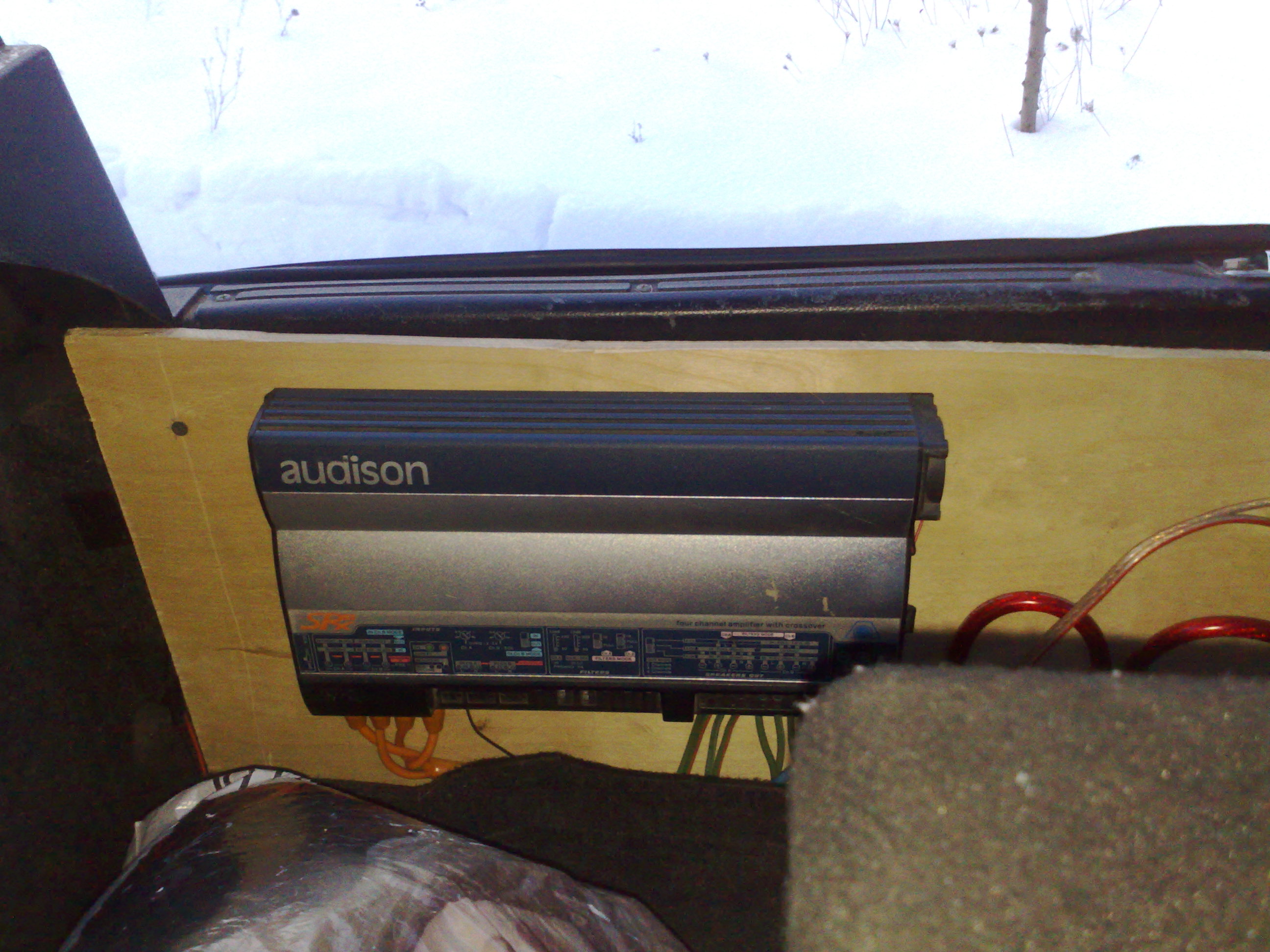

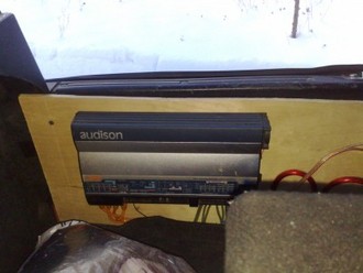

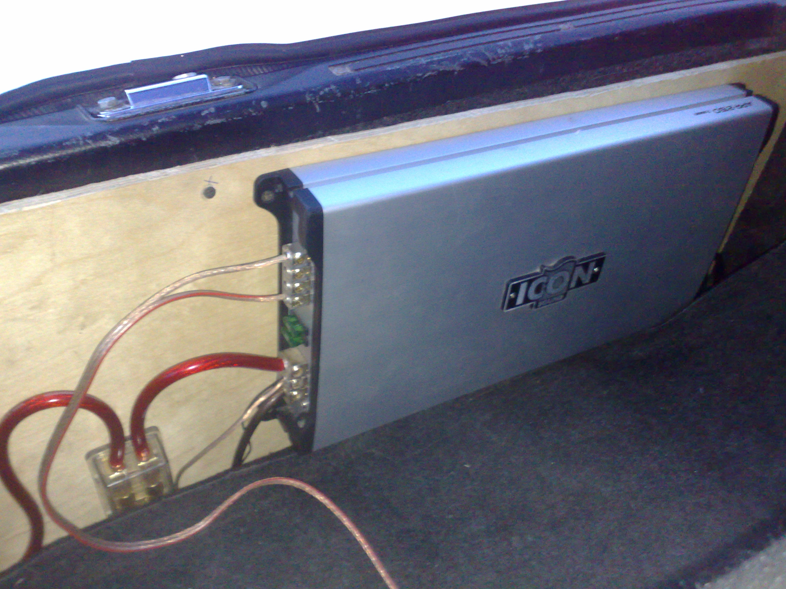

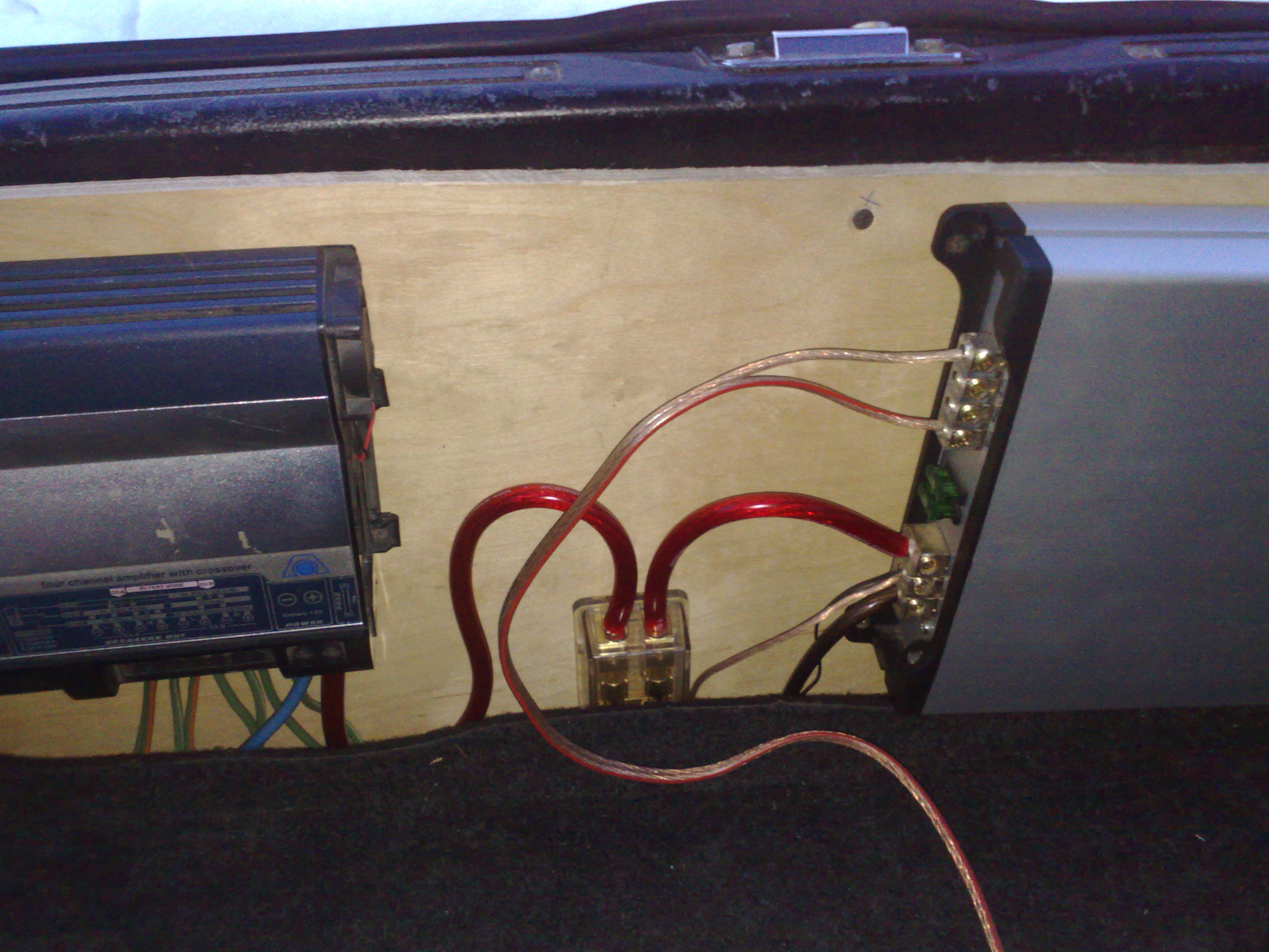

Ну трохи позитиву... На тижні прикріпив усілки до задньої кришки... Трохи криво врізав фанеру, ну вже шо є то є... Так і так буду то переробляти.. Поканалка вже готова.. Лишилося настроїти і зробити шумку дверей... З негативу - магнітофон в неділю їде назад до майстра - не грає одна піщалка... І далі струшує на ямах... Він напевно до нього навіть не дивився %)

Повідомлення b_andriy » П'ят, 03 лютого 2012, 19:55
на фото ж не 550 айкон :surprised
Chell
Повідомлень:1391
Звідки:М. Броди Львівська обл
Re: Moja 14
Повідомлення Chell » П'ят, 03 лютого 2012, 19:59
ааа, то 150, опечатка :D :D :D То слабший походу... Але там з ним є один замут)))
Re: Moja 14
Повідомлення b_andriy » П'ят, 03 лютого 2012, 20:03
тьфу ти :sad , 550 видає 1.3квт в 1 ом, а тойво 450 на 4 ома, на 2 певно з захист піде
