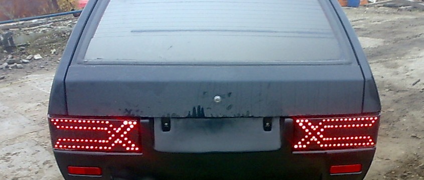

хтось в продажі бачив такі фонарі? або їм подібні?

Morozov, дякую. ціна 1200 грн получається орінтовно без доставки)
буду шукати в Україні

ще хочу попросити поради. вагаюсь між двома варіантами оформлення задка:
1. доварити частину кришки багажника в районі номерного знаку і зробити бед-бой.
2. виліпити з скловолокна накладку сплошну під модулі.
і ще може хтось знає де пробити горловину бензобаку від мотика якогось, що на подобі Спарко, або його бюджетний варіант?
але торчить як трактор і дороги ніфіга не тримається.
куліса "Калиновська" себе виправдала - передачі коротші і чіткіші, немає ніякого шату, але треба привикати бо наприклад третя стала на місце нейтралки, та й четверта теж близько. путав по дорозі декілька раз
замок "Калиновський" - не гримить, нарікань немає покищо.
в понеділок хочу резонатор вирізати, та й взагалі пердак якийсь новіший взяти.
