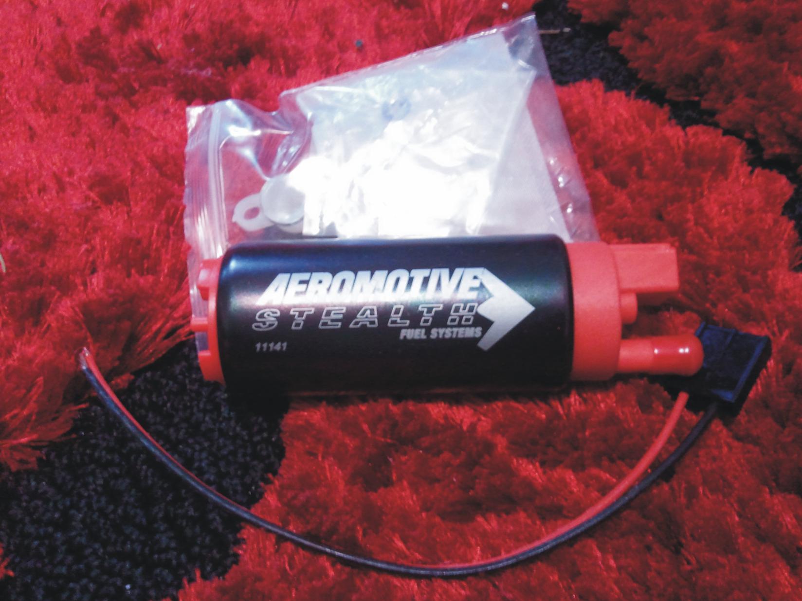

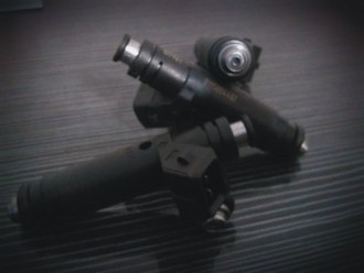

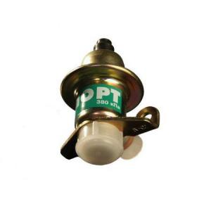

Паливна система. Для того щоб прогодувати 300 поні треба відповідний насос, форсунки і регулятор. Бак, рампа і паливні магістралі можуть лишитися старі їх прохідності вистачає. Насос був взятий з запасом фірми Aeromotive Stealth на 340л.г., форсунки було куплено у Ротора 630 сіменс дека (як тепер вияснилось їх може не хватити при їзді на повну треба ставити 700+), регулятор наш тюнінгований на 3,8 кпа

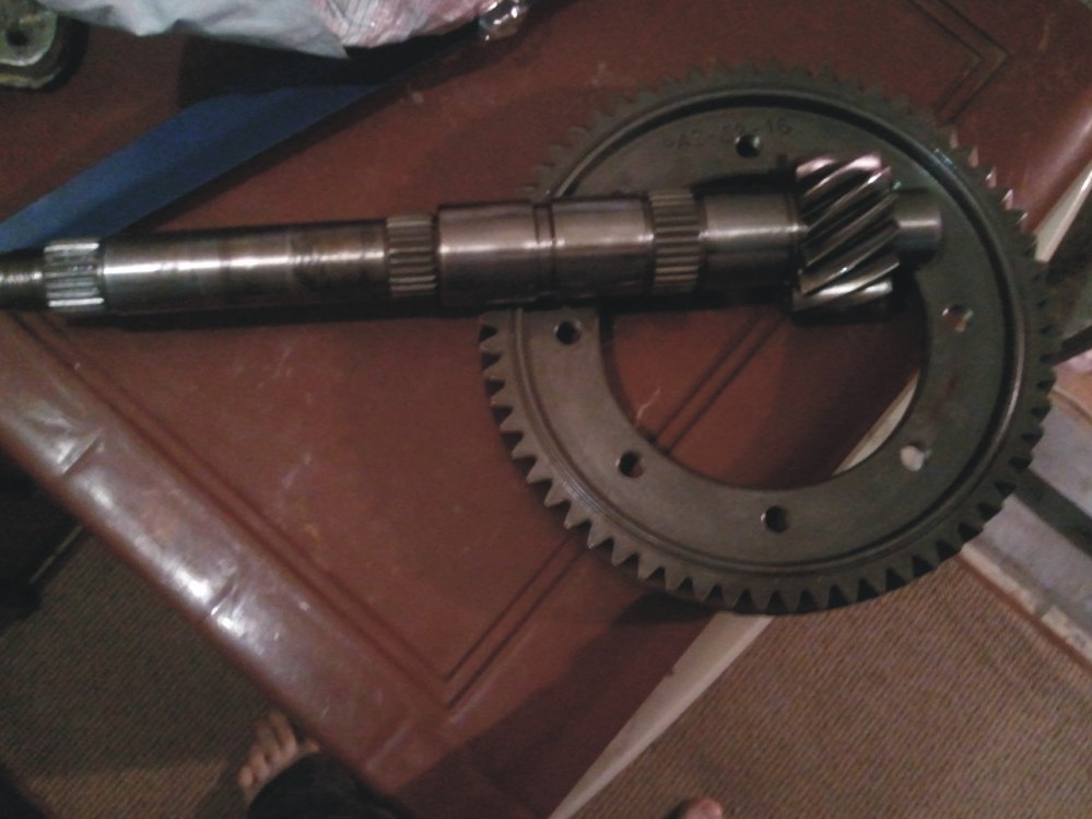

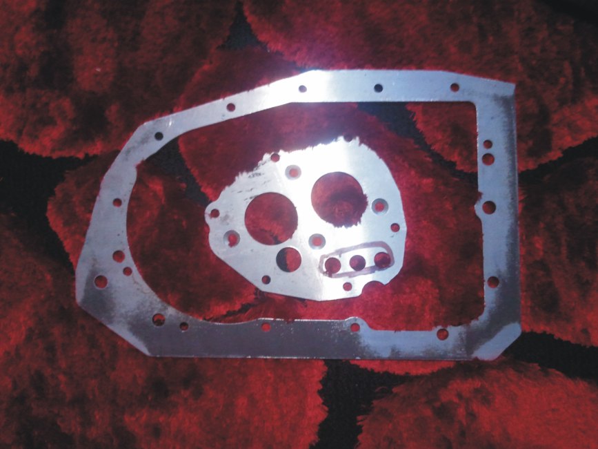

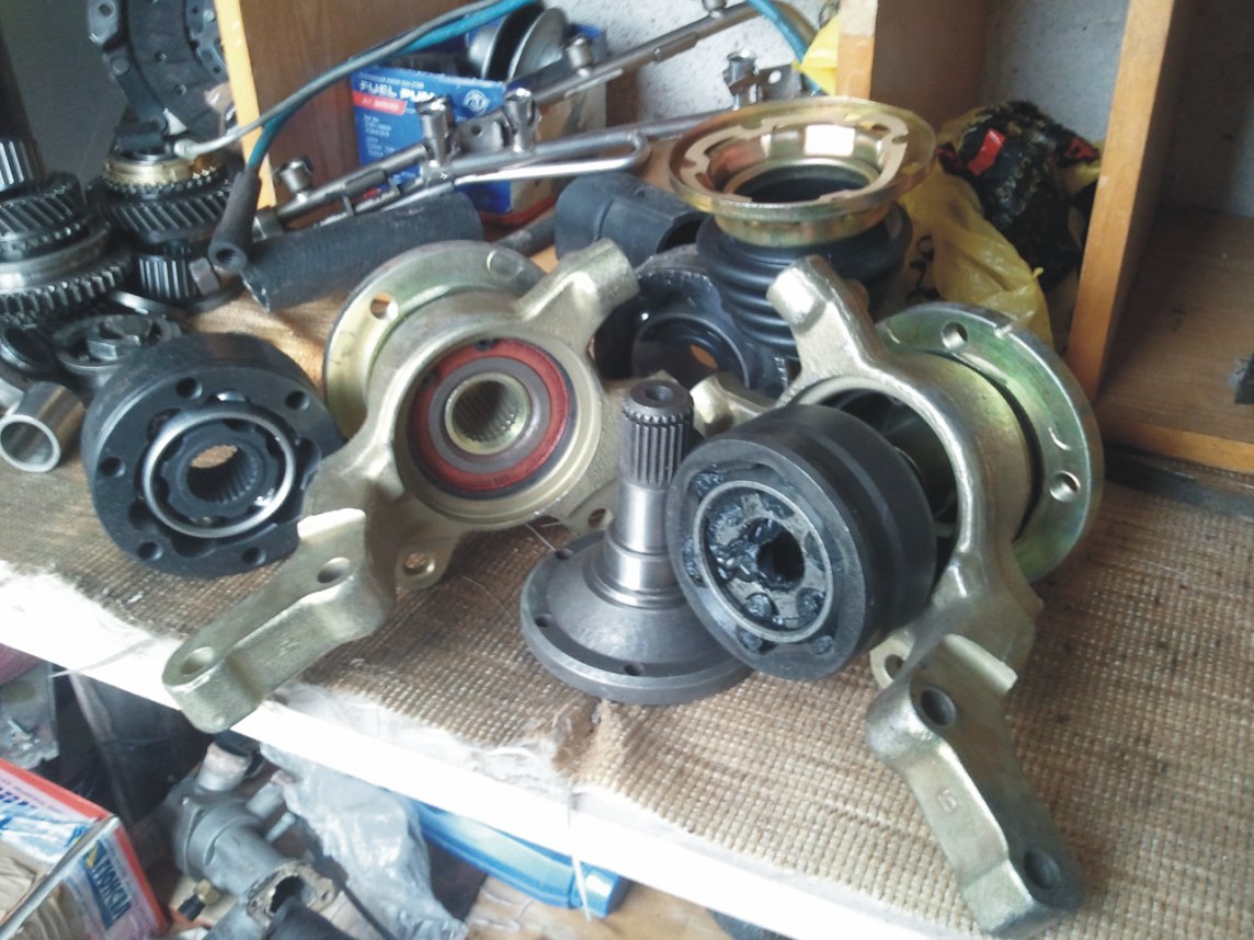

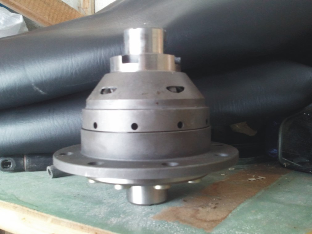

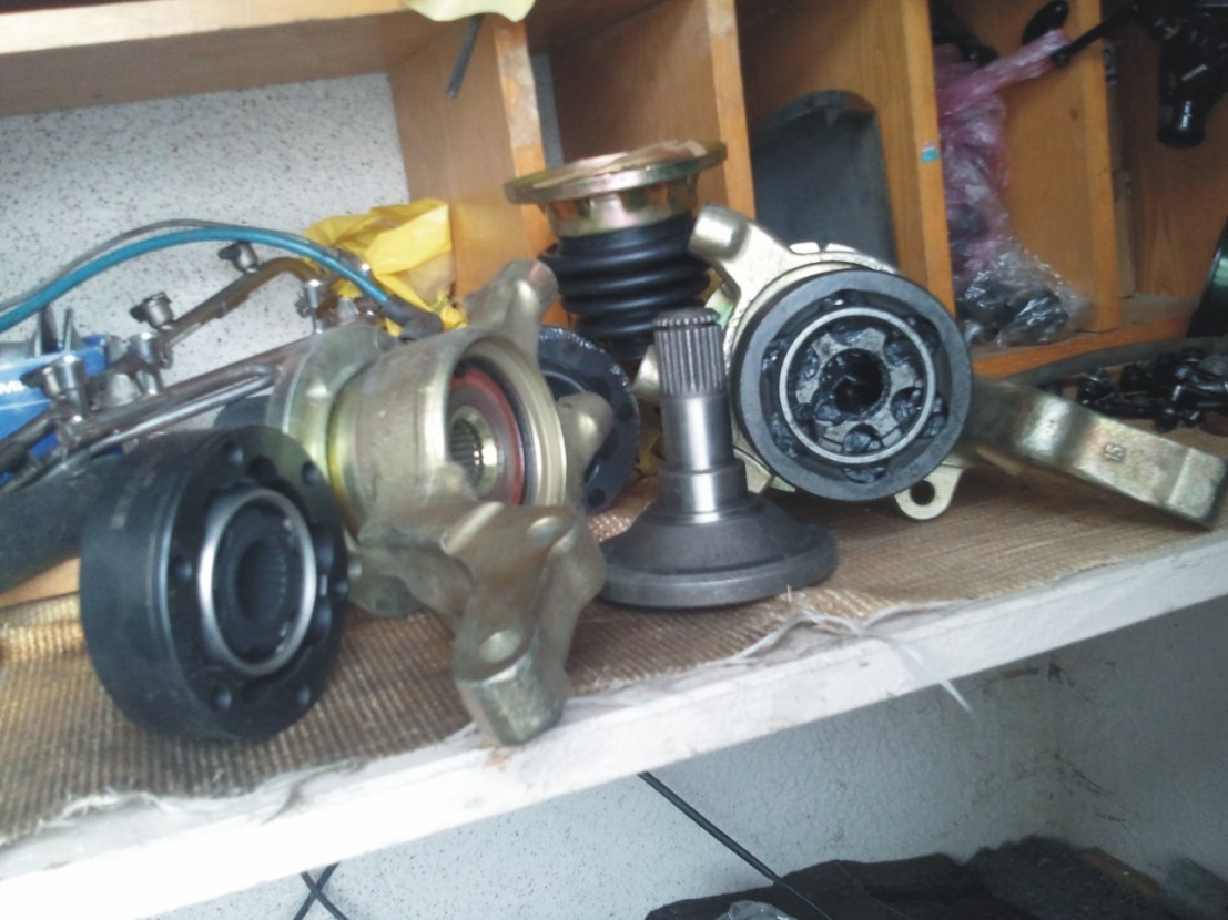

7 ряд, блока на 8 кг, пара 3,9 в старий корпус без щупа, плита усилення КПП, усилені привода і підшипники від іно
