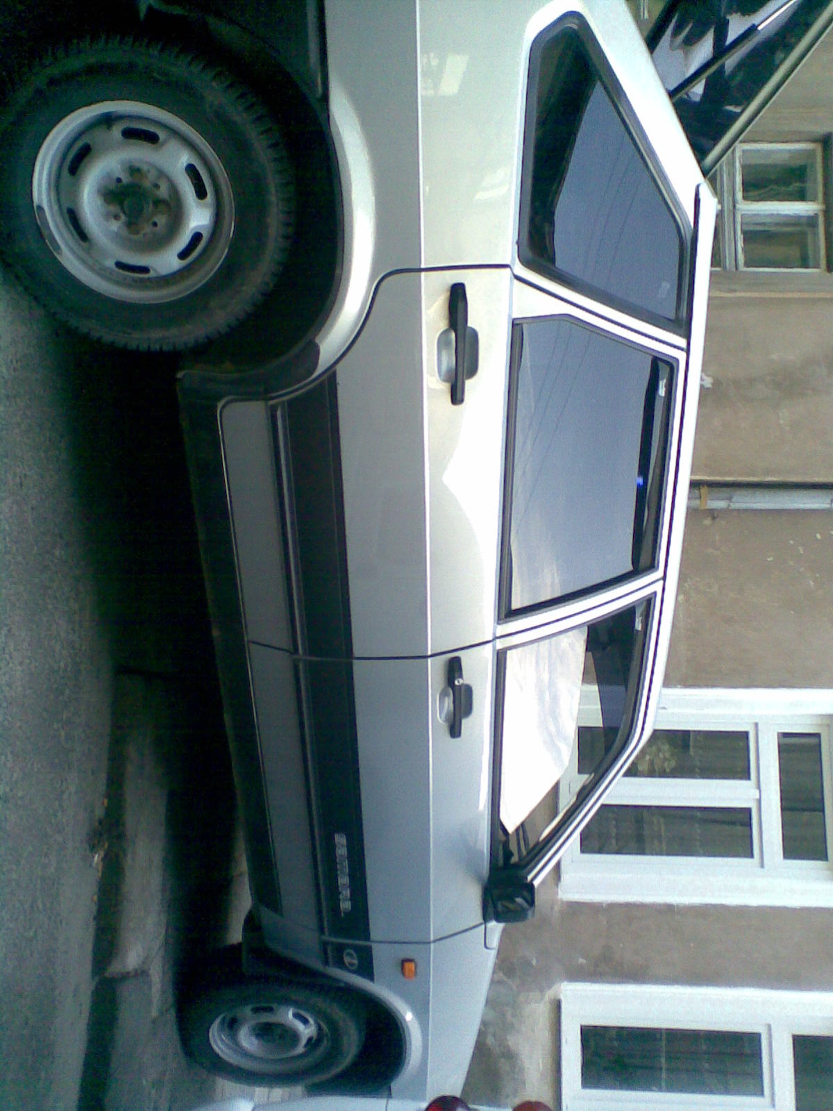

Нарешті поклеїв молдинги
C#@O$
Повідомлень:3649
Авто:Renault kangoo 2
Re: Ваз 21093і- SHAMANська версія
Повідомлення C#@O$ » Вів, 19 травня 2009, 11:41
shaman, виглядає краще, але будеш мати проблеми з іржою, болотом і т.п.
shaman
Повідомлень:3404
Авто:BMW X5, X6
Повідомлення shaman » Вів, 19 травня 2009, 12:27
Про таке застерігали, перед цим стояли 3 роки, після дтп зняв і нічого, головне добре вимивати машину і перед поклейкою обробити
Повідомлення vovka » Вів, 19 травня 2009, 12:38
в мене стояли молдінги (і скоро знов поклею), правда не такі великі, і проблем з іржею в місцях молдінгів не було. все залежить як їх поклеяти, якщо тяп-ляп то ясно що буде ржавіти.
а от під пластиковою накладкою на задню арку трохи поржавіло.
Повідомлення Black » Вів, 19 травня 2009, 17:25
shaman писав:Нарешті поклеїв молдинги
Красиво смотриться чем голые бока!
