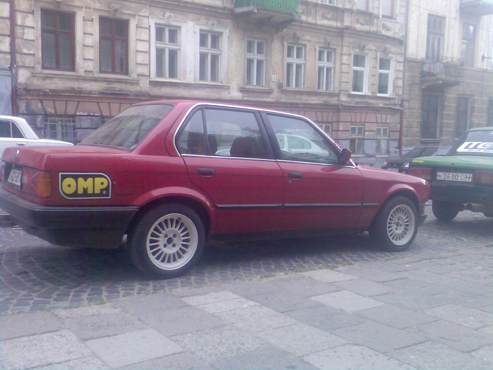

Повідомлення Fikus » Нед, 03 травня 2009, 19:16
знайшов собі 15 диски,покрасив їх як завжди в білий колір і ось шо вийшло

Повідомлення Anix » Нед, 03 травня 2009, 19:49
Пашка, а що таке ОМР на крилі? :oops
