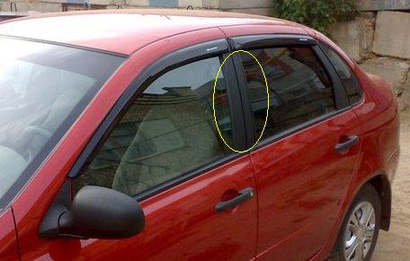

Народ хочу замутити таку штуку!! :sing Чим варто таке зробити і щоб не облазило, не царапалося :)

mastergid писав:Народ хочу замутити таку штуку!! Чим варто таке зробити і щоб не облазило, не царапалося
там на скільки я розумію фарбою помальовано,в мене на сієррі баранчиком зроблено вже стоїть років з 5 все гуд не облазить!
а от не царапалось..ну якщо ти там дротяною щіткою не будеш нічого чистити нічого йому не буде...

mastergid писав:Народ хочу замутити таку штуку!! :sing Чим варто таке зробити і щоб не облазило, не царапалося :)
Я собі заклеїв чорною глянцевою плівкою (оракал). Купував на Сихові (в тій будівлі, що Шок, але з протилежного боку) на фірмі, яка торгує товарами для реклами). Вже рік пройшов - тримається.

oleg_lviv писав:Я собі заклеїв чорною глянцевою плівкою (оракал). Купував на Сихові (в тій будівлі, що Шок, але з протилежного боку) на фірмі, яка торгує товарами для реклами). Вже рік пройшов - тримається.
о то файно дякую :beer то шо і шукав

а от я б оракалом не радив заклеюювати, мав з ним не мало справ, тому вважаю шо там краще купити балон з фарбою, але не звичайну емаль, а акрил і купити акриловий лак, і тримати буде прекрасно.
