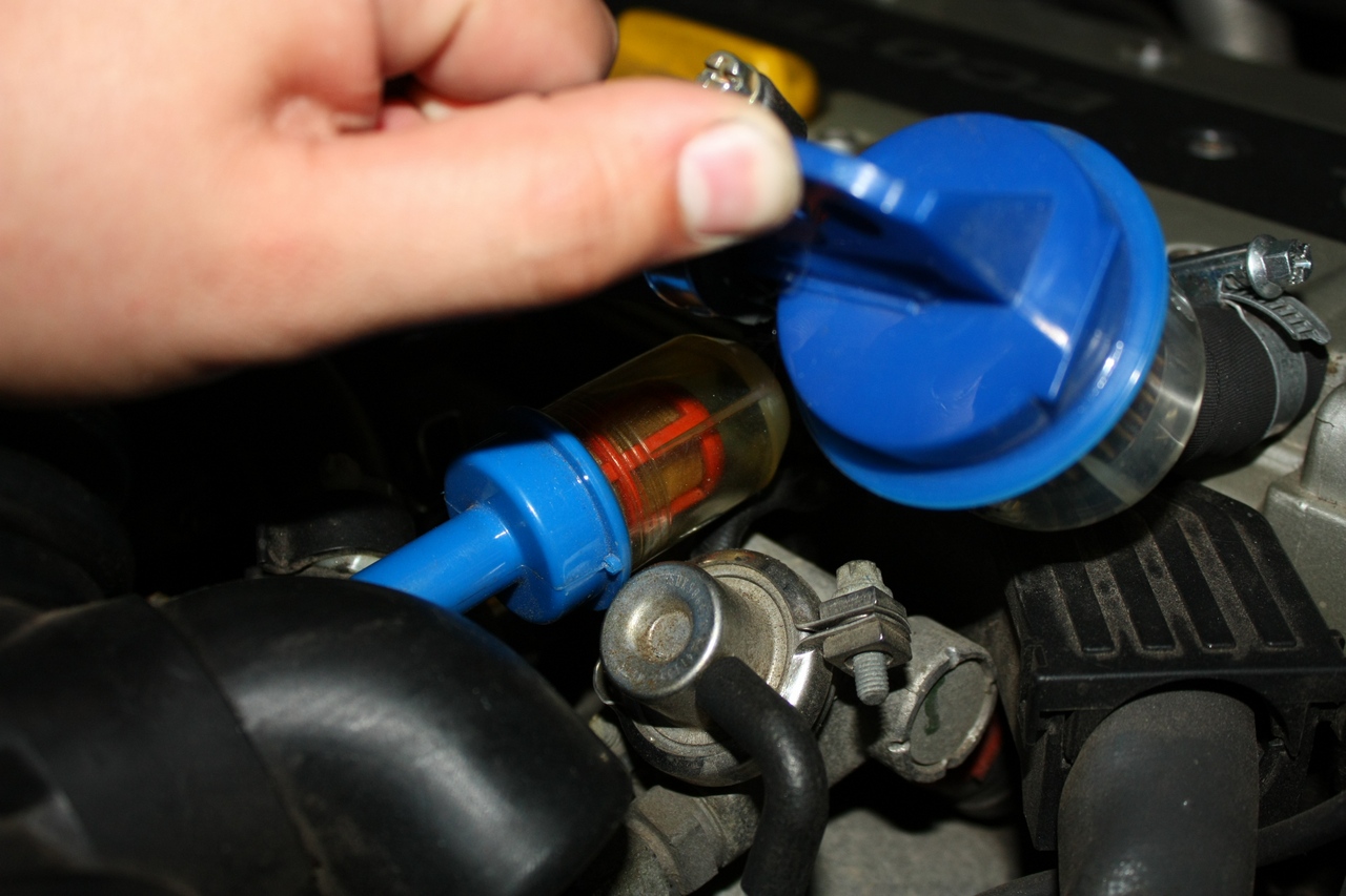

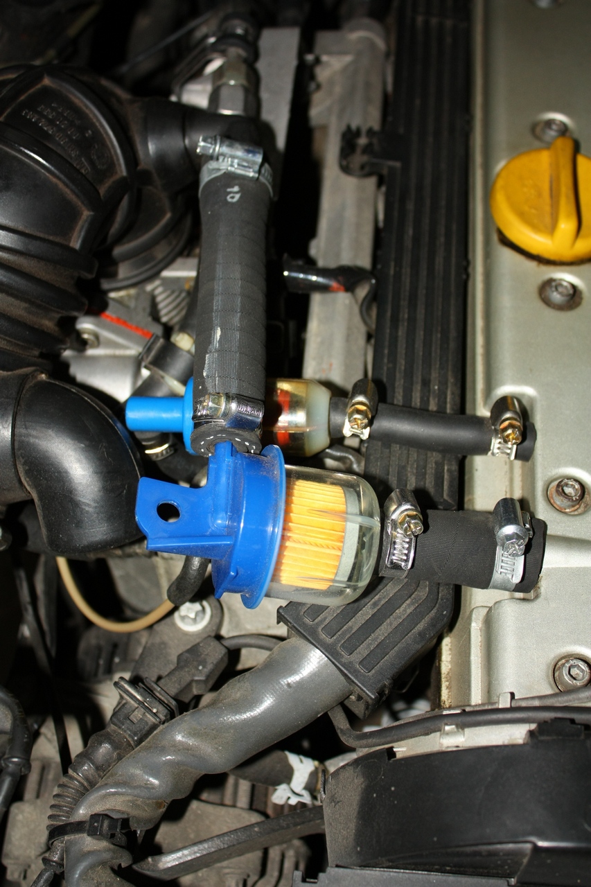

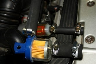

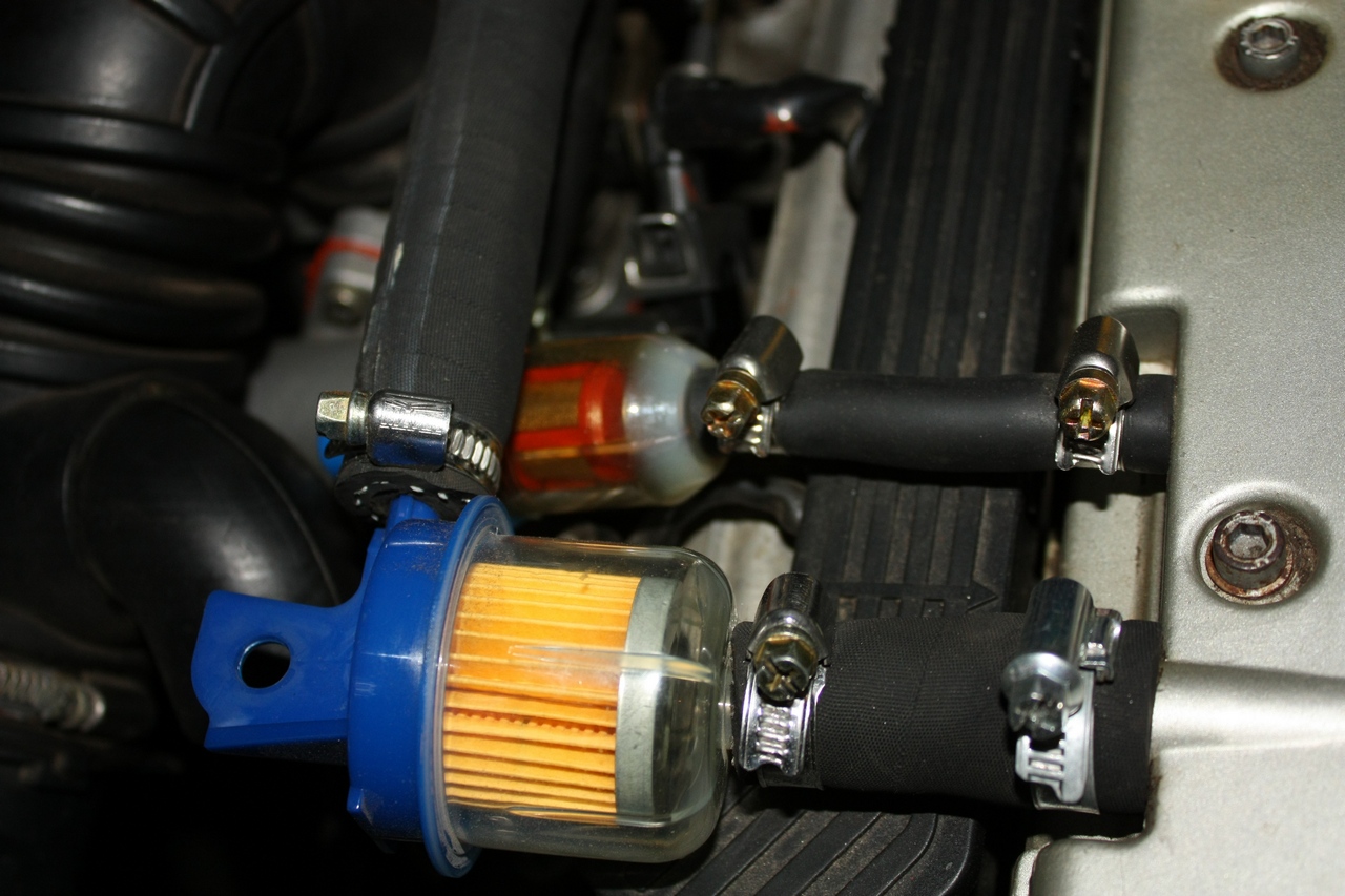

Вот і нова фішка :)
Зробив я це давніше... Значить так для всіх омеговодів фішка достйна нобелівської премії :D так як розумні німецькі інженери не додумалися то до такої дрібниці.
2 Фільтра на патрубки вентиляції картерних газів...Падвох в тому що ті патрубки не просто тирчать десь збоку,вони (один з них підєднаний в гофру воздуховоду перед дросельною заслонкою,Другий після неї)
так як це вентиляція картерних газів це є газ + масло (в не великих кількостях) які засирають як дросельну заслонку так і РХХ(для тих хто не поняв Регулятор Хлолосто Ходу) В наслідок забруднення тре часто промивати РХХ (чим більше промивок тим швидше приходить час смерті РХХ).Хаа а ви спитаєте мене а нашо другий філтр той шо після хаслонки ...
А я вам - Тому що патрубок є тонкий і він забивається маслом яке з часом перетворюється на сажу + до того ж забруднюється штуцер діаметер якого 2-2.5 мм.а коли забруднується штуцер це впливає на ходостий хід також...
Схема проста ...
Пи си По моїм розрахункам Впускний колектор а в основному заслонка буде забруднюватися в 5 раз а той в 10 раз менше так як все масло залишається в фільтрах...
Re: Моя омежка
Повідомлення Fobos » Суб, 25 вересня 2010, 19:29
ІМХО дасть тільки додатковий опір картерним газам і збільшить тиск в голові і картері, а масло воно не утримає, потрібен відстійник спеціальний, суміш та повинна охолодитись і тоді осяде масло, а так воно відфільтрується на мізерний процент і вкінці осяде всеодно на заслонці, щоб не було того масла, потрібно мотор робити, бо великий тиск картерних газів признак скорої кончини мотору.

Повідомлення zelja » Суб, 25 вересня 2010, 19:37
Fobos писав:опір
а коли забитий патрубок :shout
а ти кажеш про опір фільтра
Fobos писав:а масло воно не утримує
спорим що втримує
Fobos писав:відфільтрується на мізерний процент
я стивив фільтри не за раді фільтрації а за ради того щоб масло не попадало в РХХ
Fobos писав:щоб не було того масла, потрібно мотор робити
масло полюбе буде такі то мотори
