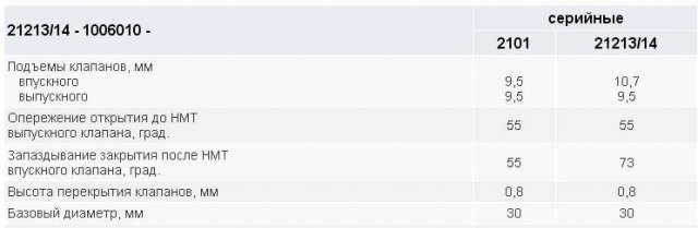

заміна РВ
для тих хто планує міняти стоковий розпредвал на 2121

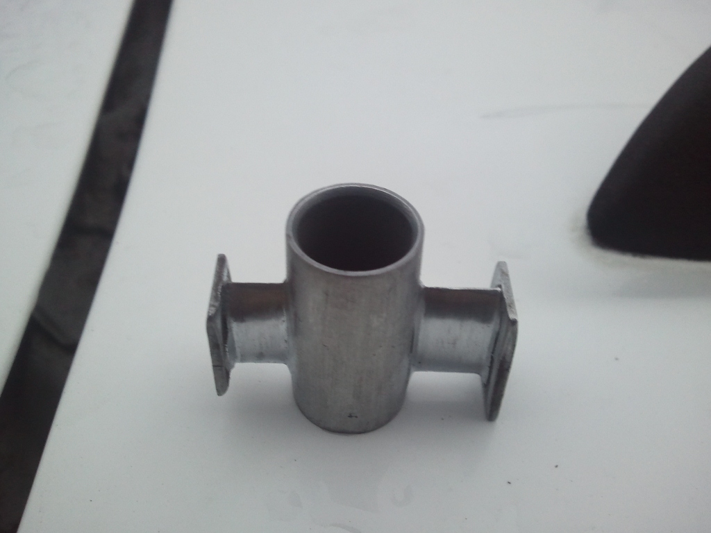

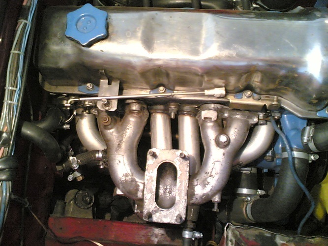

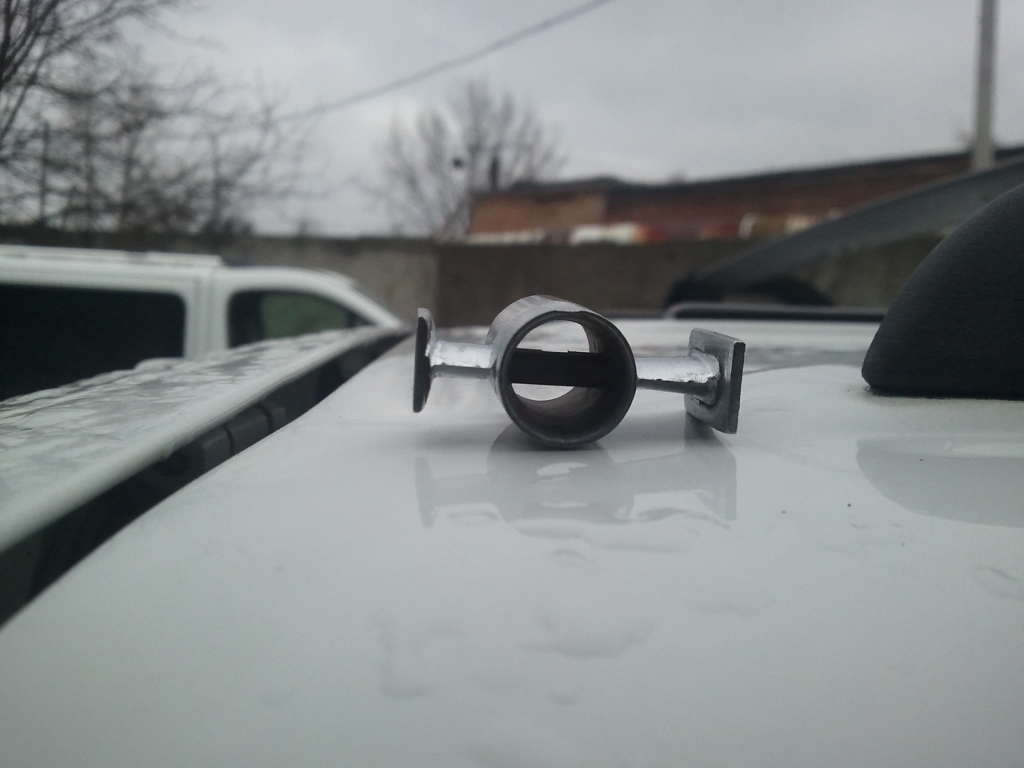

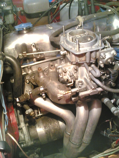

колектор на класику
хтось таке на класиці бачив!!!я маю наувазі колектор 2108?????
колектор 2108 !дивина тай годі!!!
