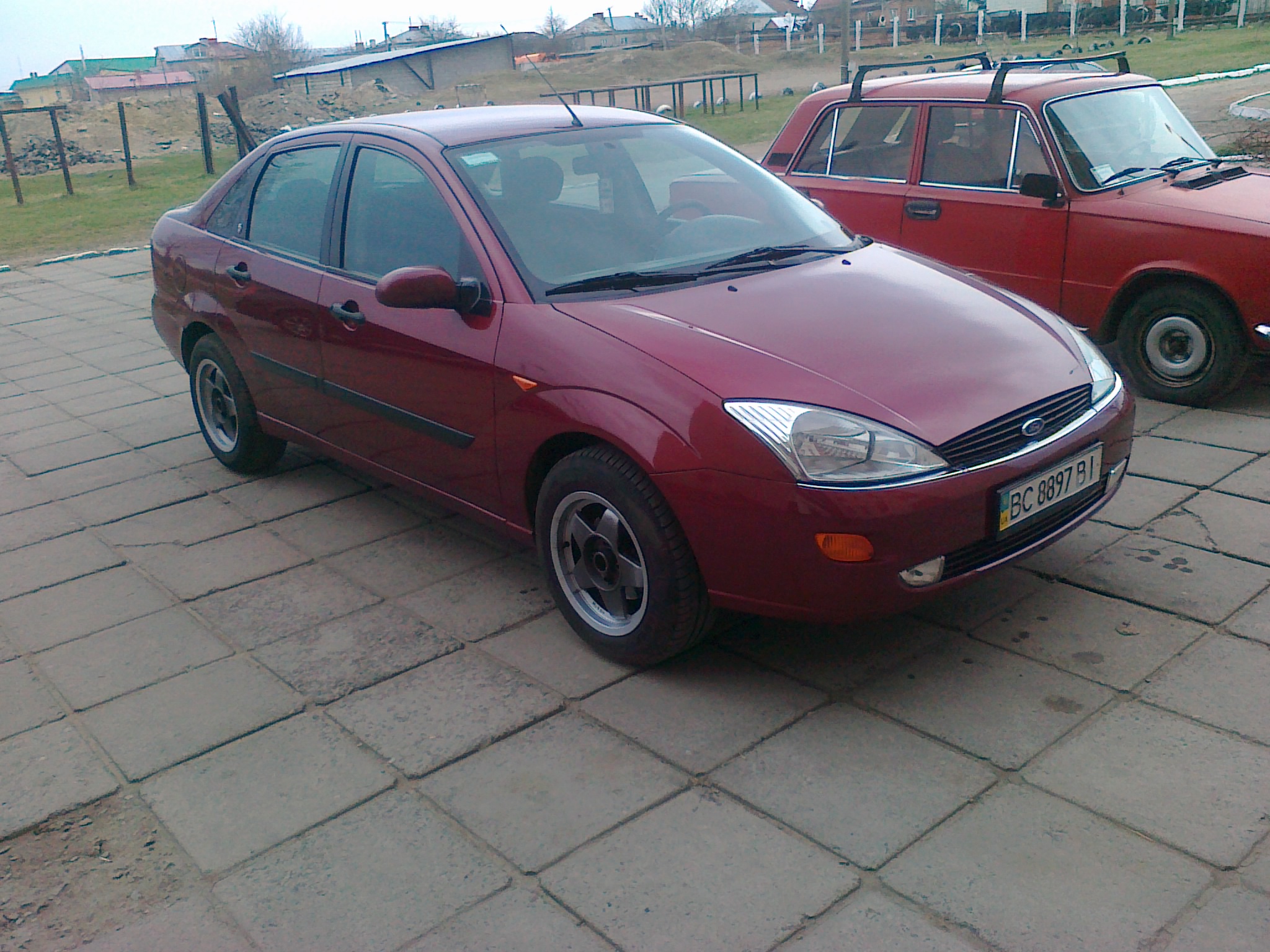

бльо :angry ... та то вона так стоїть на перекос :facepalm , нічого не помінялось абсолютно, диски того ж радіусу, гума того ж розміру, більше нічого не мінялось. А для фанатів заниження завтра спеціально перефоткаю!!!
доречі параметри цих дисків отакі: R15; 4x108; 7J; ET37; ЦО 57.1, а рідні були R15; 4x108; 6J; ET52,5; ЦО 63.3
Відповідно прийшлось розточувати ЦО. Ну, сам винен не подивився...
Але 1 фрезеровщик + 1 зварювальник + 1 рос...яй = розточений ЦО.
Кому цікаво скину відео процесу, бо не можу вставити.

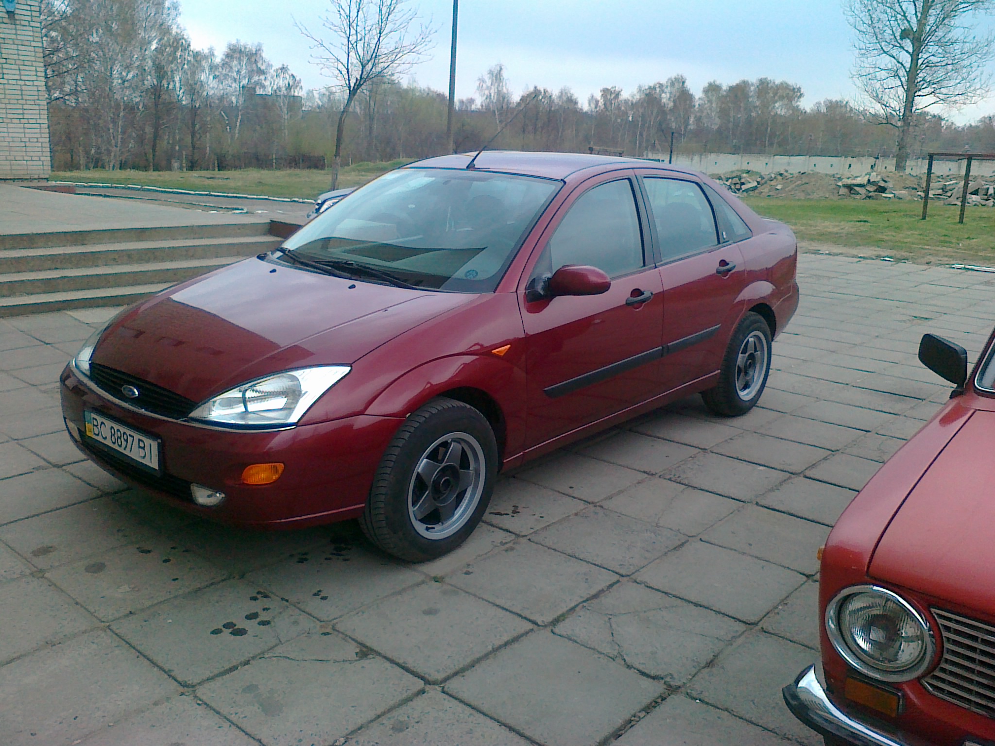

І так, аби тема не загнивала докину пару фоток.
Де машина не піддомкрачена :)
Пробіг на даний момент: 219600 км.
Після недавньої заміни прокладки ГБЦ політ нормальний.
