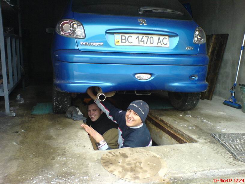

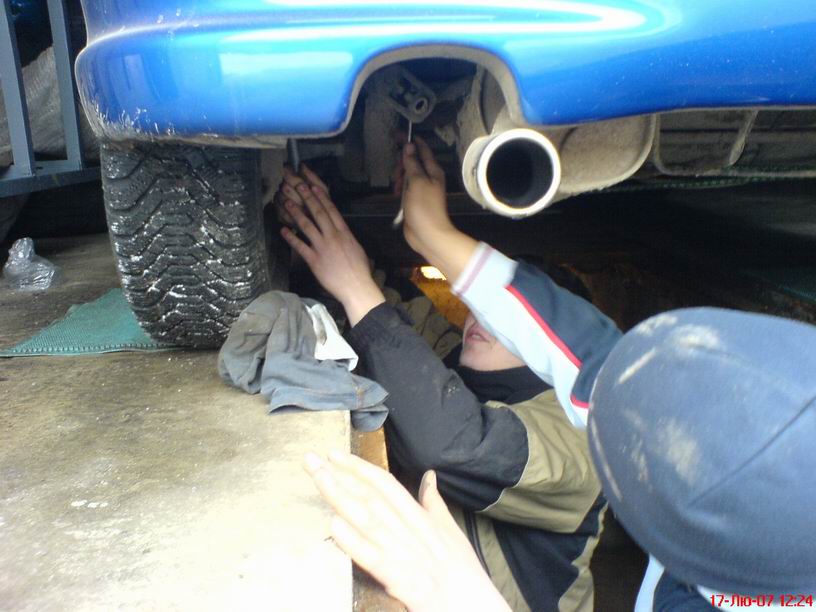

Поміняли ми сьогодні з andrew мої задні стандартні аморти на KONI sport :grin: Дякую Zhdan`у за консультації з їх настройки :) (поставили наймякший режим з трьох), Fast`у за класний гараж з ямою :)
Може хтось буде міняти аморти на Пижі 206, даю фотки :) Абсолютно нічого складного.
Задній правий, внизу відкрутити болт на 21, вверху на 18. Бажано(необхідно!) мати по два ключі, один на гайку другий на болт.
Поставлений аморт
Зліва треба зняти з 2-хо кріплень вихлопну трубу і відхилити щоб не заважала відкрутити верхній болт, ми зафіксували її шнурком(з резинкою) для закріплення багажу + зняти запаску.
Поставлений аморт
Тепер про враження. Тяжко судити коли змінена тільки пара амортизаторів, але суб`єктивно вони по жорсткості десь такі самі як і штатні, може трохи навіть м`якші ;)
P.S. На штатних злітала резинова втулка від чого вони стукали, тому прийшлось поміняти, вони від`їздили 62тис. км і в принципі абсолютно живі.

Весело сьогодні амортизатори міняли! :D
ше фотки!
