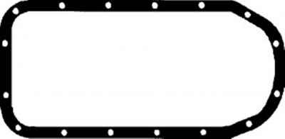

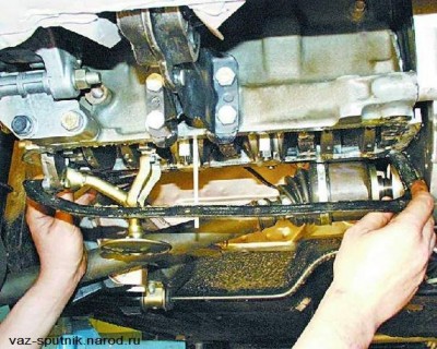

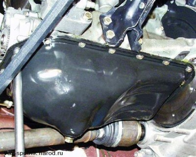

Замена прокладки маслянной ванны(поддон) делают такие производители AJUSA и PAYEN но мы не замарачивались и брали нормальную не знаю чьего производства.Установка TIGER-NIGERа.Кстати для того что б прокладка не гуляла при монтаже поддона её можно зафиксировать тонкой проволкой.

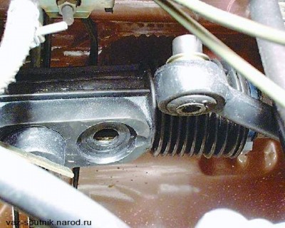

07.04.09 на приборах 00250 км
Беспокоил стук в рулевой (история закончиться позже) замена рулевых тяг (внутр)
Производитель MOOG
21083414060 ВАЗ = LA-ES-0062 MOOG
Производитель MOOG

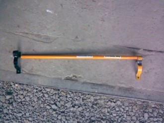

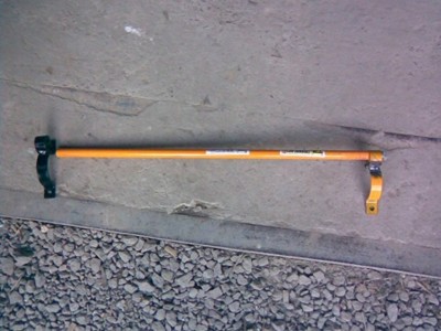

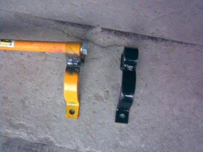

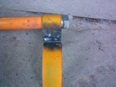

??.??.2009 подваривая немного устаревшую заднюю часть было принято решение о том что б усилить кузов на кручение.Для этого был преобретён профиль 40 мм, после чего срезана болгаркой губа порога включая место для установки домкрата и вварен профиль .
Ощушение:кузов стал намного жёще более цельнее проходить в повороты, ранее чуство что сначала заезжает перёд а потом подтягиваеться в поворот зад исчезло.С установкой домкрата проблем не возникло т.к. его можно устанавливать и по середине кузова с учётом того что поднятие автомобиля не перекашивает кузов и двери красиво открываються без всяких дополнительных усилий.

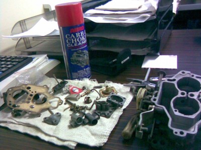

В закрамах у S_V_B был обнаружен карбюратор который после переборки и настройки установили на свой автомобиль где он работает по данное время.

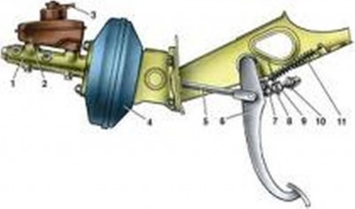

24.06.09 поменяли Вакумный усилитель тормозного механизма т.к. старый был пробит и даже после выкл.мотора издавал характерное шипение(поврежденна диафрагма)
№ 4 на рисунке
№ 4 на рисунке

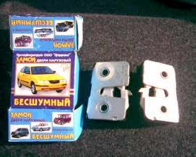

Установленны безшумные замки на дверях в паре с болтами того же направления.Именно такие как на рисунке .Благодаря пластику которым покрыт замок и болт двери закрываються теперь очень приятно.

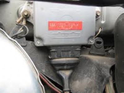

Под капотом поселяеться блок многоискрового зажигания,достался от коллеги,его немного залив моторным герметиком (для надёжности) установили на штатное место,проблем зимой нет по данный момент о лете речи не виду.

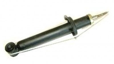

Уложил в черлянах обе задние стойки которые зменены были на аналог от СААЗа ну и в комплекте были поломанны пружины.Тренировки удались.
Техничка
http://www.z-saaz.ru/products/Details/M ... fault.aspx
Не понравились позже в бортовике замена на другого про-ля.
Техничка

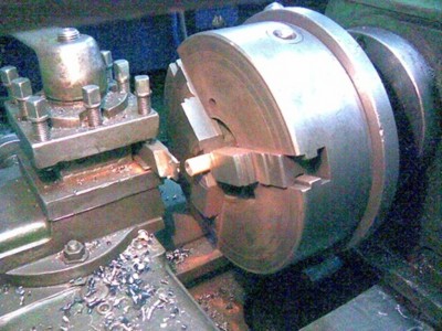

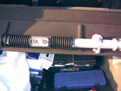

Причина стука оказалась не во внутренних наконечниках как мы ранее меняли дело было в рулевой рейке.Прозандировал реставрацию цена / гарантия мне не понравились,ну и установили про-ва Росия новую.т.к были установленны новые пружины ,посадка авто под "зубило" мне не нравилась.Вышли из ситуации обрезали 2,5 витка ,уровень порога к асьфальту уровнялся паралельно,машинка приняла правильную осанку.Ну примерно после обрезки вот так выглядит посадка кузова.

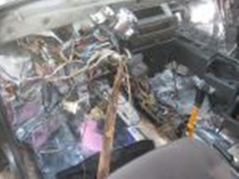

Вот такой бардак был устроен для того, что б немного было комфортней ездить в автомобиле.Проклеили СТПшку.

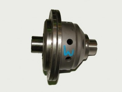

Далее приобретаем такую нужную железищу.
Описание:
Самоблокирующиеся дифференциал повышенного трения червячного типа предназначен для установки в КПП переднеприводных автомобилей ВАЗ.
С преднатягом 4,5 кг
Описание:
