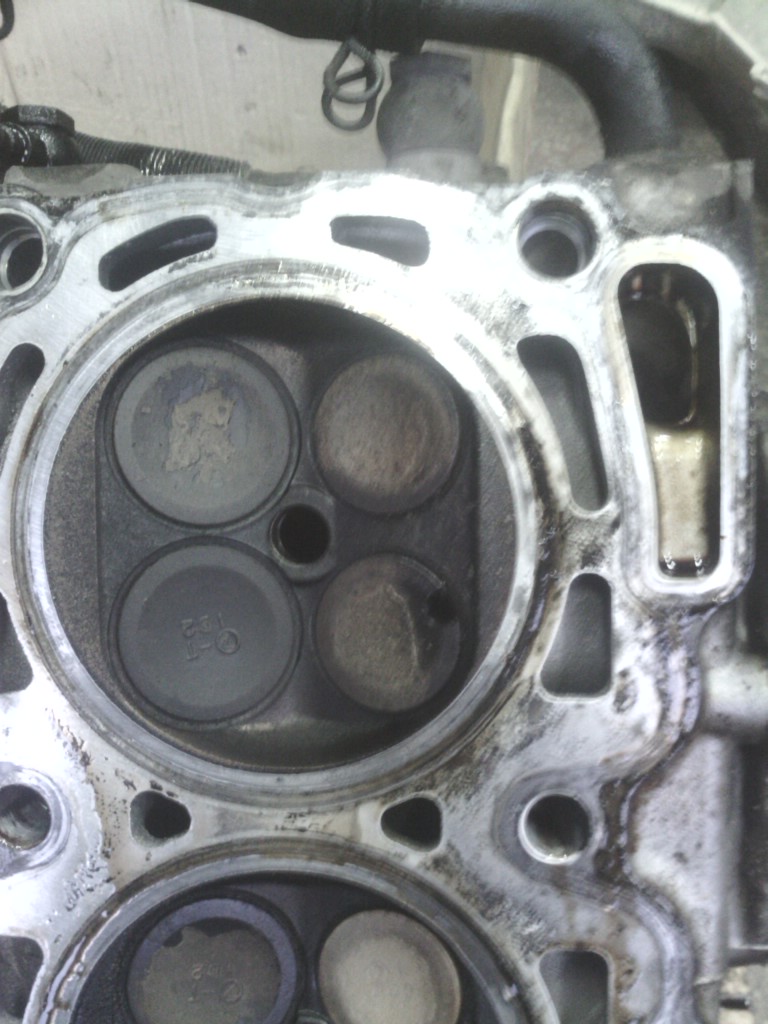

ну так а датчик температури вихлопу є ? як вона змінювалася в процесі їзди на різних заправках і на останній в тому числі ?
а клапан впускний чи випускний прогорів ?

vovka писав: ну так а датчик температури вихлопу є ?
Нема, машина стокова фактично
vovka писав: як вона змінювалася в процесі їзди на різних заправках і на останній в тому числі ?
Я заправляюсь тільки 100 на Стрийській %)

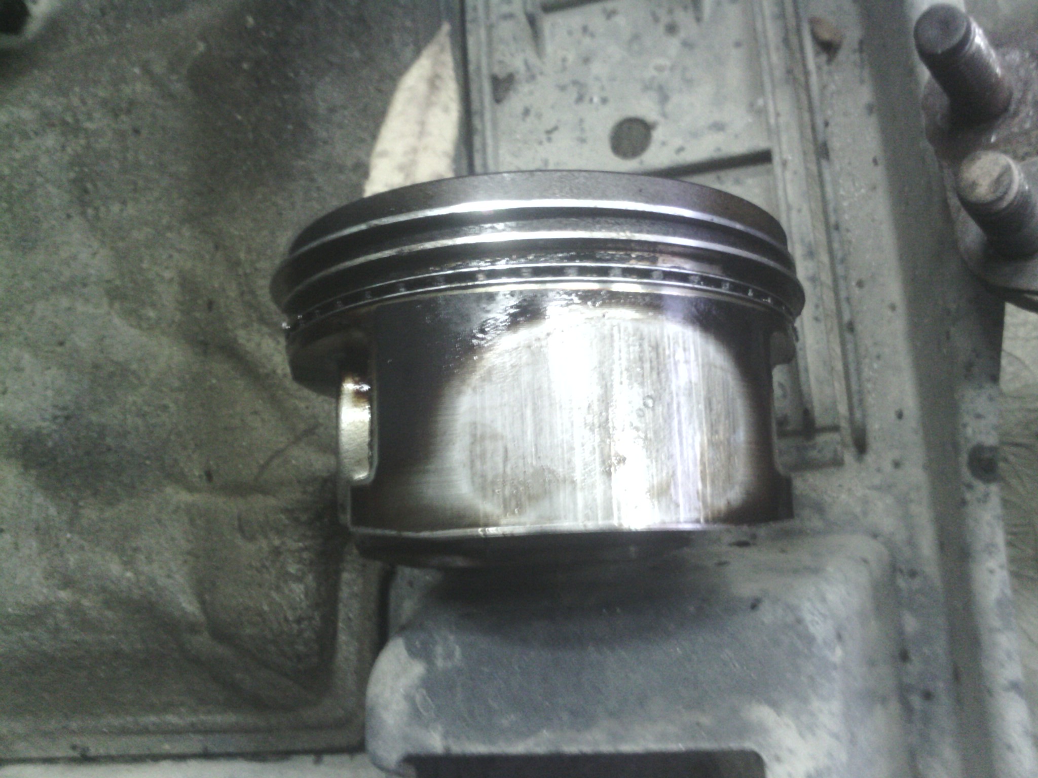

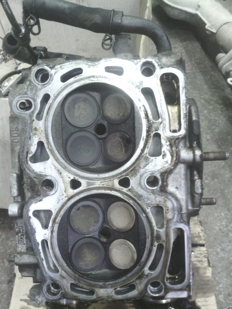

Фоти поршня і клапана

Jack, біленький колір випускних клапанів явно вказує на бідну суміш - результатом чого міг бути і прогар клапана ..

Romko писав:Jack, біленький колір випускних клапанів явно вказує на бідну суміш - результатом чого міг бути і прогар клапана ..
Так про що і говорю.... Для того і даю бензину на аналіз

Ну так а причому тут бензин? Не вводь самого себе в оману.

та того,що по ходу був перелив...

Romko писав:
Fobos писав: Ну так а причому тут бензин? Не вводь самого себе в оману.
Jack писав: та того,що по ходу був перелив...
так ти визначся, був перелив чи біднення суміші???
а на майбутнє, постав собі дод прилади - A\F Ratio+широкополосна лямбда, температура вихлопу, температура масла
