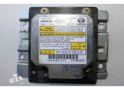

Заглянувши під панель, я знайшов незадіяну колодку білого кольору в районі правого коліна водія, почав моніторити в неті що ж цн за колодка, вияснилось, що це колодка від проводки AIR BAG :-) Моїй радості не було меж "Подушці безпеки - БУТИ!" подумав я і одразу сів за комп шукати потрібні "інгрідієнти".
Перше шо потрібно - це блок упавління подушкою
Як виявилось, ніяких зовнішніх датчиків удару в лонжерони вкручувати не потрібно, датчик удару вже є вмонтований в сам блок. І все що потрібно це прикрутити руль, прикрутити блок (прикручується до центрального тонелю біля моторного щита) підклбчити колодки, і вуаля.

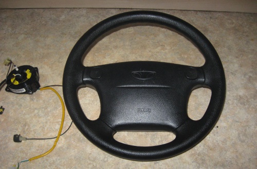

Наступною покупкою був сам руль з шлейфом (контактним кільцем), котрий за щасливим збігом обставин продавав мій знайомий
Зібравши все це добро, погнав додому ставити.
Все прикрутив, все підключив ... завожу машину .... і вуаля .... бляяяя!!! ніфіга не працює (не тухне сигнальна лампочка AIR BAG) :angry Сів в машину і поїхав на Перфецького до двох Олегів (діагности, інжекторщики) Кажу, так і так ... підключив... не працює. Вони пінключили компютер, 45 секунд, і кажуть "Все! Заводь!" Завів .... ура! все працює.
Як вони мені потім пояснили. Коли від компютера відулючають роз"єм, то він встає в аварійний режим достатньо просто обнулити помилку, і все буде гаразд.

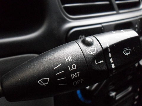

Захопившись, пошуками нових не підключених колодок, я знайшов ще одну в кожусі рульового вала справа (там де перемикач двірників) Яквиявилось, це колодка для підрульового перемикача двірників З кільцем для регулювання інтервалу ввмікнення, Досить таки не просто було знайти такий перемикач, але хто шукає, той находить і я його знайшов

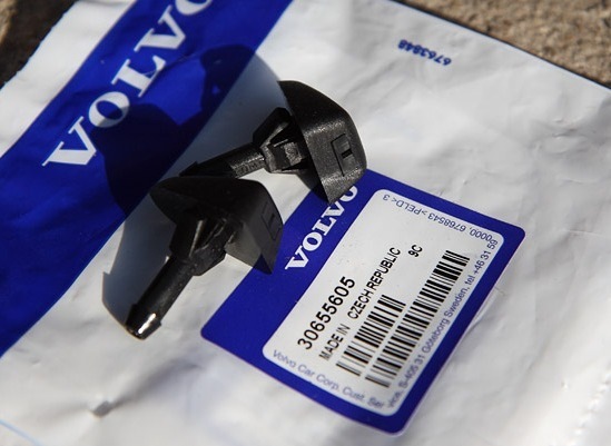

Раз я вже поліз до двірників, то одразу купив безкаркасні двірники БОШ, та форсунки омивача від VOLVO
Прикол цих форсунок в тому, що вони не пісяють струйкою, а розбризгують капельки по всій площині лобового шкла. Ціна кусається, 10$ штучка але воно того варте.
