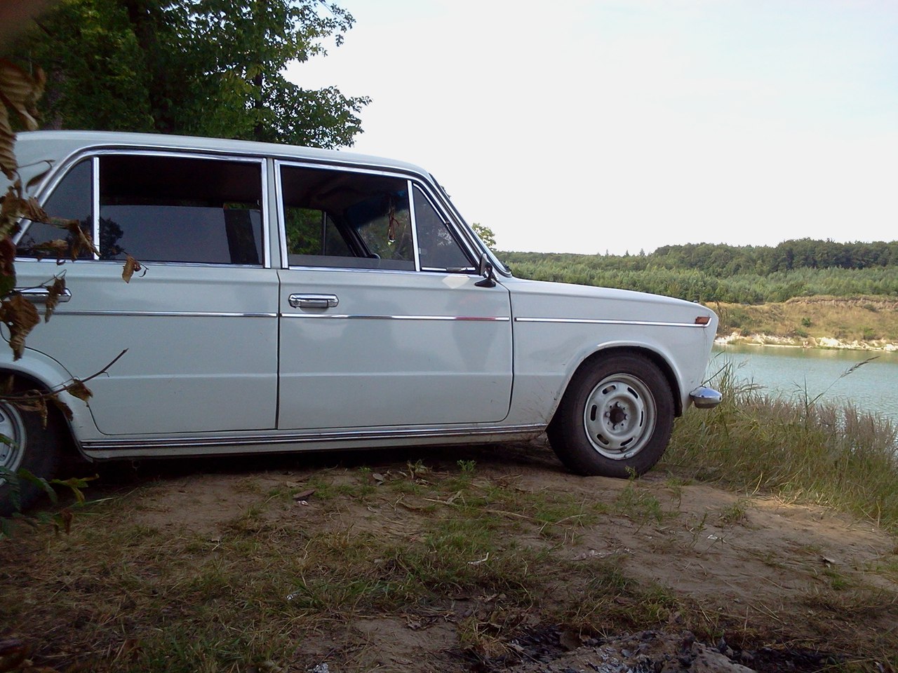

Повідомлення Andriy1352 » Сер, 05 серпня 2015, 11:19
ось свіже фото
Щодо кліренсу. Важелі не дуже і низько нахилені. Просто колеса великі. І ще думаю ті підсилюючі вставки під пружини теж додають висоти...
Але мені то не заважає. Машинка зараз набагато краще керована ніж на сток підвісці з нижчою посадкою.

Важелі стоять вже досить круто вниз. Напевно хід підвіски в той бік досить обмежений. Зате при наїзді на горб колесу є куди тікати. :happy
А чого ти тільки по рівненькій дорозі їздиш? Хоча б по стерні проїхався. А ще краще - по ярах і долах.

VETERAN, там, куди я на відео поїхав, підряд 5 пагорбів крутих, тож вгору-вниз це без питань))нерівних доріг в мікрорайоні вистачає, поки до полів доїздю. І "гірська ділянка" є- спуск, по якому ніхто не їздить і де навіть першої передачі багато-приходиться ще пригальмовувати.
