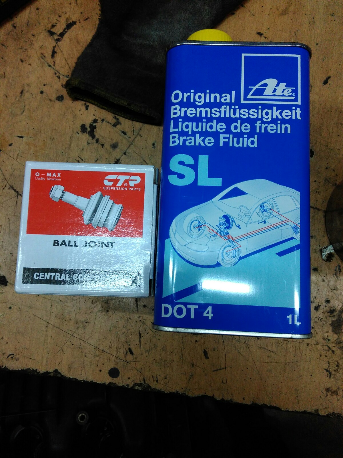

І так, поки йдуть зварочні робити по Резонатору, зроблено заміну :
Верхня ліва шарова;
Тормозуха ате, прокачані гальма;
Прокачане зщеплення;
Фільтра салону.

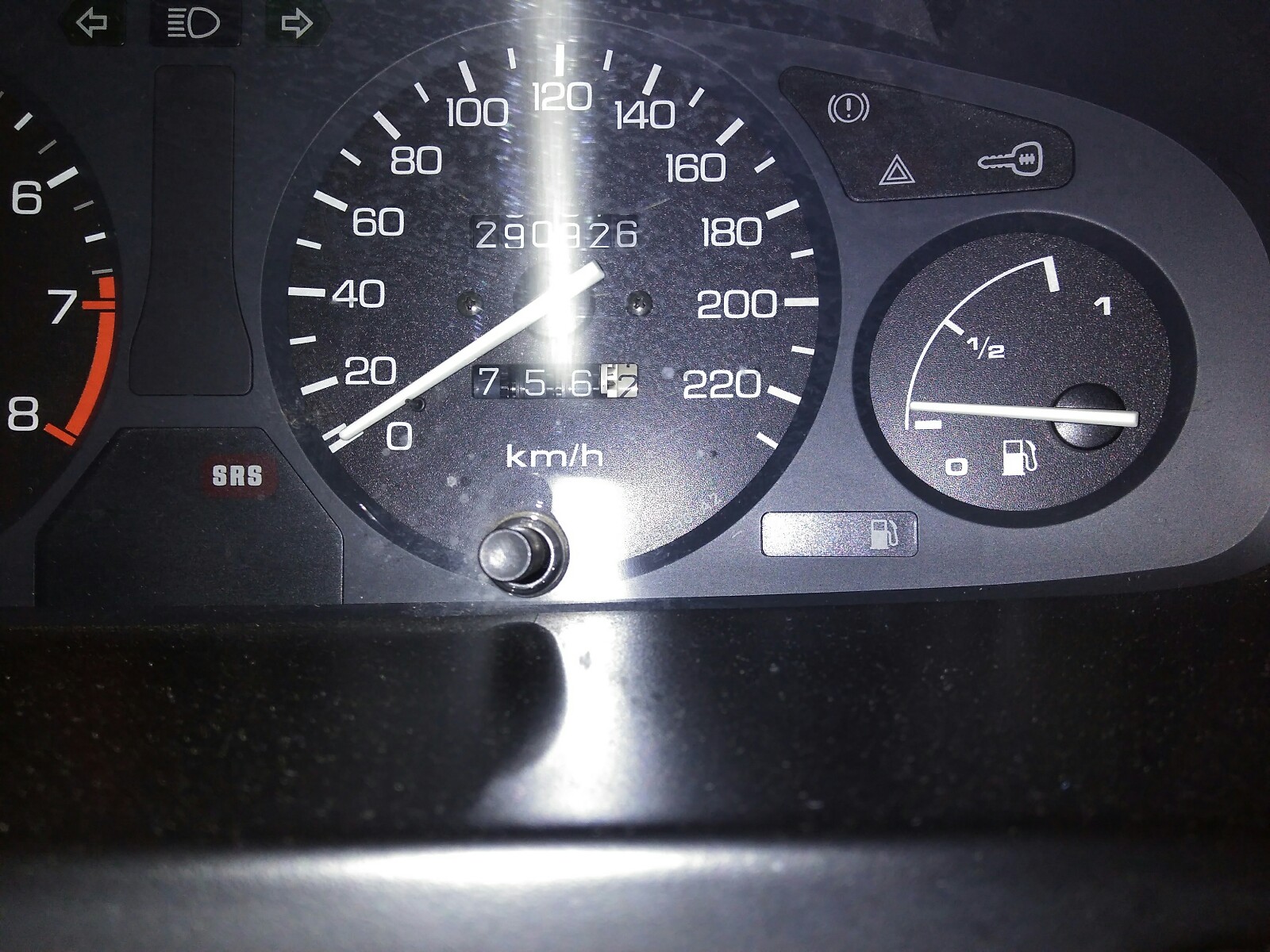

Повідомлення Юрій_Г » Вів, 08 листопада 2016, 22:17
пробіг 291601
заміна мастила Shell 5w40
фільтр ориг

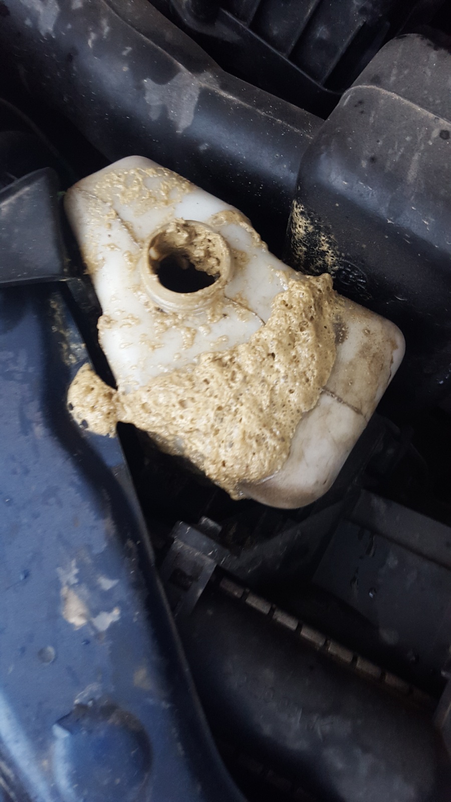

Зібрався робити планове ТО, а тут сталась така печалька через несправність датчика вентилятора охолодження. Отже потрібно продіагностувати датчик, хто може?
Наразі стару ор злив, залили воду. Покатаюсь трохи, можливо обійдеться малою кров'ю.

а що сам показник температури на приборці не показував що кипить ?
Re: Honda Civic 97
Повідомлення AnGeL » Пон, 20 березня 2017, 20:26
Ти там нескафе 3в1 готував чи що?)))
