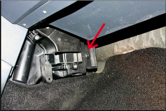

RULES писав: - замінив салонний фільтр (хотів б подивитись в очі інженерам, які придумали його такий юзерфрендлі метод заміни)
Мало є машин де нормально міняється фільтр салону ;)

RULES бо той фільтр придумали не на заводі, а вже люди знайшли місце де його можна вліпити..
В більшості випадків він завеликий і його там скручує..
Тому і така лажа..
Саме нормальне - це в салону під бардачком

andrew писав: аме нормальне - це в салону під бардачком
оце цікавіше. можна детальніше?

RULES та десь на форумах хтось ставив туди але там переробляти щось потрібно..
Шукай може десь по фото знайдеш

andrew писав: в салоні під бардачком
На Логанах там ставиться, але тоже треба помахатись, щоб нормального його вставити - трохи глибоко отвір той. А на перших Логанах так взагалі заглушку треба було самому вирізати - ото камустра ще та, якщо не знімати передню сідуху, щоб ту заглушку вирізати нормально.

В рапіді салонний фільтр під бардачком 8-)
Re: Золотий Lanos
Повідомлення Fobos » Чет, 16 березня 2017, 18:12
В нормальних машинах під бардачком.
