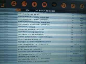

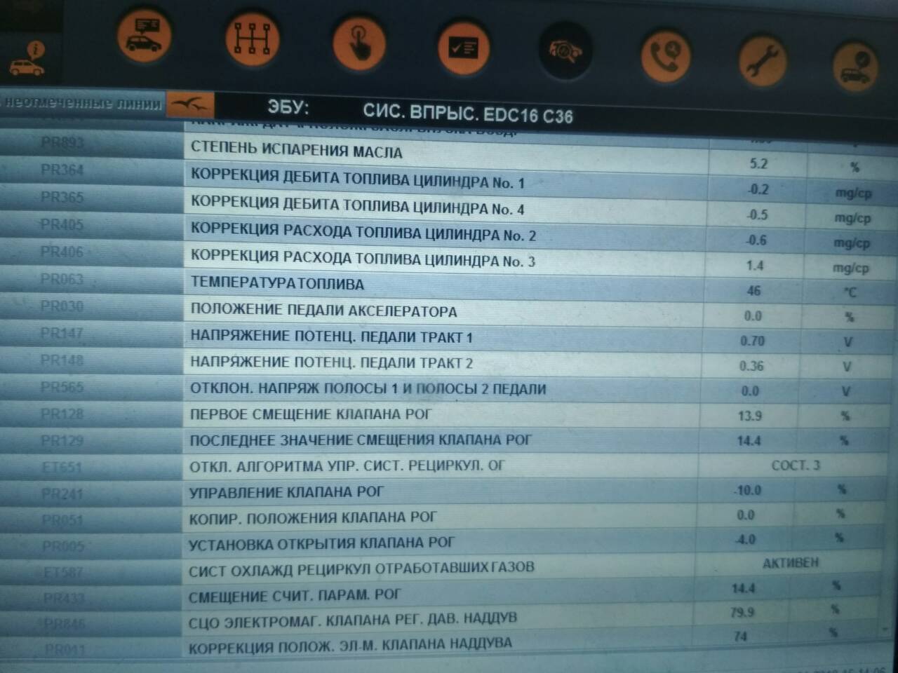

Приплили, робили сьогодні діагностику все на фото(
Хто знає 1.9dci ремонтуються і чи варто?

Повідомлення ostin777powers » Сер, 24 січня 2018, 18:24
3тя форсунка типу переливається чи недоливає..хз працює вона некоректно

Нічого, все в нормі... Завтра може ще раз поїду...бо той баг з'являється тільки при холостих без споживачів

Може і забита ....хто його знає єдине що ясно 3 форсунка- підісрай команда)
Якщо на хололостих включити фари пічку мафон , оберти підіймаються до 900-950..і тоді вібрація знакає,мотор працює плавно
Тільки все виключити оберти падають до 800 і починає тиліпати мотором...
Все інше в абсолютній нормі, єдино шо за останній місяць розхід став 7.0 а був 6.5,але це може бути і просто сезонне збільшення

Повідомлення ostin777powers » Чет, 25 січня 2018, 15:23
Був у славіка, сказав що не кретичні показники
Більше 2 це вже халепа
