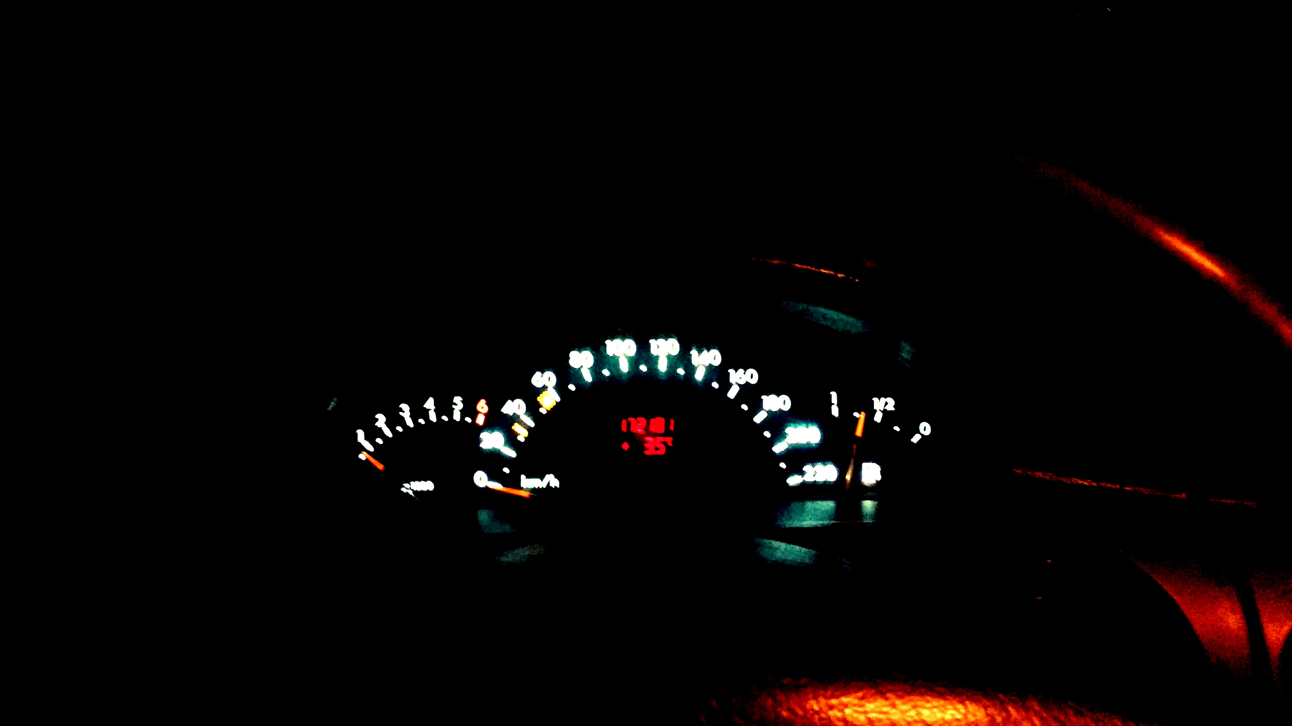

Поки сушу собі голову шо робити з пічкою, вирішив пофіксити підсвітку в салоні, половина з якої не світить. Наразі авто виглядає якось так :D

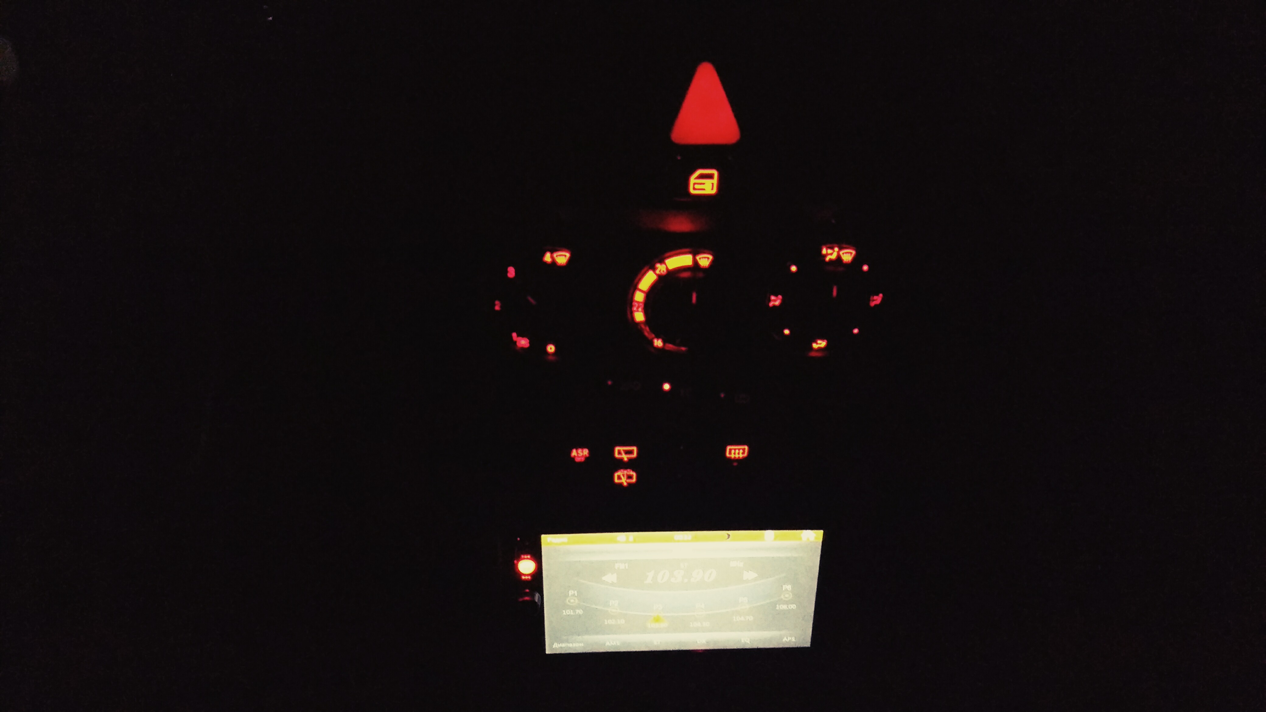

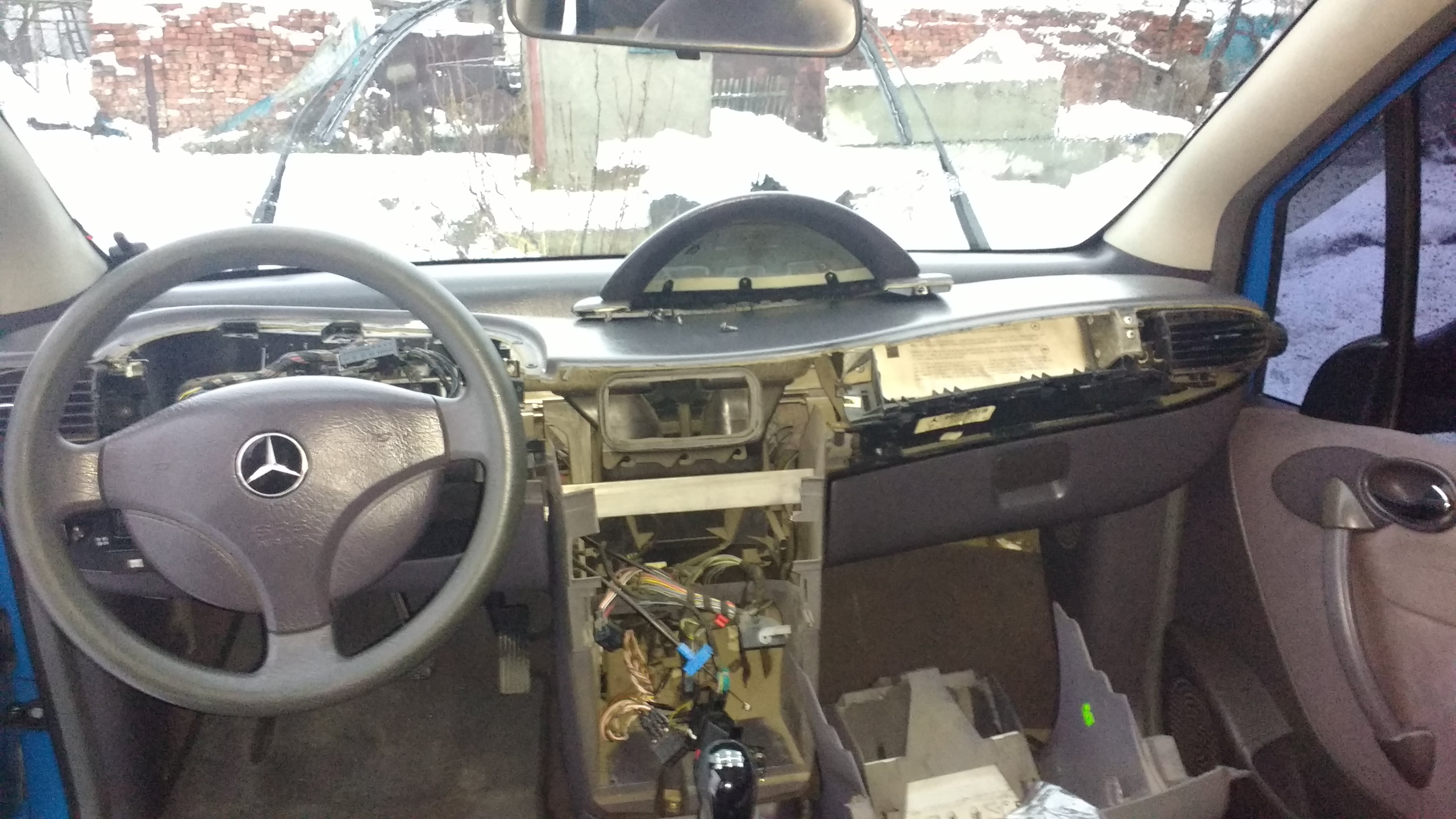

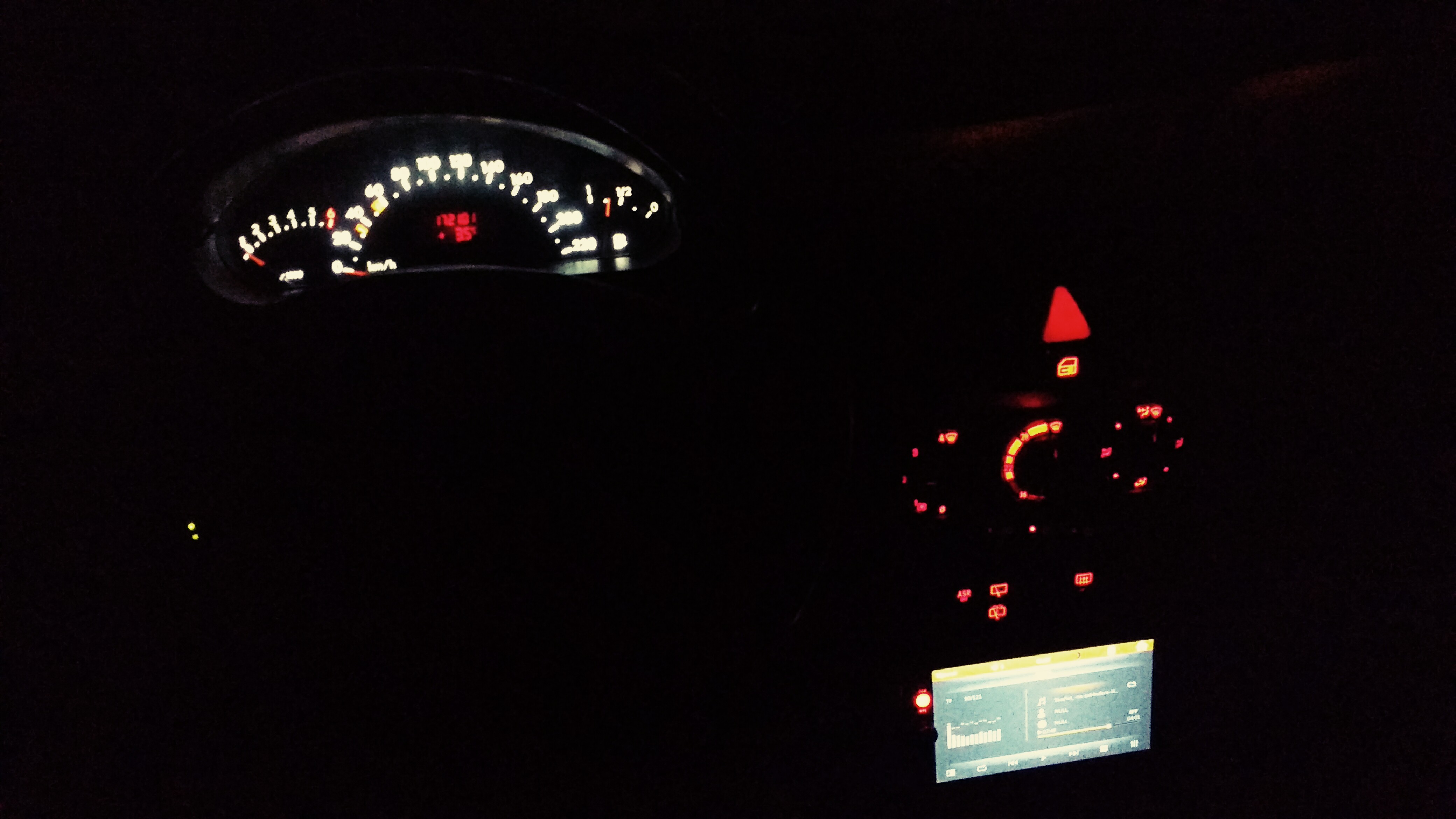

Закінчив перепаювати підсвітку салону, тепер кожна кнопочка в салоні світиться, окрім прикурювача лєнь вже було туда лізти, дороблю пізніше.

Магнітола вже засвітилась в фотографіях постом вище, а от камеру треба найближчим часом поставити.
