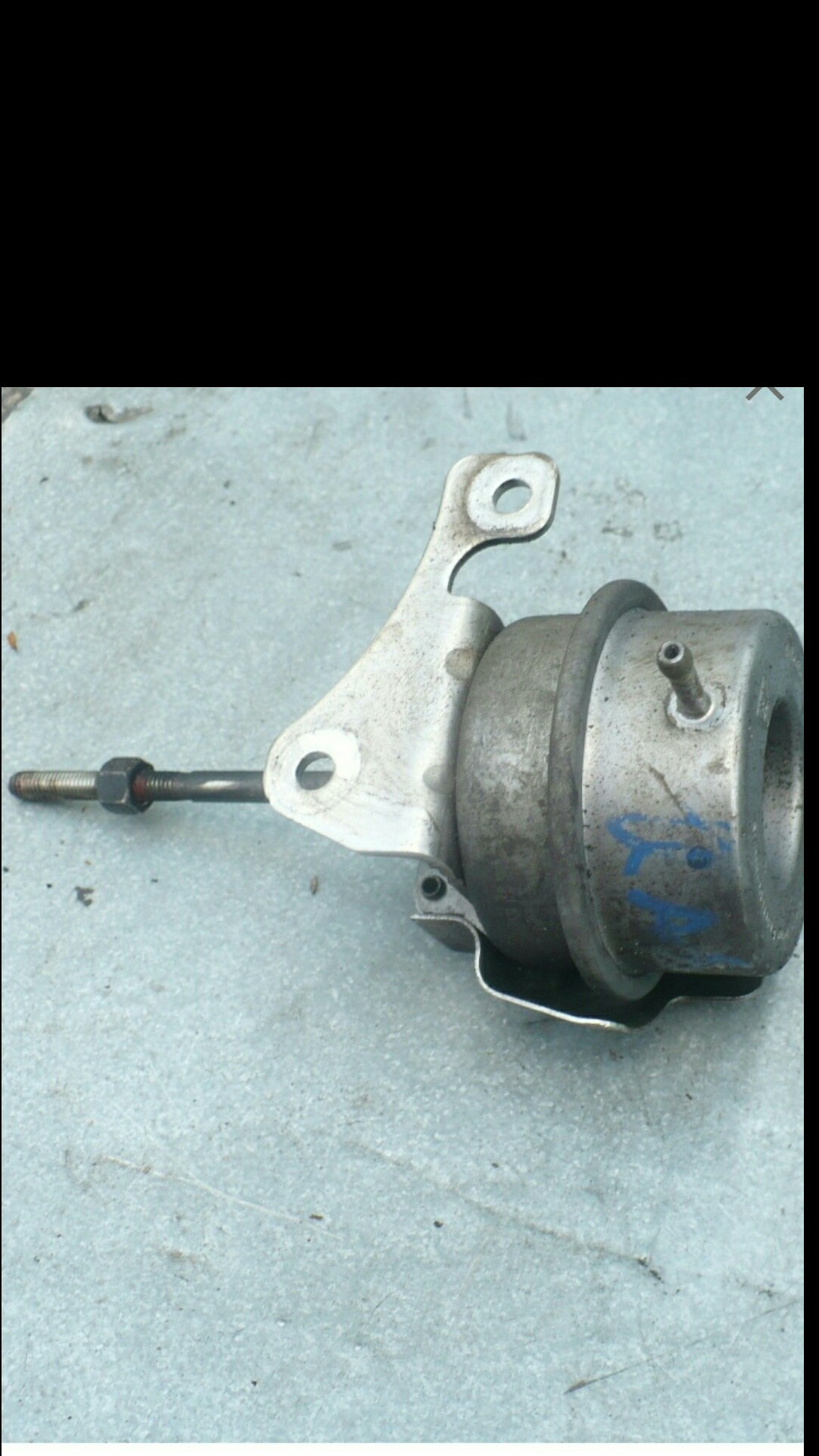

Заїдь на Південний, там продають регенеровані турбіни, вроді і датчики є..

andrew писав:
Пон, 26 серпня 2019, 17:19
Я до них дзвонив за актуатор, то казали, що нема, але ще запитаю за всю турбіну взборі, а раптом...

Головне знайти актуатор, а хто його зніме/поставить то абсолютно не проблема.
я особисто свій купував тут, подивись, можливо знайдеш.
http://depotop.com.ua/actuator

Adywan писав:
Пон, 26 серпня 2019, 23:22
Дякую, гляну

Taras:) писав:
Вів, 27 серпня 2019, 08:22
В то часом не клапан надуву турбіни?
На трейла 900 грн в оригіналі і поїхав, а симптоми були ті самі...така резинова бочечка з права, вище акума...
Не клапан, його перевірили.

Adywan писав:
Adywan, дякую за наводку. :beer
Глянули по віну і по фото старого, який я фоткав поки машина висіла на підйомнику, сказали що є в наявності і мав би підійти, в разі чого можна до двох тижнів повернути.
Ціна 812 грн.

lizard писав:
Вів, 27 серпня 2019, 09:52
Ціна 812 грн.
На здоров'я :) нехай все підійде :beer

Я вже особисто в себе лазив двічі до турби. Двічі, бо по своєму незнанню і, можливо, жадібності.
Почала турба падати в аварію десь на 2.7к обертів. Начитався, сам зняв, доліз до геометрії, вона вся була засрана, почистив її, тачка полетіла. Політала вона так 3 місяці десь і знову такі ж симптоми. Поліз знову туди, а там актуатор тупо згнив і весь дирявий.
Якщо наступний раз прийдеться знову лізти десь до турби, то точно буду дивитись і на актуатор і на геометрію, бо монтаж-демонтаж діло геморне.
