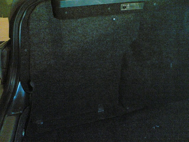

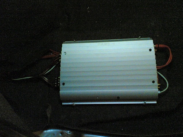

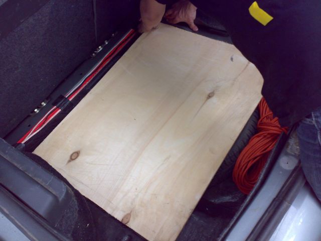

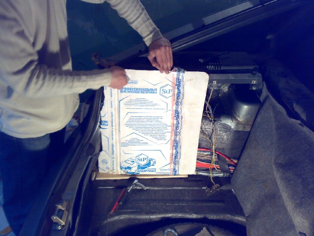

Давно неписав. За цей час був обезшумлений багажнік. Підкладка старого килимка розсипалась, вирізав з фанери нову з двох частин і скріпив їх завісами. Планую обклеїти її шумкою знизу і старою обшивкою зверху. Інсталюю підсилювач в заднє ліве крило. Буде такий собі "стелс", що може відкриватися (лягати в багажник). Правда питання по охолодженню лишилося відкритим. Як правильно наклеїти карпет? Фото додаються.
готова полка "стелс"
підготовка лекала

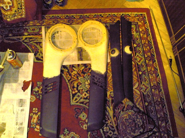

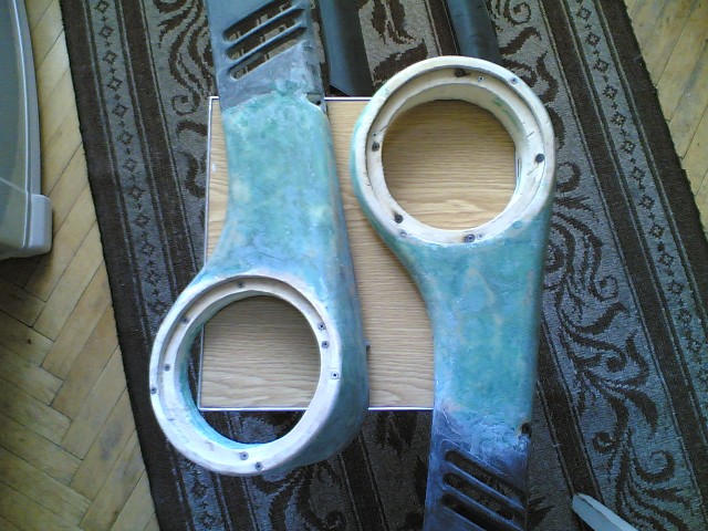

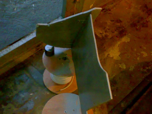

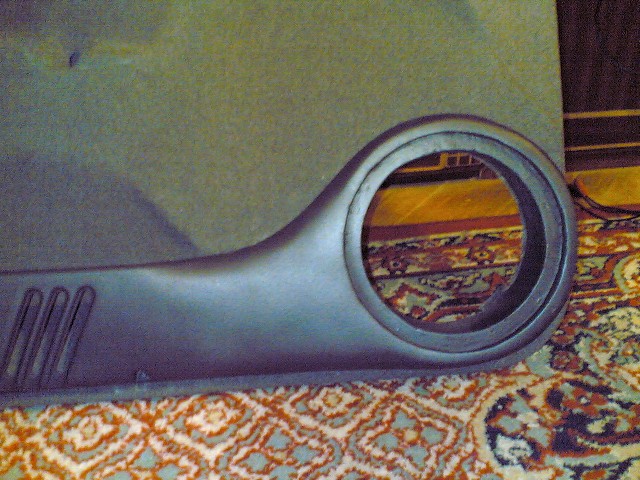

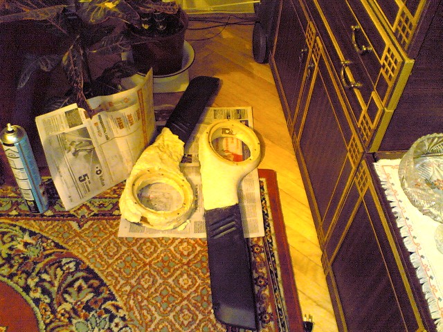

На тему автозвуку найшов старі фото Моїх робіт по фронту. Самого початку не фоткав нажаль. Коротко - вирізав основу і скрутив з штатними кишеньками, вирізав кільця під динаміки і через проставки задав потрібний кут, запінив все мокрою піною. Пояснення разом з фотками.
П.С. 16 см компоненти Герц ДСК 165.
Один вже оброблений напильником.
Твітери по тійже технології.
Після піни 2 слоя скловолокна, шкуримо і виводимо волосатою шпакльовкою
Готовий продукт. 3 слоя грунту, антигравій (придав шершавість, як на стокових пластмасах), 3 слоя фарби.

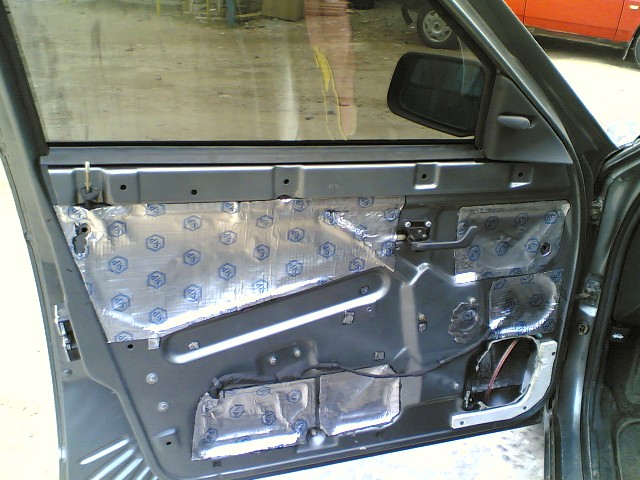

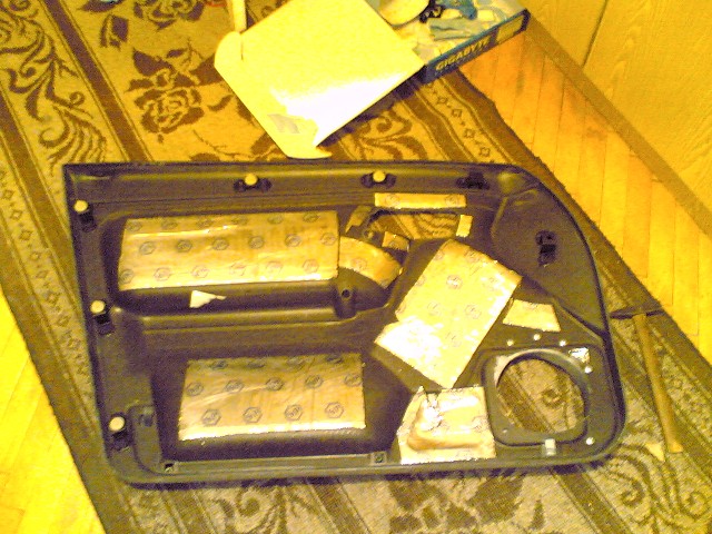

Шумка дверей. Трошки розширив віконце під динаміками і зробив проставки плюс запінив шов. Вийшов сплошний тунель прямо дверку.
Шумка карт. По периметру посадив на поралон.
Mu$daY

Denja писав:запінив все мокрою піною
Монтажкою? І як ти то діло потім зафарбував?
Drifthooift
Denja
Повідомлень:5172
Re: ВАЗ 21124 by Denja
Повідомлення Denja » П'ят, 23 травня 2008, 09:57
Must Drive,

Denja писав:волосатою шпакльовкою
а можна пояснити, для тих хто в танку, що це?
Denja
Повідомлень:5172
Повідомлення Denja » П'ят, 23 травня 2008, 13:47
Vova_P, :) Шпакльовка з скловолокном.

Denja писав:Опис файлу: Шумка карт. По периметру посадив на паралон.
Ці STP матеріали в середині це Вибропласт М1 чи щось інше?
Denja
Повідомлень:5172
Повідомлення Denja » Вів, 27 травня 2008, 00:07
Vova_P, саме він.

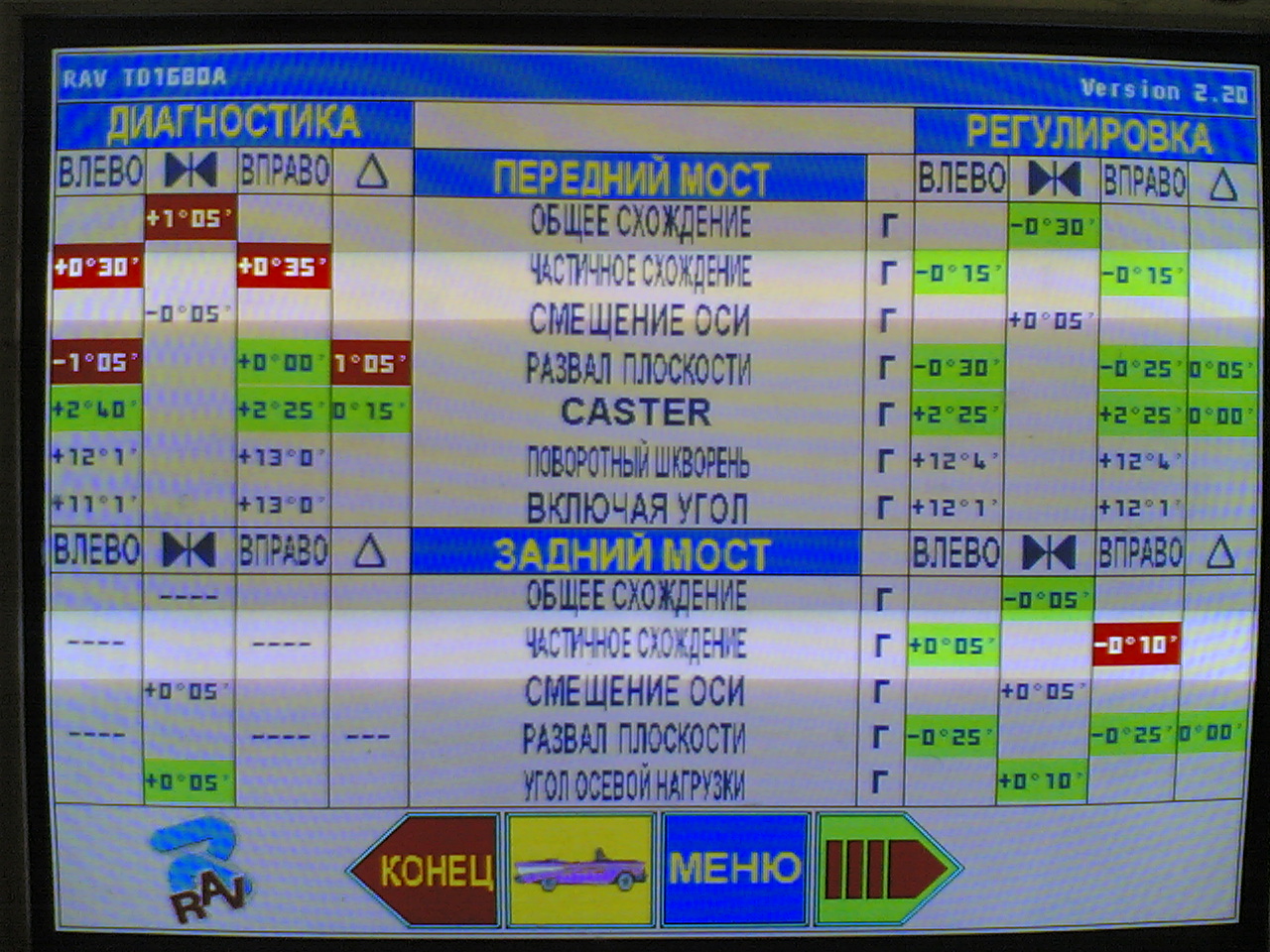

1. Ходова. Купив опорники асомі. Стойки Сакс газ-мяс (спасибі ПМП). Корпуса розбірні. Пильники і відбійники залишив старі. Пружинки Фобос червоні (-15 здається). Стойки зібрав і інсталював сам (не без допомоги знайомих). Пружинки таки невтримався і відпиляв виток. Думаю от чи правильно зробив, бо почало трошки перекошувати пружину, але красота потребує жертв. Поїхав на розвал :D :D :D наївний, майже 39 тис пробігу... Заміна наконечників, сайлентблоків і заодно шарових. Дорого то все на сервісі %) І ось результат.

По враженням від ходової - класно!!! Мілку бруківку невідчувається, як і дрібні нерівності. Пропали крени (зад загружений, тому стокові і некреняться :)). Плюс трошки занизився передок.

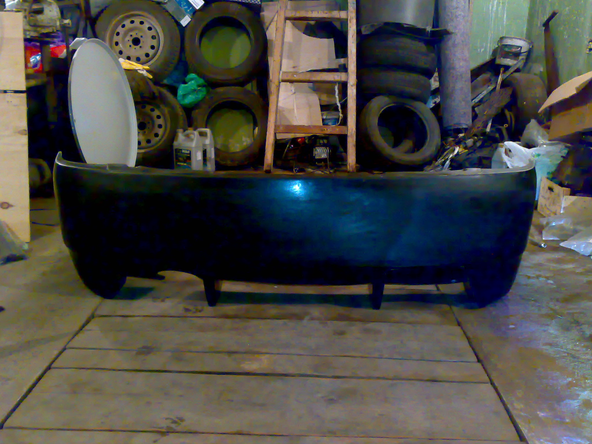

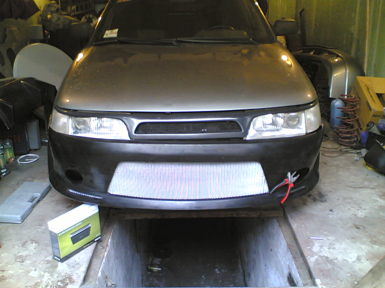

2. Майже скомплектував обвіс. На даний момент є все крім порогів. СТ-4 передній бампер, решітка радіатора (теж СТ-4), жабо, Задній бампер РС. Невистарчає лише порогів, але в нас крім "спрут" нічого незнайдеш, тому напевно будуть вони. Лишається дешо доробити по екстерєру самому і на підгонку-покраску ( ше пів року :)).

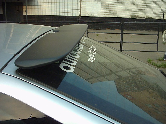

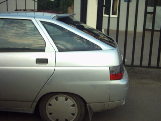

Хацу такий шполєр від купехи 21123!!! Поможіть...

Denja, Долго смотрел на него, не вдохновил :|
