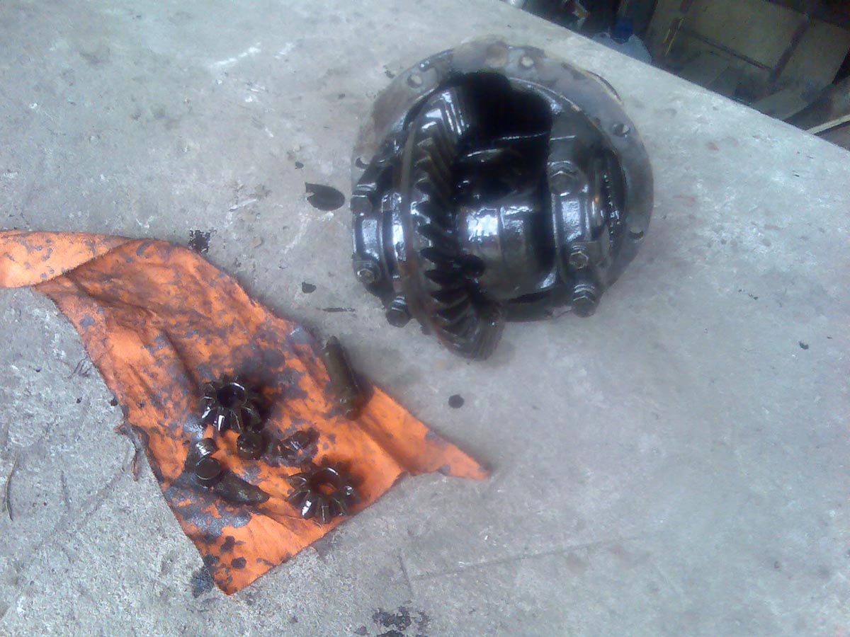

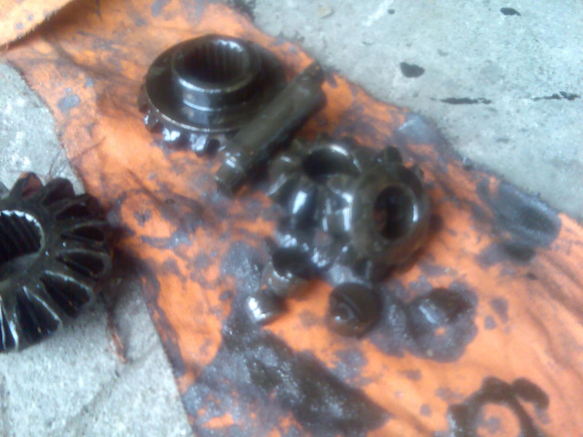

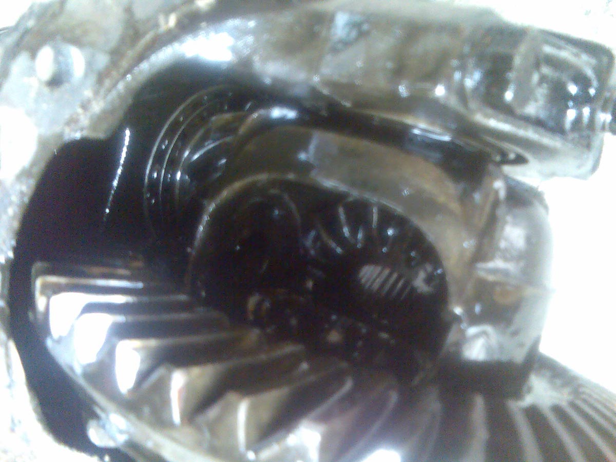

Угу було таке, засильно розточив, шоха рве редуктора :oops маю фотки того редуктора роздробленого, думаю Любчик закине з часом сюди.

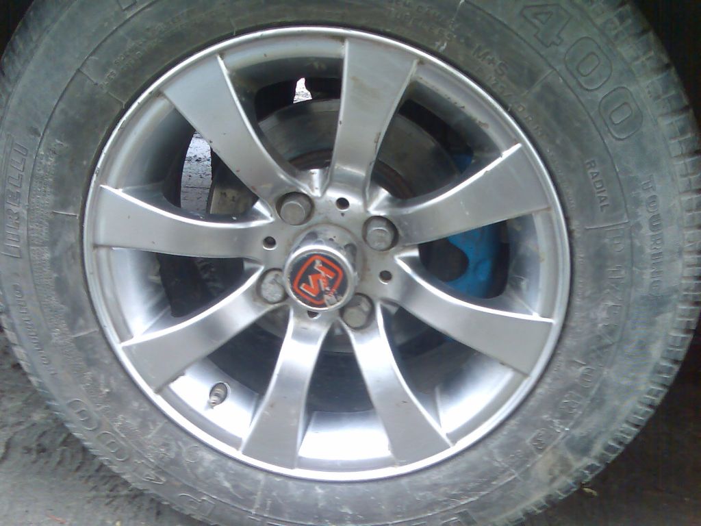

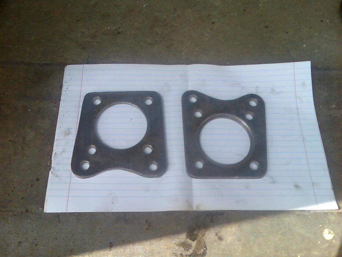

Сьогодні зробив редуктор!і ше доробляю задні дискові гальма!
P.S фото закину пізніше!

Повідомлення AntikvAr » П'ят, 18 квітня 2008, 15:15
Ось фоти а автор допише коменти сам

Любчик, які гальма будеш ставити на перід і зад? який регулятор гальм.зусиль буде стояти?

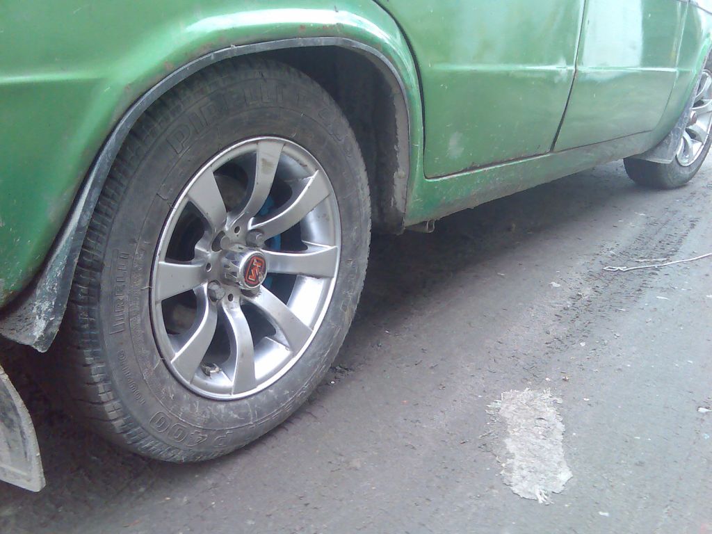

Повідомлення StaleVar » Нед, 20 квітня 2008, 16:58
фото

Любчик, а передні тормоза шо рідні стоять?

ну так що,від чого в тебе задні гальма?

Vilnuy писав:ну так що,від чого в тебе задні гальма?
VAZ 2108

а з перегальмовуваням як ти борешся?я так зрозумів передні в тебе сток?! їх теж будеш міняти на потужніші?

Vilnuy писав:а з перегальмовуваням як ти борешся?я так зрозумів передні в тебе сток?! їх теж будеш міняти на потужніші?
передні покишо сток але вони будуть амінені на 2112 14-дюймові
регулятор покишо в розробці :ninja
