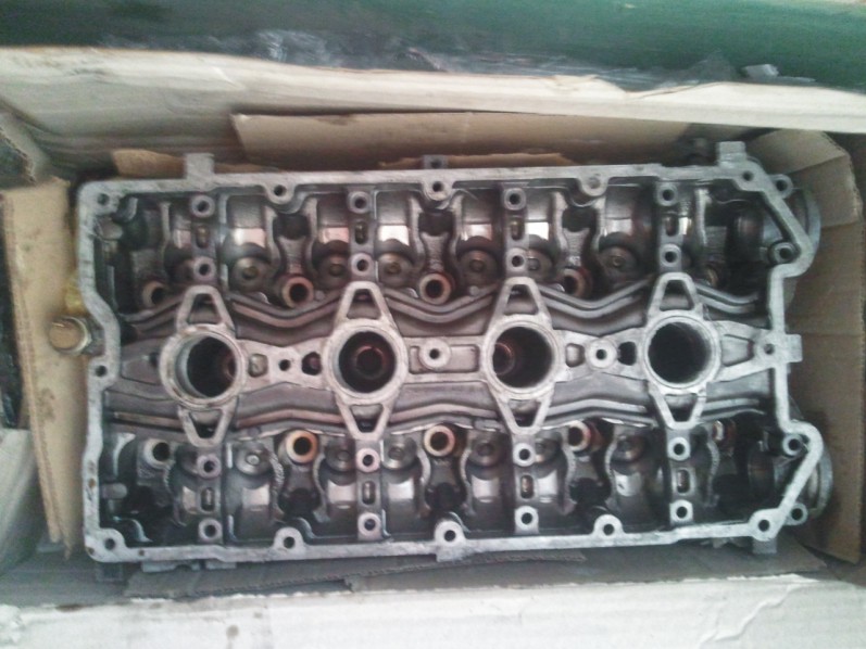

AnGeL в мене не корч ого-го в мене шось середнє, який зміст робити турбо на 200-250 сил якщо його досить легко обїде атмо на 170 сил, а бюджет атмо буде меншим. І який зміст робити турбо на 250 сил якщо +25-30% бюджету і можна зняти до 400 сил.

Tunik б.у. це великий ризик, дуже рідко коли людина продає б.у. річ в ідеальному стані, а вкласти такі гроші і переживати за якусь запчастину через яку може все полетіти не дуже хочеться.
Про робити самому тут питання також двозначне
як зробити самому блок під два полукільця колінвалу ? навіть на зеленій таке не роблять, чи можливо самому розвернути сідло клапана ? або нарізати фаску ? самому грамотно зробити на 90% нічого неможливо, для цього є готові станки.
По мотору
коліно 71 тяжке, шатун стандарт 121, поршень мамо під турбо 82,4.
це все копійки, а вот грамотна доробка самогу блоку потянула набагато дорожче його складових
Голова - розвернуті сідла, клапана СТК 28/32, пружинки сток, тарілки титанові, направляючі латунні, гідріки інна, вали мм52х52, розрізні шестерні

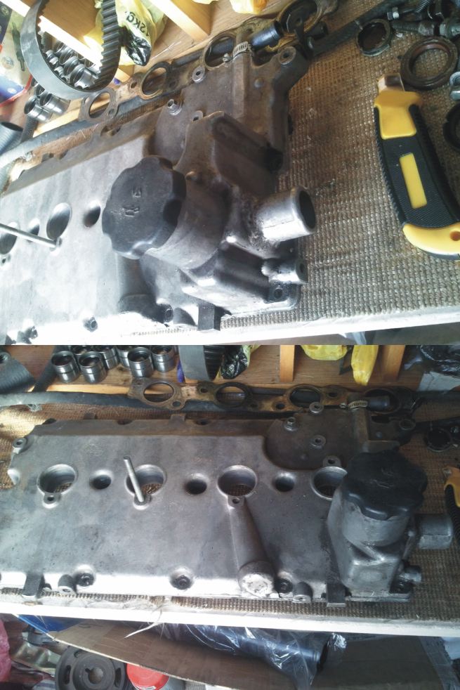

в клапанній кришці зразу переварили сапун
