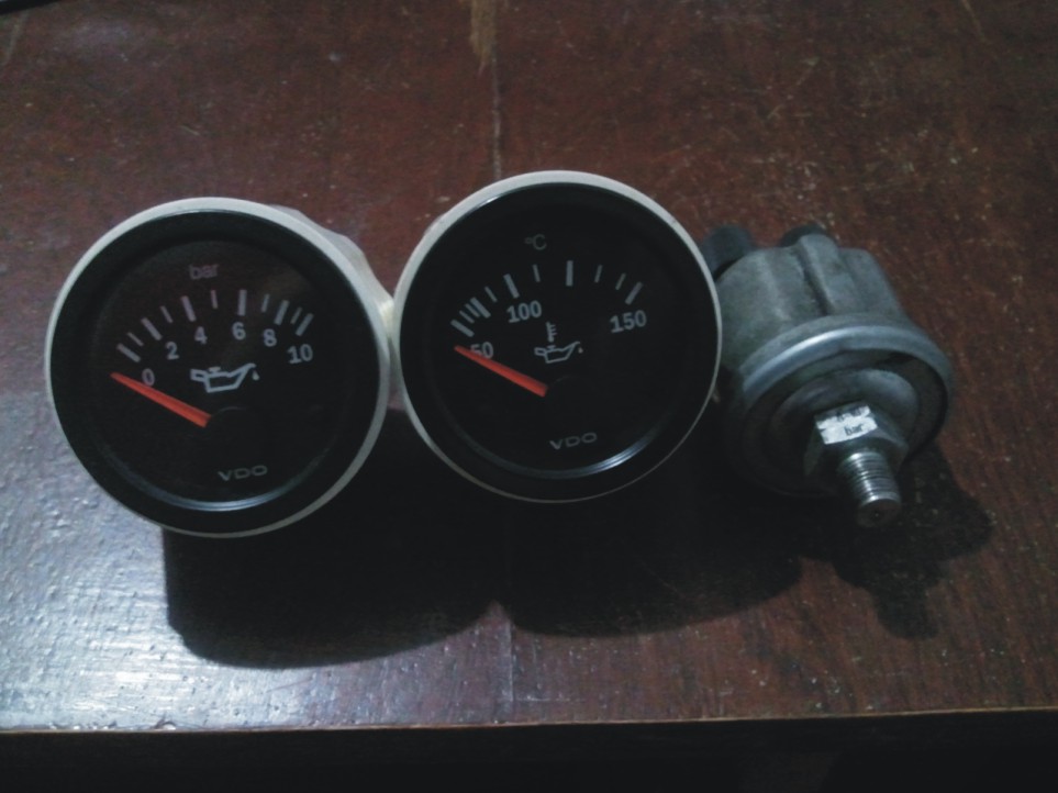

по датчикам мені обовязково треба
1. датчик температури вихлопа
2. датчик тиску палива
3. датчик тиску масла (а не лямпочку)
4. датчик температури води
5. вольтметр
6. тахометр
температура масла і рівень бензина не критично
ВДО за один датчик з сенсором виходить 100 у.е., крім темп. вихлопа тут мінімум 150-200. Отже за самі датчики треба віддати 600 у.е. що є трохи круто, за то з другого боку без датчиків або з неточними можна попасти і на більшу суму, тому шукаю правильний вихід.

значить купив я 2 датчика ВДО тиск масла з сенсором і температура масла без сенсора
