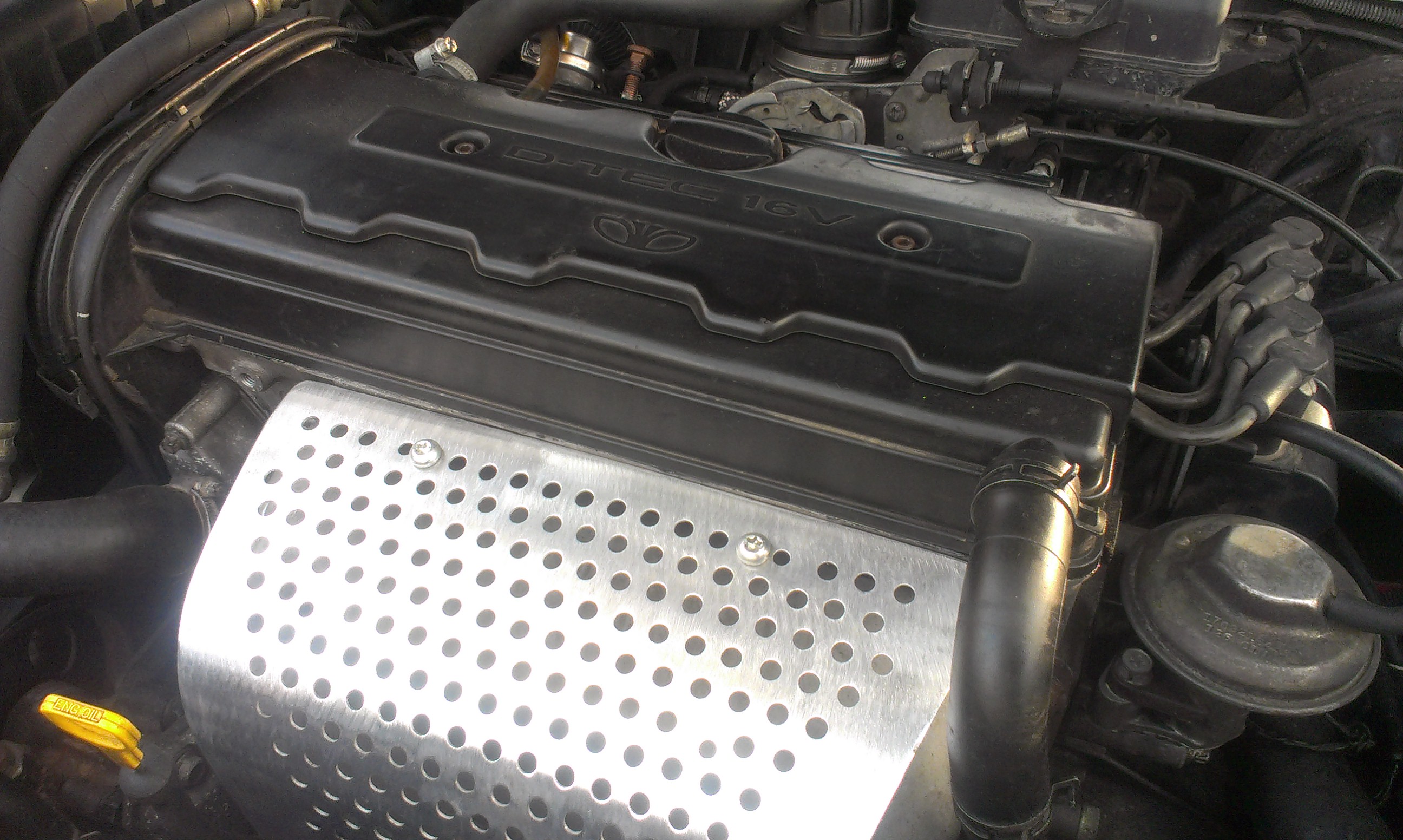

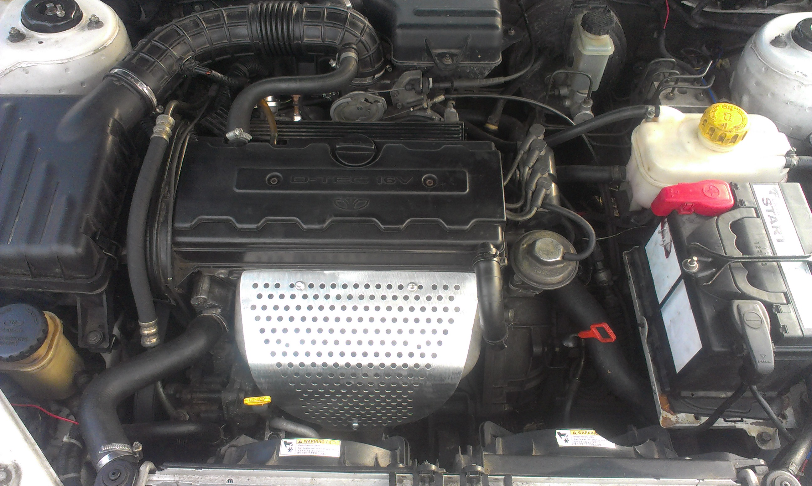

romanbelyj, в мене таке враження шо я вiд гордостi вирiс на 1см :D

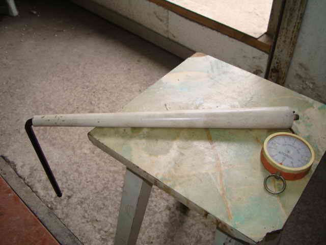

фото саморобного динамометричного ключа додаю (фото не моэ, але ключ получився такий самий) вороток з головкою вставлений в трубу з вагою на кiнцi

Ростик1 писав: езультат роботи вiдчутний. Машина ще не прогрiлась, а з пiчки вже дуэ теплим, в розширювальному бачку обратка почала дзюркочати, при прогрiвi пiчка жарить так, шоаж боюсь шобпанель не сплавилась, пропала пара з вихлопноi, не йде дим зрозш-бачка при роботi двигуна, тихiше якось двигун працюэ.
Фух, день пройшов не зря :-)
маладца! вітаю!

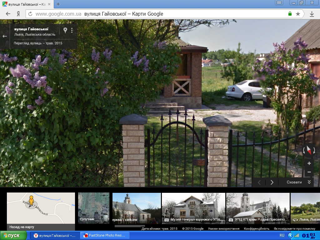

знайшов в iнтернетi фотки своєї машини
В мене вдома
i коли вона ще не була моєю

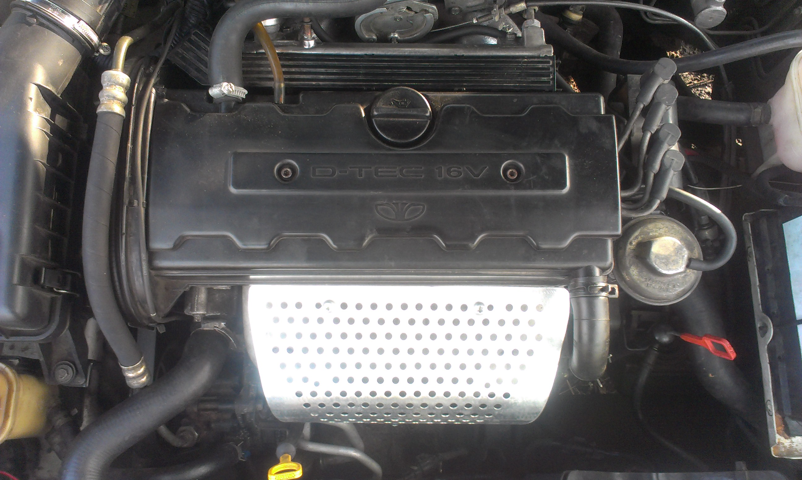

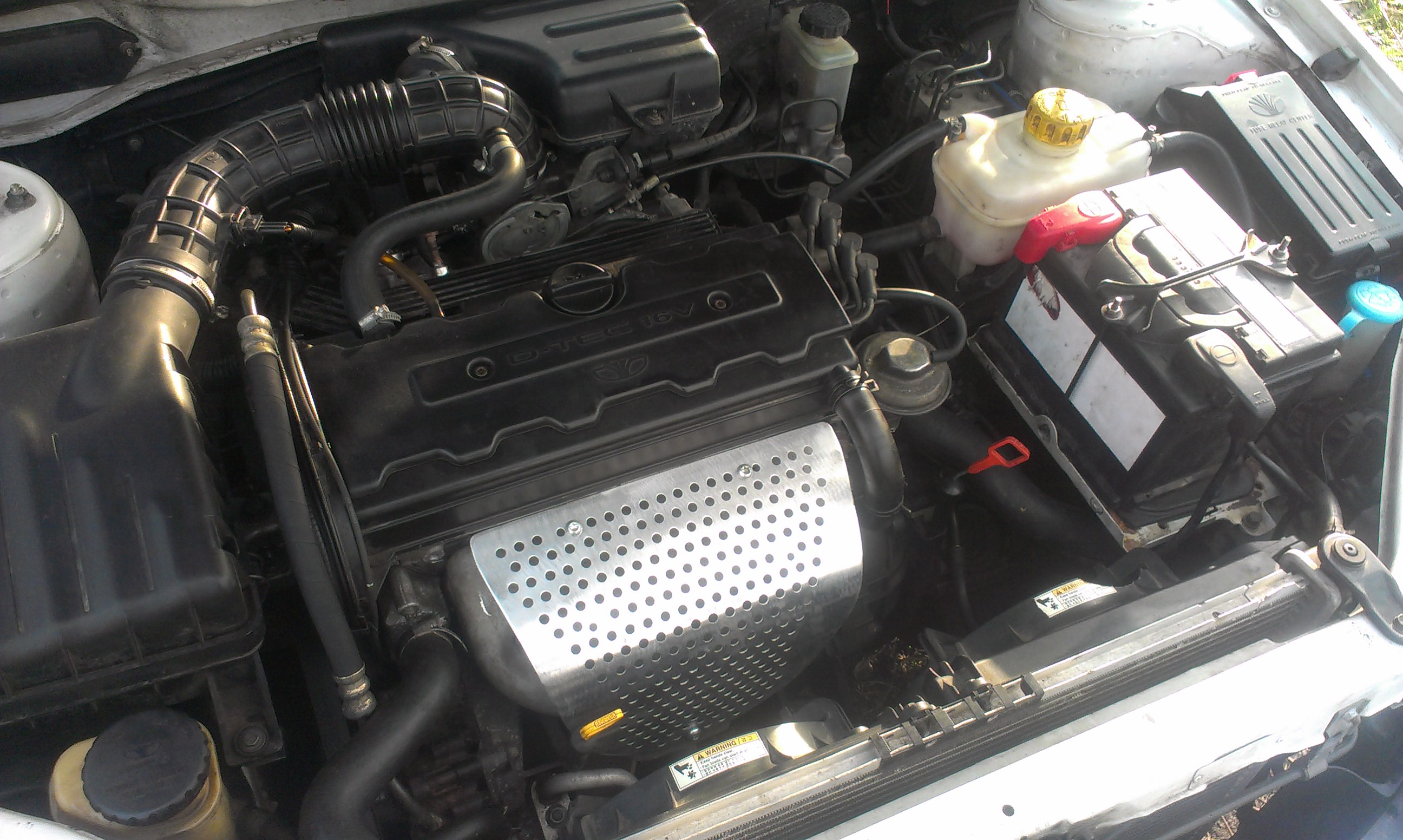

Мiсяць часу я виносив мозок по телефону тому вандалу якому продав свого ланоса, щоб вiн вiддав менi саморобний тепловий екран випускного колектора. I все ж таки забрав його :-) сьогоднi за годину часу ирiзав новi кронштейни i прикрутив на крсивi болтики з нержавiйки. 8-)
