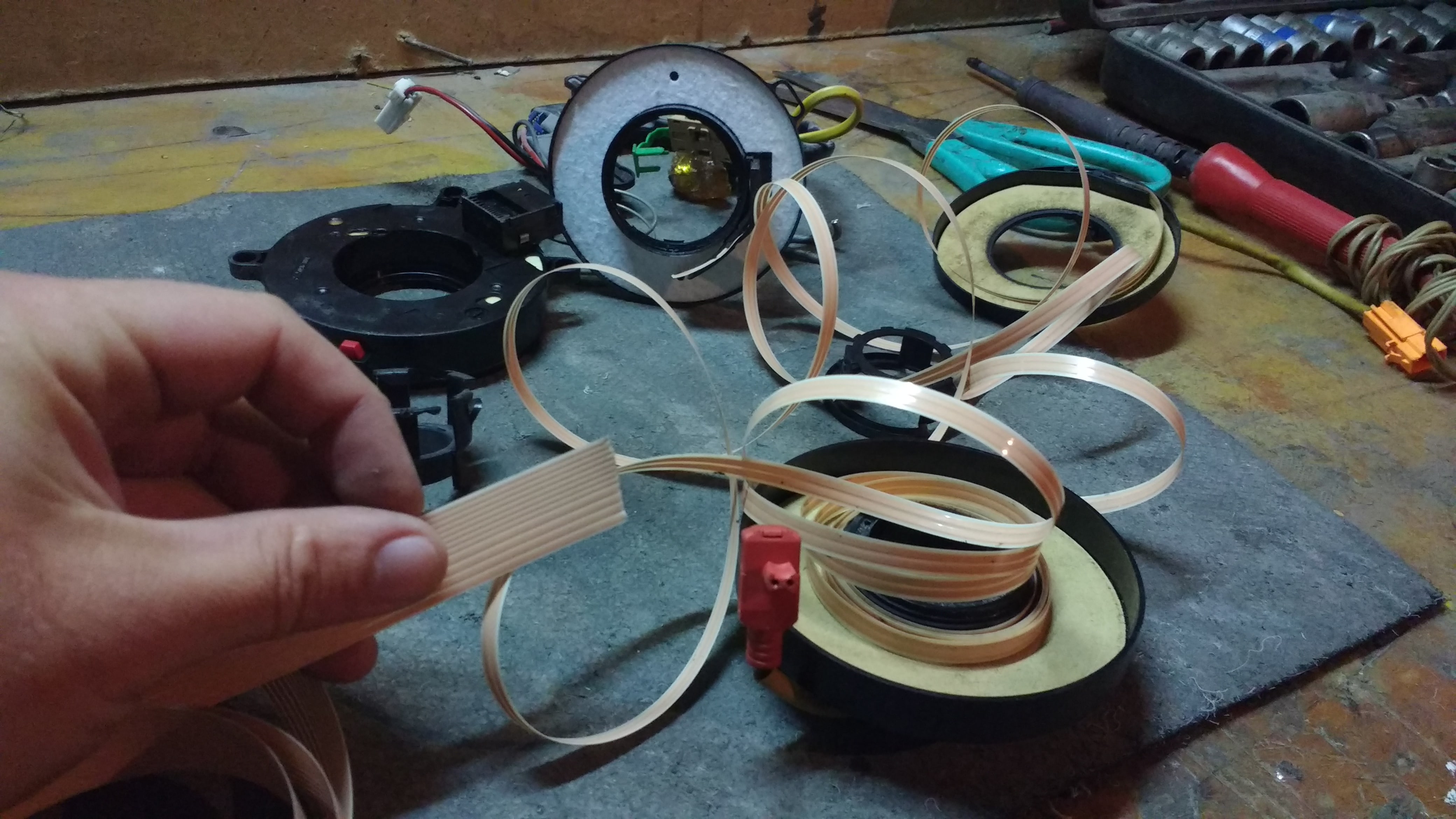

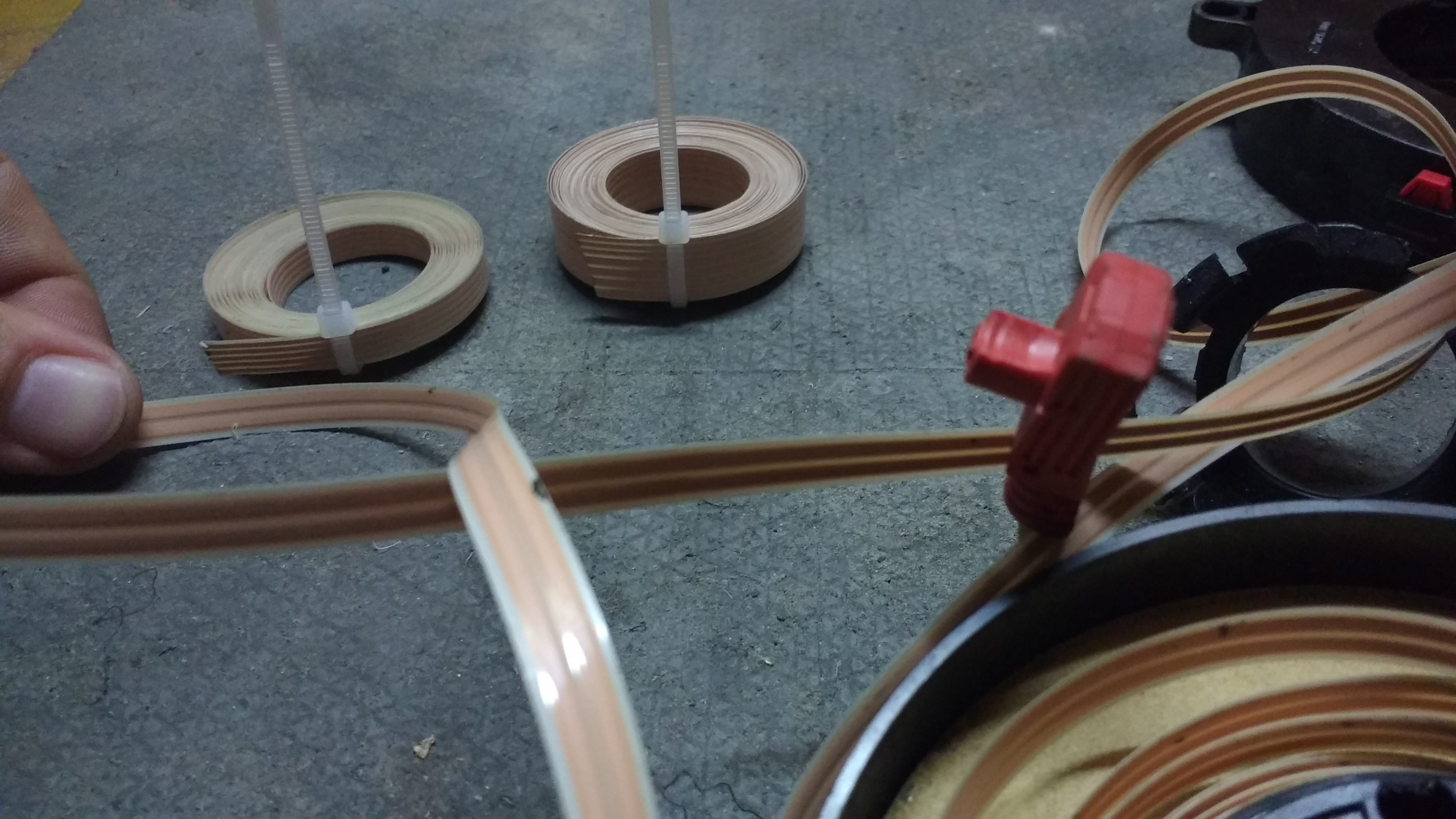

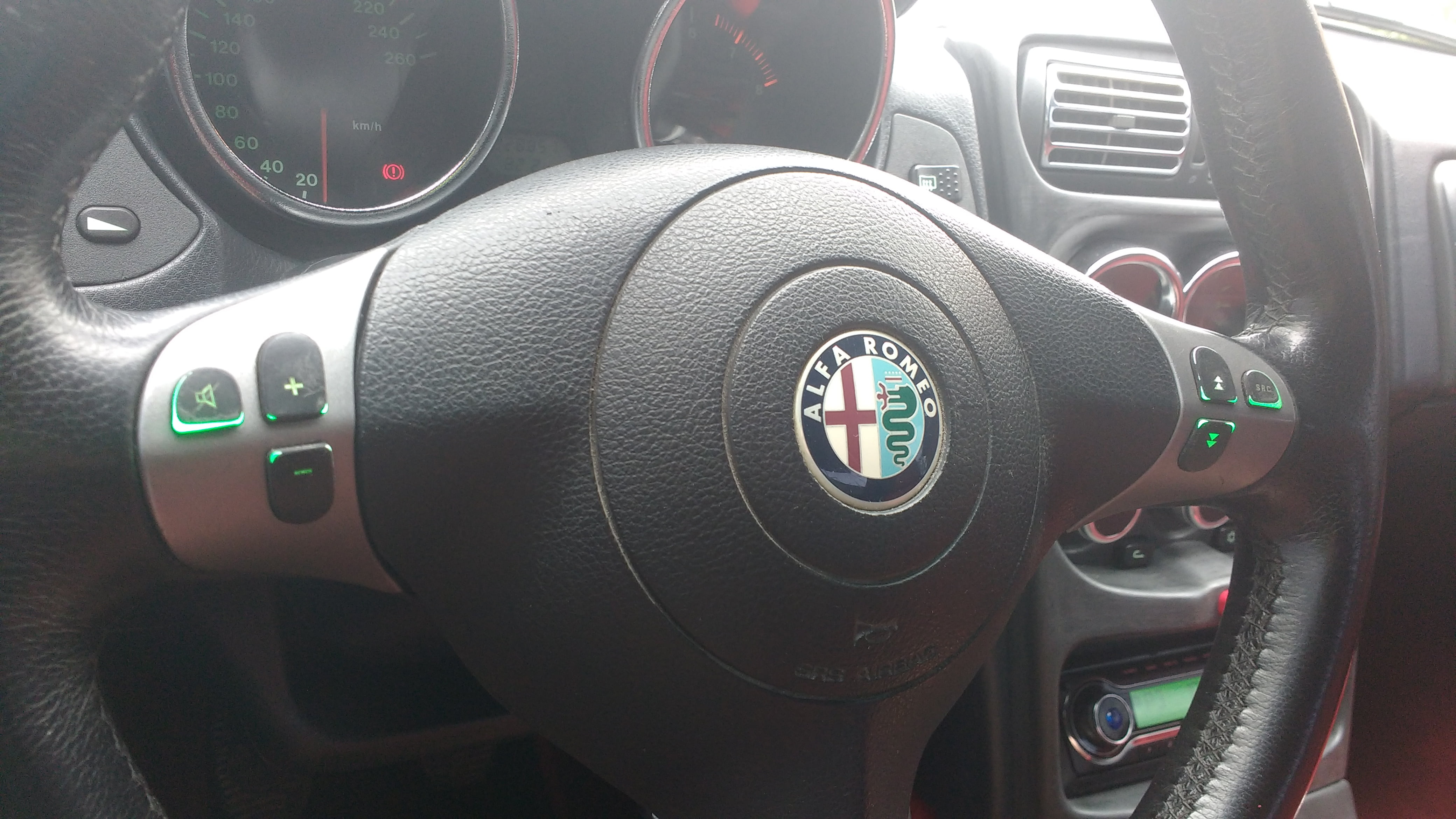

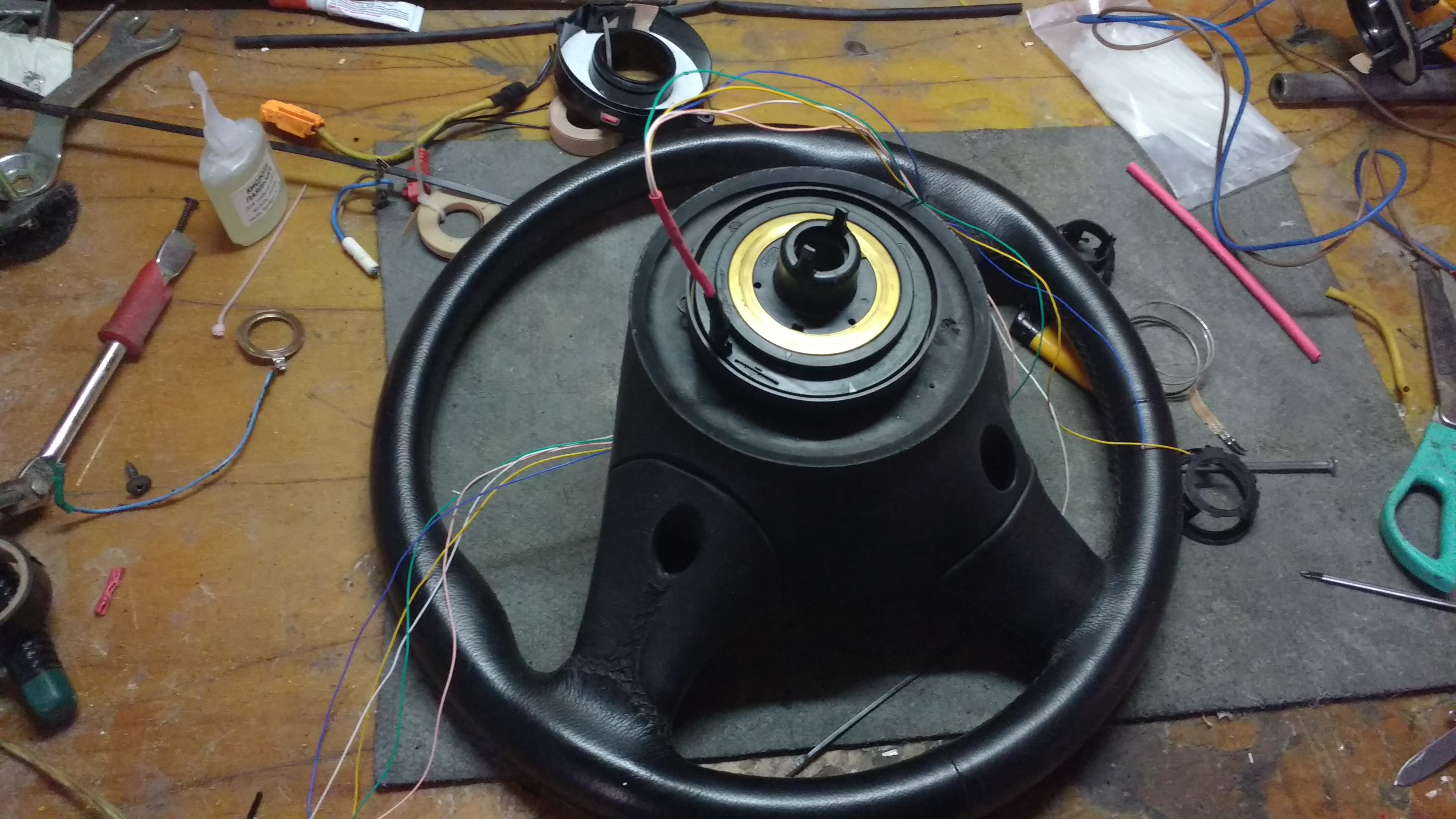

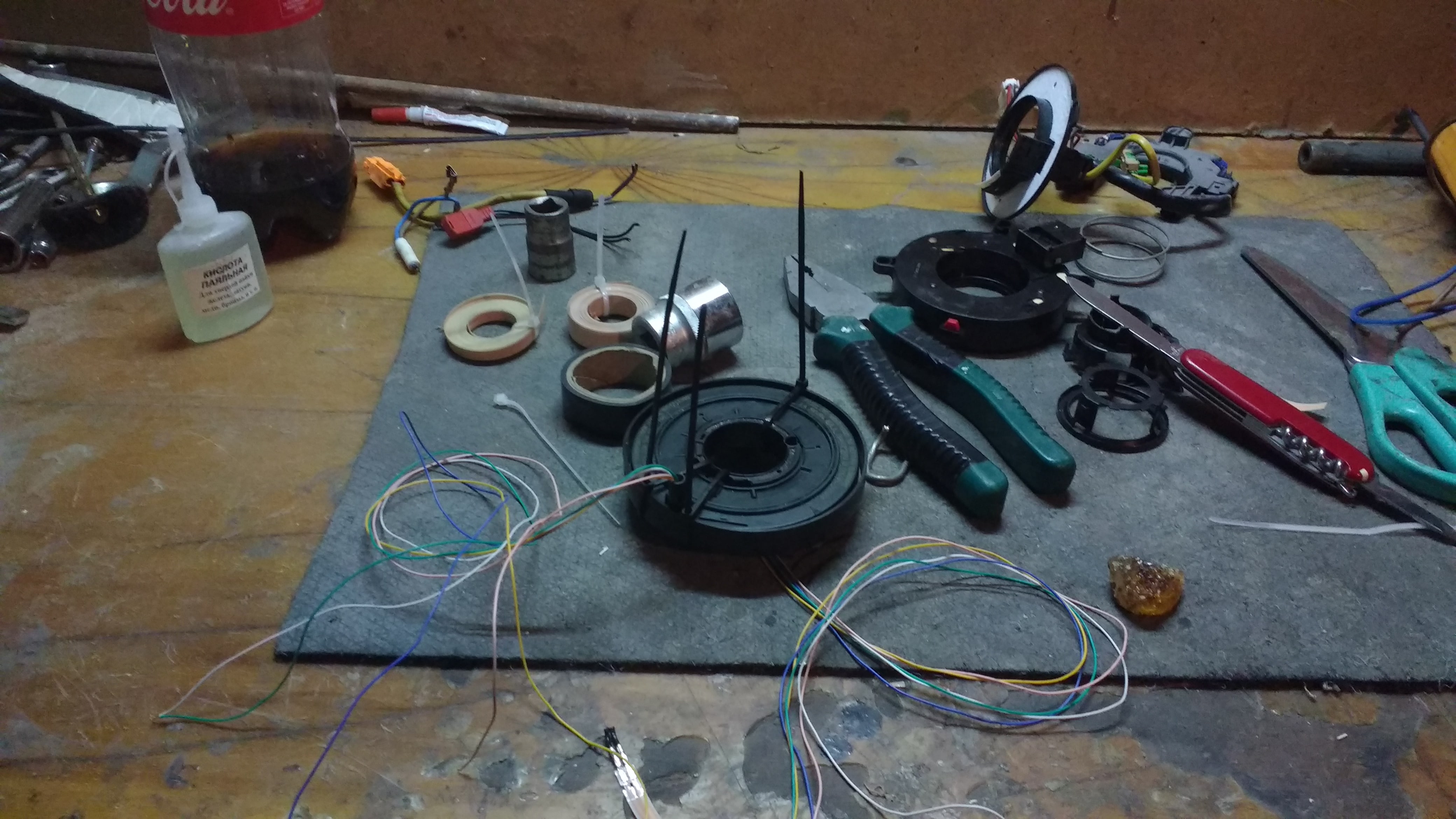

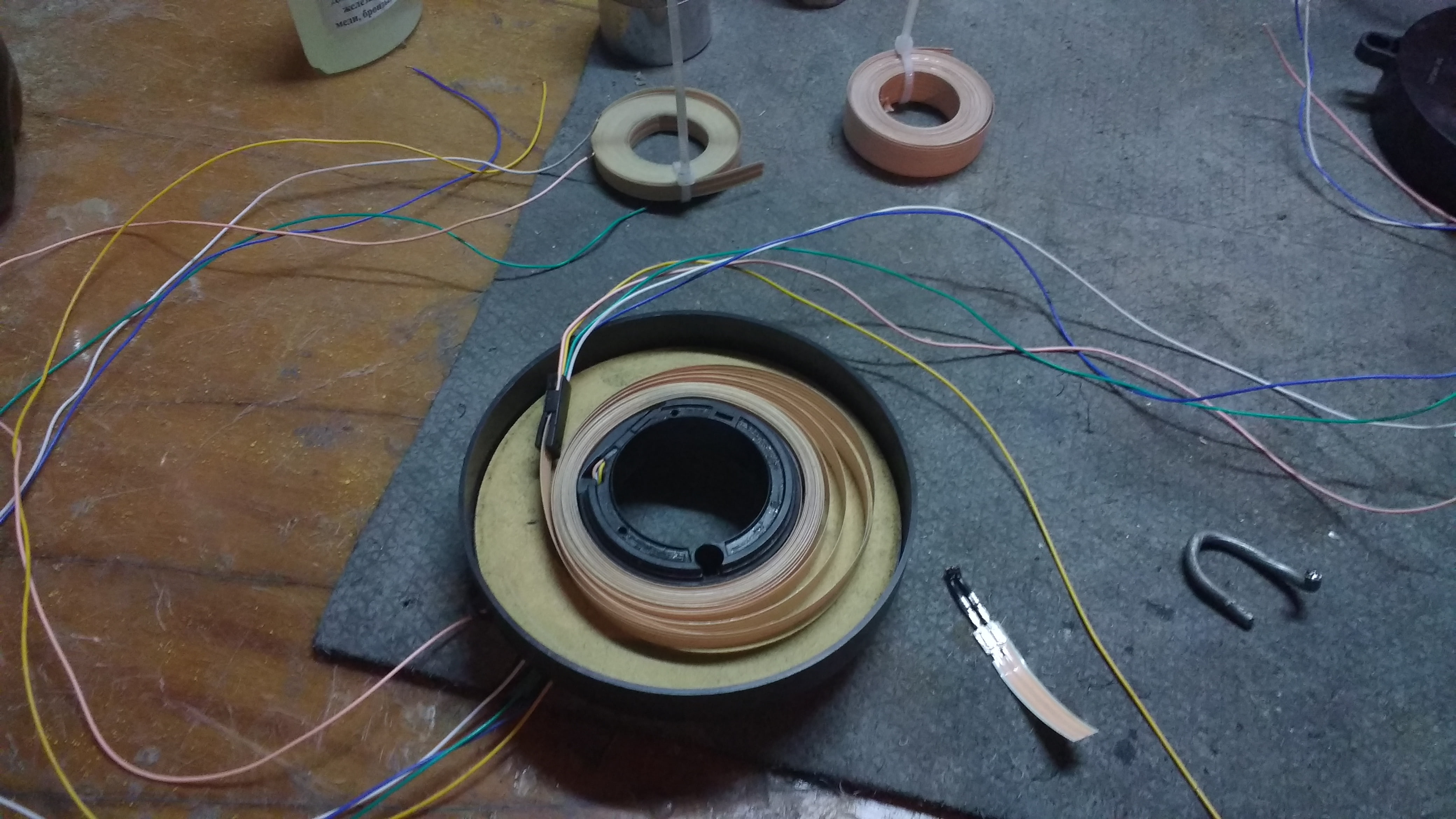

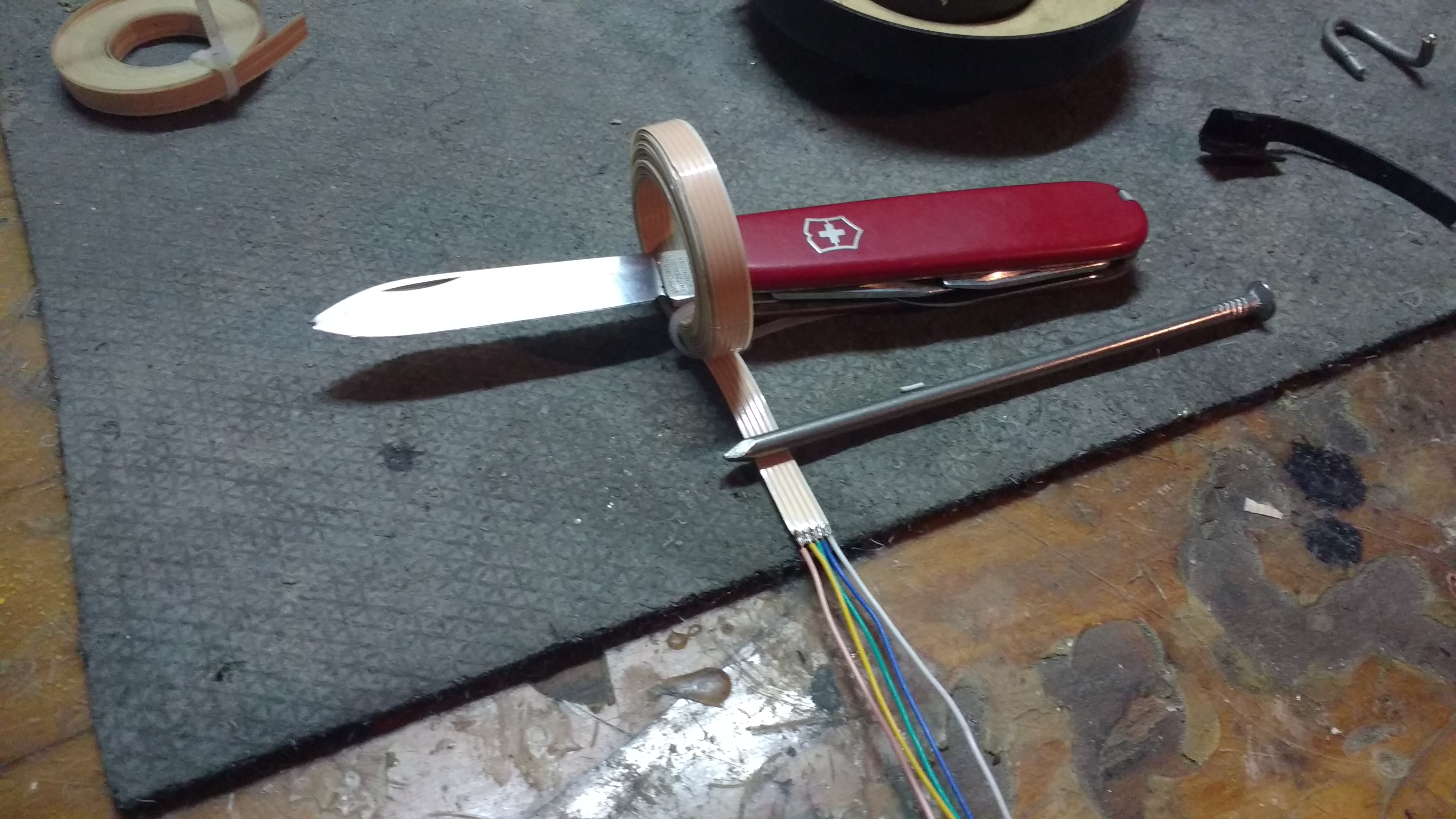

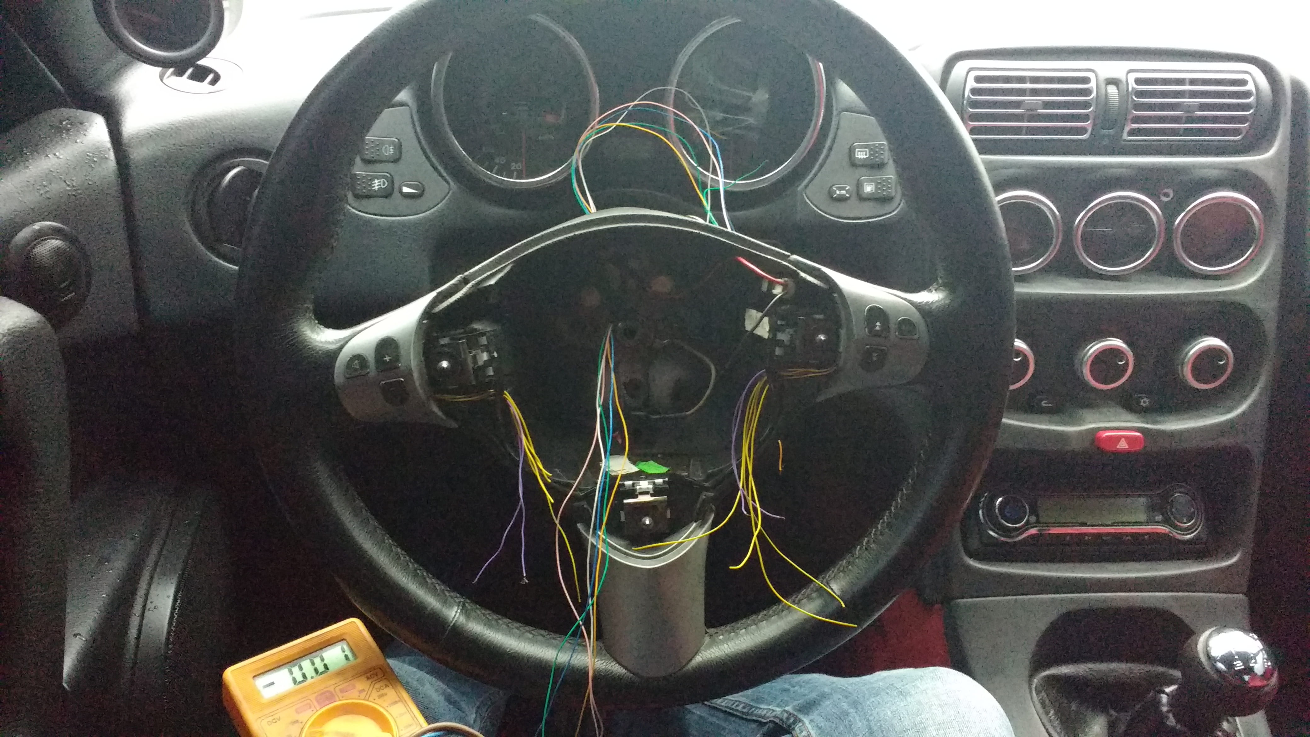

Після того як я поставив кермо з ar147 зіткнувся з проблемою його підключення. Справа в тому, що у моєї gtv шлейф мав тільки дві доріжки для airbag і кільце для бібікалкі, а для повноцінного підключення нового керма мені потрібно 5 доріжок (і кільце для бібікалкі)
2 - для airbag
2 - для керування магнітолою
1 - підсвічування кнопок
Для цього я розібрав два шлейфи (рідний і 147) і в 147 шлейфі знайшов необхідну для мене кількість доріжок і навіть більше, але він був ширший рідного більше ніж в два рази.
Тому від 147 шлейфа я відрізав необхідну мені кількість доріжок.
Потім припаяв дроти до шлейфу і намотав новий шлейф в рідній корпус.
Вийшла ось така мохнатка :D
А далі установка керма в машину і підключення.
Підключив поки бібікалку і підсвічування, airbag поки не підключав, треба заміряти чи не змінився опір на доріжках шлейфа від зміни товщини доріжок, і магнітофон теж поки не підключений, треба заміряти необхідний опір на управлінні ремаконом робиться це дуже просто, хьо читав мої бж все описано в бж ланоса і леганзи.

На шлейфі від 147 дорожки під подушку були грубші (на 1-му фото вижно тонкі і товсті жорожки) вона працює від опору.
Re: Alfa Romeo GTV V6 TB
Повідомлення Jarevych » Чет, 07 вересня 2017, 21:50
На екзісті не проблема замовити.
Походу пофіг товщина доріжок, там має поступити сигнал на піропатрон і все, тому опір має значення, струм там не великий

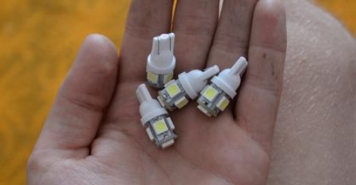

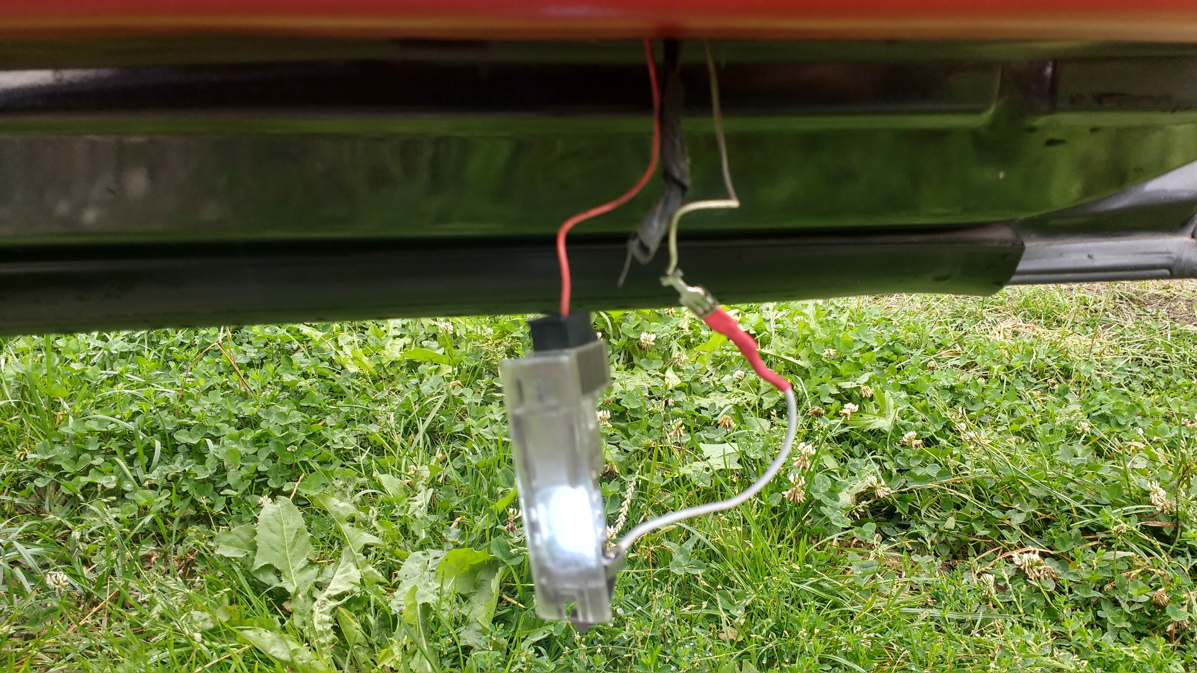

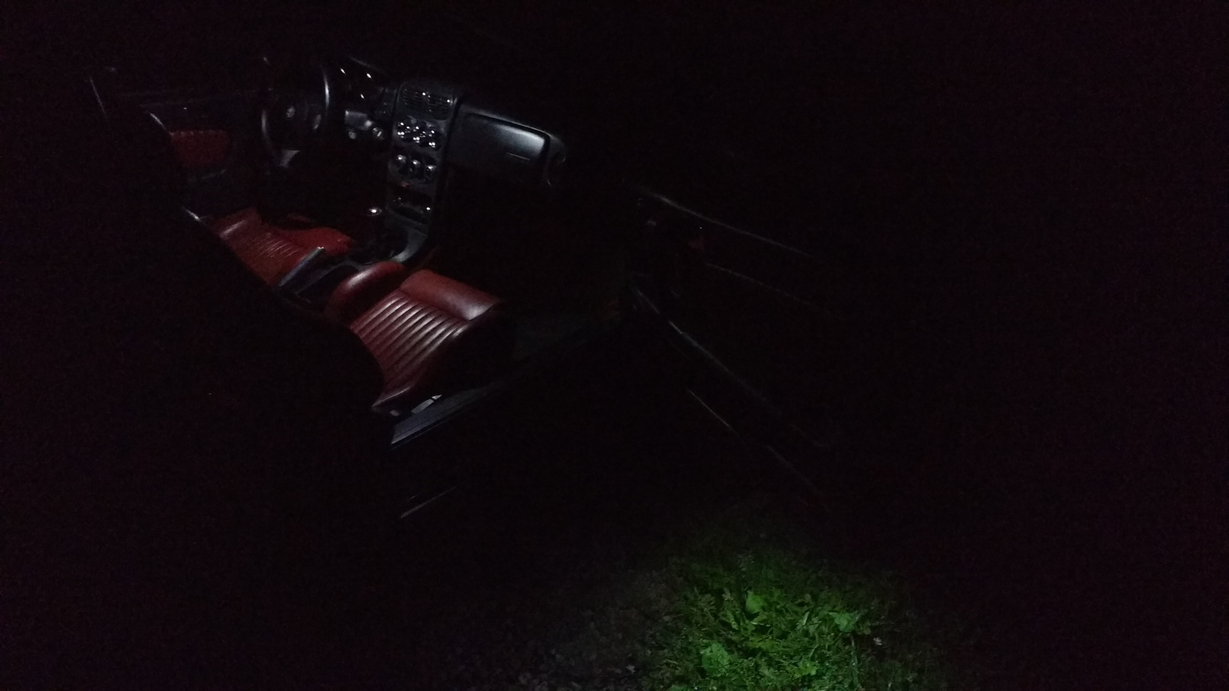

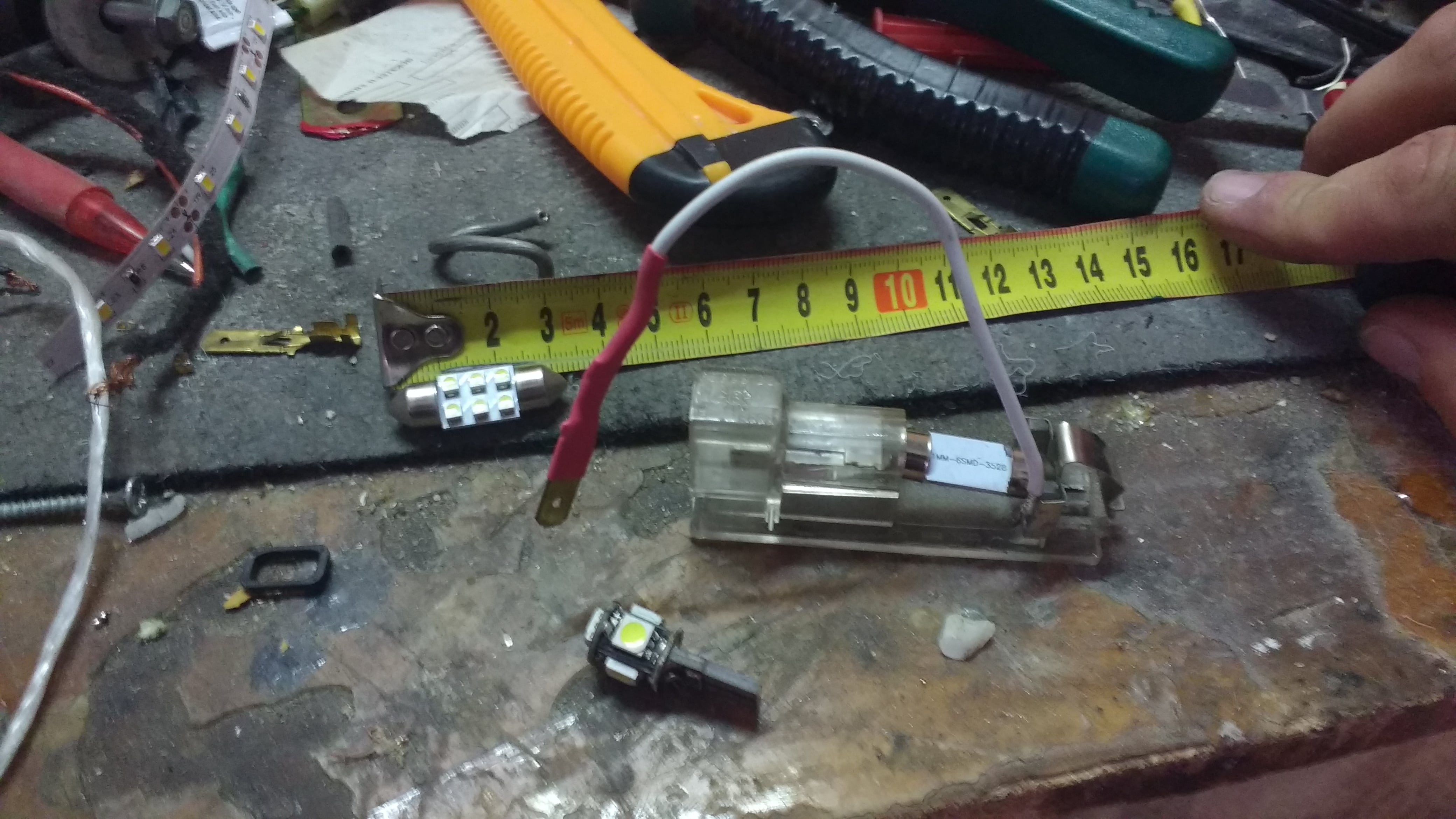

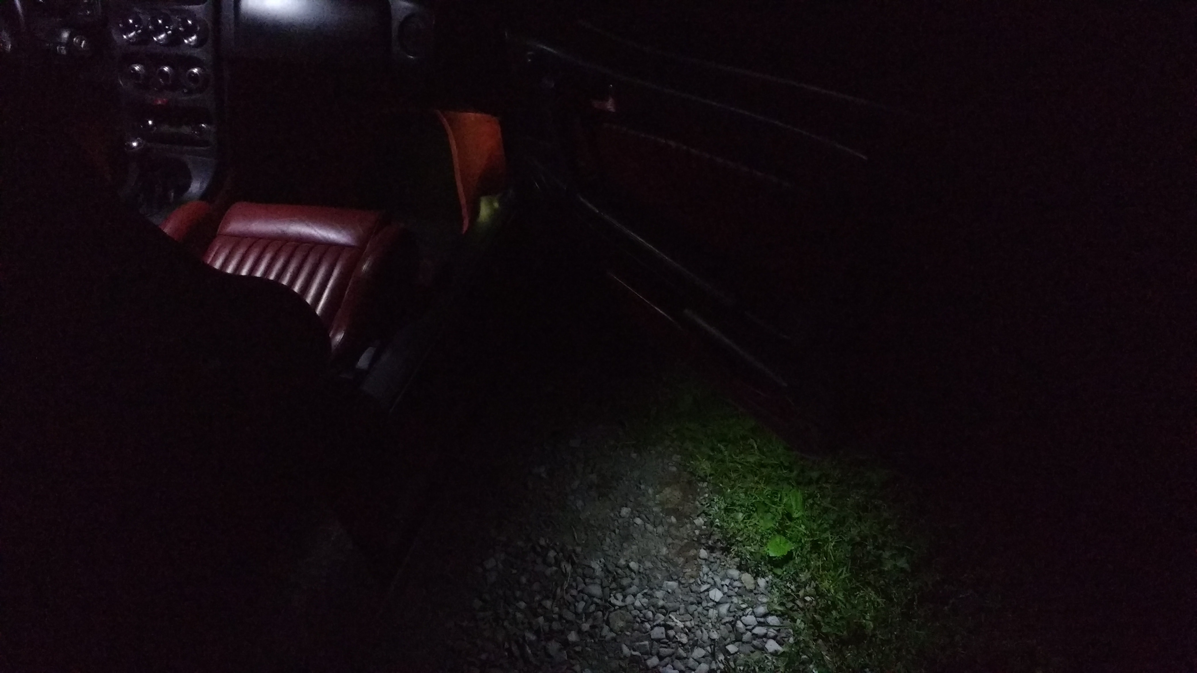

Відпустка доходить до кінця і з доробками буде трохи переривчик. Налстнок уирішив доробити підсвітку в дверях шоб вночі в какуську випадково не встати. По заводу в плафонах дверей, на стелі і на підсвітку нін стояли звичайні жарівки, і світило воно як привіт з минулого століття, тускло і з жовтуватим відтінком. Я все поміняв на діоди, ніби все добре, але підсвітка в дверях не виконувала своєї прямої фцнкції, світилась але не підсвічувала. В дверях і на підсвітку ніг плафони стоять однакові, туди вставив отакі лампочки
Получається що вниз світить лише один діод, я вирішив вставити туди лампочки як на підсвітку стелі з шістьома діодами
10-шт-36-мм-6000-К-Белый-6-светодиодных-Автомобильные-фары-DC-12-В-купол-Лампочки.jpg

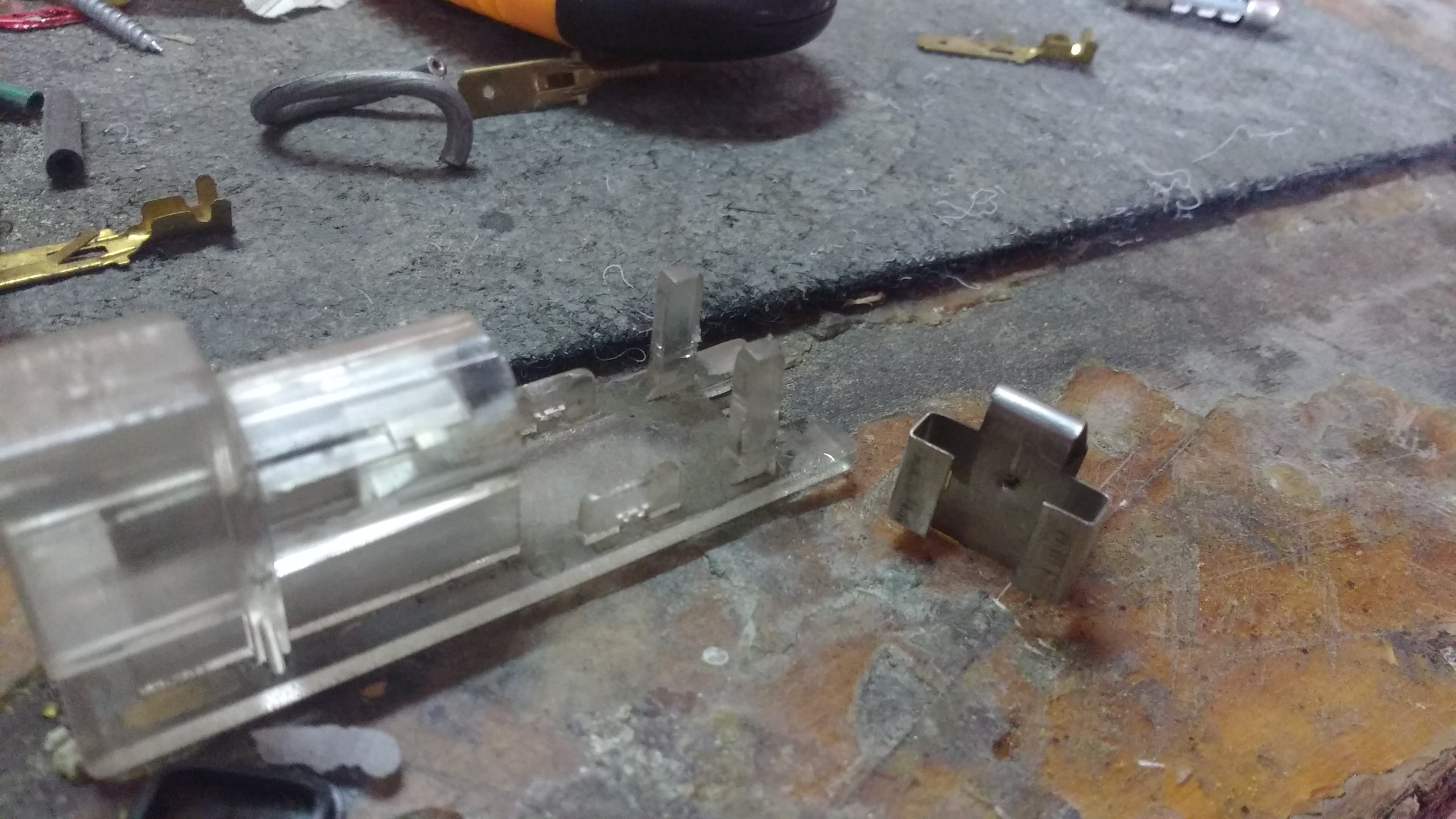

Але ж як вставити таку лампочку в плафон який для цого не розрахований? Дуже просто. В мене получилось так:
Для цього зняв пластну- фіксатор і зробив з неї мінусовий контакт зробивши невеличкий отвір для фіксації лампочки і припаяв провід з клемою щоб не крамсати рідну проводку, а з рідного штекера дістав мінусовий контакт і вставив в нову клему.
Отепер в мене немає жодних питань до підсвітки салону, ніг і дверей, світло як вдень.

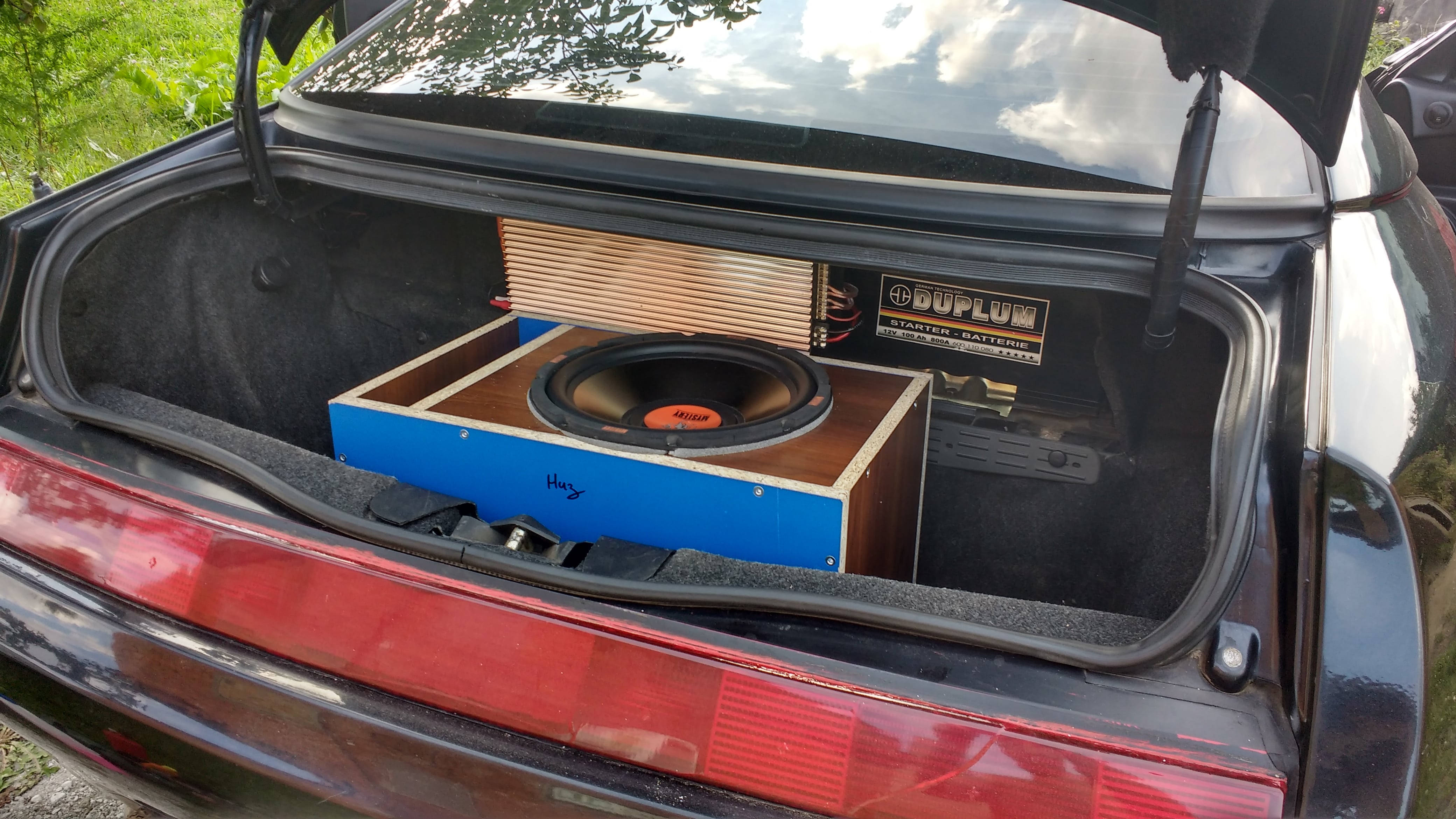

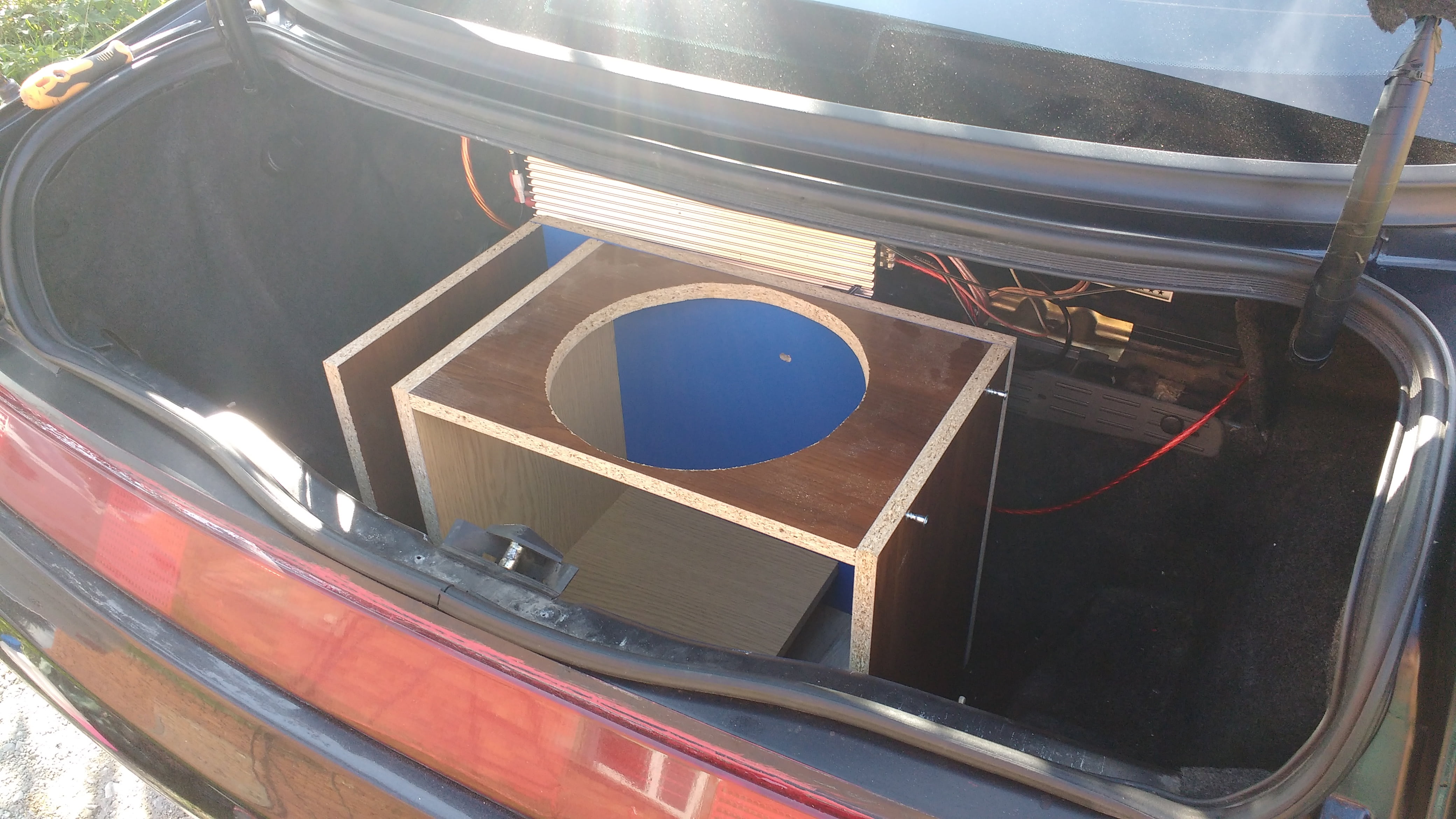

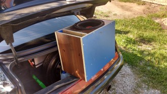

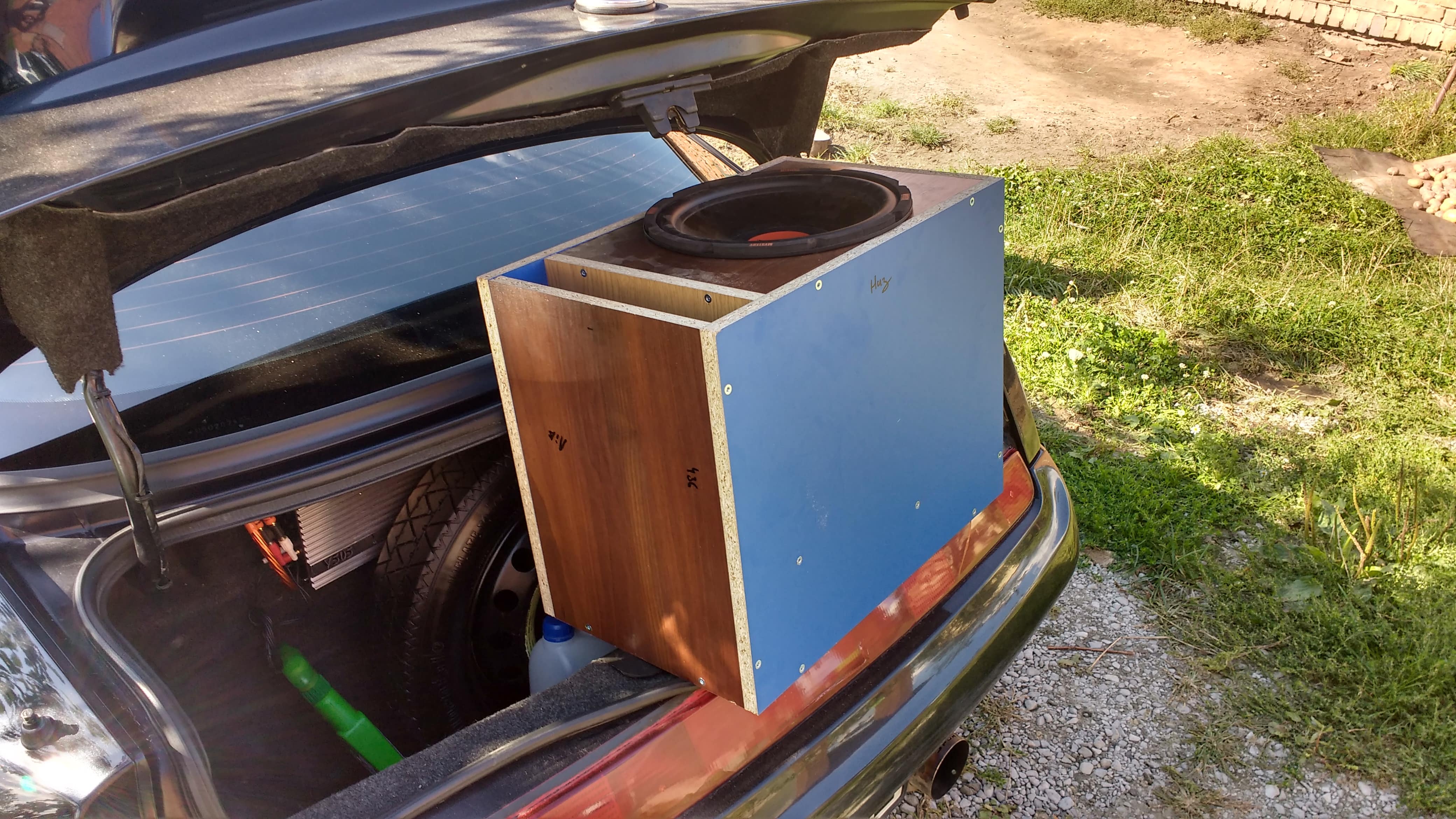

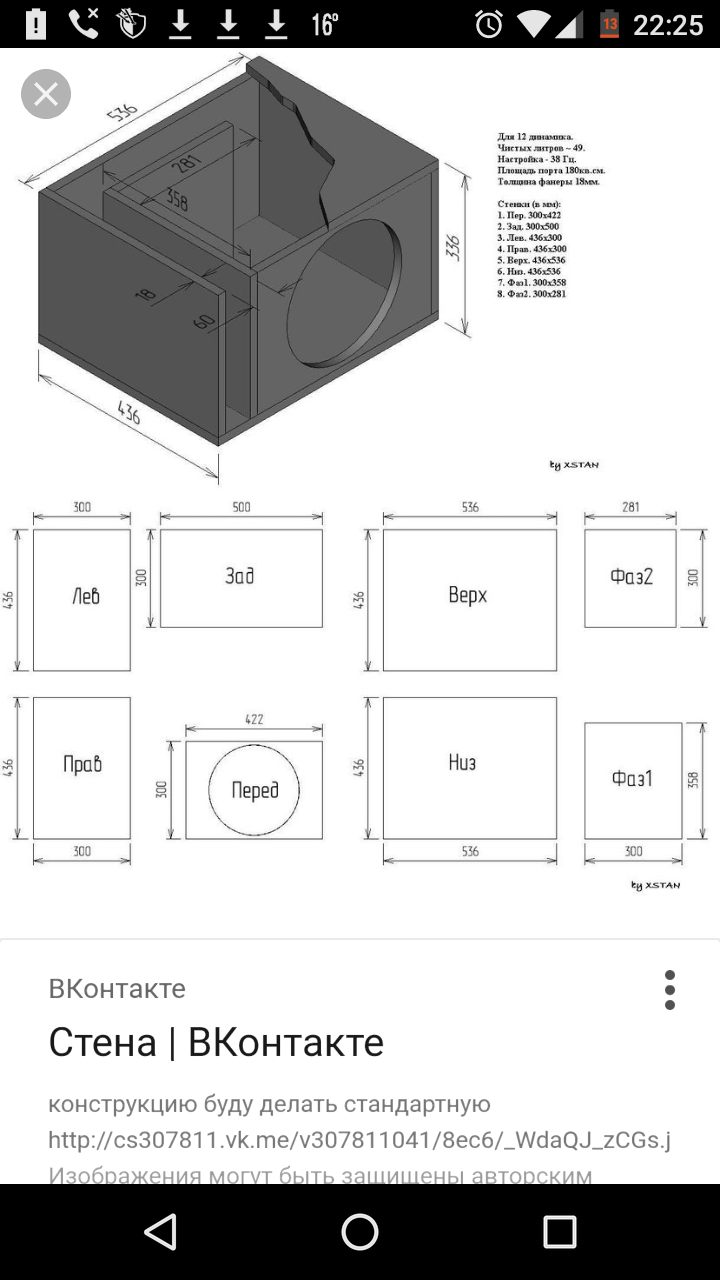

Вчора казав шо всьо, зав'язую, а ніфіга. Хто памятає шо я собі ставив сабвуфер в полку? Так от, з моменту його установки, мене постійно шось не влаштовувало. Спочатку він був підключений до 3-го і 4-го каналів і грав як великий динамік, потім я з магнітофона випаяв вихід на саб і підключив до 5-го каналу на підсилювачі, і він замість того щоб гпрорати почав тупо пердіти. На швидкоруч я зібрав ЗЯ корпус, вроді заграв але всерівно не так як треба, потім в інтернеті знайшов таку схему
Повірив на слово, взяв огризки ДСП і поїхав на станок нарізав по розмірах.
Зібрав, попробував, і о чудо, саб заграв саме так як я і хотів. Але знову запара, корпус не поміщається в пройом багажника
Тому прийшлось його розбирати і збирати прямо в багажнику
Як зібрав, получилось отак, якраз впртик, тепер думаю як його там окультурити, карпет, чи може стікербомб якийсь, шо порадить паньство?
