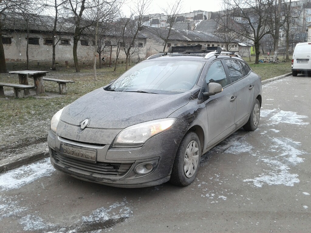

Вчора катнув на Буку, на дорозі слякотня , на дворі -5` щітки труть на всі гроші і навіть більше! Фотка "Солена Меган" для наглядності.
Andriy01
Повідомлень:3478
Авто:Audi A6 quattro 3.0 TFSI
Re: Шоколадна Меган
Повідомлення Andriy01 » Нед, 14 січня 2018, 15:56
Капець, таке враження, що ти машину з дня її першої реєстрації не мив)

В пятницю ввечором машинка милась ну і сьогодні прийшлось прісною водою помитись)

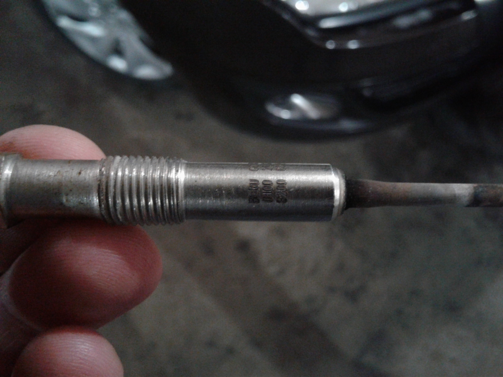

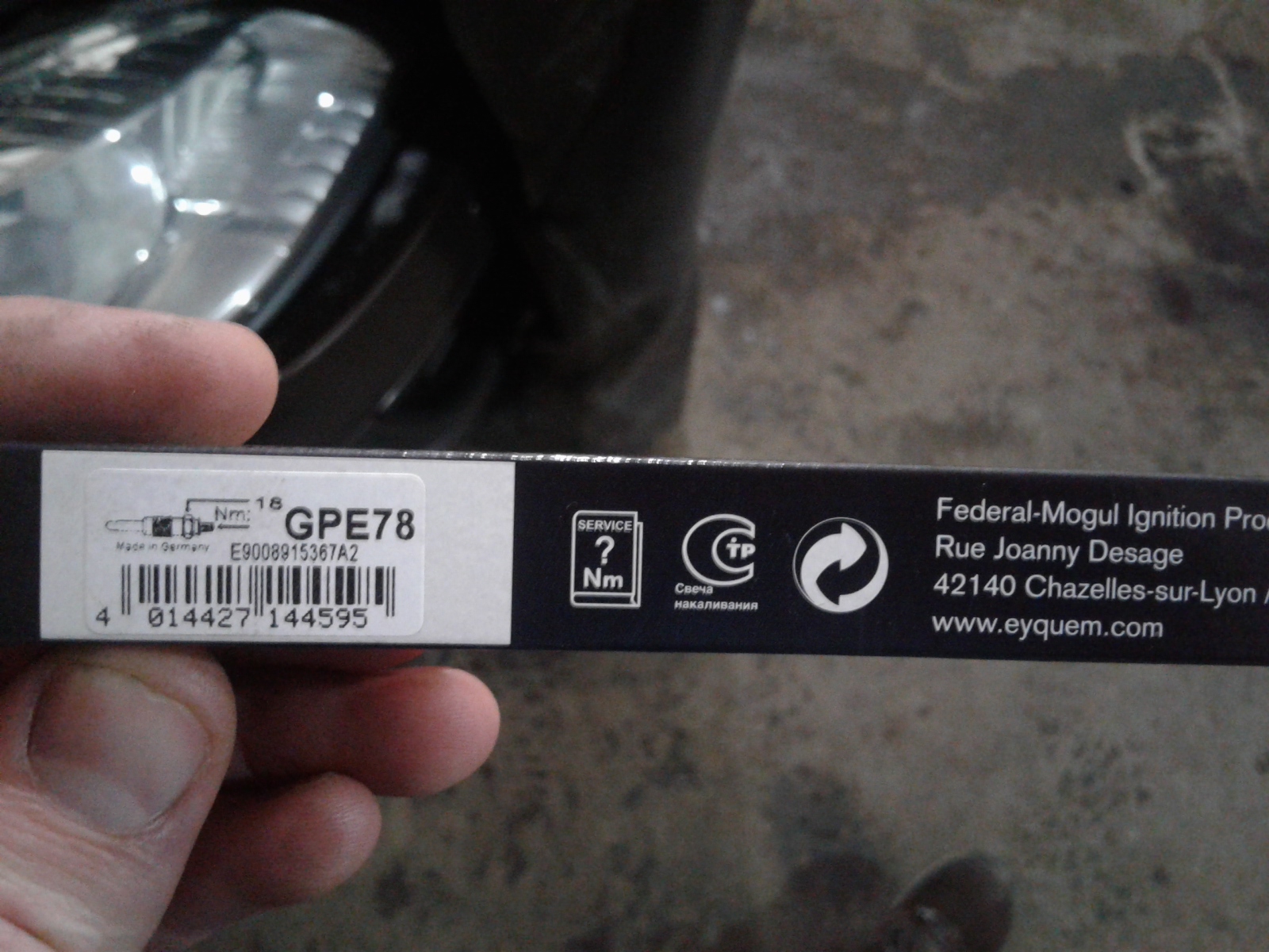

І так, відвідав я сьогодні сервіс для заміни свічок накалу! Як ще згадувалось на стор.18 коли робилась діагностика тоді і повідомили про помилку по свічах (на панель вона не світить). Собою запчастин немав, тому брав на місці. Запропонували мені оригінал Beru
по ціні 390грн і замінник Eyquem
по ціні 260грн (їх і купив). Міняв 2шт, 1-3-циліндр, дві інші робочі. Для профілактики були викручені всі (викручуються без жодних проблем). Робота 200грн. Завтра ранок покаже що і як!

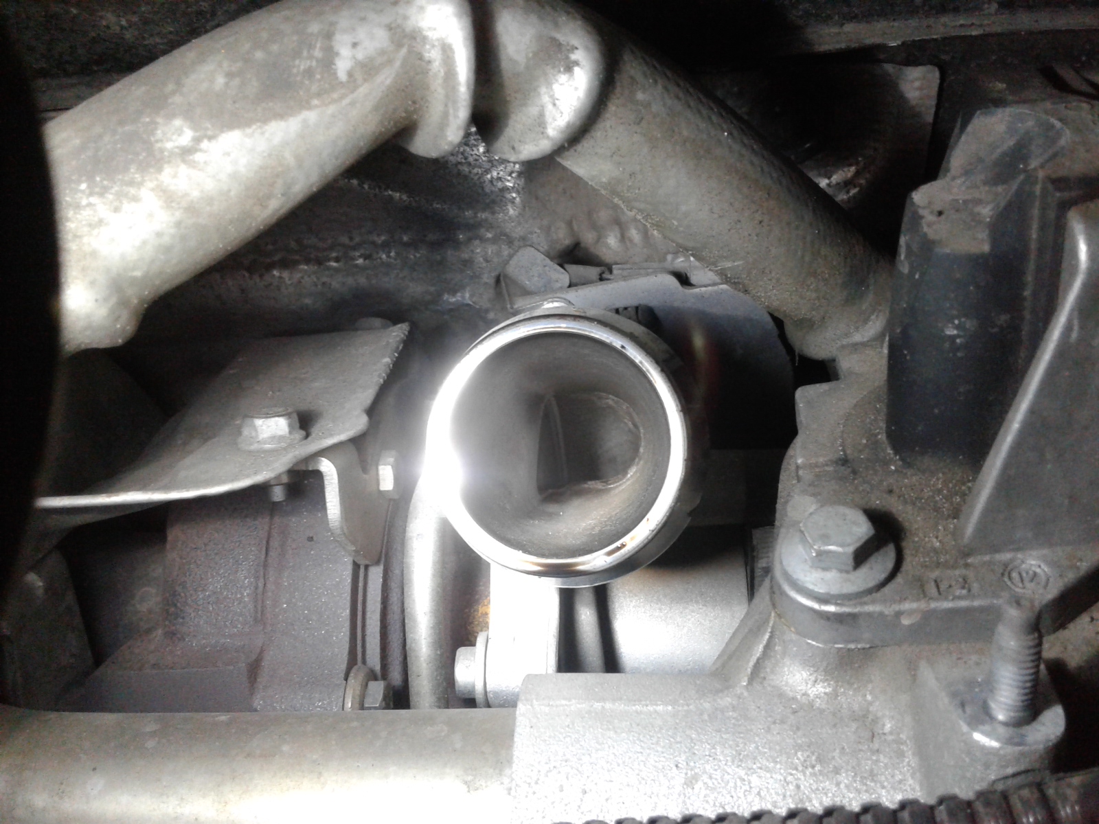

п.с. поки був знятий патрубок сфоткав стан турбіни

Маленький монолог щодо свічок накалу і холодного старту! Мене вони зовсім не турбували, тому що заводилась машинка з пів оберта. Но з цими морозами після запуску двигуна десь ~за 2хв роботи двигун починало колбасити! Щось схоже як описано тут https://www.drive2.ru/l/460626103879336525/. От я і подумав що причина в свічках. Як бачим з посту вище неробочими були 1 і 3 циліндри но не дивлячись на це, І вчора, і сьогодні машина завелась без проблем може з третього оберту. А на сервісі мене просвітили: то що тріпає мотором то не в свічках проблема)) на 100% вони незнають но підозрюють що конфліктують між собою датчик температури палива і температури повітря. Іншими словами машина не адаптована під холодну зиму! Проблема ця є на 636двигуні і тільки зі старт-стопом. Як її вирішити ще незнають...
