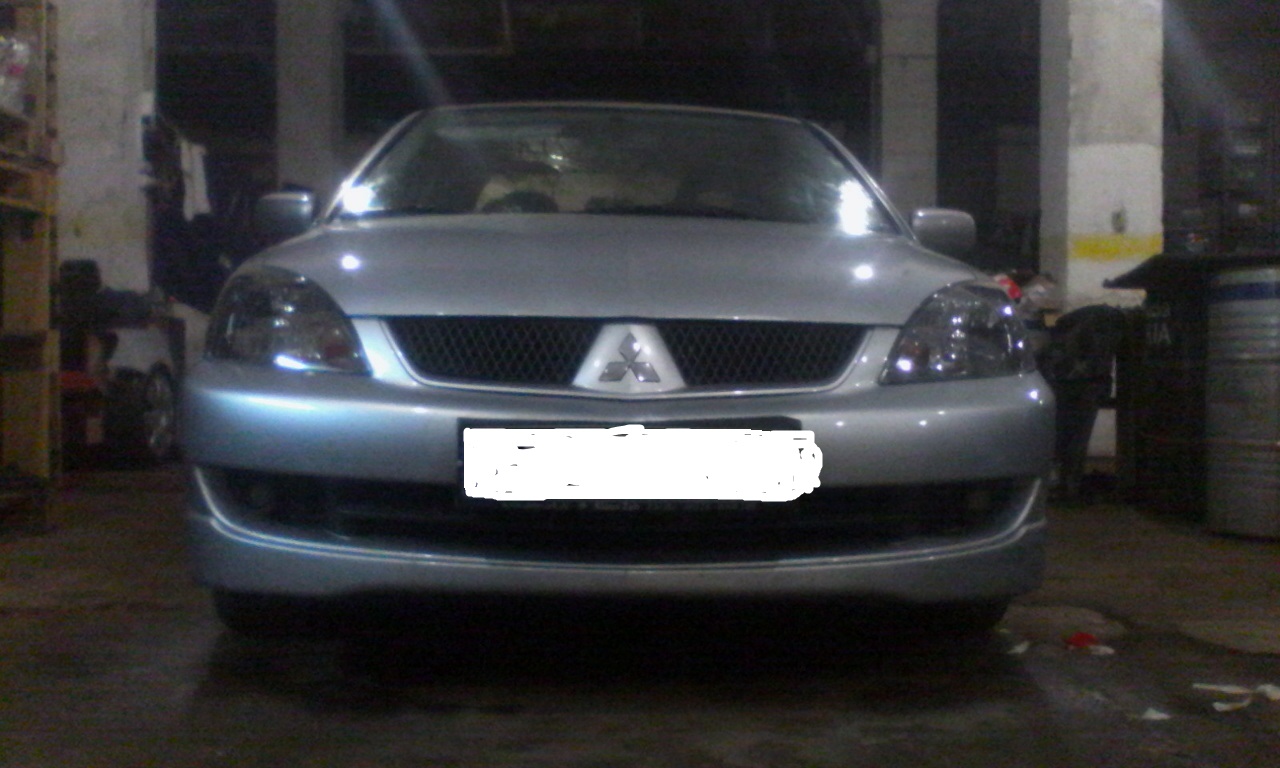

Може то собі до повного Щастя фари чорні поставити? :D

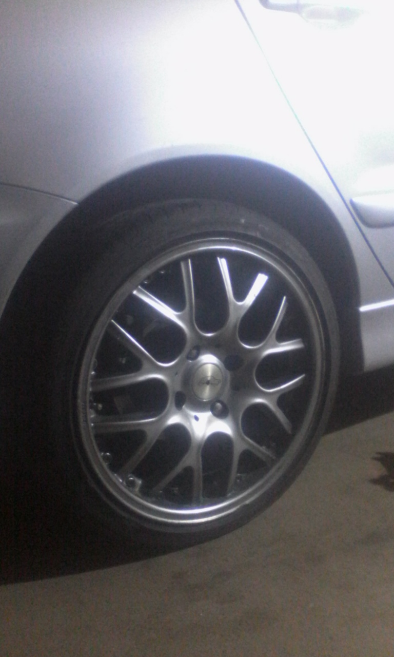

Приміряв діски 8-)

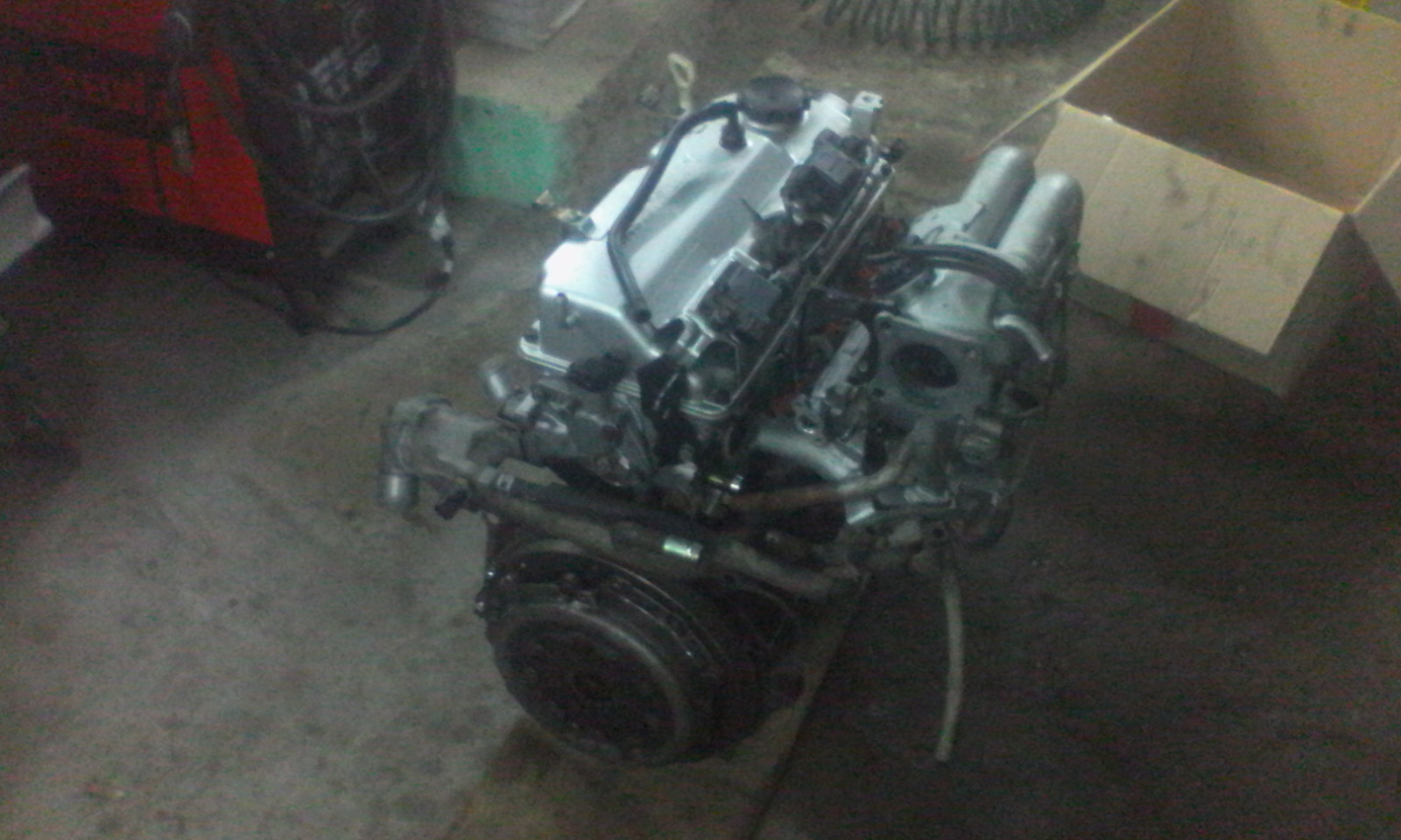

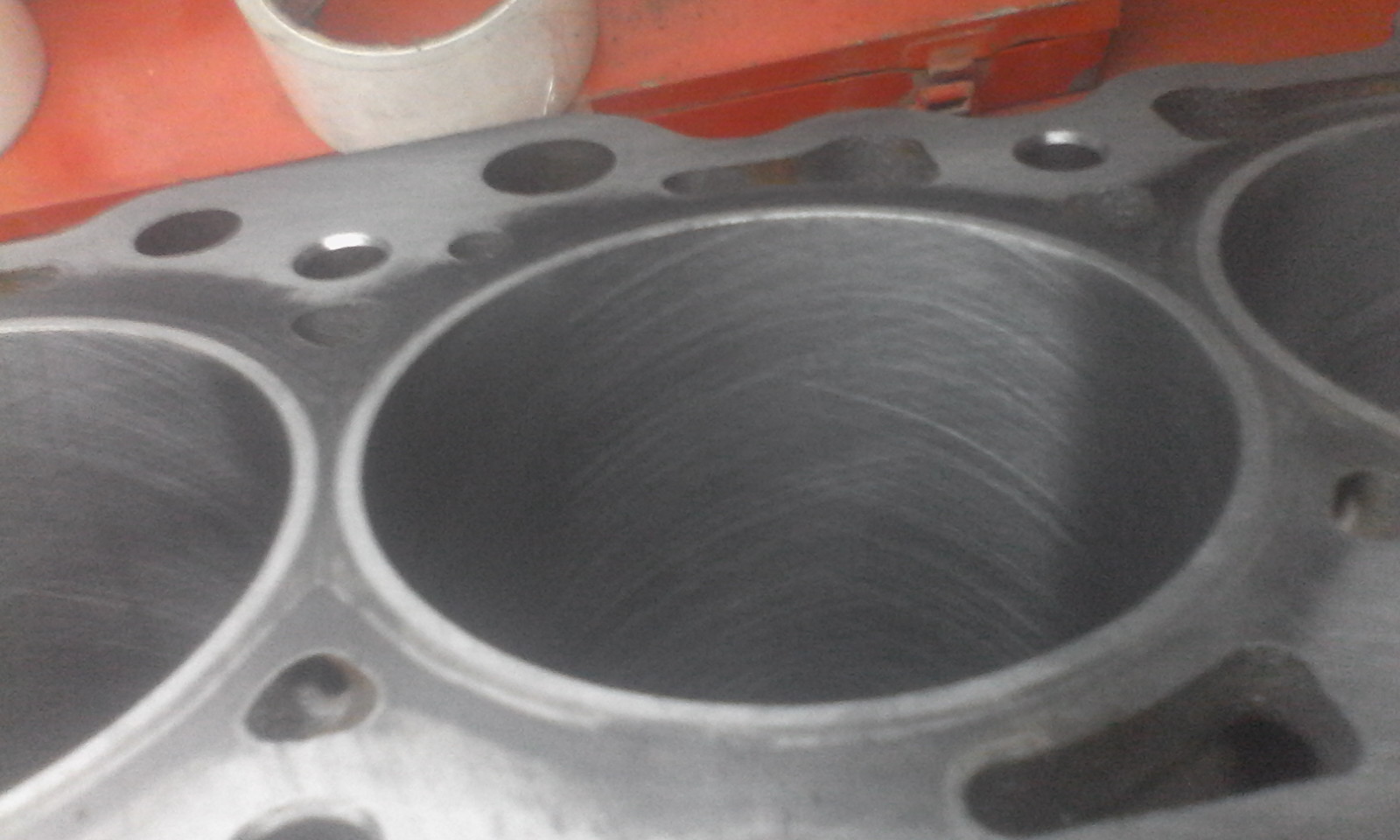

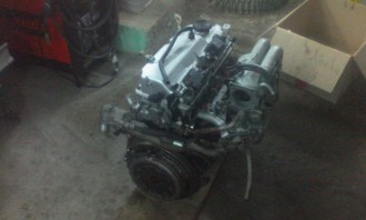

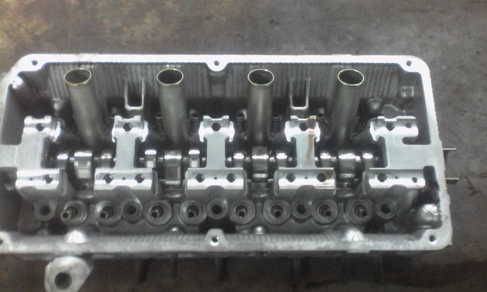

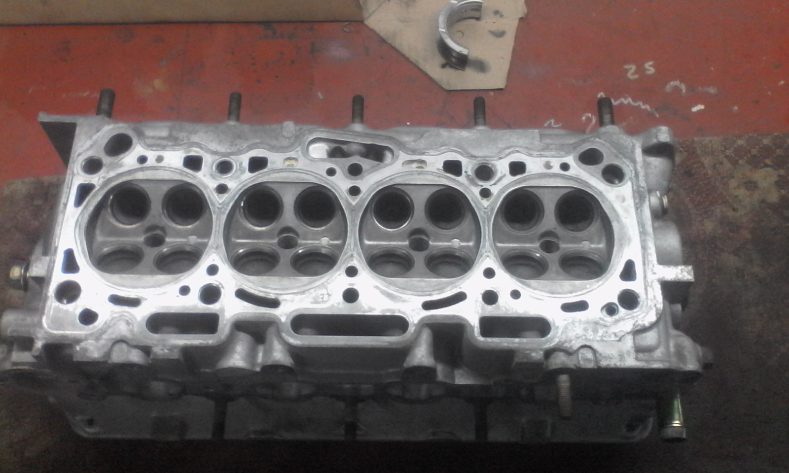

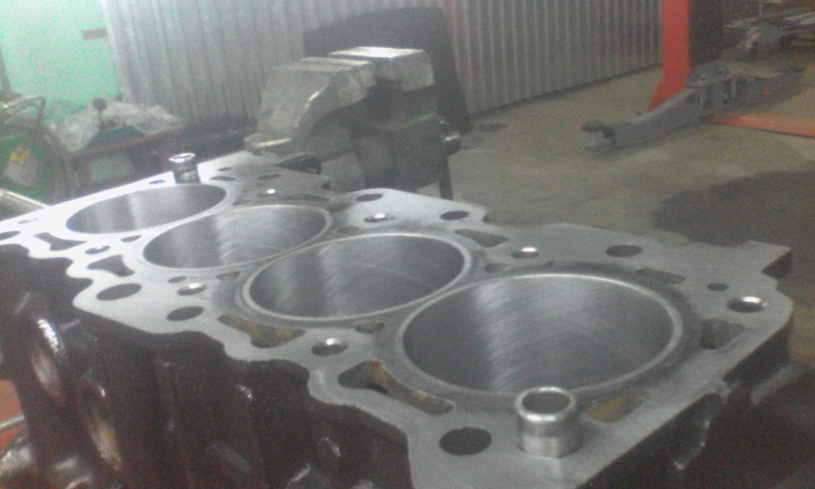

Обновляєм тему :sing і так, мотр жер масло та небіда ми йому зробимо капіталку, але не кинем кольца і поміняємо маслосйомні ковпачки! а всьо по серйозному і так начнем шо було замінено :sing
1,Блок гільзувався в стандартний розмір 76
2,Свіжіші поршня з меншим пробігом
3,Інший розпредвал(бо мій позгризало на кулачках)
4,притерті клапана наново
5,Куплено комплект прокладок по оригіналу
6,Кольца нові
7,Вкладиші шатунні+корінні
майстрам не платив так як я сам його капіталив :sing

LADA, молодець! Який бюджет вийшов?

5000грн :sing

LADA писав: 5000
:shout :shout
Реально ? халява.
А який пробіг до ремонту витримав мотор ?

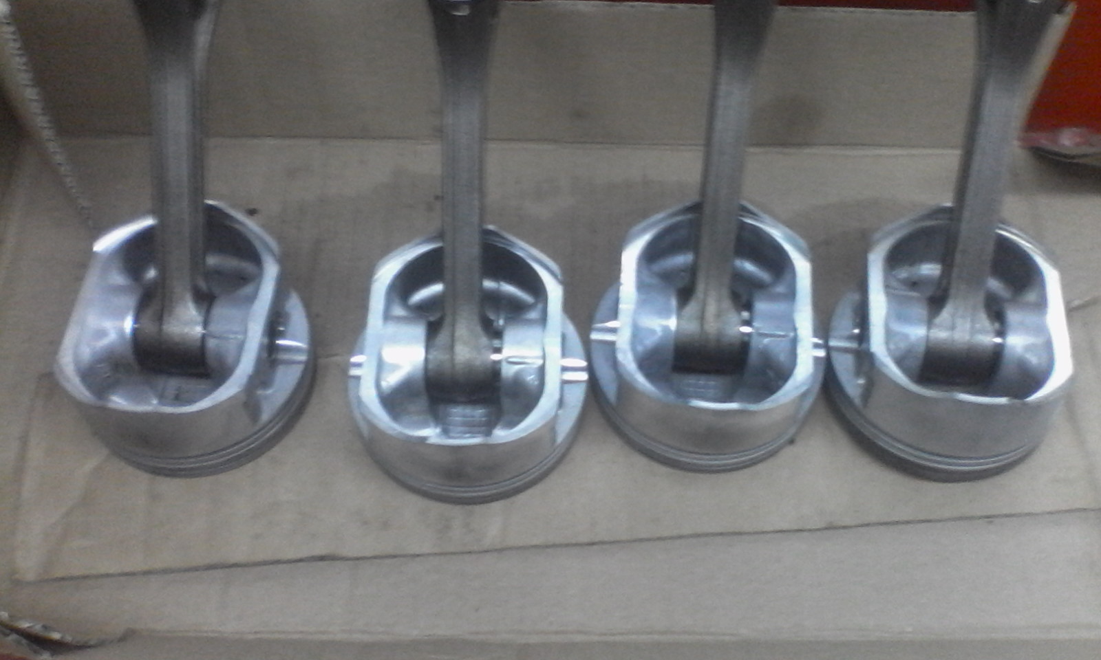

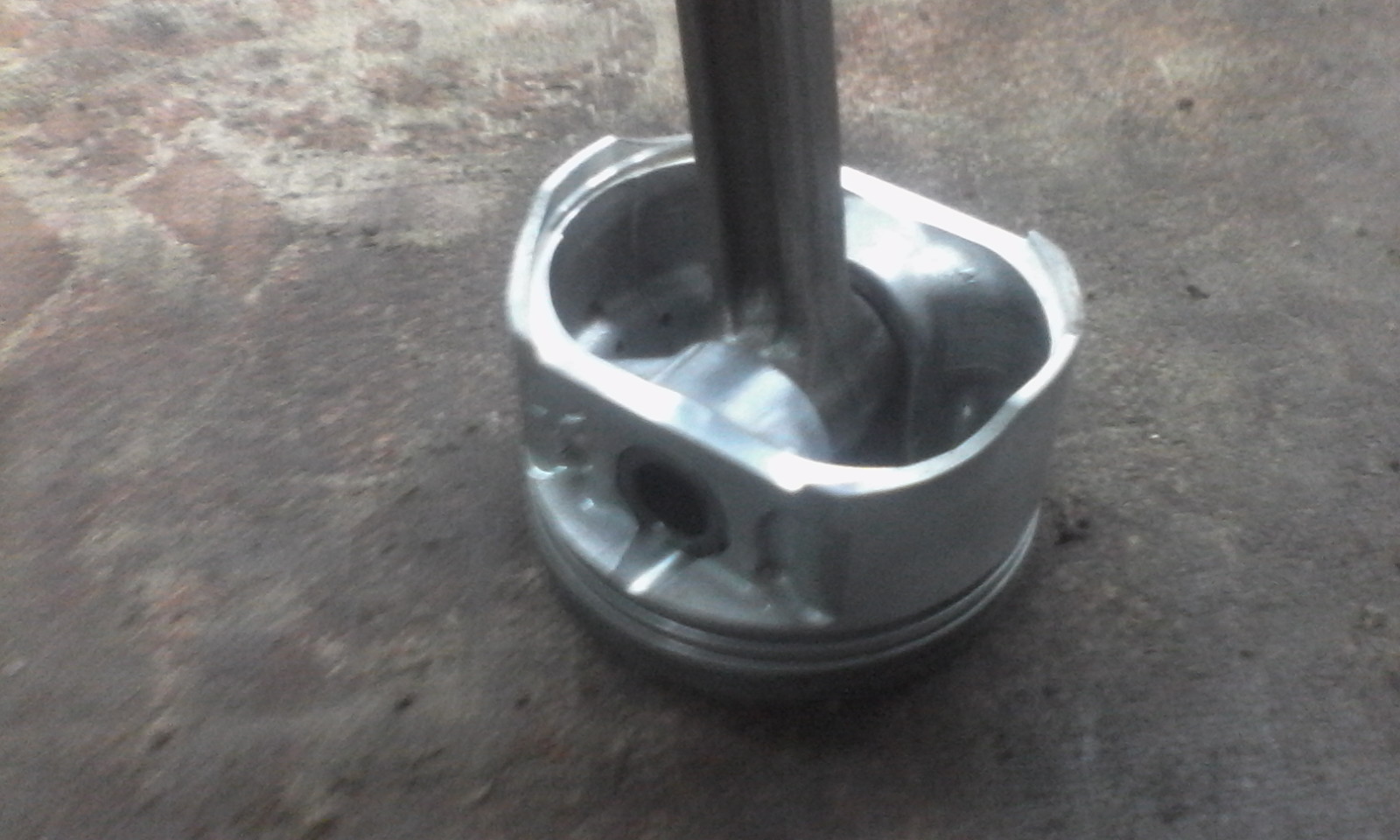

А ремонтні поршні дорого виходили? І з твоїми що, міряв еліпс?
LADA
Повідомлень:925
Номер:ВС97-39АС
Звідки:Львів (Сихів)
Re: Моя Mitsubishi Lancer Wagon 9
Повідомлення LADA » Нед, 12 липня 2015, 10:53
Fobos писав: А ремонтні поршні дорого виходили? І з твоїми що, міряв еліпс?
я в ремонтні поршня нейшов, постирало троха юбки поршнів, тому міняв поршня з шатунами, еліпс міряв 5соток виробітка
я не питався навіть, тому що на розборці взяв другі
