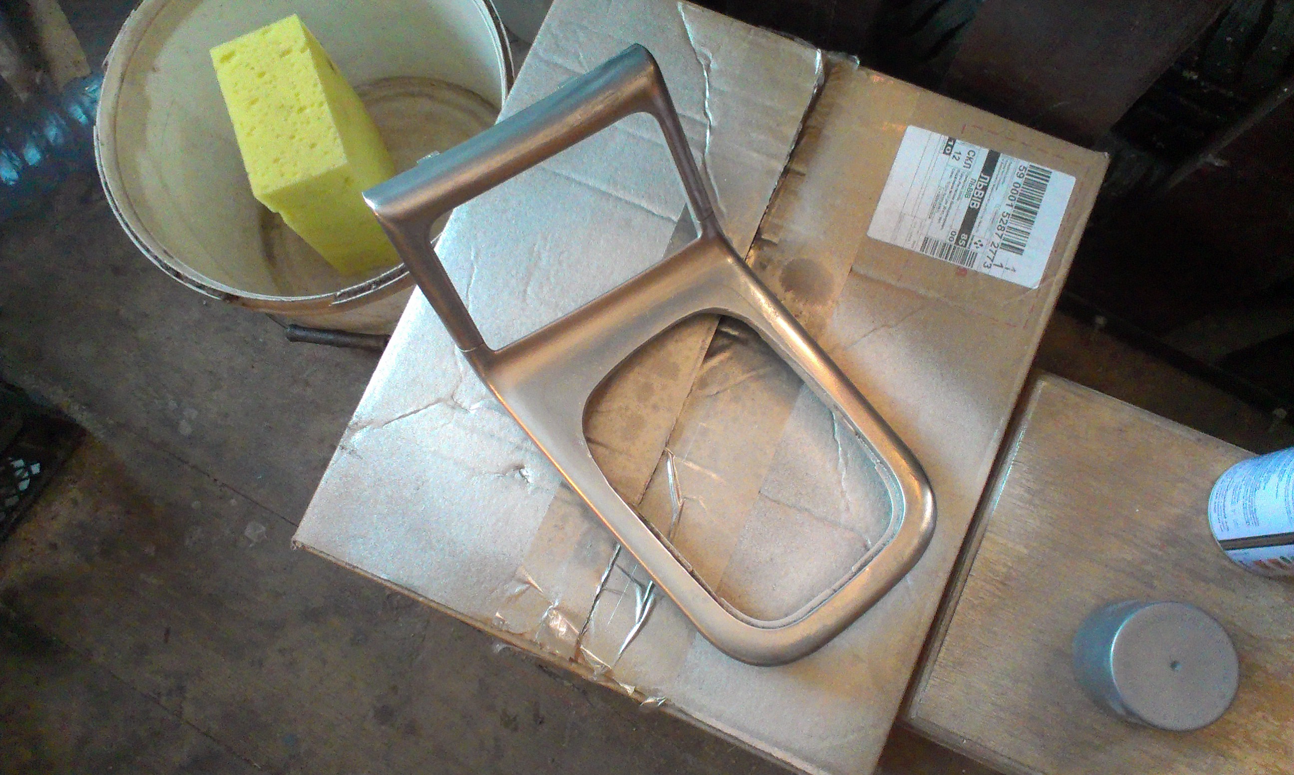

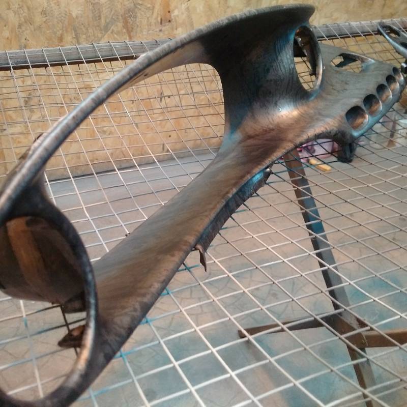

наростив сьогоднi частину панелi, там де в мене шпарина була. Попробував пофарбувати, але поки не знаю що получиться при такiй холоднiй температурi.

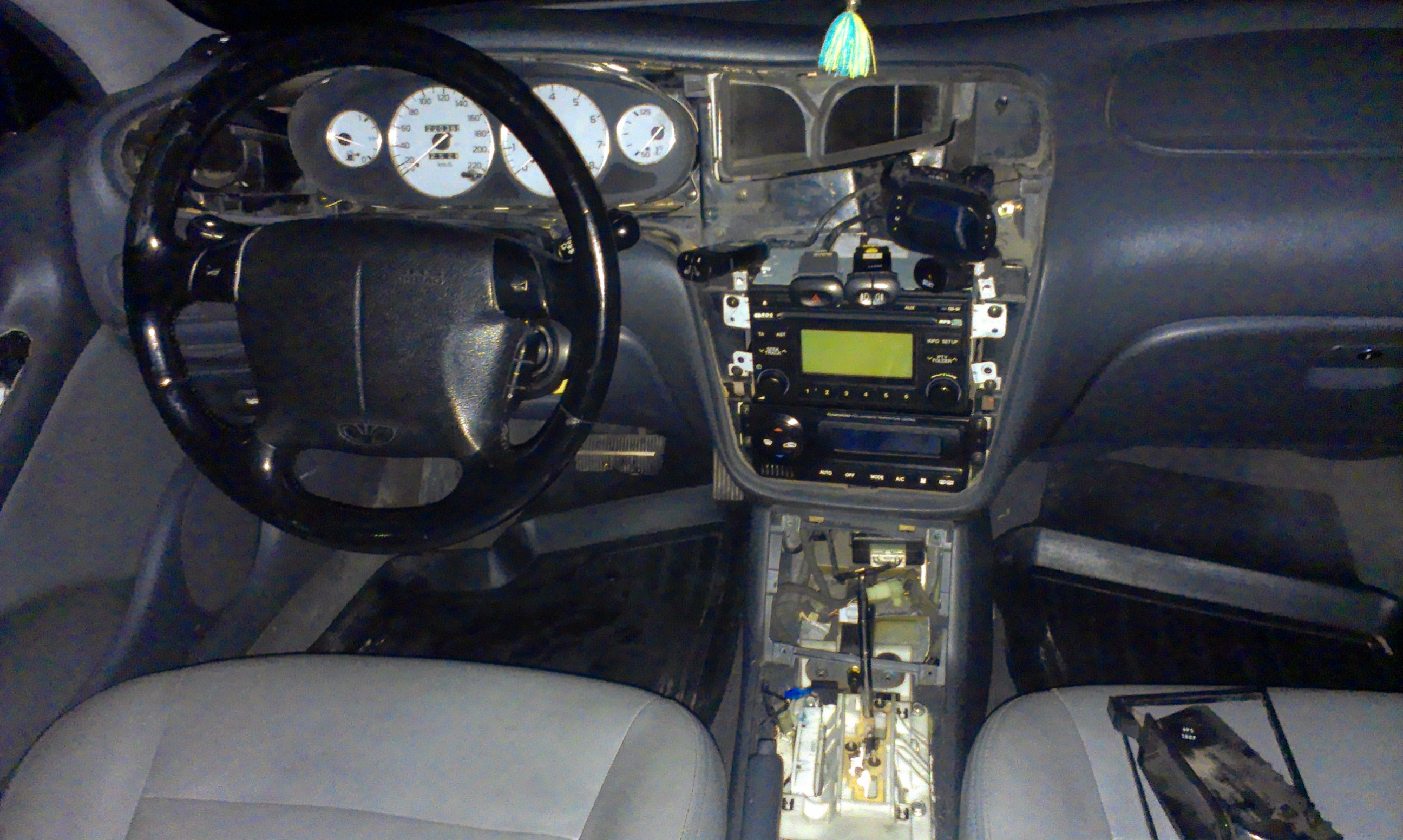

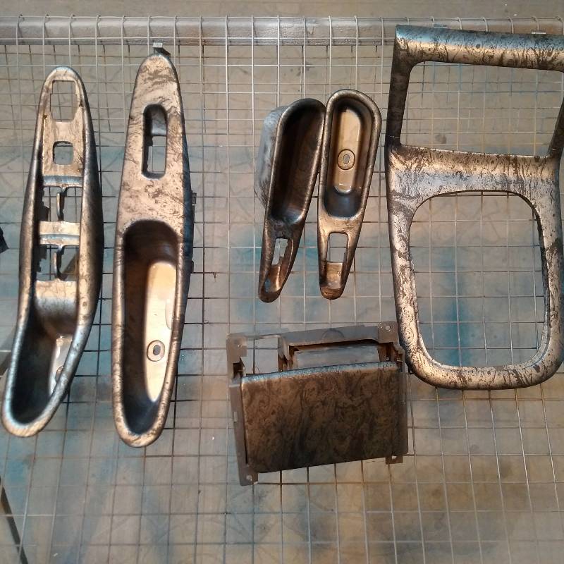

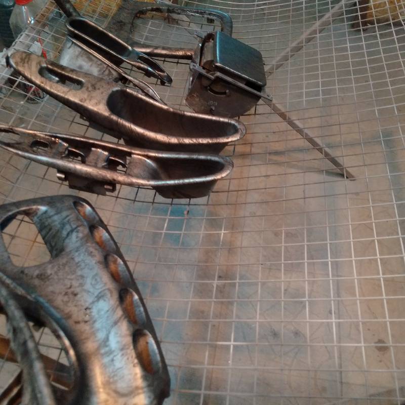

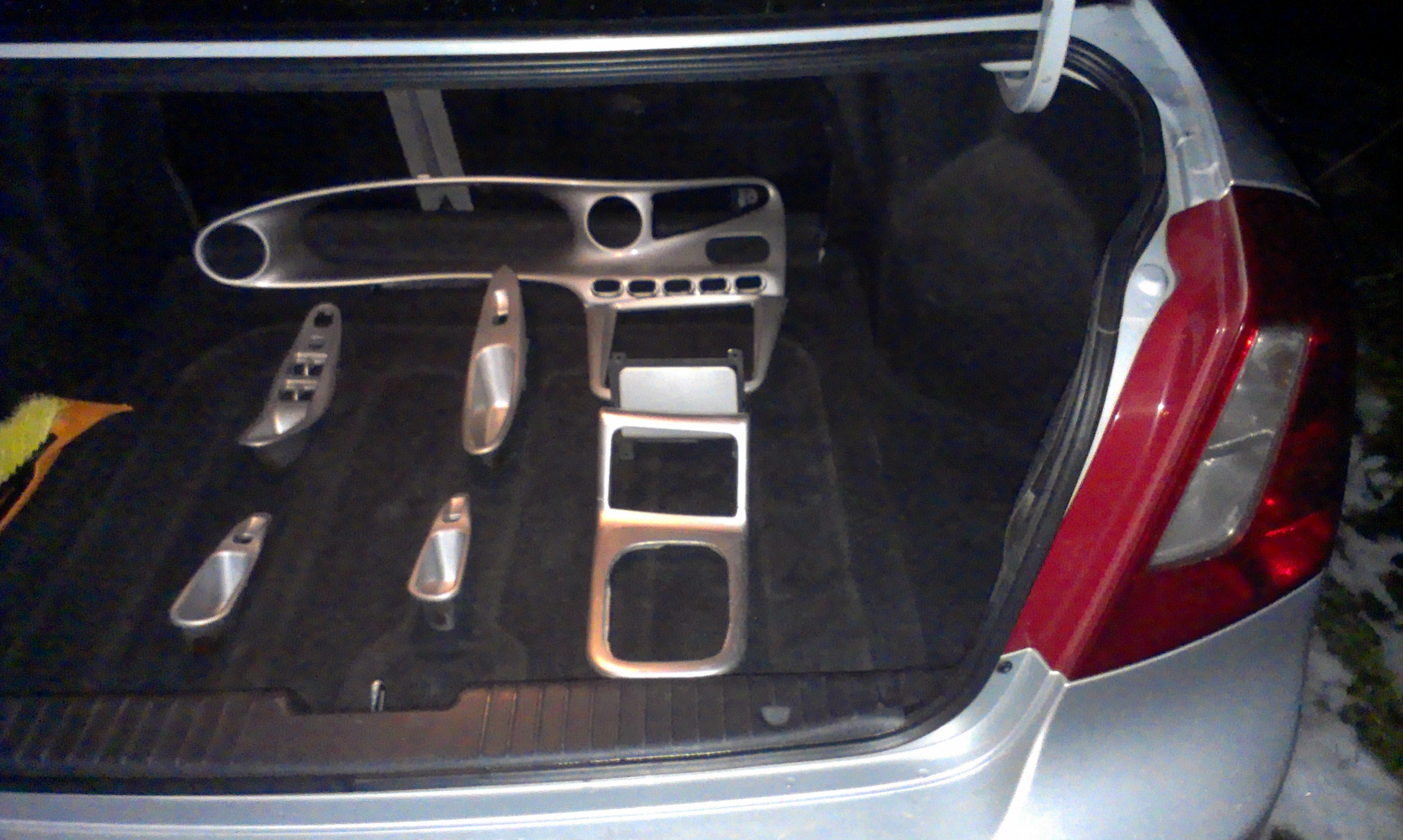

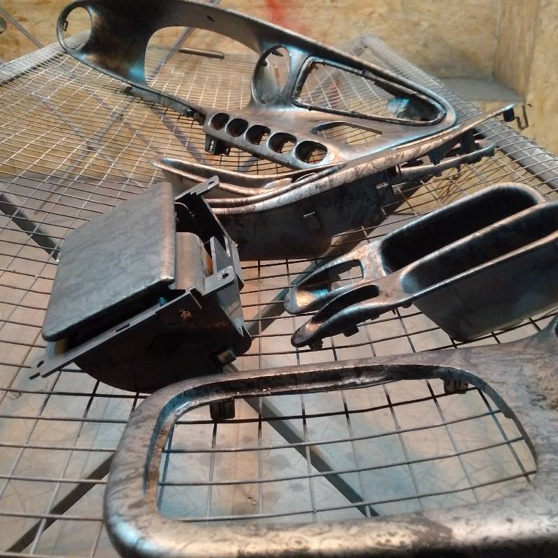

Юхууу
вже завтра вiддаю в роботу Thorn пластики салону для нанесення зображення по технологii аквадруку. Все успiшно зняте, i погружене в багажник.
Дуже надiявся що майстер встигне до 18-го числа, але нажаль не вдастся, тому от з таким салоном буду iздити N-ну кiлькiсть часу
Швидше за все вiзерунок буде таким через складну форму самоi великоi панелi
Але якщо майстер завтра подивится i скаже що зможе нанести вiзерунок (так як яйого бачу) то вiн буде такий (цей варiант менi бiльше симпатичний)

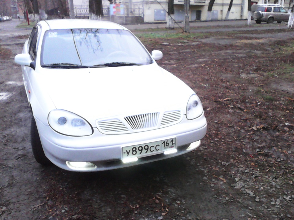

I виношу на розляд шановного паньства ЛТК таке питання:

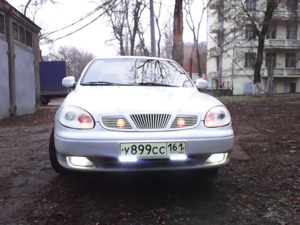

Знайшов фото леганзи без поворотникiв в бамперi i бiлими фарами. Варто таким заморочуватись чи нi?
- g0nzales
- Повідомлень:3651
- З нами з:Вів, 07 жовтня 2014, 12:15
- Ім'я:Денис
- Авто:мале відерко
- Номер:ВС?????Е
- Дякував (ла): 67 рази
- Подякували: 84 рази
Re: Leganza СDХ 2.0 АКПП
Чувак, схоже, фуровод в душі, стільки світла наліпити спереду
То якийсь пісєц. Білі іари можуть гарно виглядати, але не в такій компоновці

на тi гiрлянди увагу не звертайте
- Повідомлень:245
- З нами з:Вів, 12 березня 2013, 21:25
- Ім'я:Денис
- Авто:Kia
Ні, білі фари не варто

Та ну [цензура]

панятно, не варто

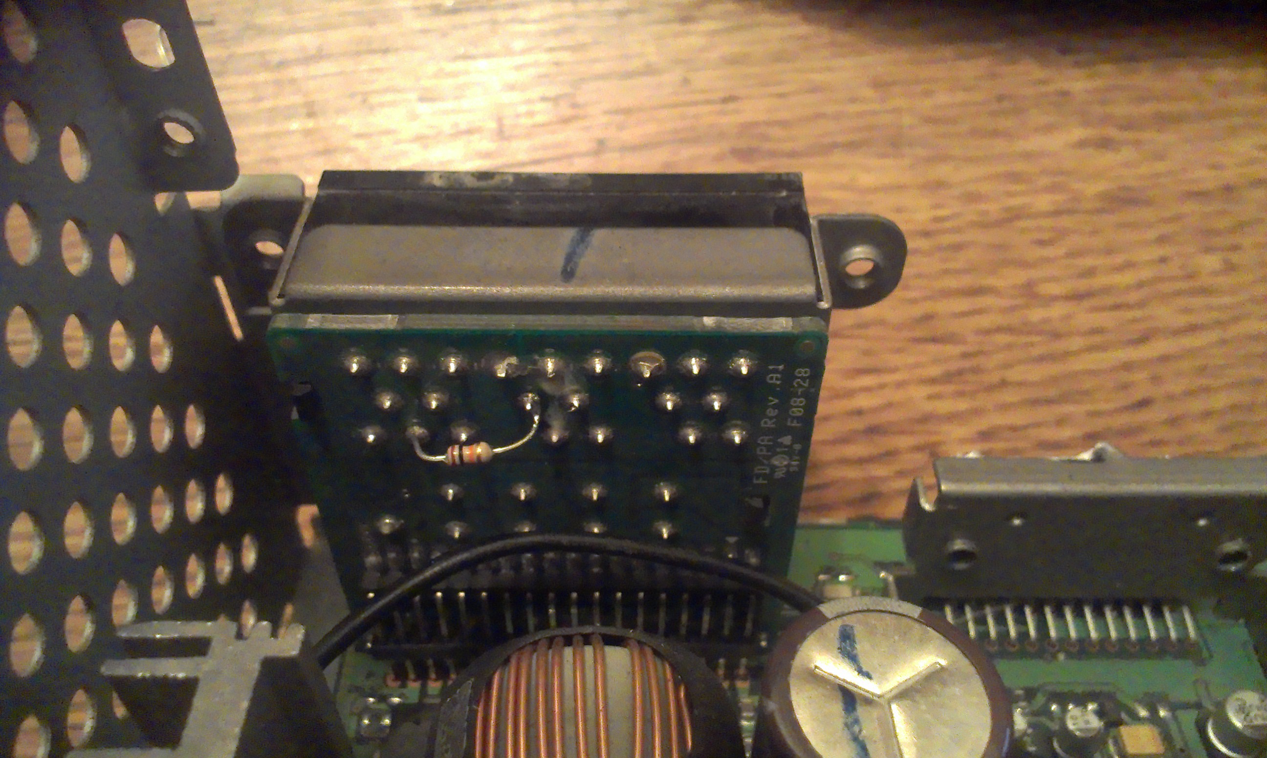

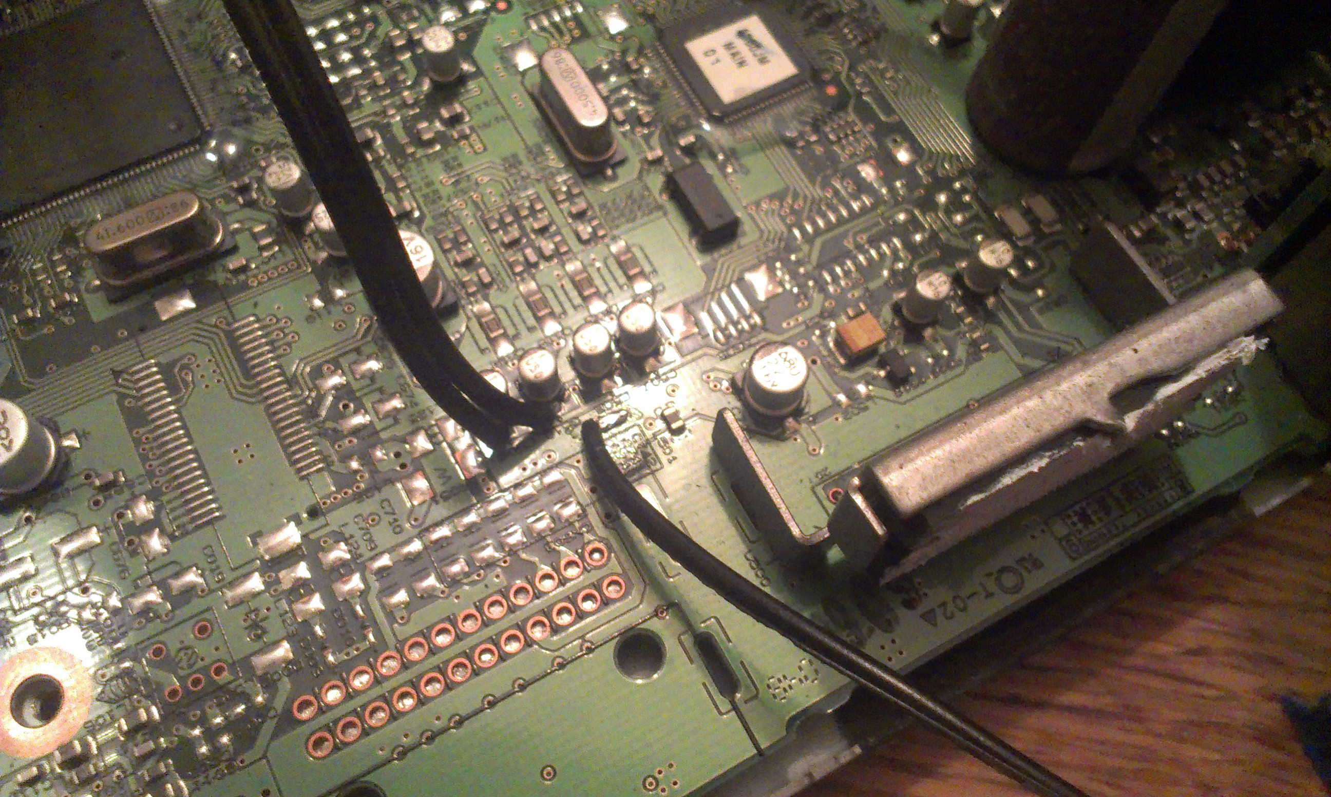

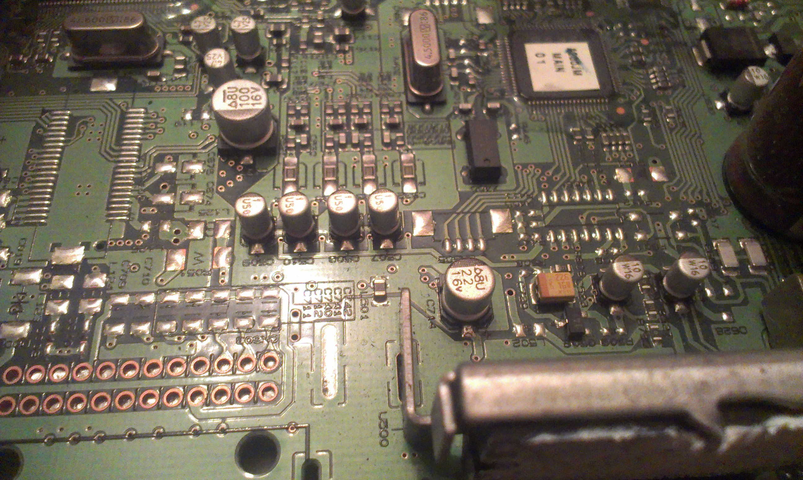

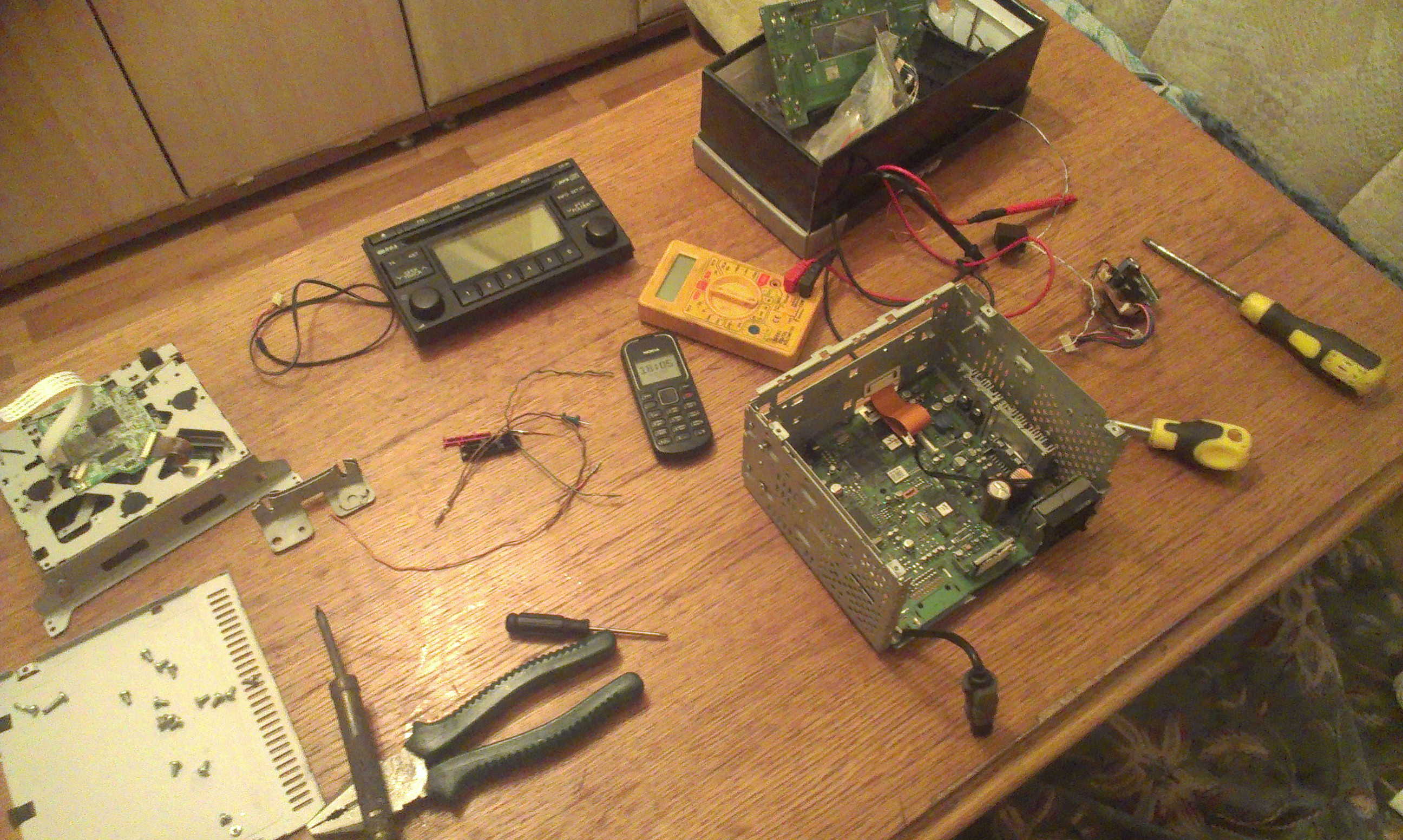

Тут недавно в кума трохи згорiла машина, вiн її здав на шрот, але я встиг зняти з неї для себе декiлька "смаколикiв" один з них штатний сабвуфер з пiдсилювачем. Почав готуватись до встановлення, але виявилось в моэму магнiтофонi нема виходу line out щоб пiдключити пiдсилювач. Почав вивчати форуми Hyundai Tucson (саме з цiэї машини в мене магнiтола) поняв що можна вивести всi потрiбнi менi виходи самостiйно плюс ще зробити AUX

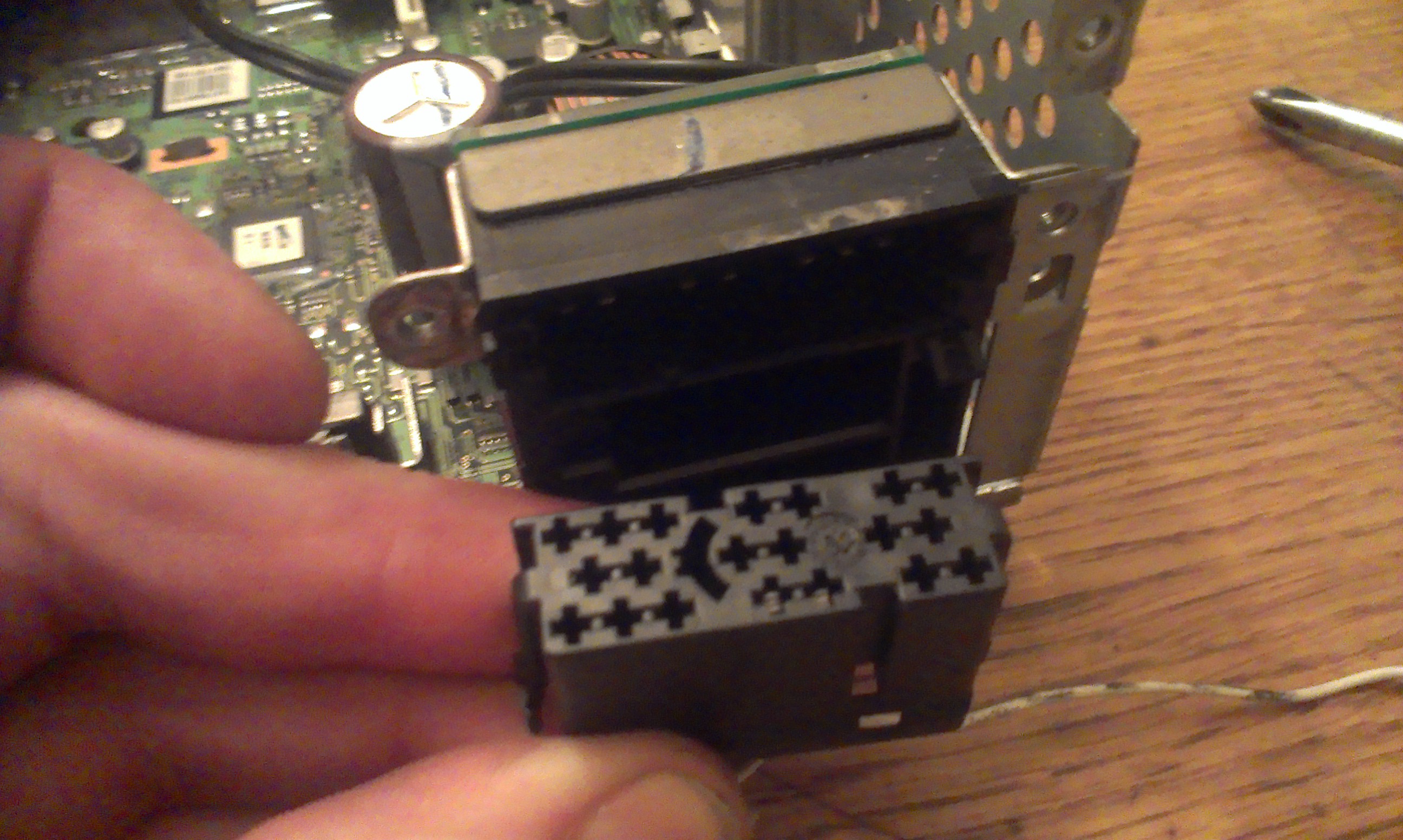

Дiставши необхiдний роз"эм (щоб все виглядало як з заводу) розiбрав мангнiтолу припаяв шнур з джеком 3.5мм на другому кiнцi (для подальшого пiдключення гаджетiв)
керуючись схемою
http://www.tucson-club.ru/forum/attachm ... 1316860404
Ножки с2-1 с2-2 с2-3 припаяв до шнура, а мiж ножками c2-4 с3-7 потрiбно припаяти опiр номiналом 10кОм для того щоб магнiтола розумiла що пiдключений гаджет, я зробив це наступним чином А для line out потрiбно на платi пiдсилювача знайти 4 конденсатори ось вони i потрiбнi припаювання до них "тюльпанчикiв". Менi потрiбно для пiдключення пiдсилювача лише два канали, тому я не морочився з припаюванням всiх. Всі чотири канали можна забрати безпосередньо з ножок SMD конденсаторів, поруч, трохи пiддряпавши земляний провідник - можна припаяти всі чотири обплетення екранованого кабелю.
Просмикуємо підготовленi RCA- "мами" через щілину в радіаторі і припаюємо в потрібні точки.
Кріпимо хвости стяжкою через отвори радіатора і збираємо магнітолу в зворотному порядку.
30 хвилин страху, але у Вас тепер є штатна магнітола з лінійними виходами.
Кому цікаво "копнути глибше" - скажу, що в якості УМ встановлена TDA7386 (із заявленими 4х40Вт, tda7386.zip). Дивлячись на запобіжник 10Аі початку спотворень після 3V RMS y анагрузке в 3,6 Ома - думаю, питання знімаються автоматично.
Ну i вiдео того як працюэ напiвсаморобний AUX
Сабвуфер ще не пiдключав, бо роблю проводку "по фен-шую" щоб все було, тому неперемикайтесь, далi буде
керуючись схемою

Шось не поняв останнього, усілок типу не стягує? Чи шо саме ти мав на увазі?
- Ростик1
- Повідомлень:3059
- З нами з:Пон, 19 грудня 2011, 17:54
- Ім'я:Ростик
- Авто:Та йой...
- Звідки:Львів рідненький
- Дякував (ла): 29 рази
- Подякували: 82 рази

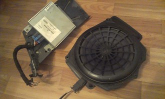

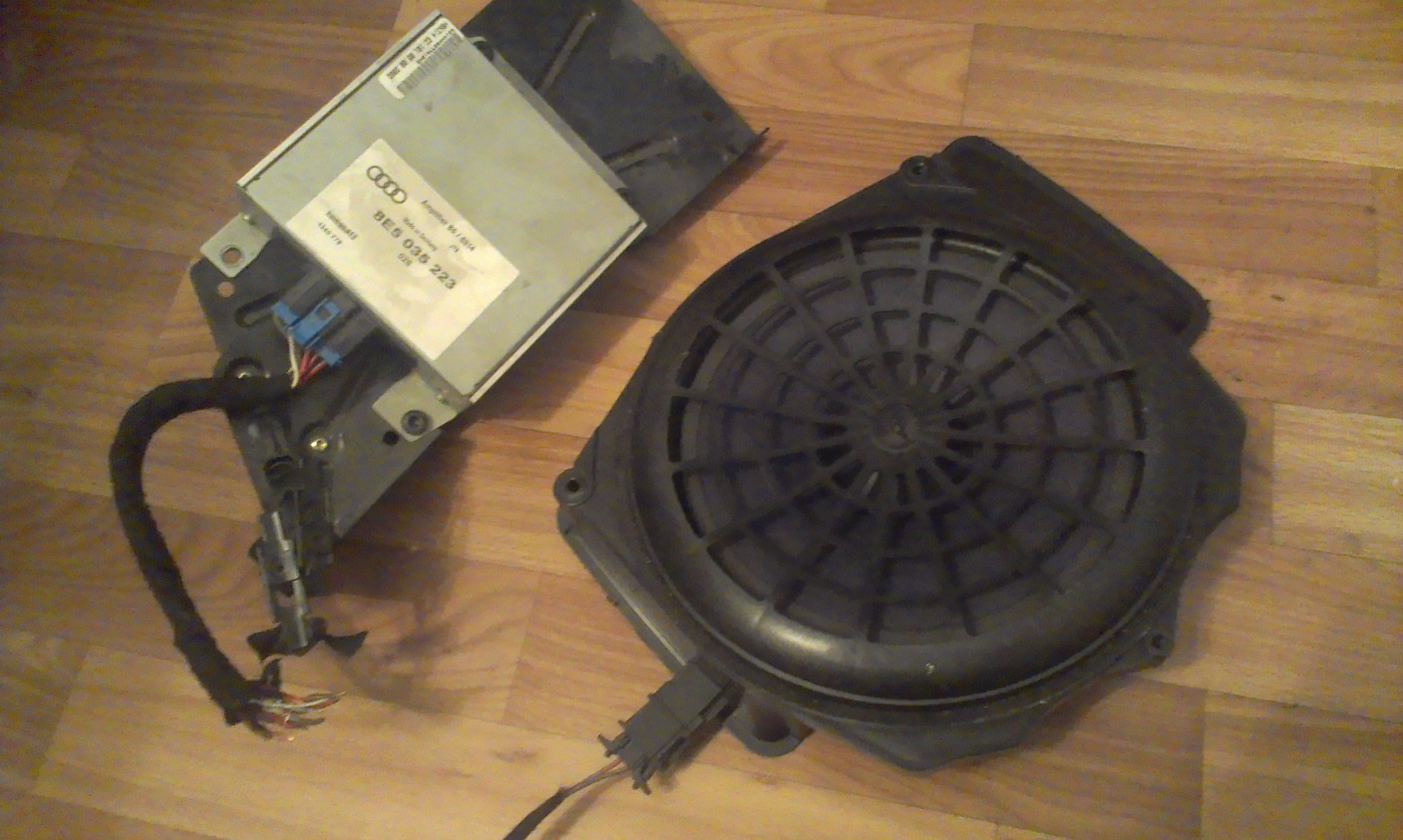

Jarevych, зняв з аудюхи штатний саб i штатний пiдсилювач пiд нього, роблю проводку живлення пiдсилювача

Jarevych, потужності заявленої там впринципі не може бути згідно закону Ома. ну як всюду кароч

на метi i не стоiть добитися чогось надзвичайного в виглядi потужностi звучання. Я переслiдував мету вивести два лiнiйних вихода для пiдключення пiдсилювача пiд саб.

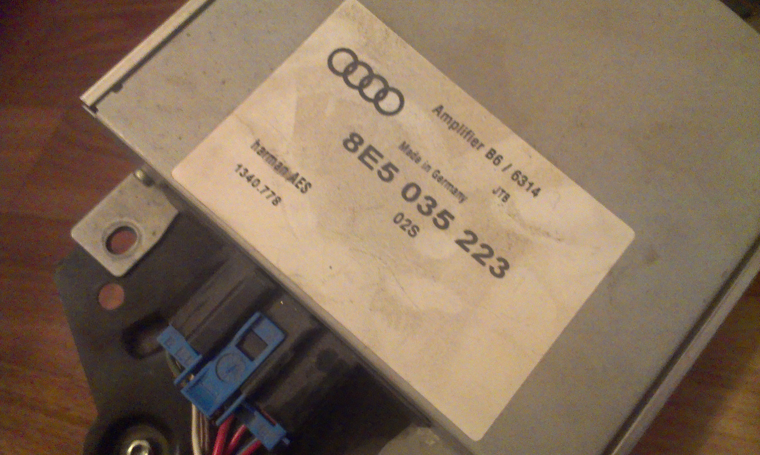

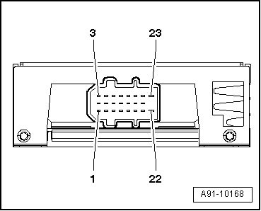

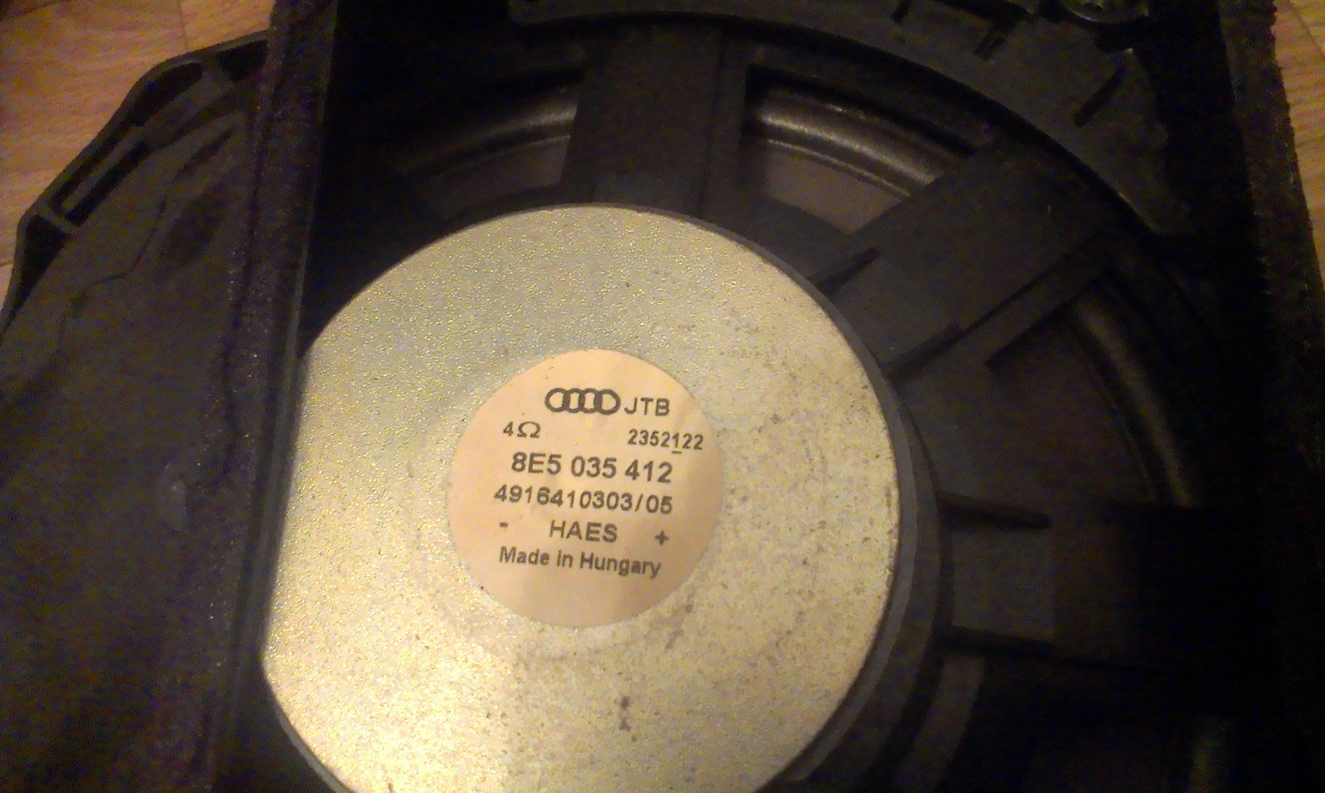

А от власне i самi "винуватцi свята"

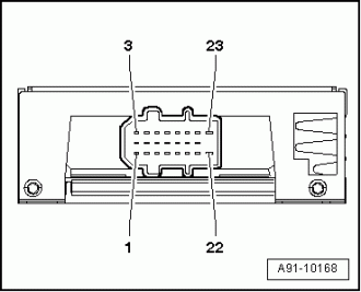

Штатний саб в задню полку з подiумом, i пiдсилювач вiд нього ж. Схему пiдключення дуже просто знайти в iнтернетi 1- сигнал задн прав вiд магнiтоли (лiнiйний вихiд)
2- "земля" сгналу вiд магнiтоли (спiльна на правий i лiвий канали)
3- сигнал задн лiв вiд магнiтоли (лiнiйний вихiд)
9- "плюс" вiд магнiтоли (remote)
14- саб "+"
15- саб "-"
22- "земля"
23- живлення +12
Саме ножки "1" та "3" заставили мене вчора розбирати магнiтолу та виводити "лiнiйки"

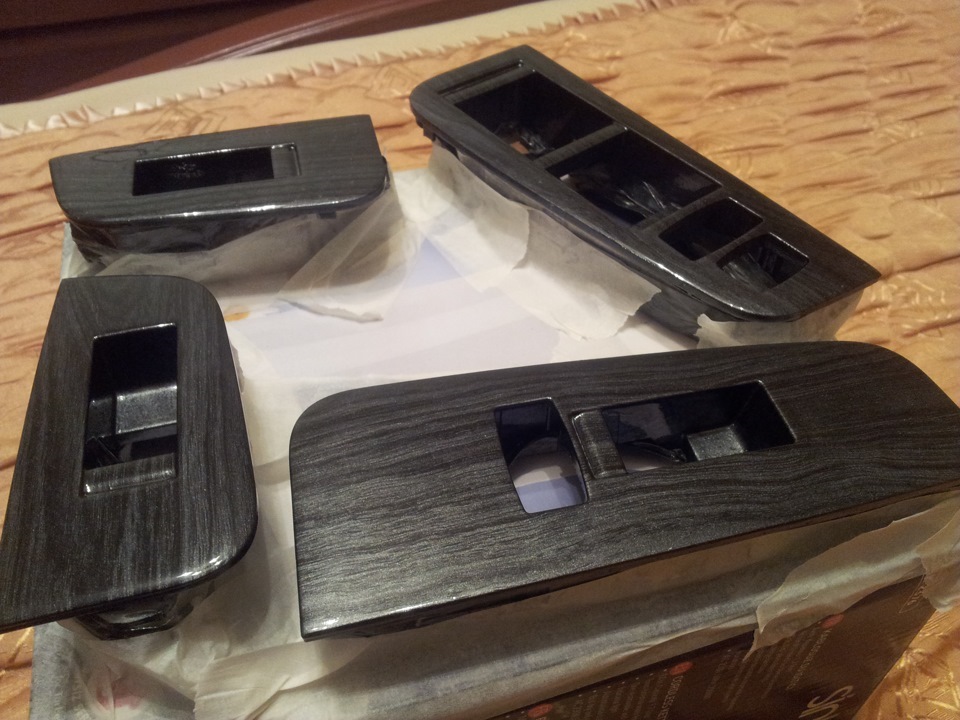

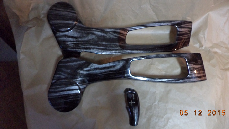

Святi роги! Ото красота, я балдю
Велике дякую Thorn

BOXER, фото ще тепленькi, щойно з ванночки, ще лакувати а потiм аж зможу забрати. але сам вже дочекатись неможу
