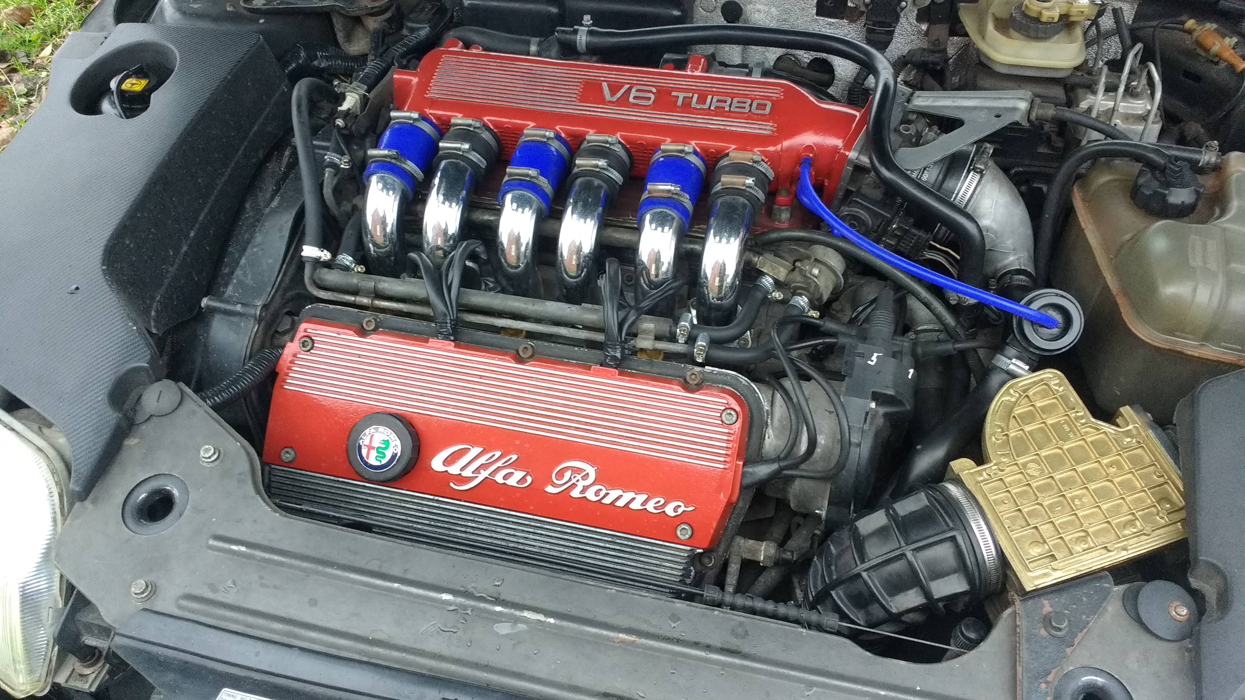

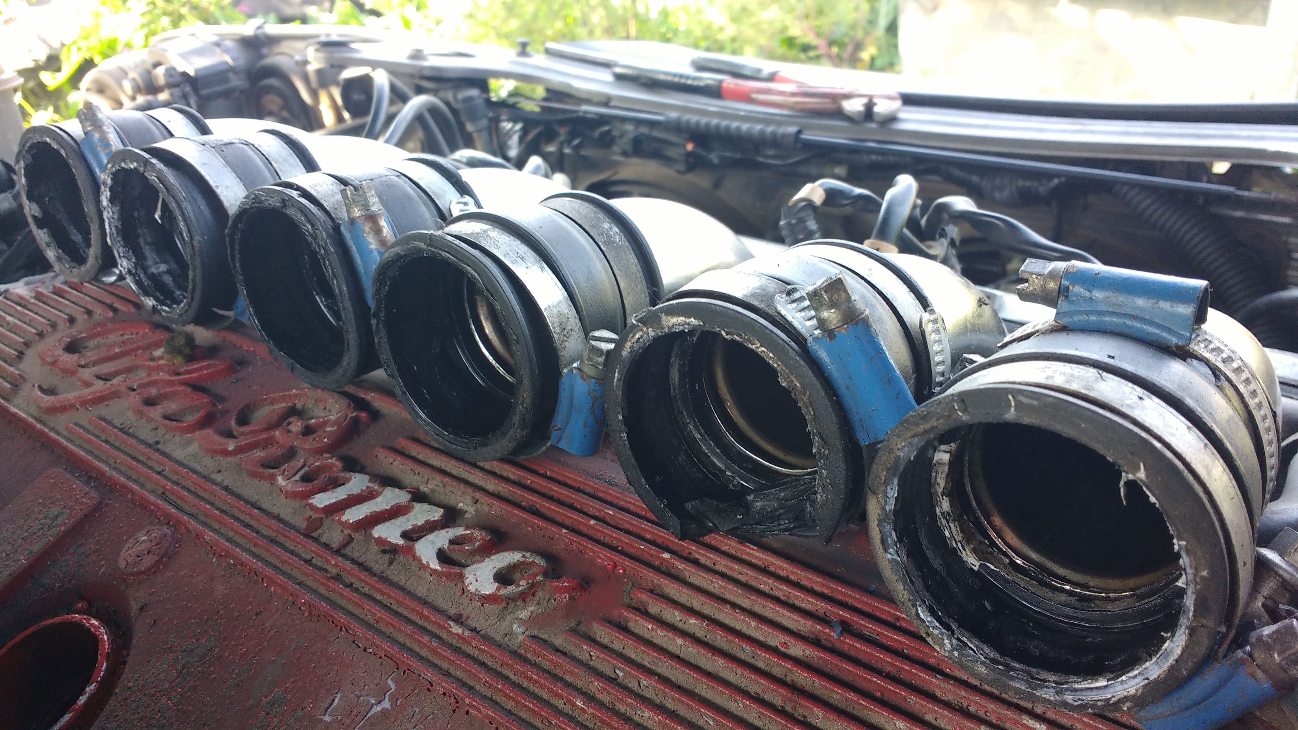

Мені ця машина подобається шо раз, то більше :D Значить зробив я порядок з тим димінням. Зробив димогенератор з баклашки сигарети і компресора, і курва мать дим пішов зівсюди :facepalm а найбільше з резинового патрубка на впуску другого циліндра, як зняв колектор, побачив таку картину
Почав шукати ті патрубки, а хрін там, нема, вирішив поставити силіконовий прямий перехід 38-45мм, і з горем пополам знайшов лише три, далі поліз глибше, замінив всі вакуумні трубки на силіконові, і частину хомутів на всіх патрубках, заодно поміняв всі паливні шланги, розмотав проводку моторну, запхав в нову гофру, бо стара задубіла поки що виглядає так,
Але потрохи поміняю абсолютно все на силікон, бо все разом міняти трохи кусається по грошах.
Ну але результат мене втішив як завів машину одразу після того як закрутив останній болтик.

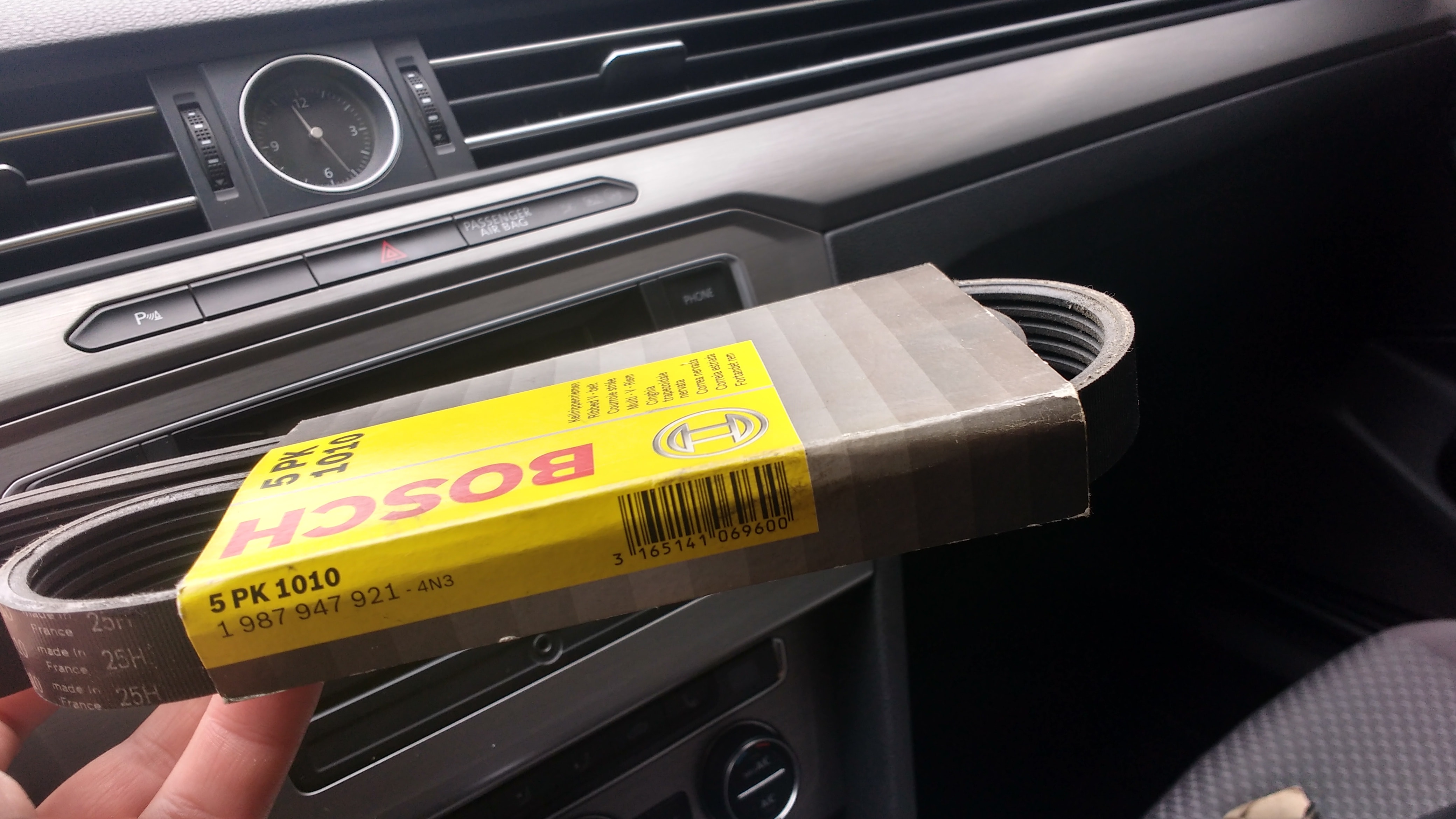

На відео чути пищання ремня в райноні генератора, тре мінєти :D
поїхав, купив і поміняв (на новому СТО самообслуговування на Шевченка) робота ше та, привіт інженерам з Італії :facepalm
Але коли збирав до купи те все що познімав для того щоб добратись до генератора закралась думка "а чи не засильно натягнув той ремінь?" (Він приводиться в рух від колінвалу і крутить генератор і помпу) але одразу маленький червоний чортик на лівому плеші шепнув "та нормально, зато точно не буде буксувати" і от вчора їдучи по дорозі чую свист-шум-хруст китайський вольтметр показав падіння напруги, і майже одразу почув солодкуватий запах антифризу. З того що я зміг продіагностувати посеред дороги, помпа дала клину, а антифриз котрий почав текти прямо на ремінь, змащував його і не давав генератору крутитись.
