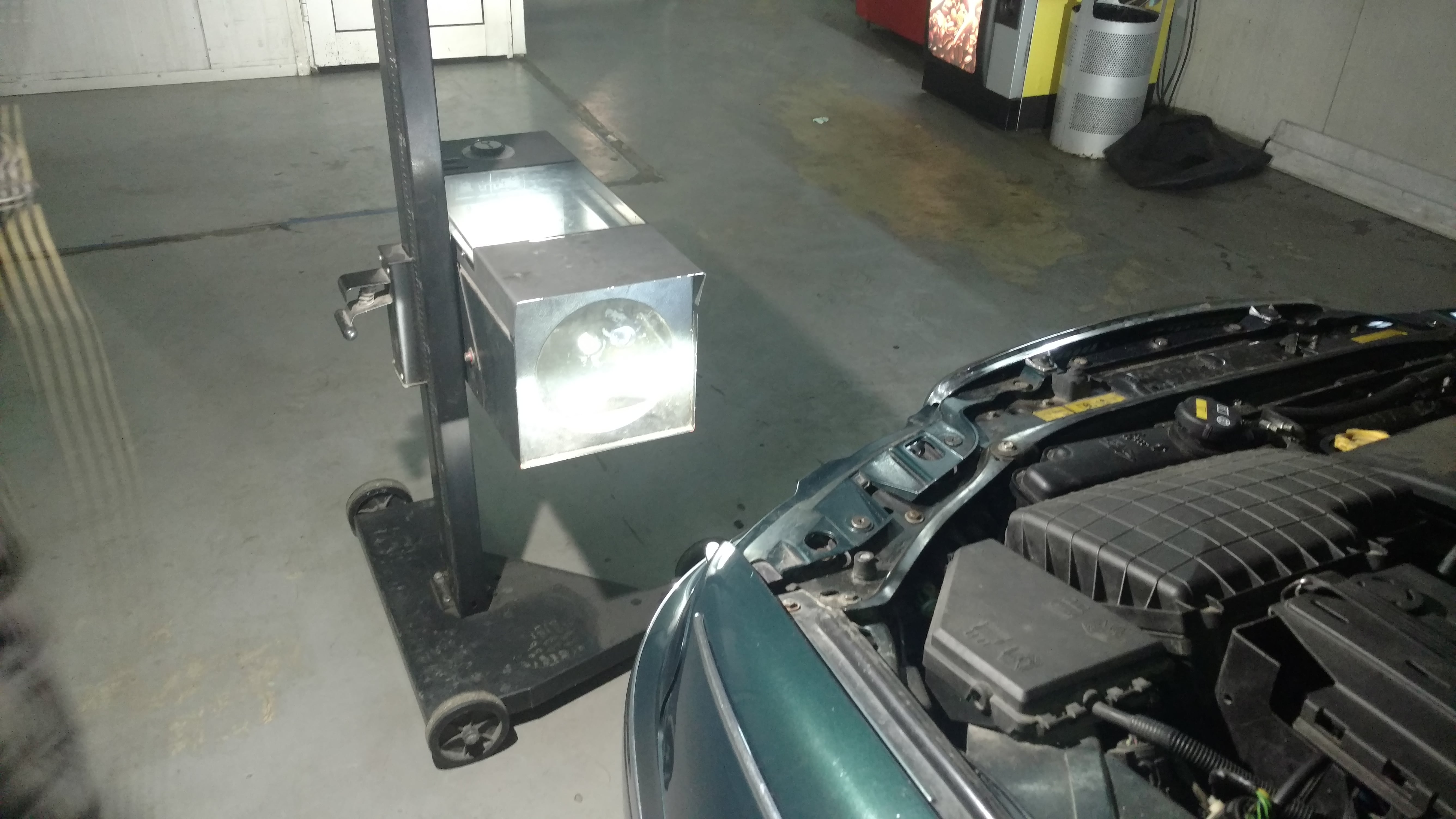

Не появлявся, тому вирішив поставити остаточну крапку з фарами і записався на стенд для регулювання фар.
Фари відрегулювати ст і нарешті світять правильно. Майстер сказав, що зважаючи на їхній вік вони досить непогано світять. СТГ чітка, немає паразитних засвітився, єдине що права лінза зовсім трошки зміщена проти годинникової стрілки ( якщо стояти лицем до фари)

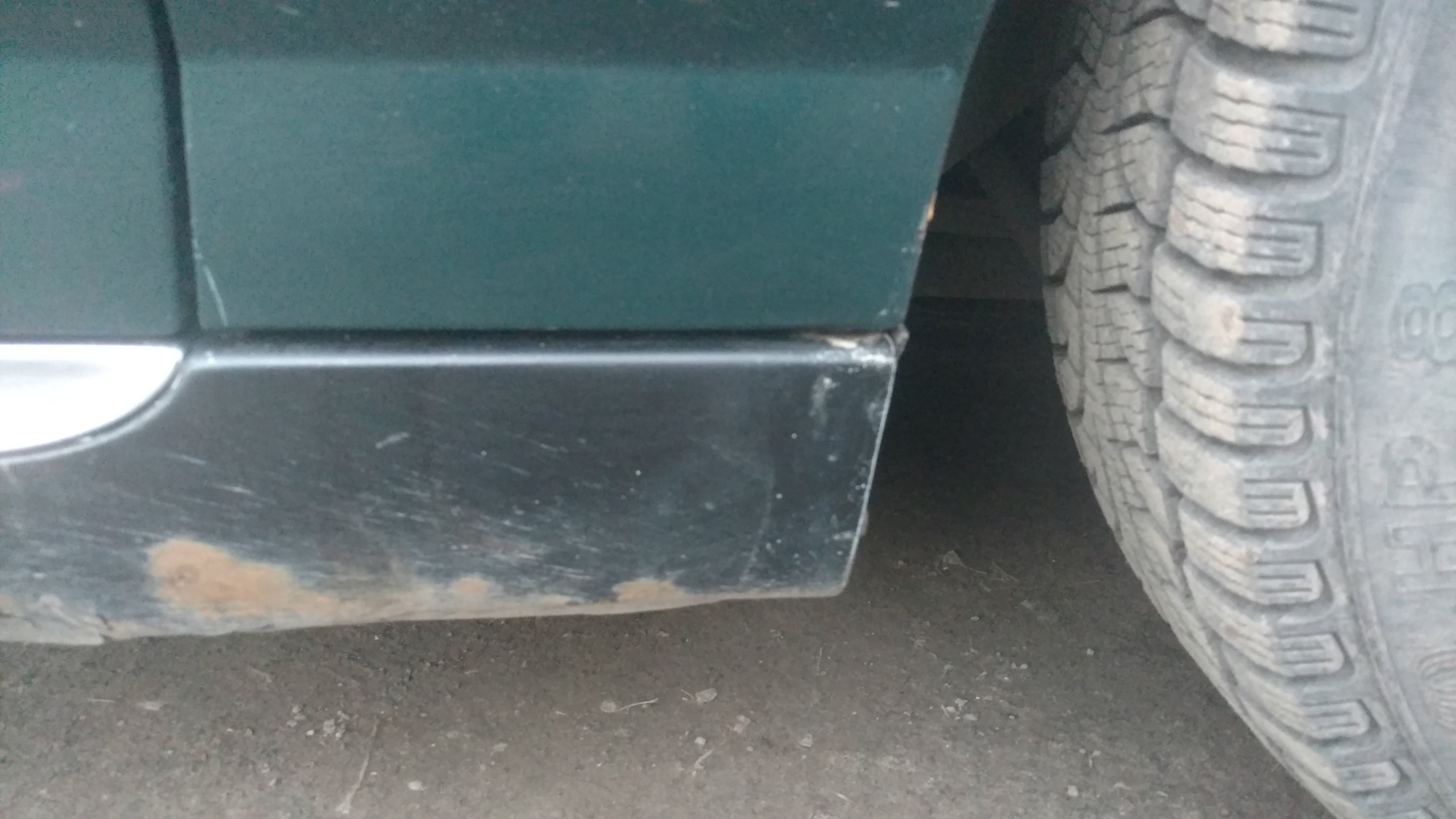

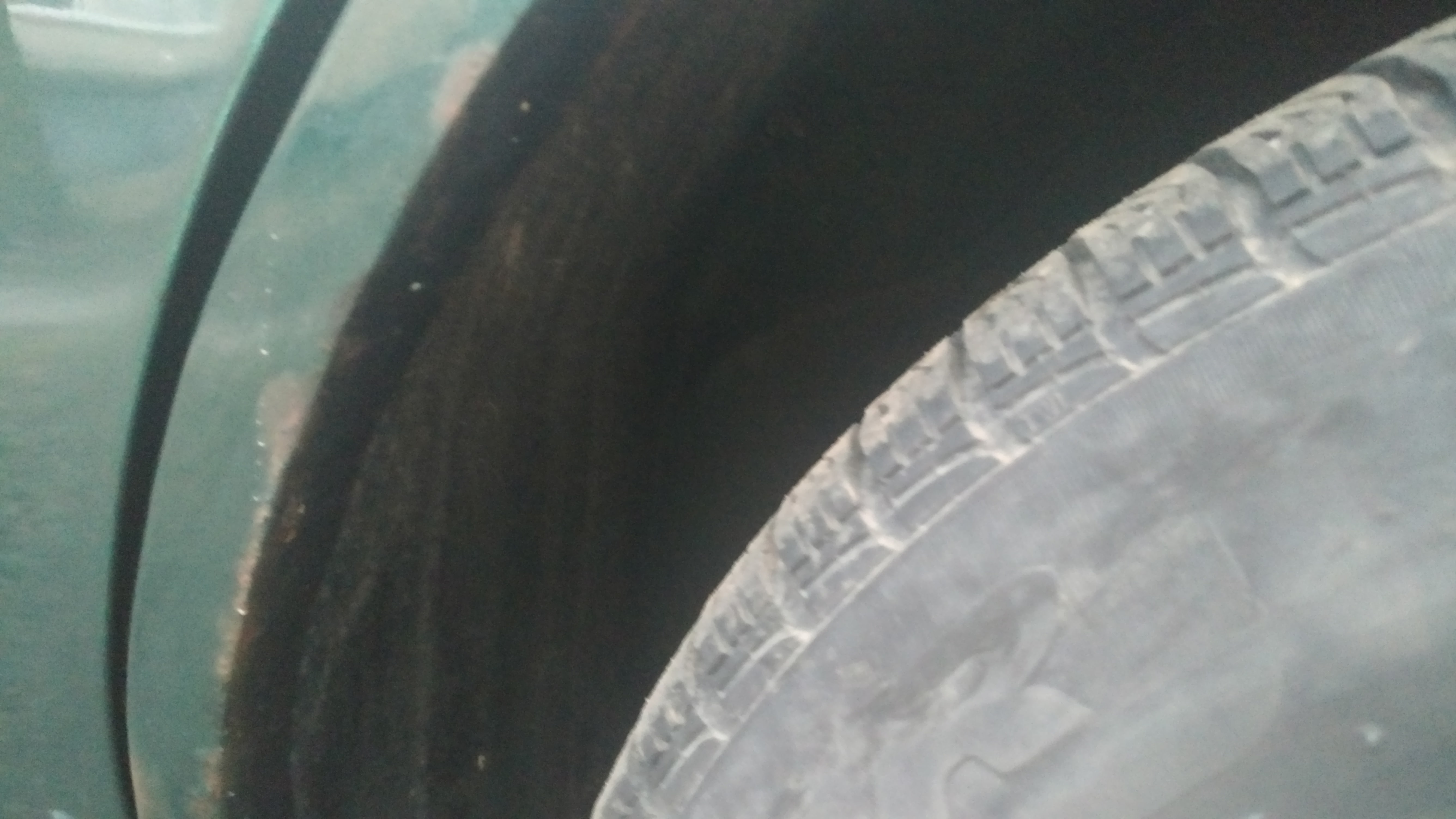

А тепер трохи негативу. Як тільки виїхав на машині одразу почув стук спереду зліва. Не якесь тук-тук, а повноцінне трах-бабах.
Тому оскільки був на СТО в електрика на регулюванні фар, одразу попросився до ходовиків на підйомник
Вирок:
Мінус передня ліва шина
Мінус передній лівий важіль
Мінус передня ліва стійка стабілізатора
До решти вузлів зауважень ноль.
Ну і тепер контрольний постріл:
Коли віддавав машину то цього всього не було:

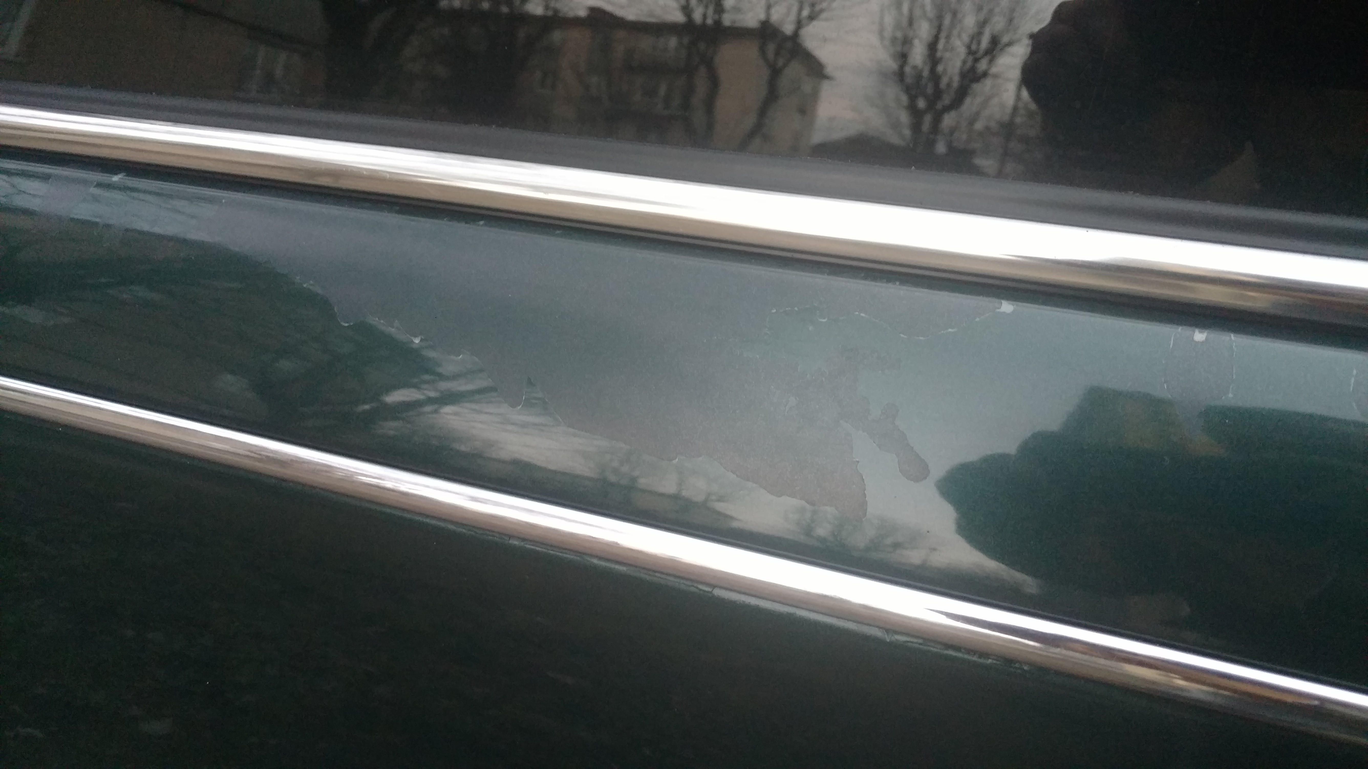

Корозія появилась навіть на нержавіючій рамці переднього номера.
Знаю точно що об'їздила ця машина всю західну і центральну Україну за цих три тижні, і помилась лише в день коли віддавав мені. Не знаю чи так співпало чи реально ті всі ризики повилазили через те що машина була постійно мокра і в чолі з дороги, але курва, збираю тепер гроші на маляра і на ходовку.

Мінус передня ліва шина Мінус передній лівий важіль Мінус передня ліва стійка стабілізатора
ну це явно наєзнік прощолкав яму, з нього касу можеш і збрити :-)
ну а це наша зима, і вік машини, ше повезло шо машина не китайська бо вирок був би зразу :D ..а так ше можна пошукати причини :sing :D

Полюбому вона зігнила за 3 тиждні .до того нова була :D :D :D .
Там походу не маляра а зварщика треба .міняти арки і тд. Ржавчина то погана штука .як вірус .якшо не відріжеш буде дальше ржавіти. Ну або зачистити .але то не на довго

Вот з арками і порогами враження не свіжої іржі,воно або було замасковано добре що не звернув уваги або не замітив.Навіть хімія за місяць так не поїсть металл.Хіба піскоструй на трассі то маскування змив.
То не той кум часом що допомогав чи робив кузов в Мерсі?Якщо той то арки з порогами потягне

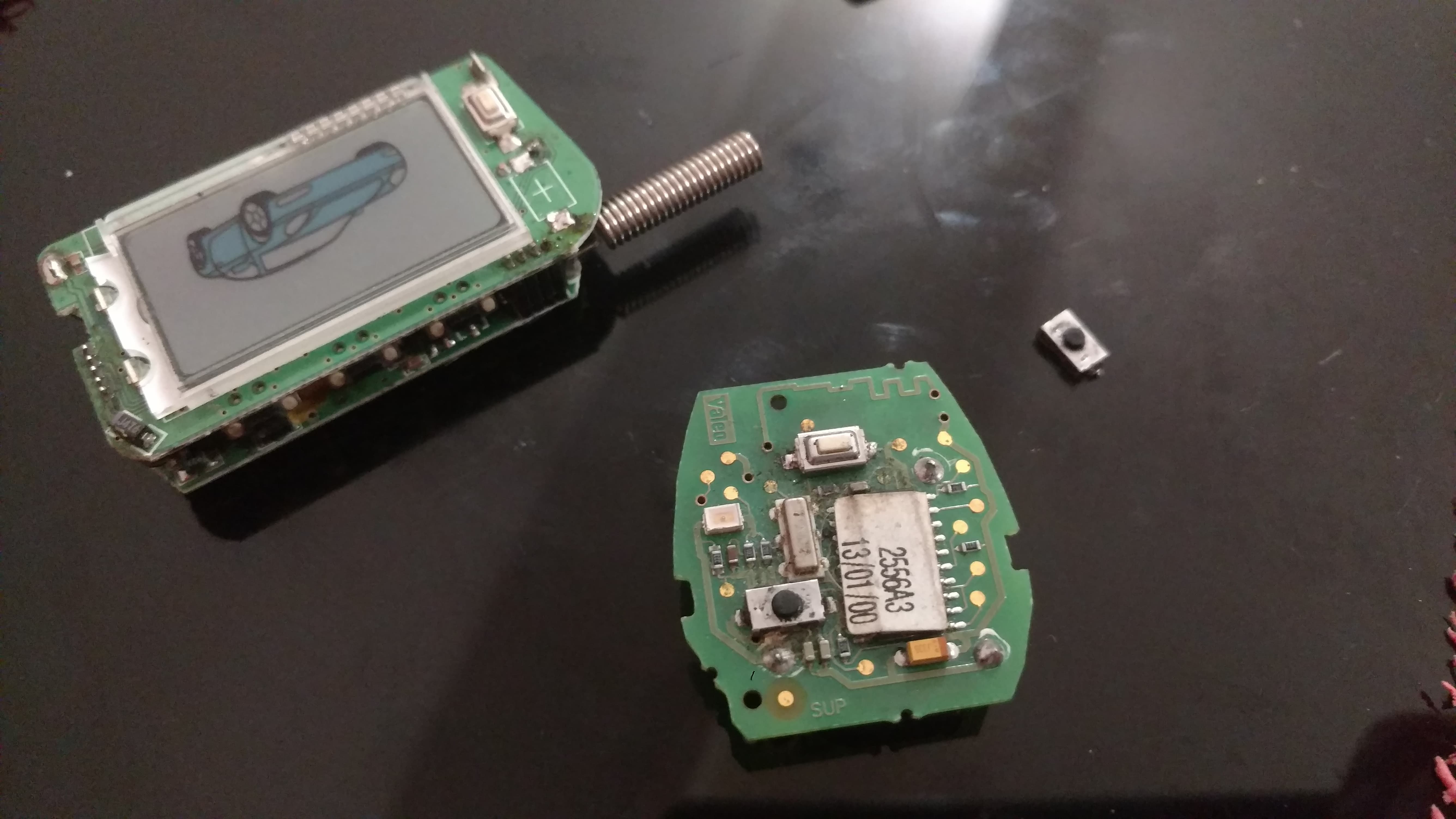

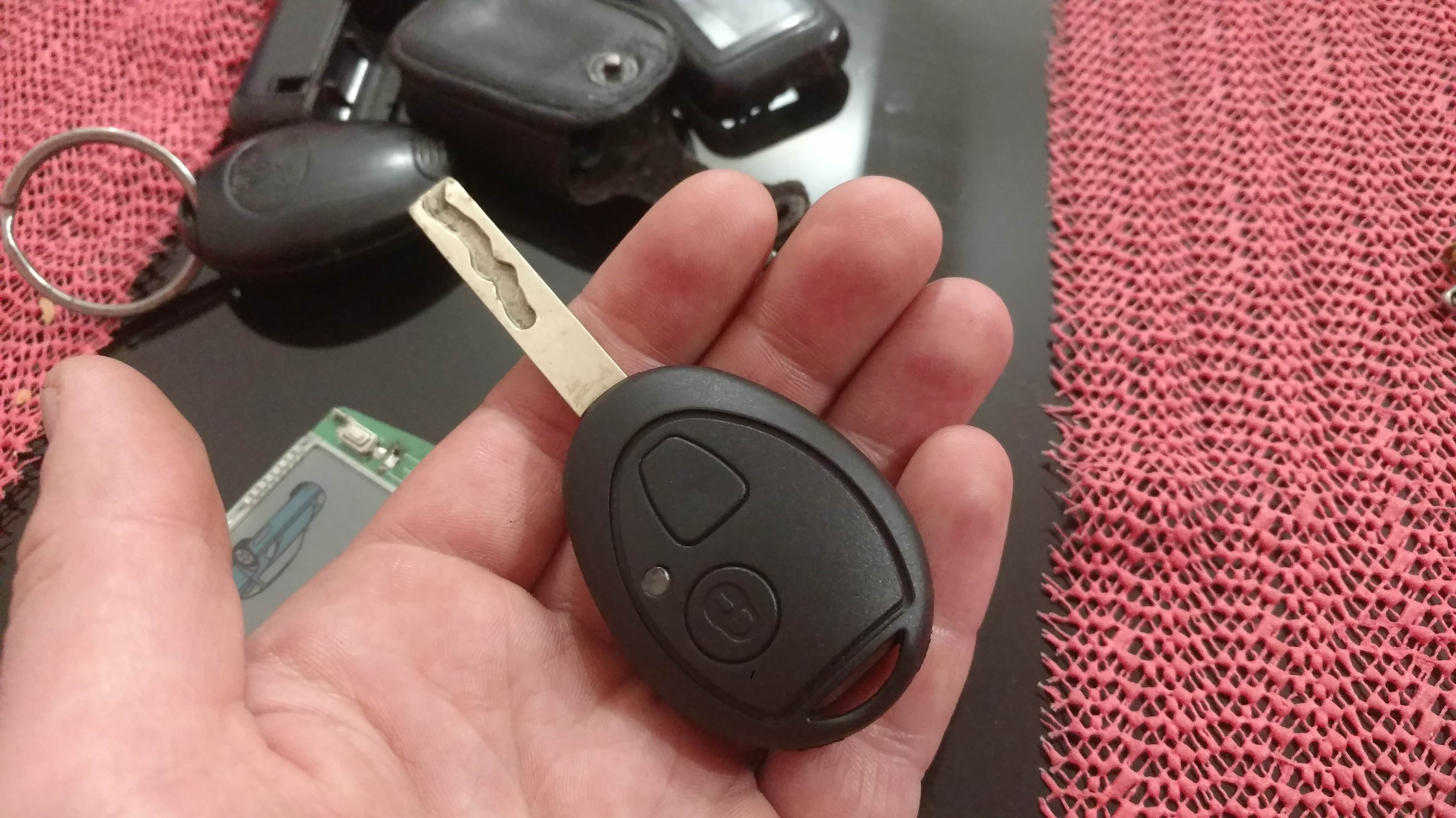

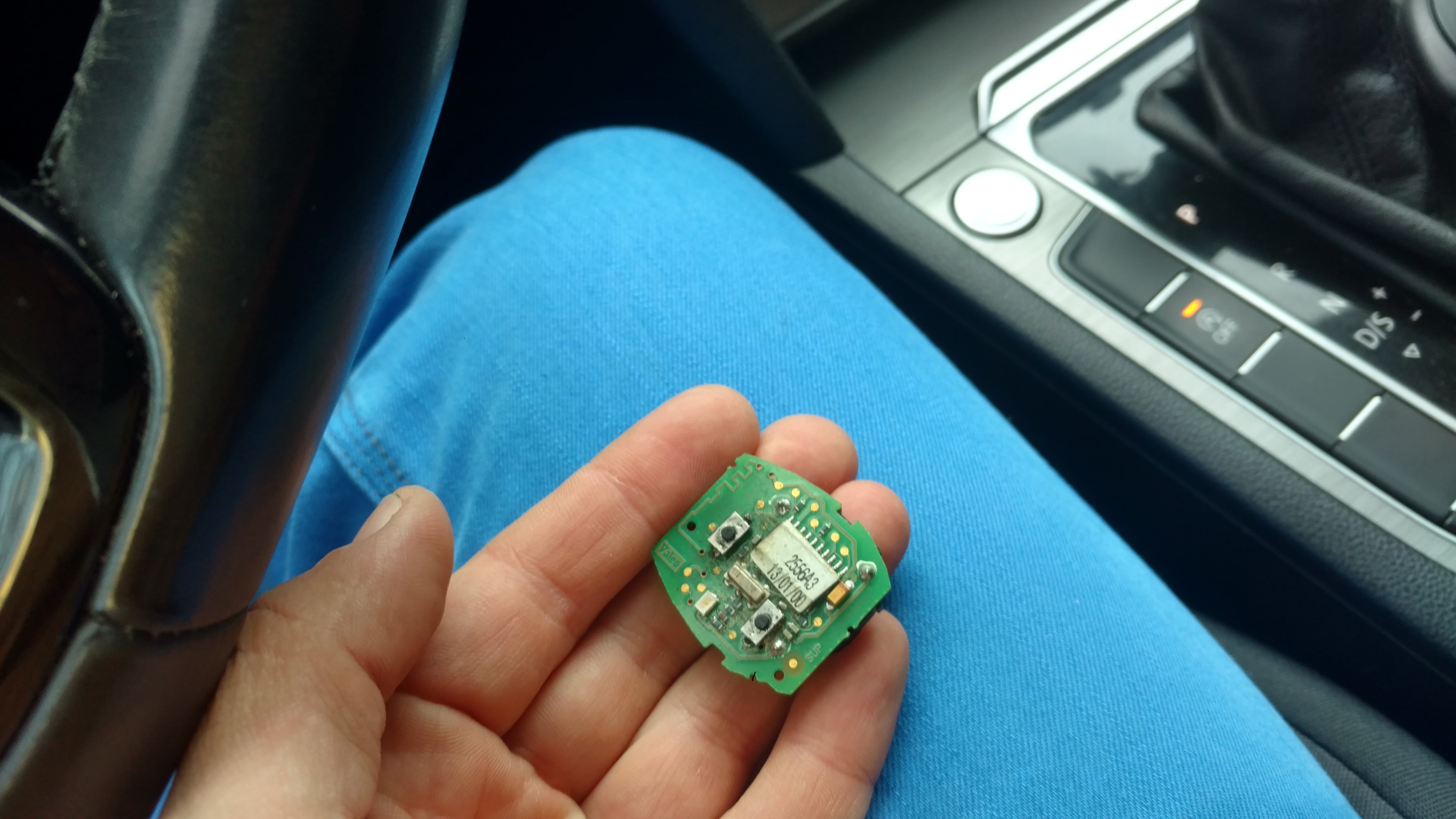

А поки доробляю дрібниці. В мене був лише один ключ, точніше півтора, один повноцінний а від другого було лише жало, а в порядного господаря ключа має бути мінімум два.
Для цього замовив болванку свого ключа, і купив плату з ключа на шроті.
Але нажаль можливості перевірити плату не було, бо батарейка була сівша, але коли купив батарейку то вияснилось що кнопка відкривання непрацює. Знайшов вдома брелок від якоїсь сигналізації і кнопочка як рідна перемістилася в ключ.
Поставив жало і отримав майже повноцінний ключ.
Щоб він став повноцінним його потрібно підшити до блоку комфорту, і вставити чіп іммобілайзера. Підшити ключ я зміг сам без якихось проблем
То з чіпом іммобілайзера була проблема, всі майстри які вставляли ключ в свій прилад для зчитування якось шарахались і казали, що з чіпами БМВ не працюють.
Але таки вдалось знайти людину яка таки зробила мені чіп, той самий взломщик, який вскривав мені Пассат коли той заблокувався після спроби угону, так так, це вагівське гімно хтось хотів вкрасти.
Для цього йому потрібно було робочий ключ, робочу машину і десь хвилин сорок часу. Робилося все в строгій секретності тому фото немає.
Але результат є, результат позитивний, все працює, і нарешті підшив пам'ять сидінь до другого ключа.

Власне в мене був один повноцінний ключ, а від другого ключа було лише жало і кусочок корпуса, я просто вставив своє жало в новий корпус з платою.

Рости, побачив на фото брелок від сигналки, з якого ти кнопку використав. Це часом не Старлайн А6? Мені треба до такої дисплейчик і корпус. Міг би в тебе підкупити. Мій пульт впав в шахту ліфта і виглядає кепсько:)
