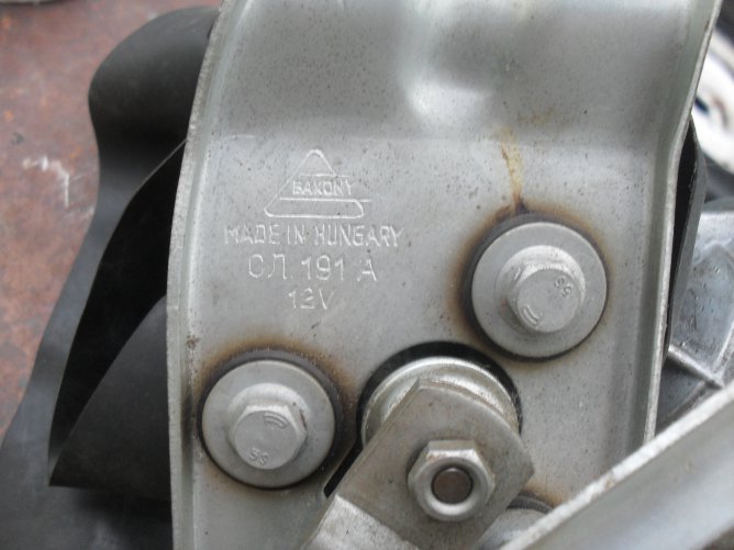

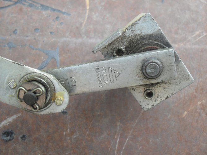

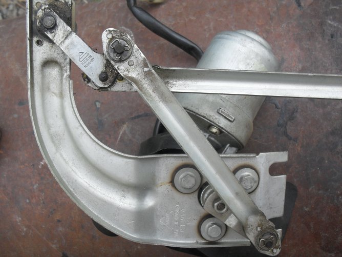

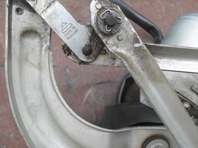

Самостійний ремонт продовжується.
Вчора привезли маселко Addinol MV1047 + Fikus підігнав мені масляний фільтр кнехт(махлє) чому кнехт тому що в мене завжди з маслофільтрами були трабли у вигляді запізного гасіння лампочки масла після заводки
на цьому фільтрі тухне лампа ще під час крутіння стартером. Тому вчора то все діло замінив + обіцяні паливні шланги + втулки ті що в кастрюлі повітряного фільтра в резинці.
Сьогодні епопея продовжилась в паузах між роботами тому як трапецію двірників хотів перебрати вже давно.
В кратці напишу, появились люфти на всіх вузлах ( втулках) трапеції. На зеленій ремкомплекта незнайшов по причині старості по часу (made in Hungary), зато є нового взірця трапеції (китайські) типу на шарових шарнірах за 90-120 грн які вже мають такіж люфти, тому смислу брати небуло.Перебрав свою, почистив ,змазав і підварив центральні осі.Після установки назад і тестдрайву люфтів ненаблюдається.

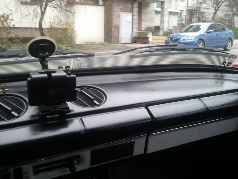

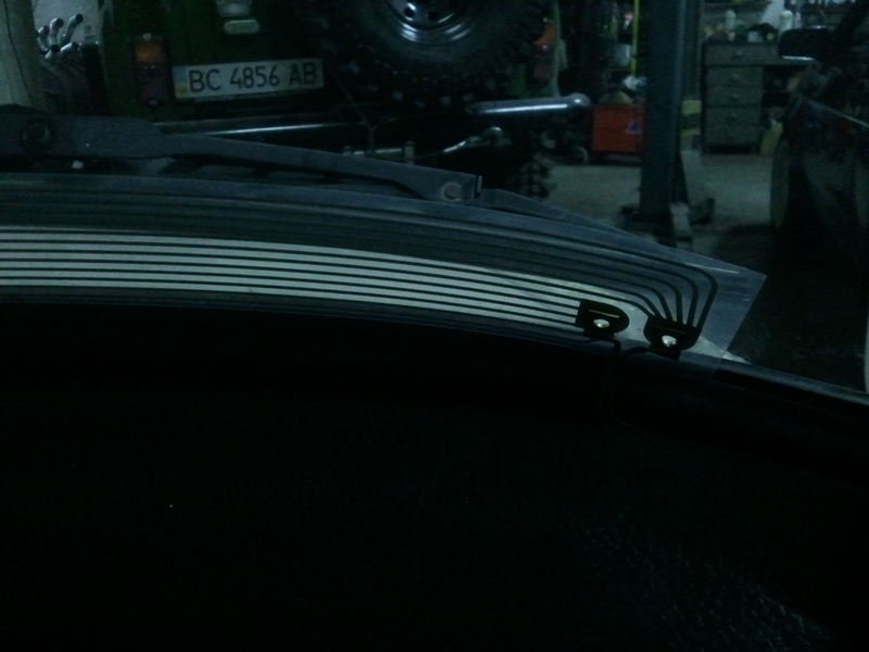

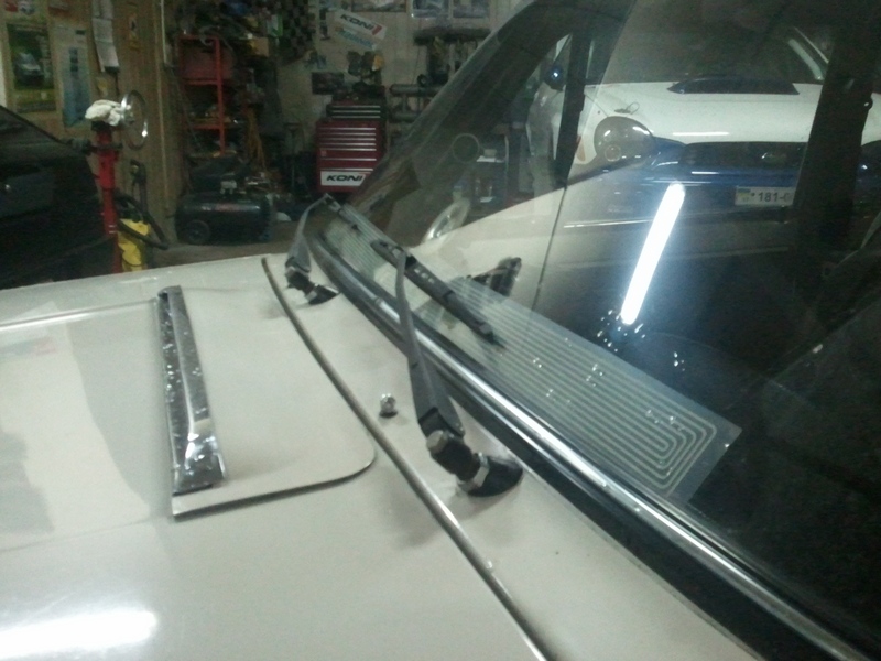

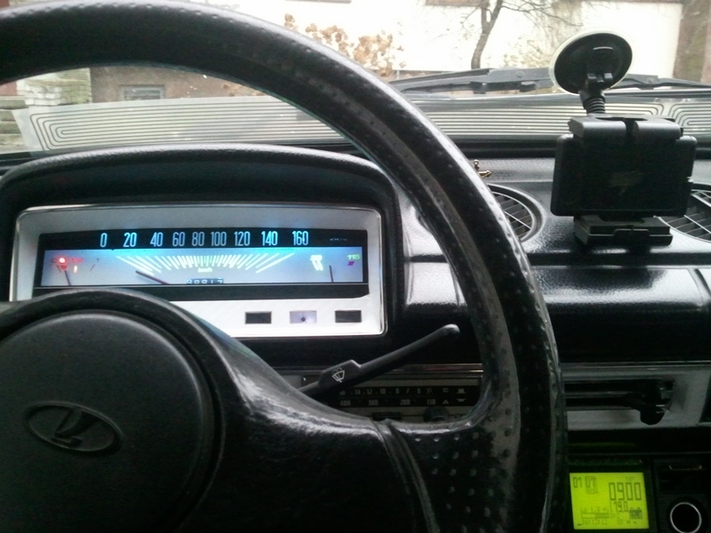

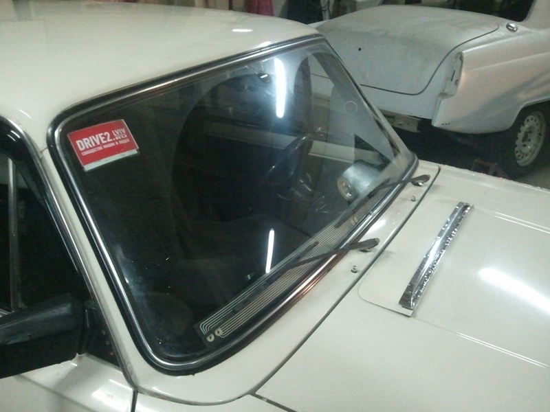

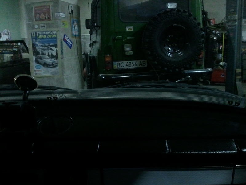

Епопея з підігрівом шкла №2:
Поскільки на сайті небуло полос з дротами то прийшлось брати під клеми. Клеми успішно відпиляні від основи( частина клем) і припаяні до контактів дроти.
Поскільки робив сам
тому так і получилось
сам в ушоке
Коли робив примірку на шкло то виявилось що проблем неоминути поскільки саме шкло не таке як на 09 пряме а має сферичну форму, як нестарався виставити рівно, невиходило ніяк, короче почав рівно
а під кінець ленти почався поворот і тут я поняв шо приїхали
Попробував відірвати ленту але це оказалось нереально(грів феном і тд)

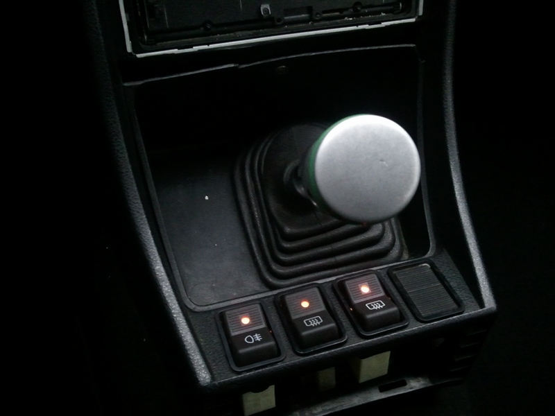

тому сталось як сталось, приклеїв вже рівно другу, повиводив дроти до кнопки на бороду, підключив реле і кнопку обігріву, от і все.
Пс:Понятне діло що естетичний вигляд не особо радує
але побачимо що буде зимою ( якщо ефекту непобачу полоси підуть в утіль)
Поскільки робив сам

Re: Лада 2101 1.5 МПСЗ MAYA v2.rev4
Мало що видно... Це одна довга така, чи кілька коротких?
Я також намірився робити підігрів. Вже притягнув скло до хати, приготував всякі стрічки. Але труба покликала в дорогу. Нічого, приїду і виріжу той підігрівач. Хочу зробити самопальний на всю довжину скла.
VETERAN, це дві штуки по 50 см одна трохи внахльост на другу.Вони і є практично на все шкло.
А яка ширина?
Я спробую зробити широку - 7,5см з липкої алюмінієвої стрічки. А щоб не блищало перед очима, купив чорну матову плівку для автомобіля і заклею то з боку салона.
Востаннє редагувалось Нед, 10 листопада 2013, 00:07 користувачем VETERAN, всього редагувалось 1 раз.
VETERAN, 5 см на 50см.
На всю довжину піде три штуки. Там майже 1,5 метра. Ще би по одній короткій, вздовж стойок - там вічно залежі льоду наганяють двірники.
VETERAN, Пів року назад стояла лобовуха (китайська) з окантовкою по краях. От там би того всього обігріву небуло б видно однозначно.Але саме шкло швидко поцарапалось тому прийшлось міняти .

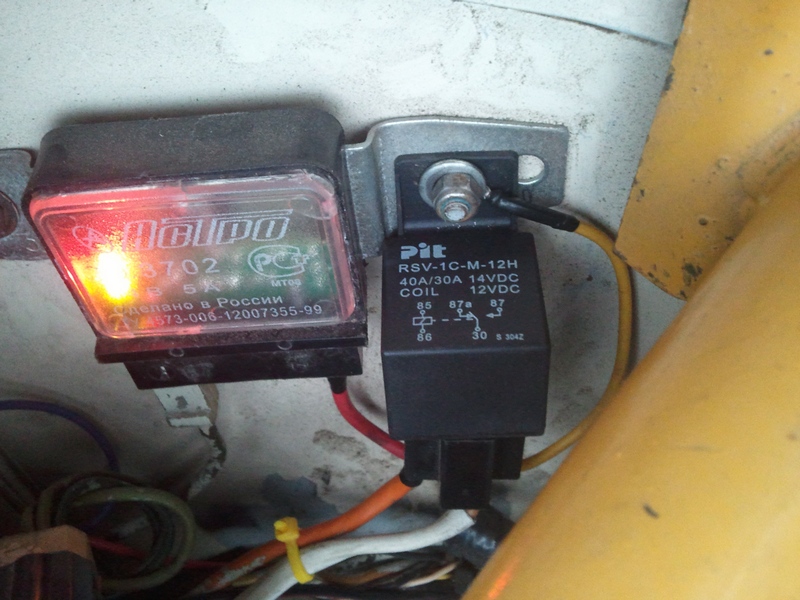

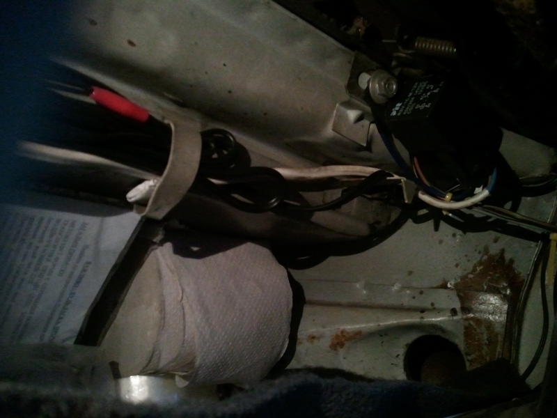

Сьогодні був плановий заїзд до електрика .(надіюсь фінальний)
Після установки євроблоку запобіжників ( вилочного ) світло перестало блимати і зарядка впринципі устаканилася -ТАК , але недокінця , проявилось мигання на включеному ближньому світлі , миготіло (несильно) все і щиток і фари.Перелистав багато форумів і інфи , думки були різні але електрик заспокоїв і сказав що він все зробить .
Біля реле зарядки встановили 5-ти контактна реле 40А і протягнули до нього прохідний прямий плюс в обхід замка запалювання і блоку запобіжників , тойсть тепер при включенні запалювання реле комутує прямий плюс прямо на Реле зарядки.Як він і говорив після того як завели машину миготіння пропало а на всіх приладах показувало - 14.2 , при навантаженні - 13.8.
Другим на черзі був обігрів двірників , релюху вирішили ставити в бардачок поскільки до неї доступ буде практичніший . Завчасно купив на зеленій нові кнопки для обігріву з індикатором включення і мамки до них , просто вирішив поміняти все на нові : одну на обігрів заднього скла , друга на підігрів двірників і третя на передні галогени.Заодно раз в бороду полізли то прибрали всі соплі по проводці і вклали все в жгути .
красіво , але я думав , що ти вже давно на ножових прєдах .
Я два роки ,як поставив волговський блок запобіжників і з того часу не пожалів ніразу про це . За весь час тільки раз туди лазив міняти згорівший запобіжник протитуманок ,коли на природі зачепив одну об землю і закоротило
А суті дод. реле біля РР я непойняв
Liuskywalker, додаткове силове реле поставилось щоб провести прямий плюс з акамуляторя до РР а не так як було по заводу з блока запобіжників, тому як на блоці запобіжників багато споживачів і коли вкл фари то там ще більше просівша напруга яка в свою чергу після блока йде на де РР а потім на генератор і збуджує обмотку. Поняв ? тому і крива зарядка і світло блимає при вкл фарах.
А новий вилочний блок запобіжників стоїть помоєму вже рік у мене.
Де ти брав той підігрів на лобове? Сьогодні пів дня пробував зробити такий підігрів з липкої алюмінієвої плівки - даремна трата сил.
Треба з вісім рук і купу всяких тримачів. Липне зі страшною силою до всього навколо і саме до себе. Три рази переробив, поки плівка не закінчилася.
