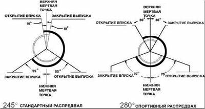

UncleSam, от які вали були раніше
http://web.archive.org/web/200801180557 ... 10rs.phtml
а от зараз ті що ти виклав.
http://raspredval.ru/product/dc2110rs.phtml
наприклад 58 вал.
був RS58
впуск 11,0
випуск 10.4
перекриття 1.4
фази 64-80 (дані неповні, з тих даних про фазу взагалі нічого не ясно.. так як одна цифра для впуска, інша для випуска)
cтав 58 (просто без індексу RS, в них навіть новина є на сайті від )
впуск 11.2 (з твоїм даними сходиться якщо відняти зазор 0.2)
випуск 11.1 (аналогічно, -0.35)
перекриття 1.6
фази (на сайті трохи коряво але сходиться з твоїми даними то що є)
74-82
от новина з їхнього сайту:
01.07.09
Изменены параметры распредвалов 2110/11. Распредвалы теперь имеют обозначение без префикса "RS", т.к. они не требуют доработки регулировочных шайб.
:sing
взагалі як на мене вони зробили по ідіотськи. поміняли характеристики валів а назви залишили фактично тими самими.. і пойми тепер коли купляєш з рук 58 вал - який саме ти купиш ))

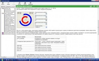

Повідомлення mastergid » Нед, 09 серпня 2009, 19:08
во то треба правильно вирахувати :oops бо я шось не можу то вдуплити :boxed
