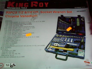

Сьогодні купив в "Автодокторі":
трос 37 грн
дроти для прикурювання 37 грн
Набір ключів King Roy 99 шт - 540 грн
В наборі не було рожкового ключа на "8", який був куплений окремо за 9 грн.

хоча з таким чюмоданом інструментів нахолєри то СТО ...
